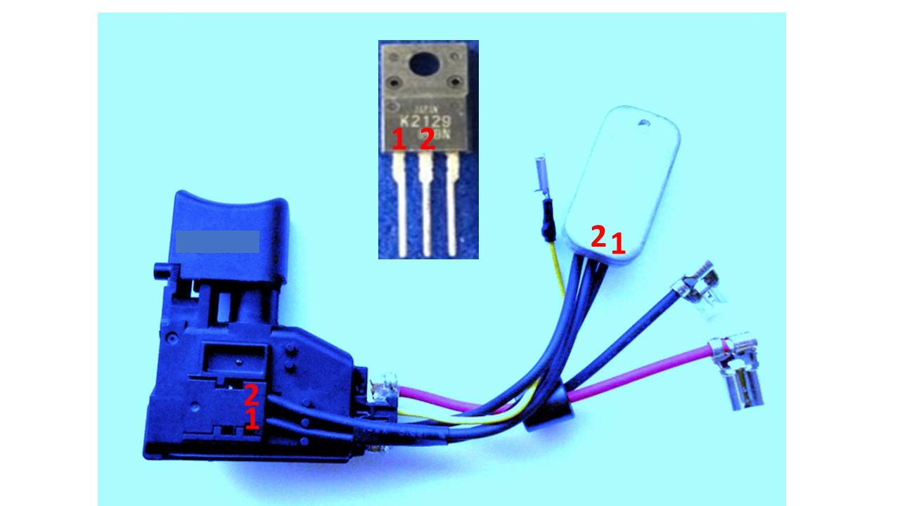

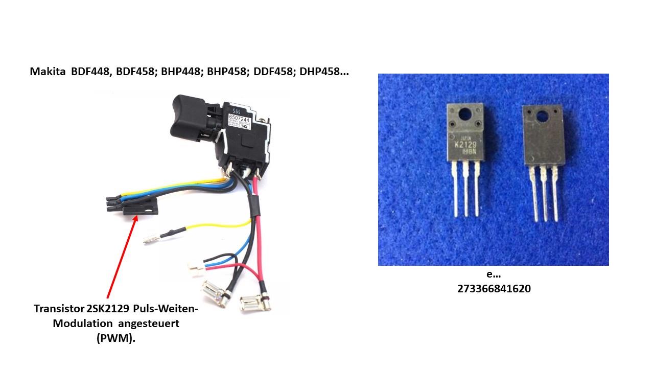

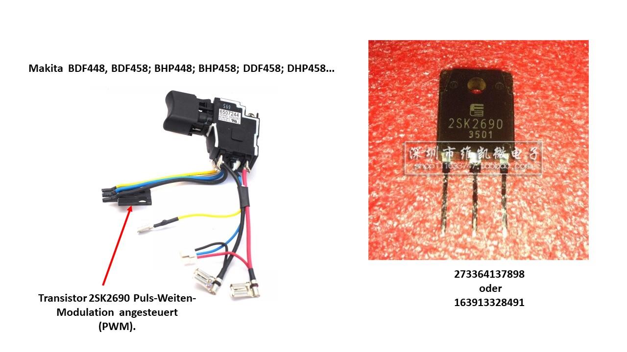

In den meisten Fällen stirbt der Mosfet Transistor zur PWM-Ansteuerung des Motors.
Ist bei der Schaltereinheit dabei. Man kann diesen auch tauschen, wenn man gerne bastelt.
Man muss halt zuerst die Type (steht auf dem Transistor darauf) feststellen.
Ein wenig Schrumpfschlauch benötigt man.
2019/20191129189920.jpg
2019/20191129135888.jpg

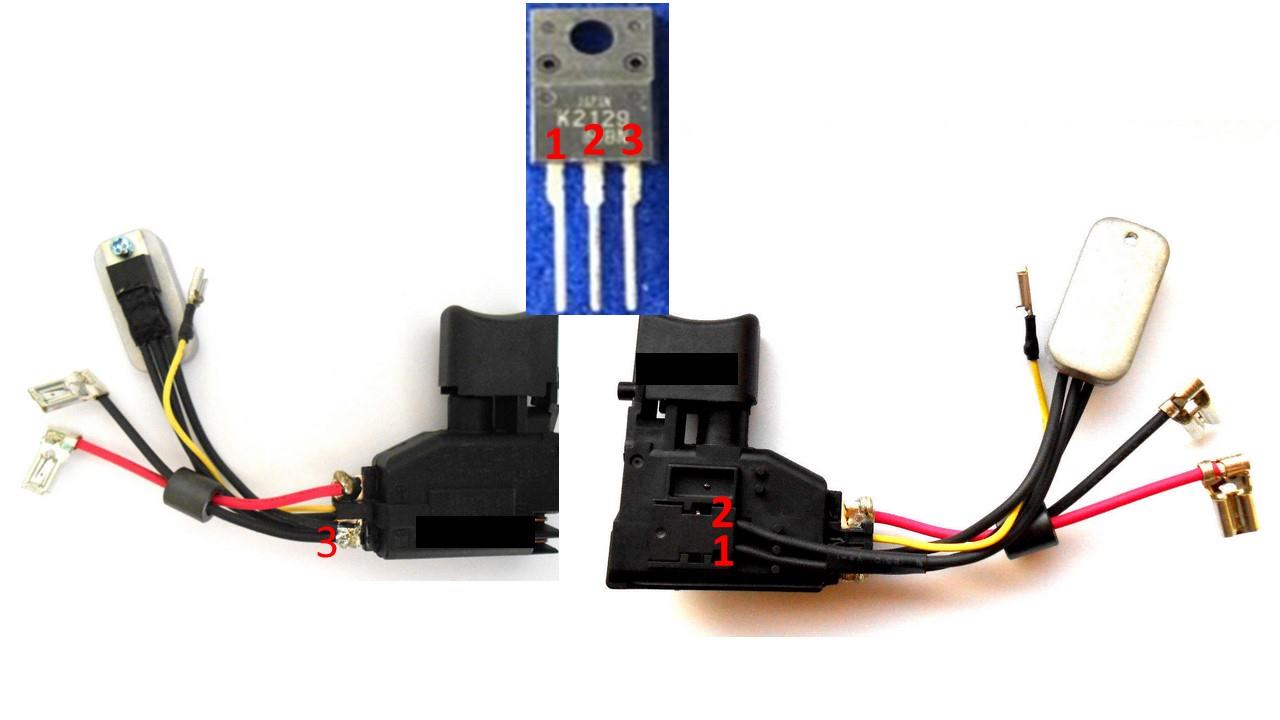

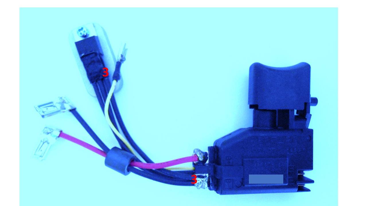

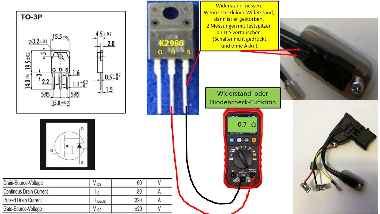

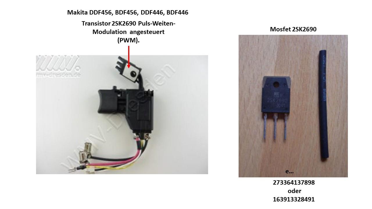

Ich glaube, dass da auch ein 2S2960 Mosfet Trassistor verbaut ist. Dieser hat die Kenndaten
von U-DS von 60 Volt und I-D Dauerstrom von 80A und einen Impulsstrom von 320A.
Die maximalen Spannungen und Ströme überlebt dieser nur, wenn der Transistor auf einem
Kühlkörper montiert ist, der  150W Verlustleistung abführen kann.
Für die DHP453 ist dieser auch geeignet.

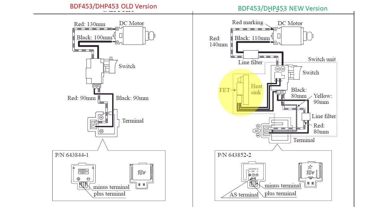

Hab die ein Bild gezeichnet, wie man den Transitor überprüfen kann.
Falls der Test ergibt, dass der Transistor defekt ist, ist der Tausch recht einfach - Lötkolben vorausgesetzt. Mit dem Schrumpfschlauch isoliert man die Anschlüsse wieder.
Und wenn man es ganz professionell machen will, dann gibt zwischen Kühlkörper und Transistor noch ein wenig Wärmeleitpaste.

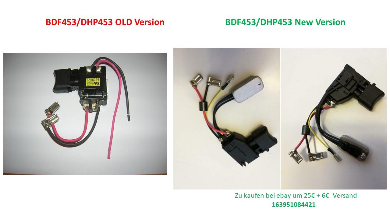

Es gibt 2 Versionen von dieser Maschine -siehe Bild . Wenn deine 2 Jahre alt ist, dann wird es schon die neue Version sein. Nur bei dieser kann man den Transistor recht einfach tauschen.
Aber wie schon erwähnt, macht dieser Tausch nur Sinn, wenn man gerne bastelt.
Den ganzen Schalter für die neue Version gibt es um ca. €31 inkl. Versand bei Freytools - siehe Bild.  Und auch dieser Preis sind ca. 50% vom Neupreis eines neuen Schraubers ohne Akku.
Die Nummern auf den Bildern sind die vom grossen Kaufhaus e...
2019/20191130651426.jpg
2019/20191130298918.jpg
2019/20191130709233.jpg
2019/20191130216292.jpg

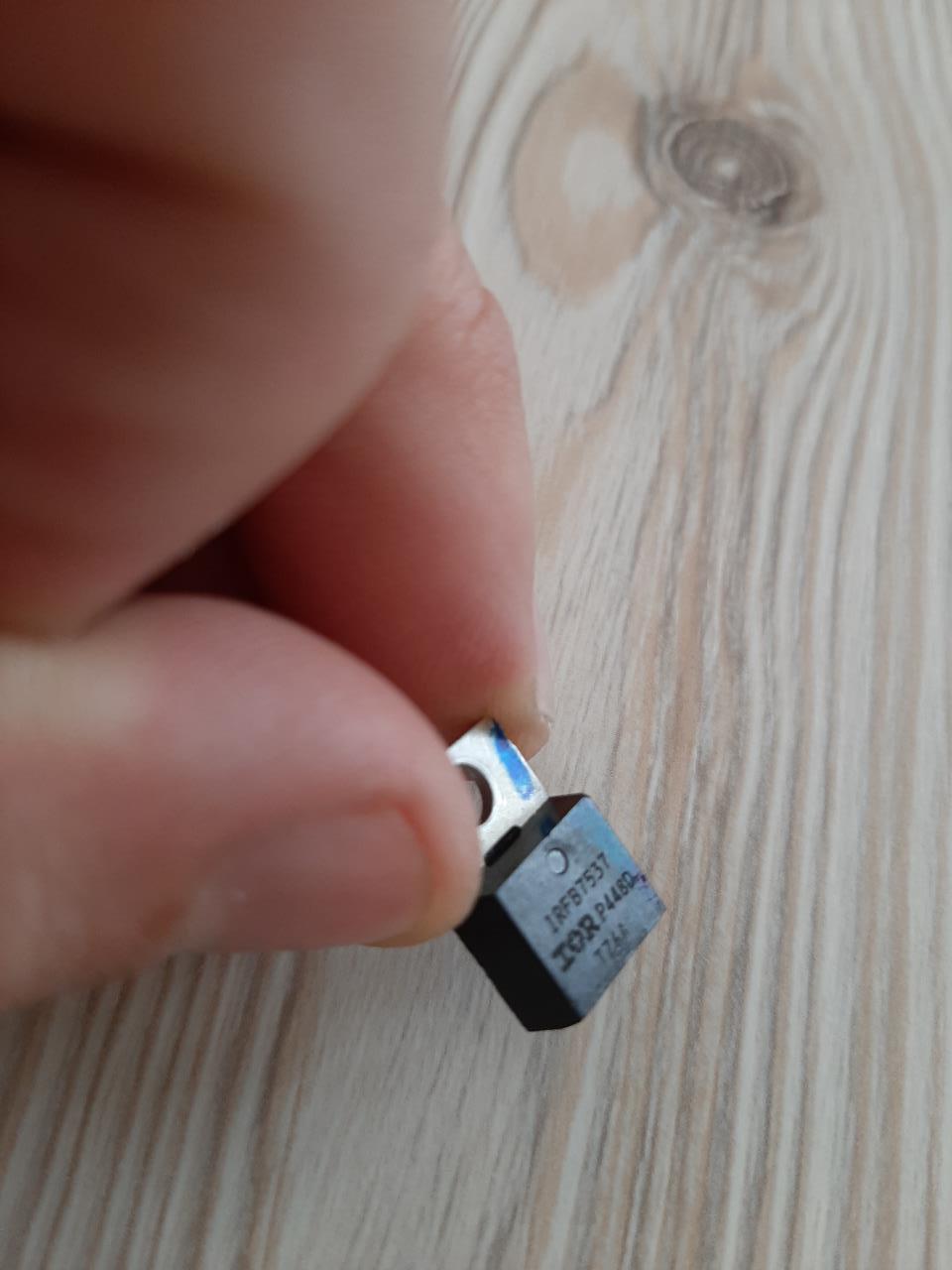

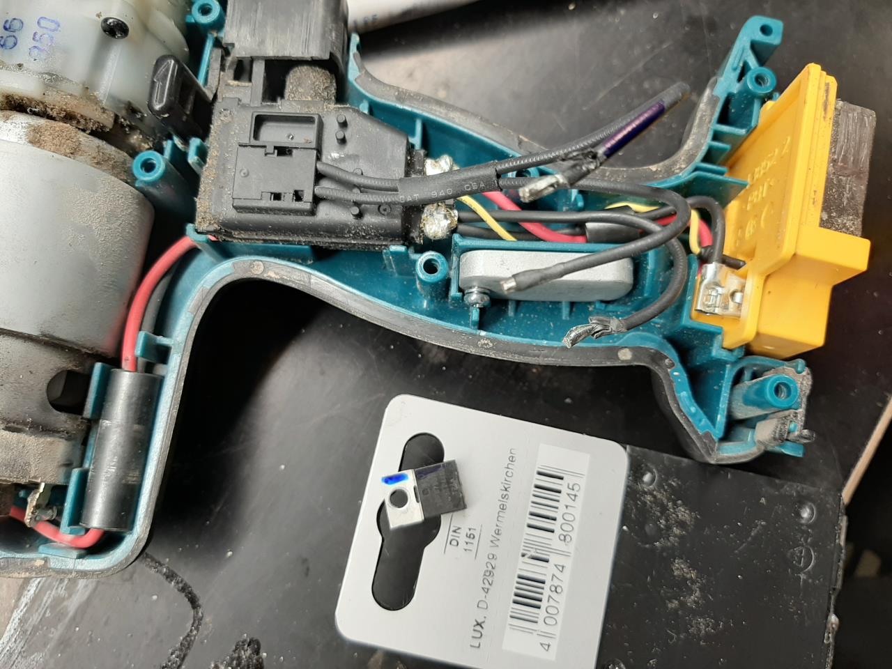

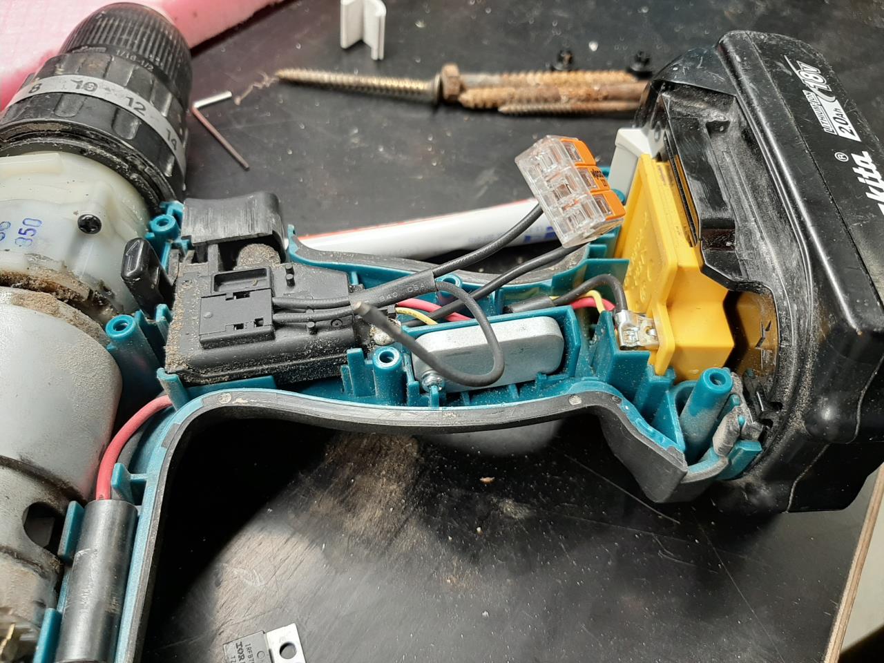

Den hab ich drinnen...
Schaut zwar nicht durchgebrannt aus, aber jetzt brauch ich sowieso einen neuen.
Einen tip, wo ich einen neuen herbekomme?
2019/20191201889585.jpg

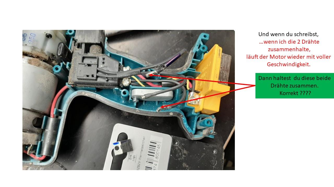

Wenn ich übrigens zwei Kabel zusammenhalte, dreht die Maschine wieder mit voller Umdrehung.

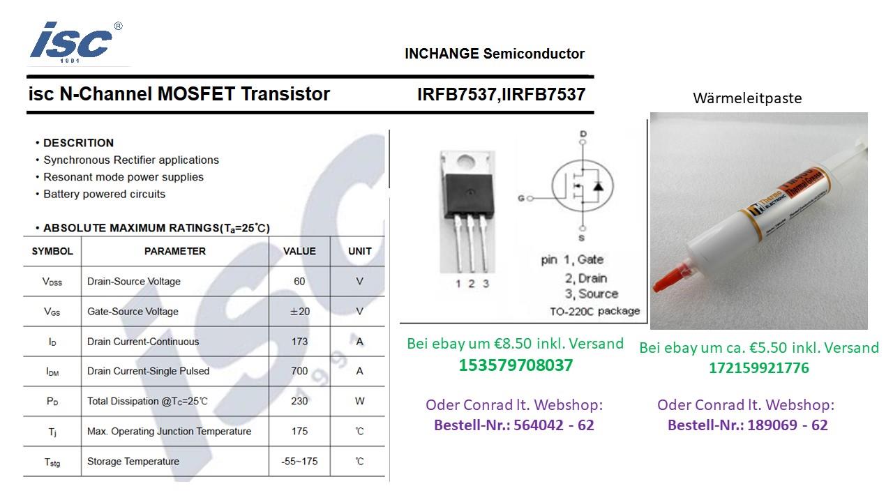

Gibts bei mouser und digikey
https://www.mouser.at/ProductDetail/Infineon-Technologies/IRFB7537PBF?qs=a7rcPCEf1Q99Eshr1hgdDw%3D%3D
https://www.digikey.at/products/de?keywords=irfb7537

warum hast du ihm die "Füße" abgetrennt.  Hast du eh die Leitungen notiert/fotografiert
wo diese angelötet sind (1-2-3 bzw. G-D-S)?
gif0061 schrieb: Schaut zwar nicht durchgebrannt aus
Wenn er durchgbrannt ist, dann haben die Bausteine meinstens überhaupt keinen Durchgang und beim Bohrschrauber tut sich gar nichts mehr.
Hast du den Test, wie auf dem Bild gezeichnet, mit einem Multimeter gemacht?
Wenn ja, welche Werte hast du da gemessen?
Pin 2-3, bzw. D-S müssten Durchgang (kleiner Winderstand) haben.
gif0061 schrieb: Wenn ich übrigens zwei Kabel zusammenhalte, dreht die Maschine wieder mit voller Umdrehung.
Wenn es sich um die Leiter, die an den Pin's 2-3, bzw. D-S angeschlossen sind, handelt,
dann passt das.
gif0061 schrieb: Einen tip, wo ich einen neuen herbekomme?
Hier die Bezugsquellen. Beim Conrad bin ich immer vorsichtig. Die haben lt. Webshop sehr
viel, ober ohne Vorbestellung in den Filialen heißt es dann immer, ...das müssen wir bestellen.
2019/20191201171821.jpg

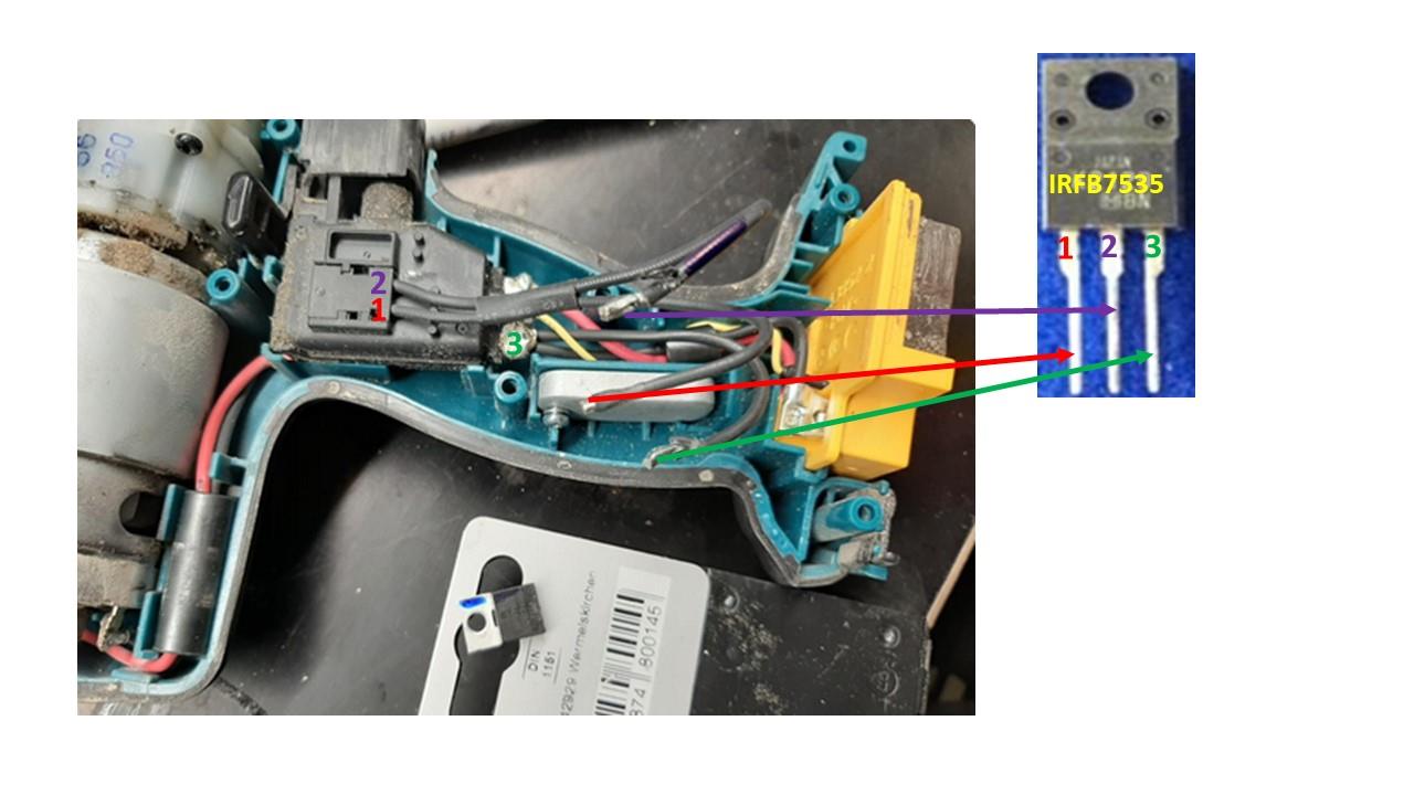

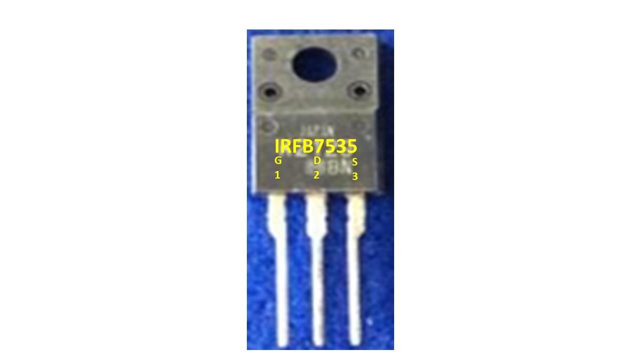

Das Problem ist, dass auf diesem Teil kein d g s oben steht, ich weiss aber, wo welcher Draht angelötet war...
Bei diesem Transistor zumindest...
Kann ich beim neuen Transistor sicherheitshalber die Drähte bei den Füssen des Transistors anhalten vor dem löten, um auszuprobieren, oder bekomm ich dann einen Kurzschluss?
  •  DeletedUser002
1.12.2019  (#9)
Hi !
gif0061 schrieb:   ...kein d g s oben steht...
Diese Bezeichnungen stehen eigentlich nie auf den Bauteilen selber, sondern sind im Datenblatt (google...) ersichtlich.
Merke Dir nur (ev. mit "Etiketten"...) welche Litze auf 1 - 2 - 3 gelötet war.
Lt. Datenblatt weißt Du dann die Belegung von Gate, Source und Drain.
Ich vermute Du wirst den gleichen Typ MOSFET wieder einlöten, somit sollte es gleich bleiben (vorher noch google nach dem Datenblatt und nach der Pin-Belegung zur Sicherheit).
Da braucht man auch vorher nichts "ausprobieren".
Wenn die Anschlüsse nach Datenblatt ident sind so passt es.
lg Martin

gif0061 schrieb: Das Problem ist, dass auf diesem Teil kein d g s oben steht, ich weiss aber, wo welcher Draht angelötet war...
Wie "DeletedUser002" schon geschrieben hat, stehen die Nummern nicht auf dem  Transistor darauf.
Ich hab diese aber auf den vorherigen Bildern in gelb eingezeichnet.  Wenn der Transistor vor
dir liegt mit der Beschriftung nach oben, so das du diese lesen kannst, dann ist der linke Anschluss die Nummer 1 (G), der mittlere 2 (D) und der rechte 3 (S).
Nein probieren geht da nicht!! Wenn du die Leitungen am neuen Transistor  wieder so anlötest, wie die am alten waren, dann geht es gut.
Wenn nicht, dann wird im besten Fall, der Bohrschrauber wieder mit voller Speed laufen (wenn 2 und 3 vertauscht), bzw, nach kurzer Zeit der Transistor zu rauchen beginnen,  oder er geht sofort in Rauch auf (wenn 1 und 2 vertauscht).
2019/20191201697155.jpg

Schaut der Schalter in deinem Bohrschrauber auch so aus, wie der auf den eingestellten
Bildern?  Besonders der Kühlkörper, auf dem der Transistor montiert ist.
Wenn dem so ist, müssen die Verbindungen der Anschlussleitungen zum Transistor zu 99,999%  mit denen übereinstimmen, die du ja weißt (...ich weiss aber, wo welcher Draht angelötet war... )
Ich habe versucht die Leitungen auf den Bildern besser sichtbar zu machen.
2019/20191201215088.jpg
2019/20191201279598.jpg
2019/201912019012.jpg

Ein kleines Problem hab ich noch...
Wie ich am nm die Maschine auseinandergebaut hab, hab ich mir definitiv gemerkt, dass der eine Draht, blau markiert, ganz rechts am Transistor war.
Eingebildet hab ich mir, dass der zweite Draht, der neben dem blau markierten rausgeht, ganz links sitzt und in der Mitte der Draht saß, der von hinten beim Schalter rauskommt...
Ich gebe zu, ich weiß es nicht mehr ganz genau.
Jedenfalls, wenn man den blau markierten Draht mit dem Draht, der da von hinten herkommt, zusammenschließt, geht die maschine!
Was glaubt ihr jetzt, wo welcher Draht (abgesehen vom blau markierten) hinkommt?

also mehr als zeichnen kann ich nicht.  Aber villeicht werden meine Bilder auch  für andere nicht angezeigt, bzw. sind die alle nichtsaussagend. Im Prinzip braucht man ja nur mehr die Nummern
der Leitungen mit den Anschlussbeinchen von Transistor, die mit den gleichen Nummern versehen sind, verbinden. 1 mit 1, 2 mit 2 und 3 mit 3. Und alles ist in Farbe mit Pfeilen dargestellt.
Mit dieser Zeichnung sollte es auch für jeden Laien klappen.
2019/20191201475845.jpg
  •  gif0061
1.12.2019  (#20)
Ok, stimmt, so ist es wirklich leicht...
War/bin mir nur deswegen unsicher, weil ich es mir offensichtlich falsch angezeichnet habe...
  •  Kleinermuk

Kannst du die nachfolgende Zeichnung auch positiv bestätigen ?
2019/20191201757502.jpg
