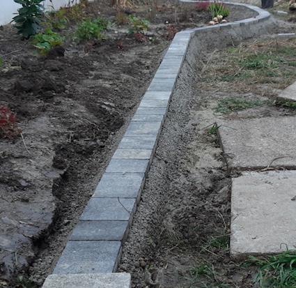

Ich krieg die Krise, der Gärtner betoniert mir den Garten zu...
2019/2019112593251.png
Geredet hat er davon, dass er 5cm Beton bräuchte... ausschauen tut das jetzt so...
geht das wirklich nicht anders? Am liebsten wäre mir, wenn man die STeine einfach in die Erde legt.

Gärtner behauptet das Wasser könne durch. Prinzipiell ist das ja egal, aber neben der holzterrase nicht...

altehuette schrieb: Wasser ablaufen
Durch den Boden versickern? Das Wasser muss doch nicht horizontal raus entwässern.

  •  mackica
26.11.2019  (#24)
rabaum schrieb: Durch den Boden versickern? Das Wasser muss doch nicht horizontal raus entwässern.
Nein, aber neben der Terrasse (Holzbretter - schmaler Schotterstreifen - Mähkante) sollte es schon weg und nicht in richtung Terrasse... wie das gehen soll?? Da muss es durch den Beton durch und Gärtner behauptet, das Wasser rinne durch den Beton ab (ist das Magerbeton?)
Mich nervt die einbetonierte Kante jetzt schon. Was wenn mir das NIveau nicht mehr gefällt? Oder die Form? Die 25 Laufmeter einbetonierte Kante kann ich wegschmeißen wenn ich mal was ändern möchte.
Gärtner besteht auf einbetonierter Mähkante weil "er möchte nichts machen was in 5 Jahren nicht mehr schön ausschaut". Aber vielleicht schaut ja genau die einbetnoierte Kante dann nicht mehr schön aus...

26.11.2019  (#26)
mackica schrieb: Gärtner behauptet das Wasser könne durch.
Wenn es sich um Magerbeton handelt, dann ist das richtig. Drainagebeton wäre ebenfalls möglich gewesen.
Wenn Niveau und Form/Verlauf wirklich so ungewiss sind, dann darfst Du keine betonierte Kante machen. Das selbe gilt für Dich und die Firma: Wenn das, was Du willst (und grundsätzlich auch möglich ist) nicht das ist, was die Firma machen kann und will, dann darfst Du sie nicht beauftragen.

MissT schrieb: Das selbe gilt für Dich und die Firma: Wenn das, was Du willst (und grundsätzlich auch möglich ist) nicht das ist, was die Firma machen kann und will, dann darfst Du sie nicht beauftragen
Klar. Im Nachhinein ist man halt gescheiter. Firma beauftragt, Monate später in Detailgespräche gegangen, wo man dann draufkommt, dass man das eigentlich anders haben möchte als Firma es üblicherweise macht...
Ist ja nicht so, dass wir den Gärtner nicht darauf angesprochen hatten, dass uns die einbetonierte Kante etwas unflexibel/endgültig erscheint. Antwort war "das könne man mit einem Spatenstich relativ leicht ändern". Ehrlich gesagt, das kann ich mir nicht vorstellen, wie sollte das gehen?
WIE ERKENNT man ob das MAGERBETON ist oder nicht?

26.11.2019  (#28)
Ich finds super und auch sauber verlegt. Wenn ich hier der "Hackler" wär würd ich mir wohl einen anderen Autraggeber suchen oder habens irgendwo einen Schaden angerichtet (ausser Schmutz)?. Also ehrlich. Kann @rabaum nur zustimmen.
Wenn du flexibel sein möchtest ist die Lösung natürlich nicht optimal, aber sowas ist unter 4 Augen mit dem Meister zu besprechen und da helfen dir auch 100 Beiträge hier nix. Gilt auch anscheinend für jede Menge anderer Themen rund um euer Projekt. Du kriegst ja überall ne Krise.emoji Manchmal vlt. einfach ein bischen gelassener sein bei Kleinigkeiten und an der Kommunikation arbeiten, weil von Pfusch ist das ja weit entfernt. Hausbau macht doch eigentlich Spass.
Nix für ungut aber das musste einmal raus. emoji

mackica schrieb: (das ist mit ein Grund warum ich diese betoniererei hasse, die Hackler versauen ja immer alles, da kann man ihnen noch so oft ein Vlies hinlegen,...)
 wo gehobelt wird da fallen nun mal Späne...
Aber auf der anderen Seite dann beschweren warum x Stunden mehr zu zahlen sind, die sie brauchen werden wenns im Garten schauen, dass ja nirgendswo Betonreste verteilt werden. Passiert schon mal das etwas aus dem Schubkarren schwappt wenn man wo drüber fährt etc. Jeder, der selber mit anpackt oder schon mal am Hausbau beteiligt war weiß das...
mackica schrieb: der Gärtner betoniert mir den Garten zu...
ernsthaft? Ich sehe hier nicht, wo er dir den Garten zu betoniert? Man kann es schon etwas übertreiben.
Wenns gar nicht den Wünschen entspricht ist es immer besser mit der Firma die Probleme zu besprechen.

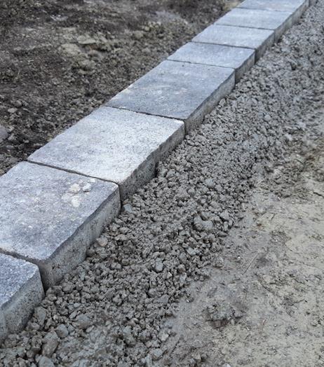

Ich hab auch die gesamte Mähkante in Mager-/Drainbeton liegen. DAS ist jedenfalls die hochwertigste Ausführung, die du machen kannst. Flexibel bist dann nicht mehr so. Aber ehrlich, wer reisst alle 5 Jahre seine Beetbegrenzungen um - vorausgesetzt sie sind von Beginn an gut überlegt und großzügig genug ausgelegt.
Ich hab meine Steine selbst gelegt und viel größere Fugen gelassen. Da kam dann Pflasterfugenmörtel rein. Saumäßig viel Arbeit, aber schön und immer sauber.

MissT schrieb: Was ist am Splittbeet besser als am Sandbeet oder einfach in Erde legen? Hast Du unter den Splitt Vlies gegeben?
__________________
Im Beitrag zitiert von Traicampi: 5 cm Betonfundament hält nicht, wenn es friert.
auch wenn es wasserdurchlässiger Magerbeton ist?
Und was mache ich jetzt mit den Kübeln Beton? befeuchten, rühren, damit s länger hält?
 Splitt verhakt sich (verlegt wird mit Gummi-Hammer, das verdichtet und fixiert den Unterbau), ist wesentlich stabiler als Sand. Vlies ist nicht nötig.
Hier hat in der Nachbarschaft keines dieser Sparfundamente länger als ein paar Jahre gehalten (unser Haus steht jetzt 12 Jahre - Neubausiedlung, rundherum sind solche 'Bauten' längst sanierungsbedürftig bzw. völlig kaputt).

MissT schrieb: 5cm?? Sorry, aber auch das ist Quatsch. Die Wahrheit liegt eher bei 2cm. Aus diesem Grund empfiehlt es sich beim Humusieren ein Niveau anzuvisieren, das nach dem Walzen 1-2cm unter den Mähkanten liegt.
Das ist kein Quatsch, das ist Erfahrung. Wenn der Rasen in 10 Jahren nur 2 cm Niveau zulegt, ist er kein Rasen sondern eine mangelversorgte lückige Wiese. Der Rasen auf dem eingestellten Foto ist jetzt 12 Jahre alt und das Niveau liegt im Schnitt mindestens 5 cm höher als zu Beginn.
Es empfiehlt sich nicht, eine Geländestufe zur Mähkante einzuplanen - das Mähen wird dadurch nicht einfacher, bei einem dicken Betonfuß an der Mähkante bleibt dann noch weniger Erdmaterial als Wurzelraum. Grundregei: 5 cm dicker Rasenfilz benötigt darunter mindestens 5 cm Rasenhumus (10 cm sind ideal, dann wächst der Rasen sattgrün und dicht).

Miike schrieb: Ich hab auch die gesamte Mähkante in Mager-/Drainbeton liegen. DAS ist jedenfalls die hochwertigste Ausführung, die du machen kannst. Flexibel bist dann nicht mehr so. Aber ehrlich, wer reisst alle 5 Jahre seine Beetbegrenzungen um - vorausgesetzt sie sind von Beginn an gut überlegt und großzügig genug ausgelegt.
Du wirst in den kommenden Jahren noch viel Freude damit haben - vor allem, wenn die ersten Beschädigungen durch Wurzeln oder Frost auftreten, Reparaturen an Gartenleitungen nötig sind oder doch eine Beetbegrenzung geändert werden muß.
Leider kann man zu Beginn durch noch so viel gute Überlegung und großzügige Bemessung nicht vorhersagen, wo später Änderungen anfallen - daß sie anfallen, ist nur eine Frage der Zeit. emoji

mackica schrieb: Gärtner besteht auf einbetonierter Mähkante weil "er möchte nichts machen was in 5 Jahren nicht mehr schön ausschaut". Aber vielleicht schaut ja genau die einbetnoierte Kante dann nicht mehr schön aus...
Wenn der Gärtner die Verlegung in Splitt nicht beherrscht, sieht es sehr bald nicht mehr schön aus - liegt da vielleicht der Hund begraben?
Wenn man die Technik kann, sieht es auch nach 12 Jahren noch schön aus (siehe Foto) und vor allem wächst der Rasen dann richtig gut.

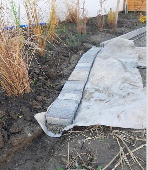

  •  mackica
26.11.2019  (#40)
Mit der Arbeit begonnen. Geschätzt 5m pro Tag möglich, dann ruft wieder das Baby.
Steine sind nur provisorisch gelegt, weil Niveau noch nicht geprüft u Kurven schneiden muss der Steinleger.
2019/20191126565513.png
Vlies werde ich dann natürlich seitlich noch abschneiden.
Was meint Ihr?
