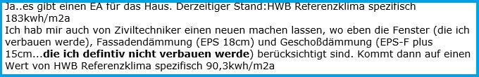

Studebaker schrieb: Einen Energieausweis hab ich vom Haus. Halt vom derzeigen Zustand. Müsste ich den eigentlich auch neu machen lassen
 Du hast ja schon einen neuen Energieausweis mit EPS-Fassade, worin der Heizwärmebedarf nur noch die Hälfte beträgt!?
2019/20190905530202.jpg
Den U-Wert mit deinem gewünschten Dämmmaterial neu berechnen, dann hast Du schon mal einen guten Anhaltspunkt für Energiebedarfsvergleich/Heizkostenersparnis.

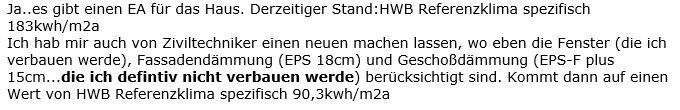

Also ich wüsste nicht, dass mein Energieausweis eine EPS Dämmung berücksichtigt? Müsste ich mal nachschlagen. Da das Haus keine Dämmung hat dachte ich, dass der Energieausweis auch ohne eine solche geschrieben wurde. Macht ja keinen Sinn beim Verkauf eines Hauses einen "falschen" Heizwärmebedarf etc zu kommunizieren.... man weiss ja nicht, ob deR neue Besitzer das Haus dämmen lässt.
  •  Meinereiner
5.9.2019  (#6)
Obiger Ausschnitt ist ja von dir aus 2015:
2019/2019090576522.jpg
https://www.energiesparhaus.at/forum-montage-neuer-fenster-bei-sanierung/37431_1#291542
  •  Studebaker
5.9.2019  (#7)
Ahhhh... oida is mir des jetzt peinlich emoji)
Was man so alles vergisst, wenn man sich nicht mehr mit einem Thema beschäftigt!
Danke. Dann werd ich mir das nochmal anschauen.
Aber so wie ich das jetzt verstehe heisst es nicht, nur weil der hwb um die Hälfte reduziert, auch die Heizkosten sich um die Hälfte reduzieren. Das wäre ja wohl zu einfach... oder?
