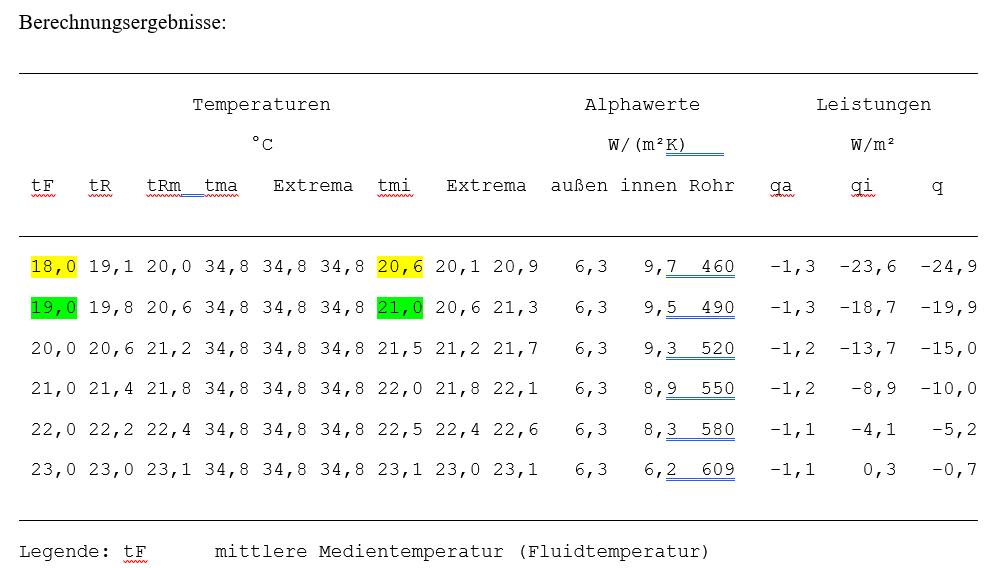

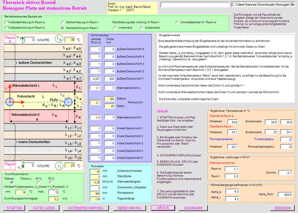

taliesin schrieb: @berhan Musst mich nochmal bekehren
dT, 5K schön wär's. Nehmen wir an die Vorlauftemperatur beträgt 18°C und die Rücklauftemperatur 20°C. Somit wäre die mittler Fluid-Temperatur bei 19°C.
Ich habe jetzt mein Haus als Referenz herangezogen, mit 30 cm 027 XPS ist das Dach damit sehr gut isoliert. Bei einer mittleren Fluid-Temperatur von 19°C beträgt die Oberflächentemperatur der Decke 21°C (Raumtemperatur 23°C). Der Wärmestrom nach innen wäre damit -18,7 W/m², jener nach außen aufgrund der guten Dämmung -1,3 W/m². Aufs Haus gerechnet würde die Kühlleistung bei diesen Parametern bei ca. 4,6 kW liegen.

Ähm, es ging um den Vergleich mit und ohne Vorsatzschale, denke ich?! Du hast jetzt nur ohne Schale gerechnet.
berhan schrieb: Die Wärmeabgabe erfolgt bei der BKA BKA [Betonkernaktivierung] mittel Wärmestrahlung, durchdringt also auch den Luftspalt.
Ich hatte ja das kritisiert und für die Heizung eingesehen, dass die Konvektion tatsächlich irrelevant ist (unter den gegebenen Randbedingungen).
Kannst du's nochmal mit Vorsatzschale rechnen, falls das geht? Auf meiner Ubuntu-Kiste läuft das Programm wohl nicht 1:1 und ich bin grad ein bisserl dünn mit Zeit.

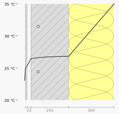

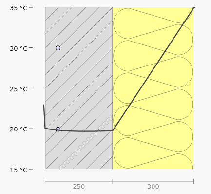

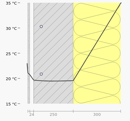

In der Hoffnung mich zu ent-nakerbazerln emoji hab ich jetzt das nochmal mit Ubakus gerechnet diesmal tatsächlich als Kühldecke, dass der das kann wusste ich nicht. Ich habe explizit die Strahlungsberücksichtigung eingeschalten.
Kühlen
Voraussetzungen Raumtemperatur 23°C, Dachtemperatur 35°C, 30cm Dämmung WLG035 und 25cm Betondecke mit VA 30cm Rohr 16mm, 40mm Rohrüberdeckung. Mittlere Wassertemperatur 19°C
1. ohne Abhängung: 12W/m², Deckenoberflächentemperatur 19.8°C
2020/20200714942611.png
2. mit Abhängung 7W/m², Deckenoberflächentemperatur 21.0°C
2020/2020071414335.png
Wenn ich deine Zahlen verwende:
Bei 4.5kW ohne Abhängung --> 375m² * 12W/m² = 4.5kW
mit Abhängung 375m² * 7W/m² = 2.6kW
Wie gut Ubakus diese Situation tatsächlich simuliert, kann ich nicht wirklich sagen. Der Unterschied ist wohl nicht unerheblich. Wenn natürlich nur 10% der Fläche betroffen sind, wird's egal sein.

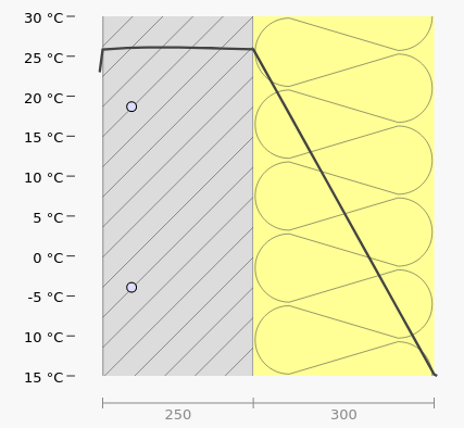

Und für die Heizung, interessanterweise nicht viel anders!
Voraussetzungen Raumtemperatur 23°C, Dachtemperatur -15°C, 30cm Dämmung WLG035 und 25cm Betondecke mit VA 30cm Rohr 16mm, 40mm Rohrüberdeckung. Mittlere Wassertemperatur 27°C
1. ohne Abhängung ca. 12W/m² nach innen
2020/20200714238507.png
2. mit Abhängung ca. 8W/m² nach innen
2020/20200714136089.png
Alles offensichtlich nicht ganz so einfach.
