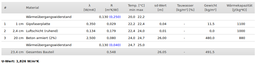

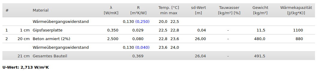

berhan schrieb: Die Wärmeabgabe erfolgt bei der BKA BKA [Betonkernaktivierung] mittel Wärmestrahlung, durchdringt also auch den Luftspalt.
Autsch...
Da vergallopierst dich jetzt. Wärmestrahlung ist ein Mechanismus, der überstark von Temperaturunterschieden profitiert (T^4, lt. dem Herrn Boltzmann). In horizontalen Luftspalten ist der überwiegende Anteil des Wärmetransports (im üblichen Wohnbau ... also nicht in einem Satelliten) durch Konvektion definiert. Diese Konvektion wird durch Dämmung behindert.
Bei der BKA BKA [Betonkernaktivierung] spielt Strahlung nur bei der 'empfundenen (operativen) Temperatur' eine Rolle, d.h. Menschen strahlen Richtung Decke dann weniger stark ab, weil die warm ist. Das hat aber keinen Einfluss auf die Wirkung der 'Deckenabhängung'.
Die nachfolgende Rechnung mit ubakus.de ist nicht ganz in Ordnung, weil sie für die Wand gerechnet ist, also mit vertikalem Luftspalt (keine Dämmung), aber einen Anhaltspunkt liefert sie:
2020/20200711594712.png
ohne Luftspalt
2020/2020071111206.png
Wie man sieht, verändert sich der thermische Übergang erheblich! Horizontale Luftschichten sind noch schlimmer, weil sich eine Schichtung (wie beim Pufferspeicher) einstellt. Geschätzt, würde ich sagen, etwa eine Halbierung des Wärmestroms!

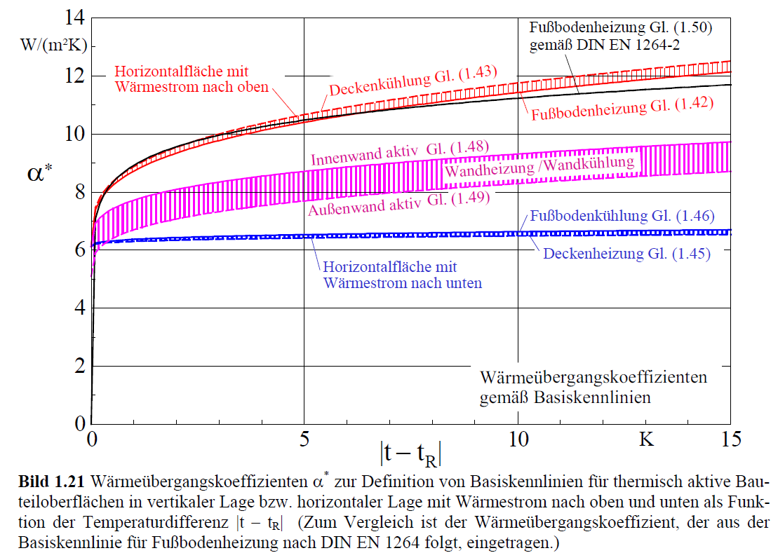

Jetzt hat es dich erwischt, der TE wollte wissen ob die Kühlung mit aktivierter Decke im EG funktioniert, da wird die Schichtung nicht auftreten. Wobei meine Antwort sich damals, ist ja auch schon fast ein Jahre her, auf die Heizung bezogen hat.
taliesin schrieb: Bei Deckenheizungen sind tatsächlich die Strahlungskomponenten höher als ich erwartet hätte, aber eben wegen der Schichtungssituation und der Wärmestromrichtung. Bei der Wandheizung ist der Konvektionsanteil im Vergleich ca. 4x so hoch.
Ja, aber auch da überwiegt der Strahlungsanteil, da sich die Temperaturdifferenzen um die 1-2 K bewegen (bei mir zummindest, da liegt die rechnerische Vorlauftemperatur nur 2K über der  Raumtemperatur um die Heizlast zu erreichen). Am höchsten ist der Konvektionsanteil aber bei der Fußbodenheizung oder der Deckenkühlung (schön ersichtlich in der unten angeführten Grafik, da ja der Strahlungsanteil zwischen den Kurven gleich bleibt).
2020/20200712953100.png
Und im Endeffekt betrachten wir hier den Wärmestrom nur in eine Richtung. Bei Außenwänden geht aber auch einiges in die andere Richtung. Sieht man in meiner Excel-Tabelle eigentlich ganz gut. @­taliesin Auf ein Review von dir warte ich aber noch https://www.energiesparhaus.at/forum-berhans-waermepumpenmontage/57743_2#557190 🙏
