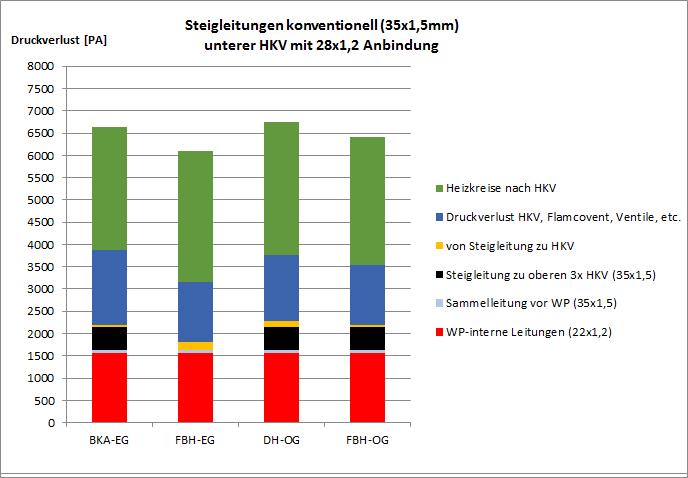

24.5.2019  (#51)
Interessante Auswertungen.
Das hat mich gleich mal dazu veranlasst, was ähnliches zu machen:
Das ist die Situation in meinem Haus:
Hier die Variante mit konventioneller Steigleitung 28x1,2 Kupfer.
Der untere FBH FBH [Fußbodenheizung]-HKV-Verteiler wird nicht von der Steigleitung bedient, sondern ist im Prinzip mit separater Anbindeleitung direkt an der WP WP [Wärmepumpe] angeschlossen.
Wenn dieser untere HKV mit 28x1,2 angebunden wird, hat dieser sichtbar den geringsten Gesamt-Druckverlust:

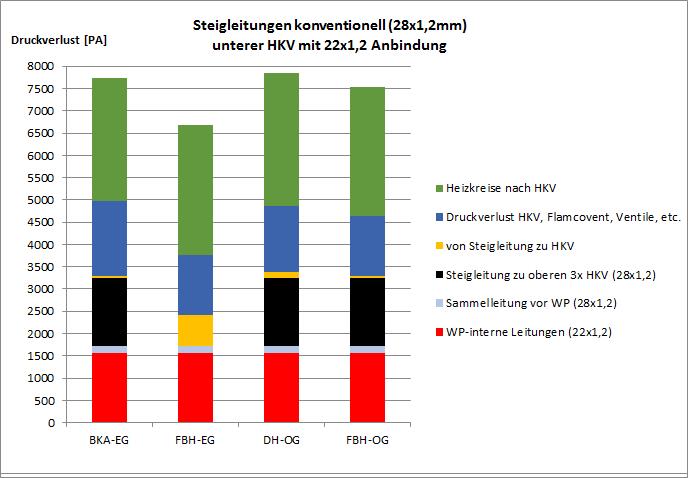

2019/20190524712809.png
Ich könnte das etwas ausgleichen, indem ich die Zuleitung zum unteren HKV mit 22x1,2 ausführe. Kleiner würd ich den Rohrdurchmesser aber nicht mehr ausführen.
Das würde dann so aussehen:

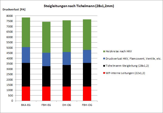

mit erwähnter 28x1,2mm Tichelmann-Anbindung aller HKV.
Damit gleicht sich der Gesamt-Druckverlust ca. auf den max. Wert aller Kreise sehr schön an:

Da die absoluten Unterschiede aber wirklich gering sind, frag ich mich noch, ob ich nicht ganz einfach mit der simplesten/günstigsten Variante weitermache. Also alle Anbindungen ganz einfach mit 28x1,2 ausführen.
Ich schieb diese Entscheidung schon ne Weile vor mir her, aber da ich die HKV schon montiert hab, und die Anbindung in den nächsten Wochen gebaut wird, muss ich das jetzt endlich mal fixieren emoji  emoji
Das soll jetzt zwar mein Problem sein, aber ich wollte die Grafiken mal posten, damit ihr einen Eindruck bekommt, wie sich die unterschiedlichen Varianten auswirken können

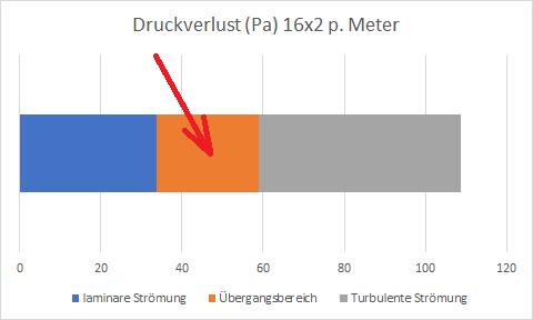

Zurück zu Tichelmann, wenn ich die FBH FBH [Fußbodenheizung] so auslege das bei Normvolumenstrom die Einzelkreise sich genau im Übergangsbereich zwischen laminarer und turbulenter Strömung befindet ist eigentlich ein nachträglicher Abgleich nicht mehr erforderlich. Der Volumenstrom wäre im Übergangsbereich (16x2) mit 1,17 l/min durchgängig konstant. Das Fenster für unterschiedliche Längen wäre auch relativ groß (42,7 %). Die Pumpe müsste aber mit konstanten Volumenstrom betrieben werden (was ja bei diesem geringen Druckverlust kein Problem ist) und es werden viele parallele Kreise benötigt (BKA, WH dazu oder viele kurze Kreise).
2019/2019052456682.png

berhan schrieb: Zurück zu Tichelmann, wenn ich die FBH FBH [Fußbodenheizung] so auslege das bei Normvolumenstrom die Einzelkreise sich genau im Übergangsbereich zwischen laminarer und turbulenter Strömung befindet ist eigentlich ein nachträglicher Abgleich nicht mehr erforderlich. Der Volumenstrom wäre im Übergangsbereich (16x2) mit 1,17 l/min durchgängig konstant. Das Fenster für unterschiedliche Längen wäre auch relativ groß (42,7 %). Die Pumpe müsste aber mit konstanten Volumenstrom betrieben werden (was ja bei diesem geringen Druckverlust kein Problem ist) und es werden viele parallele Kreise benötigt (BKA, WH dazu oder viele kurze Kreise).
Interessanter Ansatz.
Ist das aber wirklich so?
Ich hätte eher gedacht, der "Übergangsbereich" ist eine unscharfe Zone.
So dass real mehr oder weniger zufällig entweder eine turbulente oder laminiare Strömung herauskommt.
Bei einer Auslegung im Übergangsbereich wäre das Verhalten der einzelnen Kreise also sehr schwer vorhersehbar.
Im tatsächlichen Betrieb werden wir vermutlich eh weniger Durchsatz als für die Auslegung fahren. Daher sehe ich es bei unseren Rohrlängen/Dimensionen eher so, dass alle Anbindungsleitungen turbulent sein werden, und alle Heizkreise noch laminar bleiben.

Pedaaa schrieb: Ist das aber wirklich so?
Das macht ja auch nichts, wie du ja oben schon schreibst gleicht sich das aus. Mir gehts ja um den Volumenstrom und der ändert sich in diesem Bereich ja nicht. So könnte ich theoretisch einen Kreis mit 58 Meter und einen mit 100 Meter haben (ist jetzt das untere und obere Limit) und hätte in beiden Kreisen einen Volumenstrom von 1,17 l/min.
