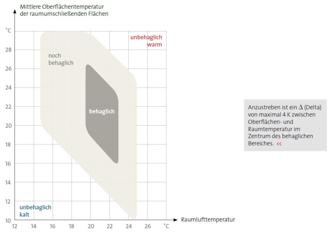

Ich wills auch nicht richtig spüren, vielleicht hab ich das falsch ausgedrückt - am besten wäre einfach nichts unangenehm kaltes fühlen - und das kommt bei "normalen" Wänden ja vor. Das Thermometer zeigt 21°C, aber irgendwie fühlt man sich kühl - und das hat man, wenn die Wände halt nur mit zB 16°C strahlen.

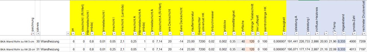

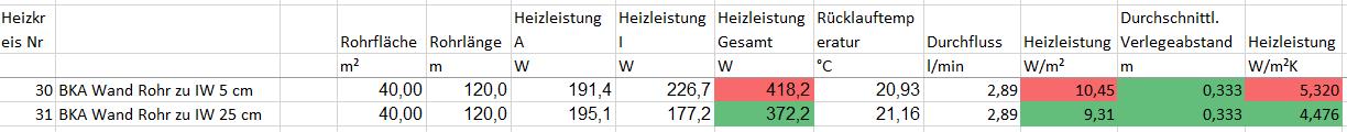

Ich habe dir jetzt mal einmal das Rohr bei 30 cm Betonwand mit 5 cm und 25 cm Abstand von Innen berechnet. Vorlauftemperatur 23°, Raumtemperatur 20°, Außentemperatur -14°, Druckverlust 7200 Pa, Verlegeabstand 33 cm, 20mm Rohr, 1 cm Putz und 25 cm XPS.
2019/20190514223586.png
2019/20190514725555.png
Die Heizleistung ist mit dem 5 cm Rohr natürlich höher. Als Wärmespeicher natürlich die Variante 25 cm. Die Oberflächentemperatur Innenwand wäre bei 5 cm 21,3° und bei 25 cm  21° (Oberflächentemperatur mit LowEx gerechnet).
