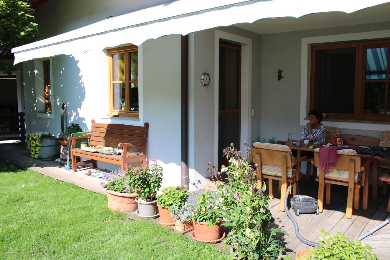

Also ich stelle jetz mal die ersten Fotos hier rein.
Ausgangssituation: Terrasse Holz belegt übernommen:
2019/20190427256376.jpg
Dort hinten hat sich das Wasser hauptsächlich gesammelt. Und ist dann in den Keller gelaufen.
2019/20190427195849.jpg

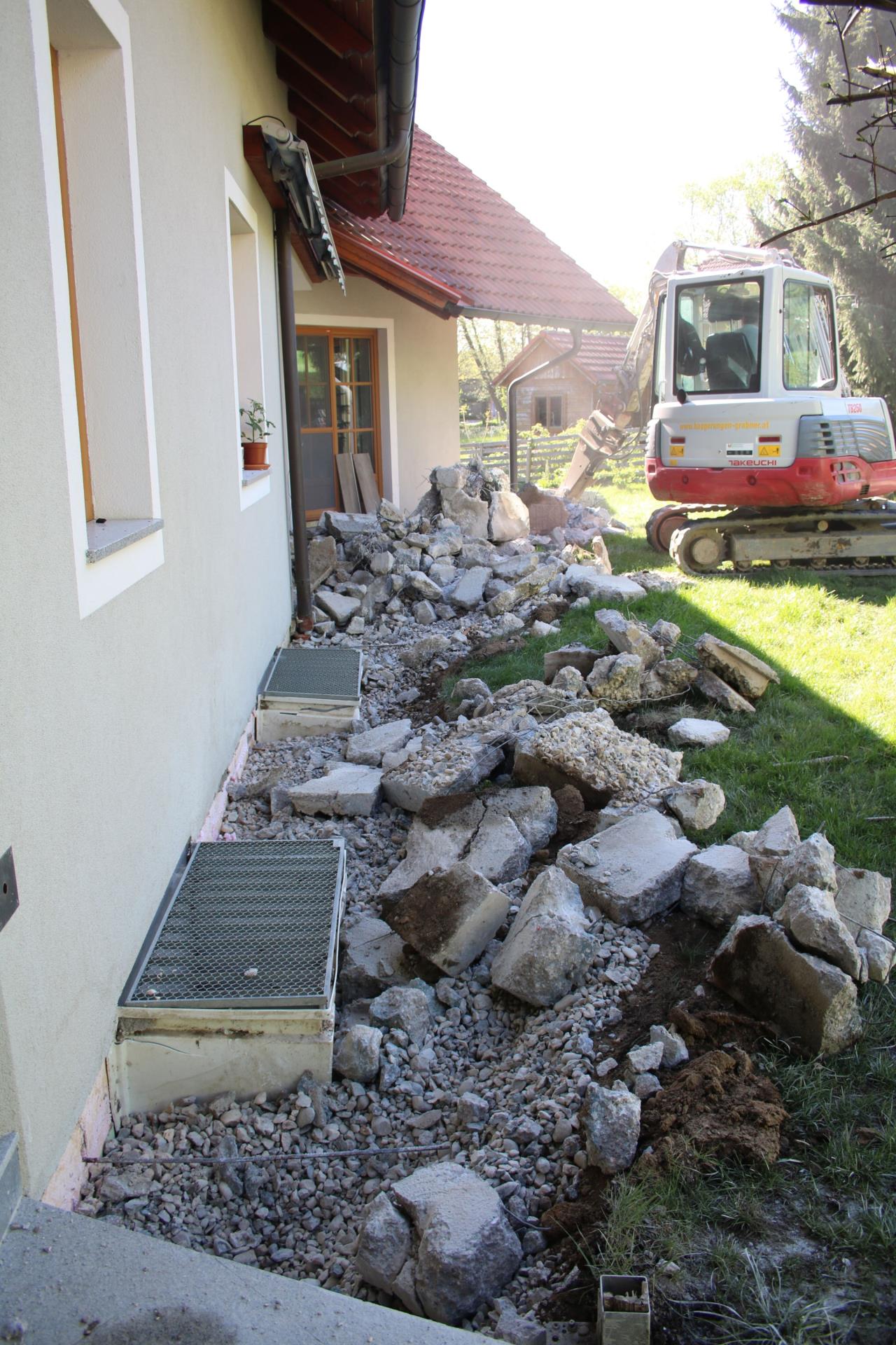

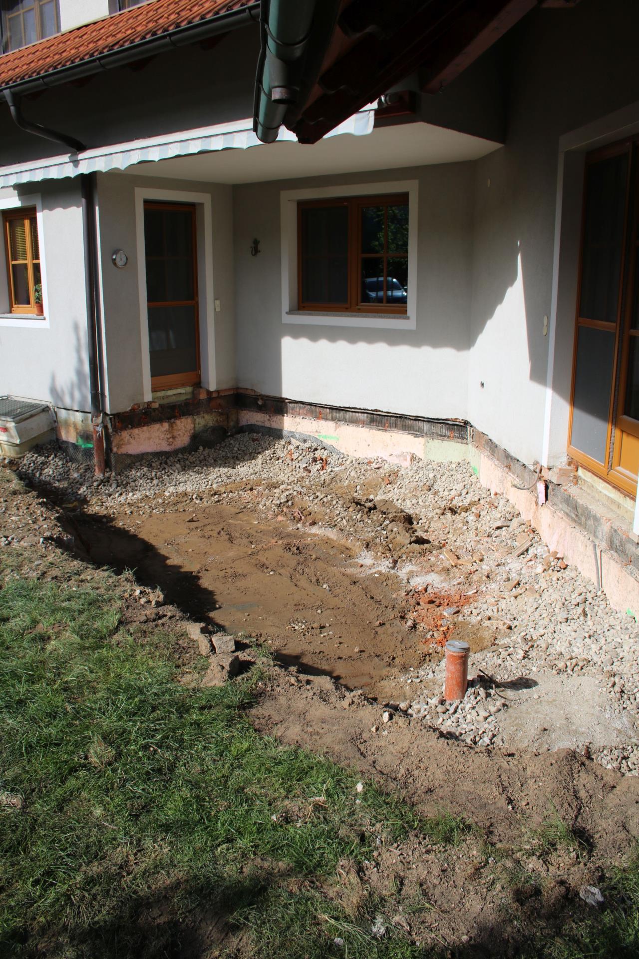

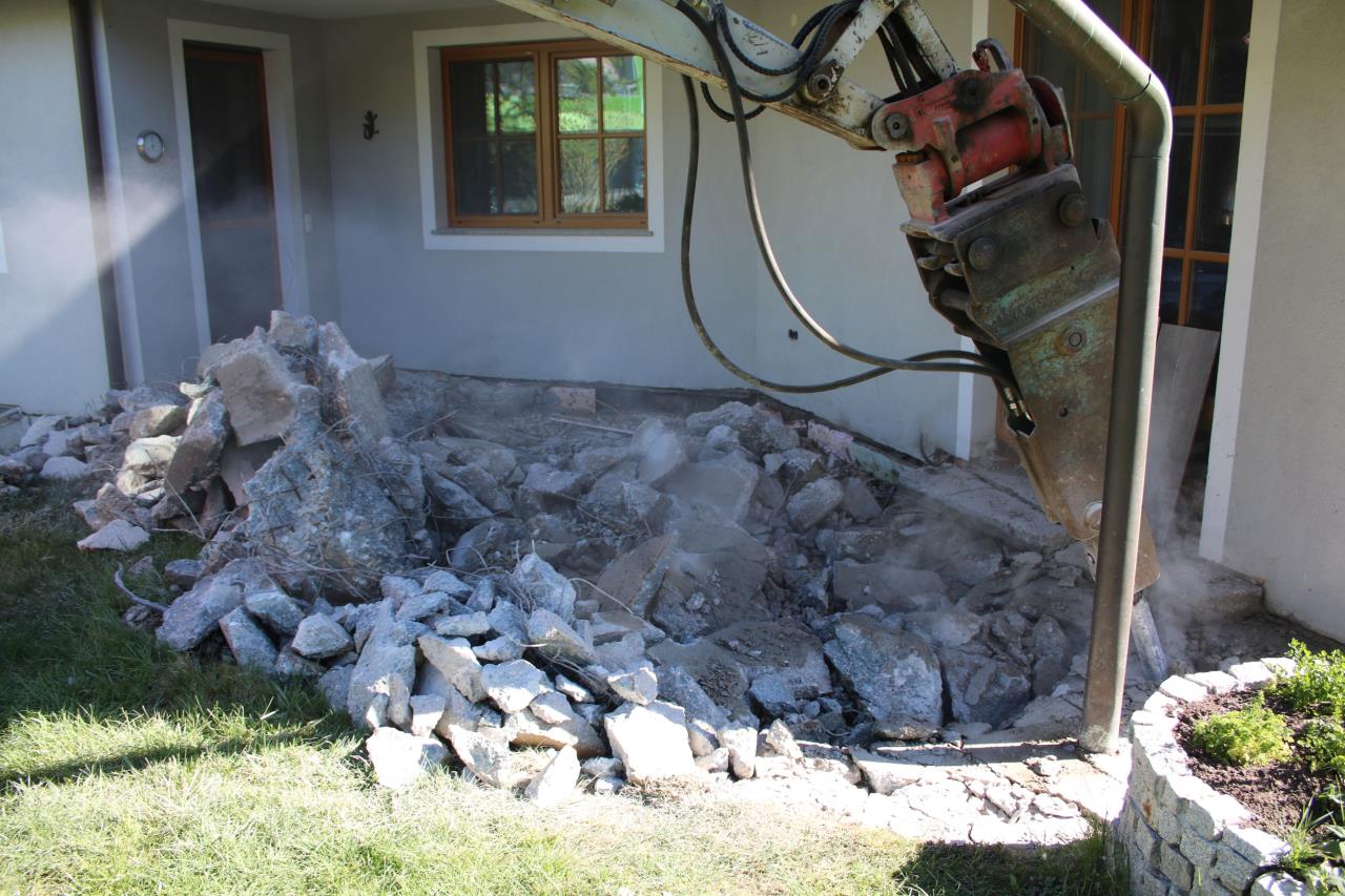

Holzbelag wurde restlos entfernt und diese Woche die Betonplatte abgetragen:
2019/20190427693273.jpg
2019/2019042799660.jpg
2019/2019042711912.jpg
2019/20190427237835.jpg
  •  Sibelius01
27.4.2019  (#15)

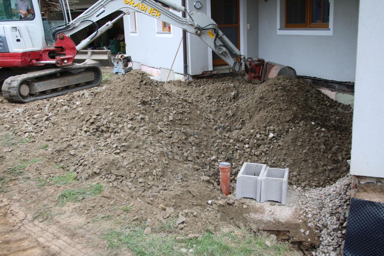

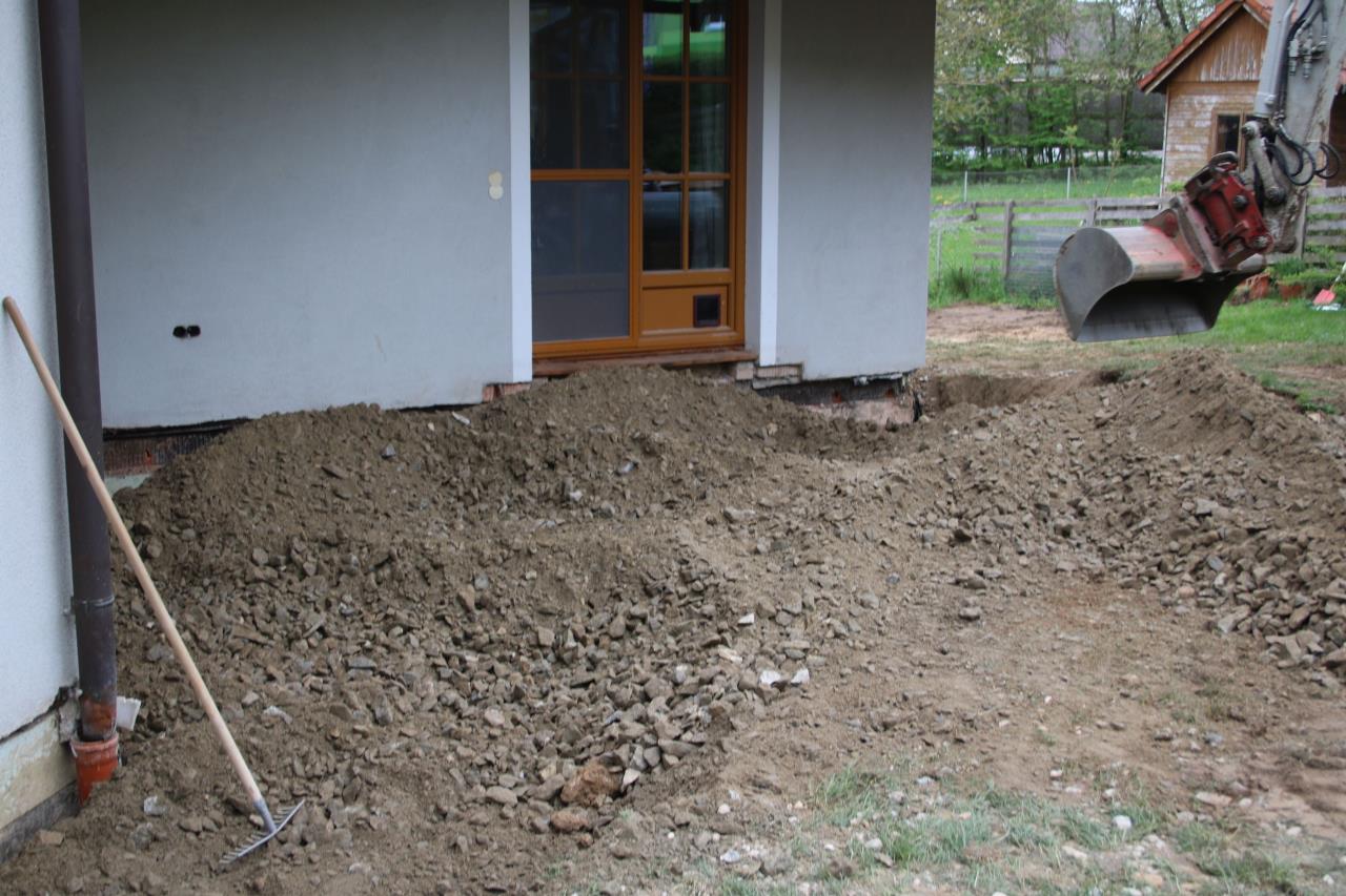

Nachdem der ganze Betonschutt abtransportiert wurde, wurde ca. 70 cm ausgegraben. Die Hälfte war Kies / Bauschutt Reste, die andere Hälfte dann Erdreich --> mindestens 60...70 cm Grube plus neuer extra Aufbau später ca. 30 cm (Platten und Monokorn Beton über 60...70 cm neuen Schotter):
2019/20190427845499.jpg
2019/20190427705162.jpg
2019/20190427494226.jpg
2019/20190427148653.jpg
  •  Sibelius01
28.4.2019  (#17)

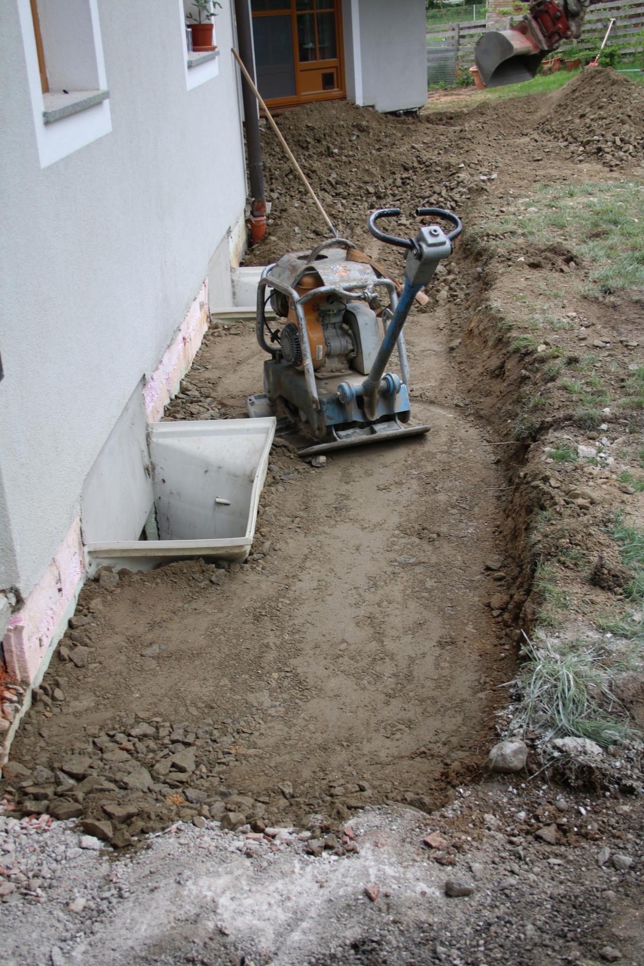

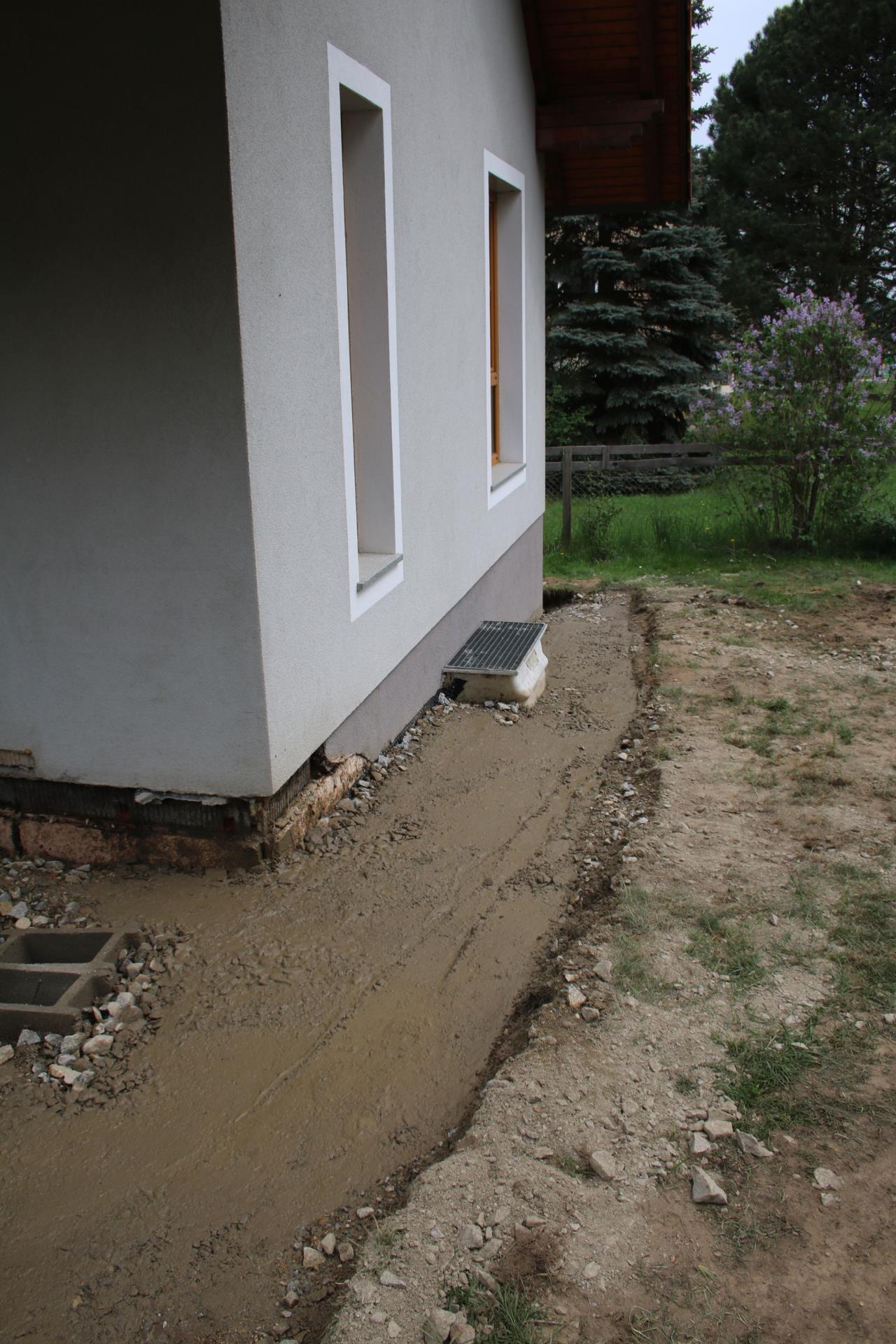

Schotter einfüllen und per Rüttelplatte und "Bewaässerung" verdichten:
2019/20190428569022.jpg
2019/20190428884728.jpg
2019/20190428464492.jpg
2019/20190428103502.jpg
2019/20190428690262.jpg
2019/2019042841592.jpg
2019/20190428604130.jpg
2019/20190428424971.jpg
Jetzt rastet das ganze mal für 2...3 Wochen (immer mal wieder bewässern) und am Ende nochmal mit Rüttelplatte verdichten.
Ich bin mal etwas überrascht, dass beim Schotter relativ viel Erde dabei war --> ob da das Wasser dann optimal später abrinnen kann...? Aber eventuell hilft ja das Bewässern in den nächsten 2...3 Wochen, wo es dann noch etwas  nach unten "ausgeschwemmt" wird. Werde aber mal meinen Fliesenleger darauf ansprechen.
Die zwei Schalsteine sind übringens für ein Fundament, um den Dachüberbau mit einem Holz-Steher abzustützen --> wird mit Fertigbeton gemacht.
