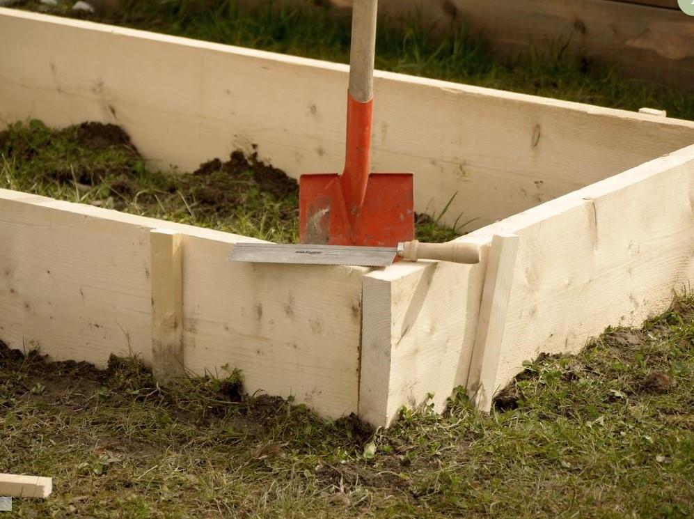

in unserem neuen Garten soll ein kleiner Gemüsegarten entstehen. Meine Frau möchte die Beete als Mini-Hochbeete haben, also eingrenzung mit Holzbohlen (so wie Maurerläden...).
Dazu möchte ich Holzbretter/Bohlen besorgen, Länge 2,5m, Breite 30-40cm, Dicke: vielleicht 4cm ?
Welches Holz würdet ihr hier empfehlen? Lärche? Normales Nadelholz wird wohl in ein paar Jahren weggefault sein?
Innen Folie ja/nein ?
Einfach auf die Erde stellen und befüllen?
So ähnlich solls aussehen:

Grundsätzlich würde ich zumindest Lärchenholz empfehlen. Stärke 4-5cm.
Ich würde es auch nicht direkt auf die Erde stellen da es so feuchtigkeit zieht.
Ich würde an den Eckpunkten Betonziegel unterlegen und auch innen eine Folie.

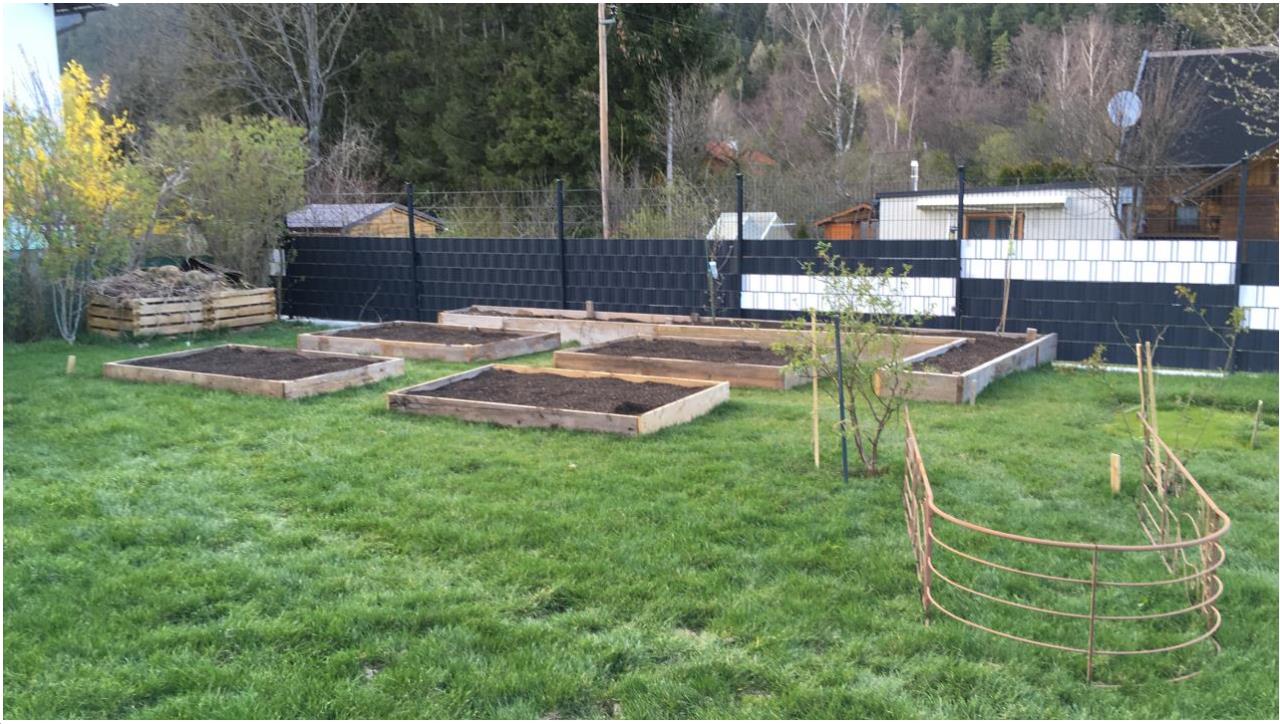

Ich habe auch mal altes Bauholz verarbeitet. Wird dann bei bedarf getauscht..
Soll dann später wie ein alter Bauerngarten ausschauen.
In der mitte soll dann später noch ein geschlagener Brunnen mit Schwengelpumpe kommen. emoji

Wie hoch sind die Bretter bei den Beeten vorne links und wir groß sind die ungefähr?

 die Bretter sind um die 18-20cm. Größe muss ich heute messen.

 die vorderen 2x3 meter und die hintern 3x3 meter
