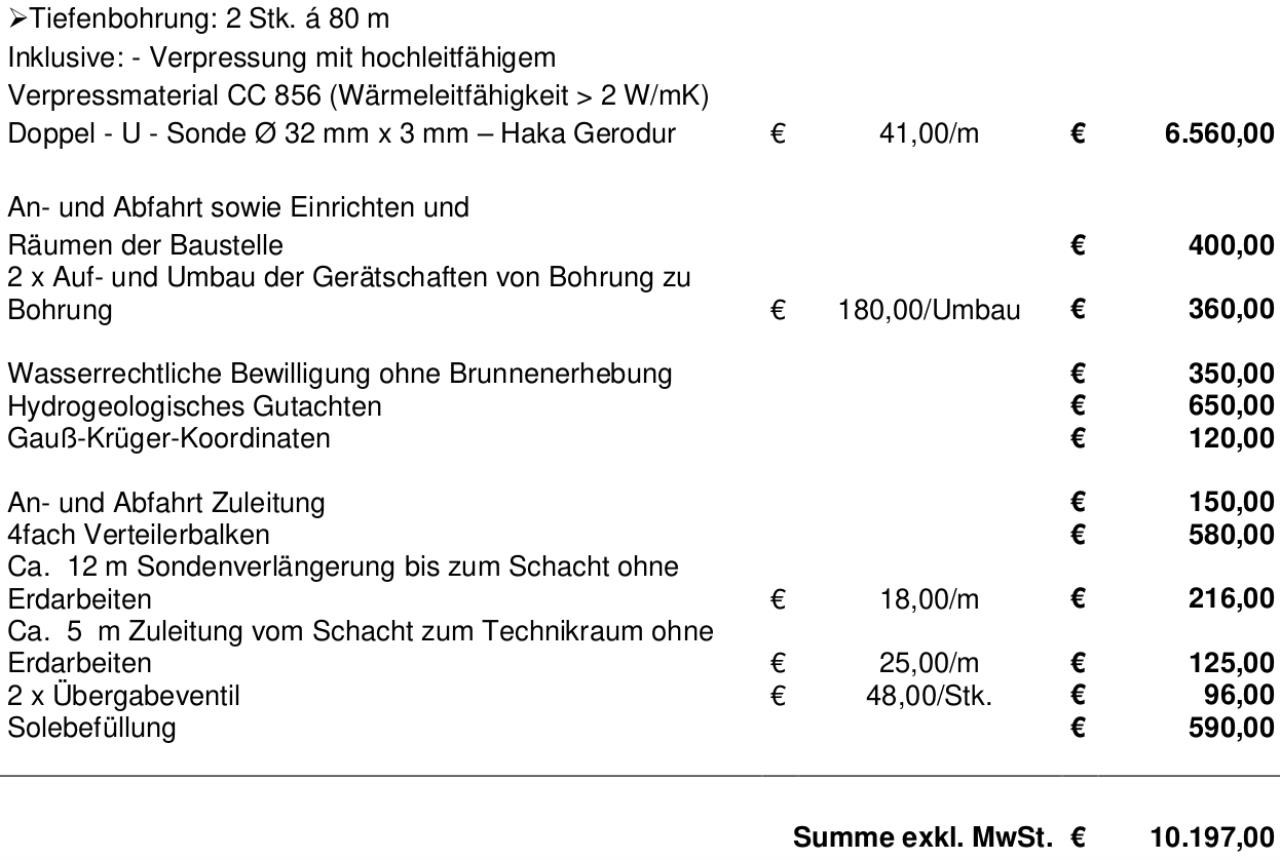

Hallo Leute,
ich habe ein Tiefenbohrungsangebot bekommen und würde gerne euren Rat dazu einholen was ich noch alles detaillierter deffinieren sollte bzw. was geändert werden sollte.
* Als Wärmepumpe wird eine KNV 1155-6 zum Einsatz kommen welche eine Fußbodenheizung/Warmwasser als auch eine Deckenkühlung versorgen soll.
* Energieausweis Gebäude-Heizlast Abschätzung [kW] 6,3
* Installateur hat (mit Rücksprache eines KNV Vertreters) eine Bohrtiefe von 140m vorgeschlagen
* Leider können wir keine so tiefe Bohrung aus Wasserrechtlichen Gründen bei unserem Grundstück durchführen (max ca 100m), daher wurden uns 2x80m vorgeschlagen
* Einen Schacht hatten wir im ersten Angebot, diesen haben wir aber herausnehmen lassen da ich alle Leitungen in den Technikraum führen will.
* Ringgrabenkollektor haben wir uns dagegen entschieden (Grundstück nicht groß genug usw.)
Hier nun zum Angebot:
2019/20190408543310.png
Was haltet ihr davon?

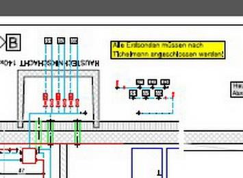

@brombaer hat recht! Lichtschacht ist erste Wahl! Mann/Frau muss halt zu den Verteilern rankommen. Eventuell auch noch absprechen, wer den Anschluss bis Innenkannte Gebäude liefern und montieren muss.
Mit fehlt auch der Hinweis, dass jede Sonde separat absperrbar ist.

Pretorianer schrieb: Derzeit ist es so ausgelegt das alle 8 Leitungen getrennt absperrbar sind (2 duplex sonden). Ich überlege aber dann doch ob ich nicht die duplex sonden oben mit einem y-Stück zusammenführen lasse und so eben nur 4 Leitungen bis zum Technikraum hätte. Laut beiden Bohrmeistern welche ich ein Angebot angefordert habe gibt es hier nie Probleme das sich hier Luftblasen absetzen und es standardmäßig immer so gemacht wird.
 Da sehe ich auch so! Darauf achten, dass die Leitungen mit dem richtigen Gefälle (Entlüftung) verlegt werden. Die Montage der Sammler im Lichtschacht hat zwei Vorteile. Das Kondensat kann versickern und es braucht nur zwei Bohrungen durch die Aussenwand.

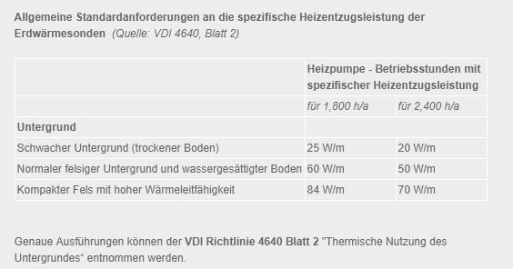

@hausbau9063
Wenn die Frage an mich gestellt ist. Es kommt auf die Kältelast (=Wärmeleistung minus elektrischer Leistung) und den Untergrund an. Guckst Du!

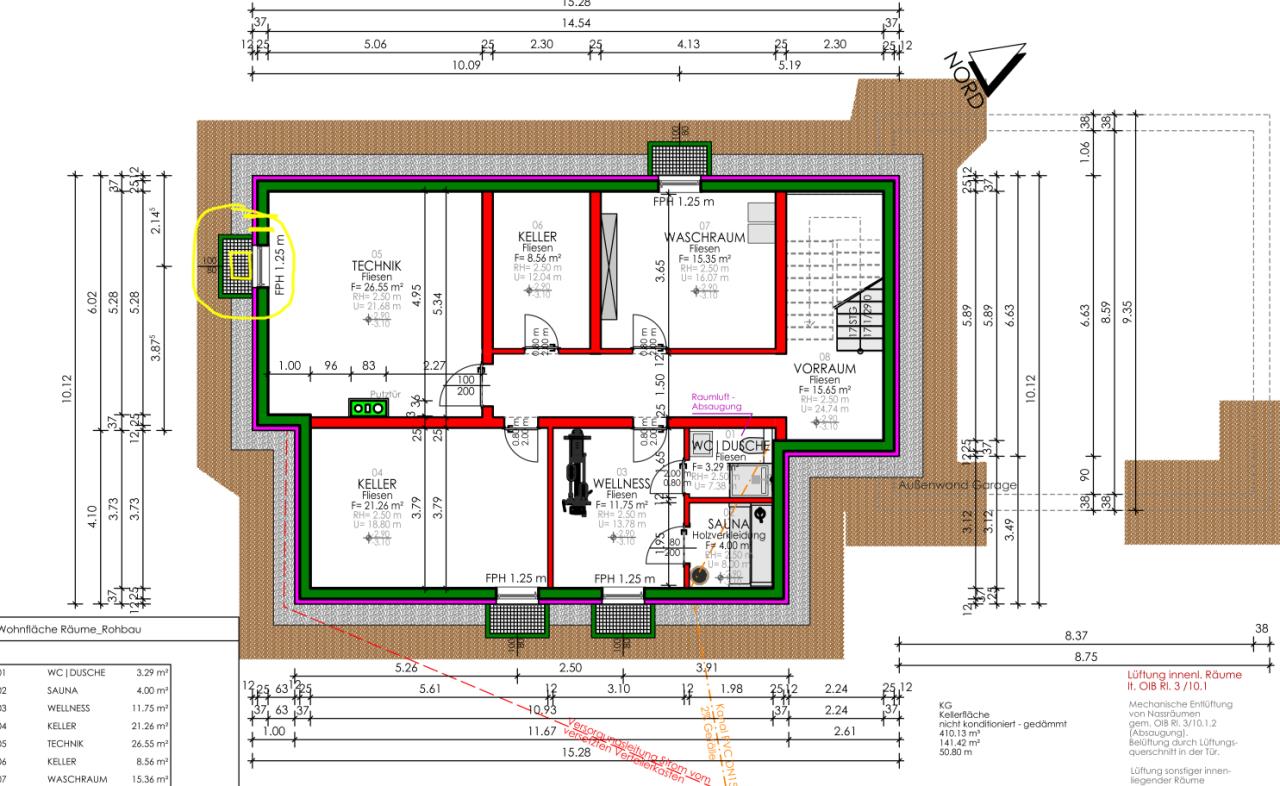

Hier ein Bild vom Keller und dem Lichtschacht:
2019/20190412362080.png

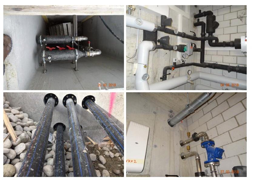

Beispiel unten: Das sind 3 Sonden à 220lm. Ein bisschen grösser als bei Dir aber das Sytem ist ja gleich.
2019/20190413259290.jpg
Viel Spass beim Bauen!
Gruss rundum

 Danke für die Antwort - aber du hast ja einen betonierten Lichtschacht wenn ich die Bilder richtig interpretiere :) . Wir werden (wenn wir nicht umdispunieren) einen Kunststofflichtschacht machen und da komme ich ja nirgends rein mit den Tiefenbohrungsleitungen. emoji
Hast du den Schacht unten einfach offen lassen damit direkt darunter versickern kann und bist mit den Tiefenbohrungsleitungen auch von unten in den Schacht gegangen oder?
  •  eggerhau
13.4.2019  (#20)
Pretorianer schrieb:  Danke für die Antwort - aber du hast ja einen betonierten Lichtschacht wenn ich die Bilder richtig interpretiere :) . Wir werden (wenn wir nicht umdispunieren) einen Kunststofflichtschacht machen und da komme ich ja nirgends rein mit den Tiefenbohrungsleitungen.
Die Fotos muss man etwas beschreiben!
Die Soleleitungen (6 Stück, eines ist bereits zugeschüttet. Für ganz genau Hinschauende - es wurden alle Soleleitungen im Sandbett verlegt!) gehen horizontal in den Lichtschacht und dann auf den Sammler. Vom Sammler führen VL VL [Vorlauf]/RL Sole in Chromstahl durch die Aussenwand in den Keller.
Das kannst Du sicher auch mit einen Kunststoffschacht machen.
Ja, und der Schacht ist unten offen. Kein Grundwasser weit und breit!
