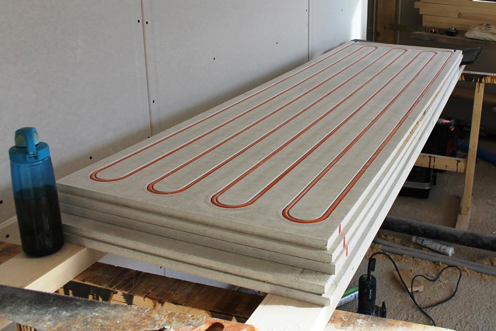

Gibt eine relativ günstige Holzfaserplatten-Lösung von "rman" aus dem HTD Forum:
Ich hab die von ihm für meine Kühldecke:
Hier sind ein paar Infos:
https://www.haustechnikdialog.de/Forum/t/204870/Ideen-fuer-Deckenheizung-unter-Holzbalken-Zangendecke-u-Dachschraege
Entweder du nimmst die 36mm Platten und stellst noch ein paar Ständer dazu, sonst ists doch bissl zu instabil. Oder du machst noch eine OSB Platte dazwischen und nimmst die dünnen Holzfaserplatten.
Inkl. Wärmeleitbleche ca. 28EUR/m2.
Für die paar m2 die du hast sicher leistbar. Da würd ich nicht selbst zu fräsen beginnen

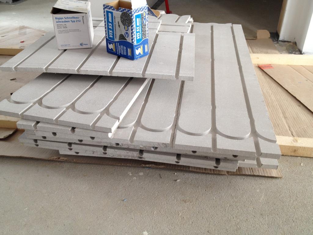

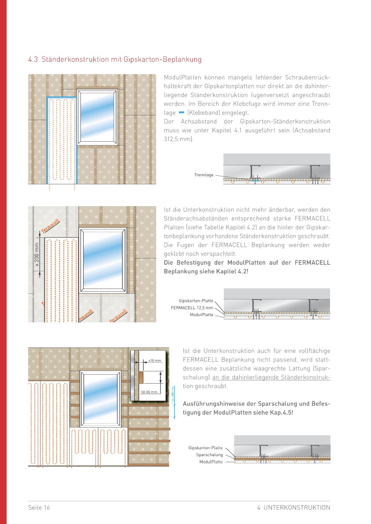

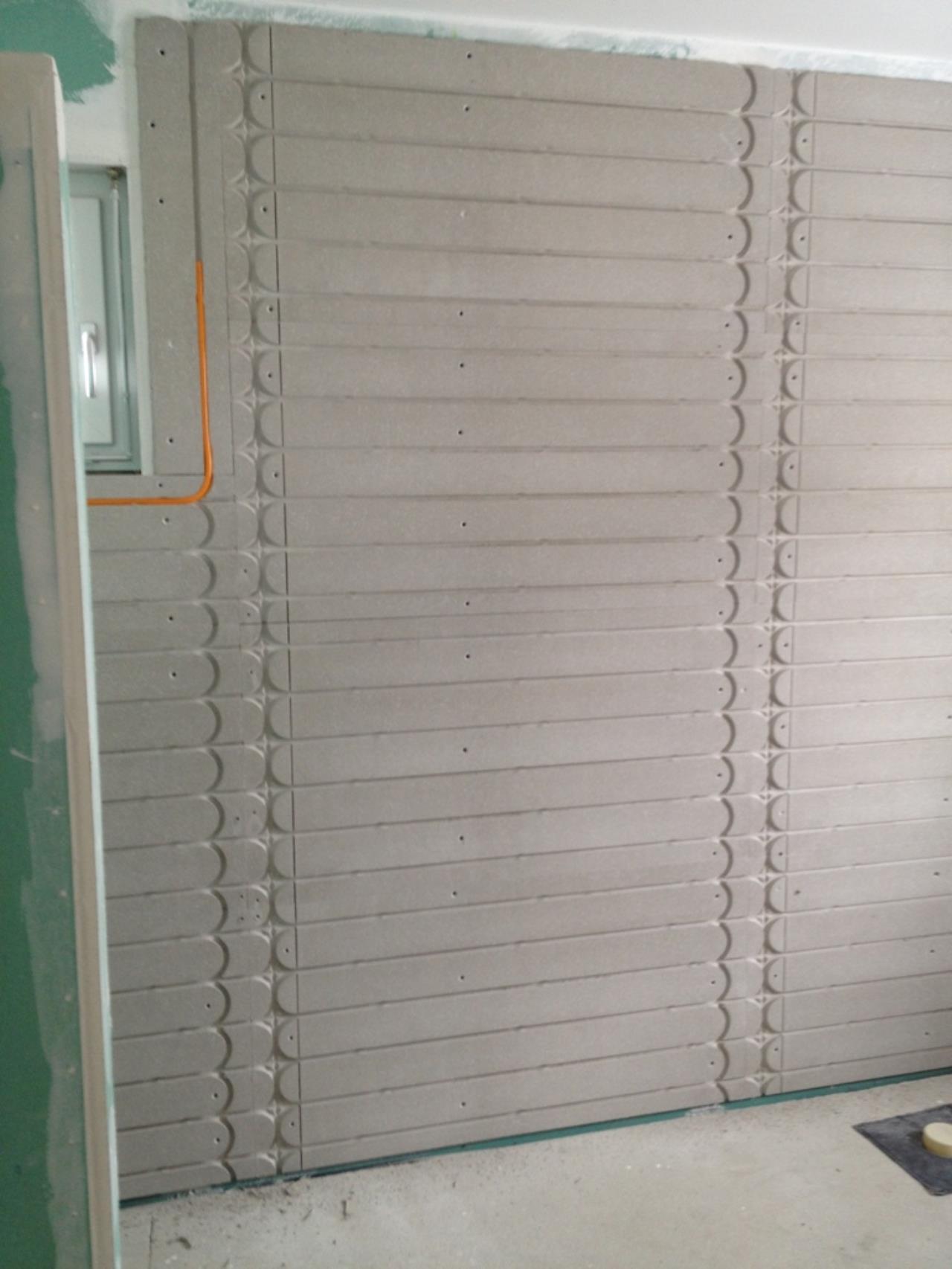

6.4.2019  (#3)
man braucht im bad (unter fliesen) ja ohnehin eine doppelte beplankung. die obere beplankung wird dann durch eine systemplatte ersetzt.
damit
http://www.raumklima.at/37.0.html
und
https://www.variotherm.com/de/produkte/wandheizungkuehlung-trockenbau/technik.html
habe ich gute erfahrungen gemacht...

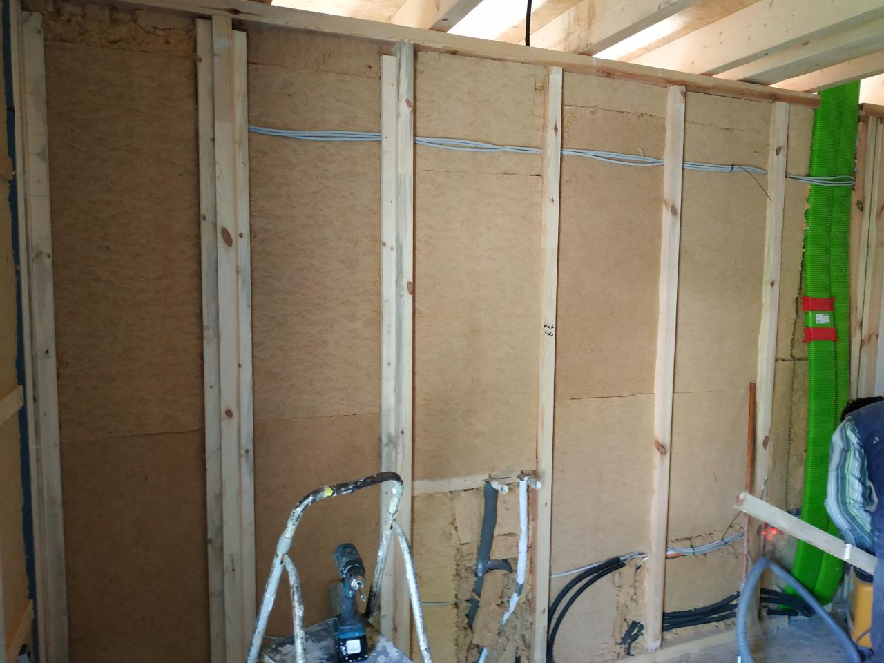

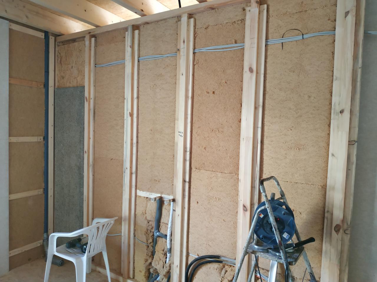

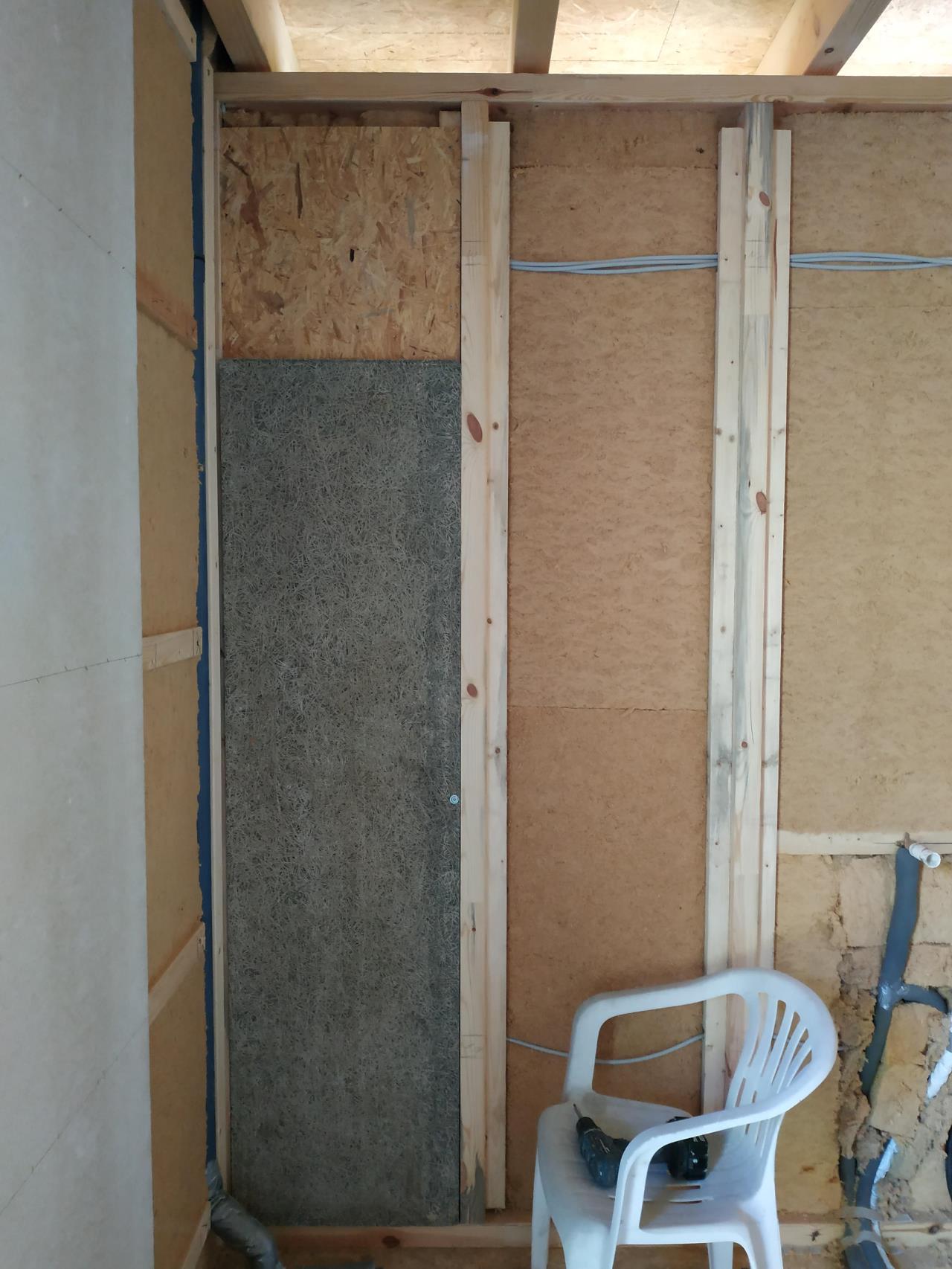

möchte euch jetzt noch meine Wandheizung vorstellen:
Ausgangslage Wand mit senkrechten Ständern
2019/20190425763606.jpg

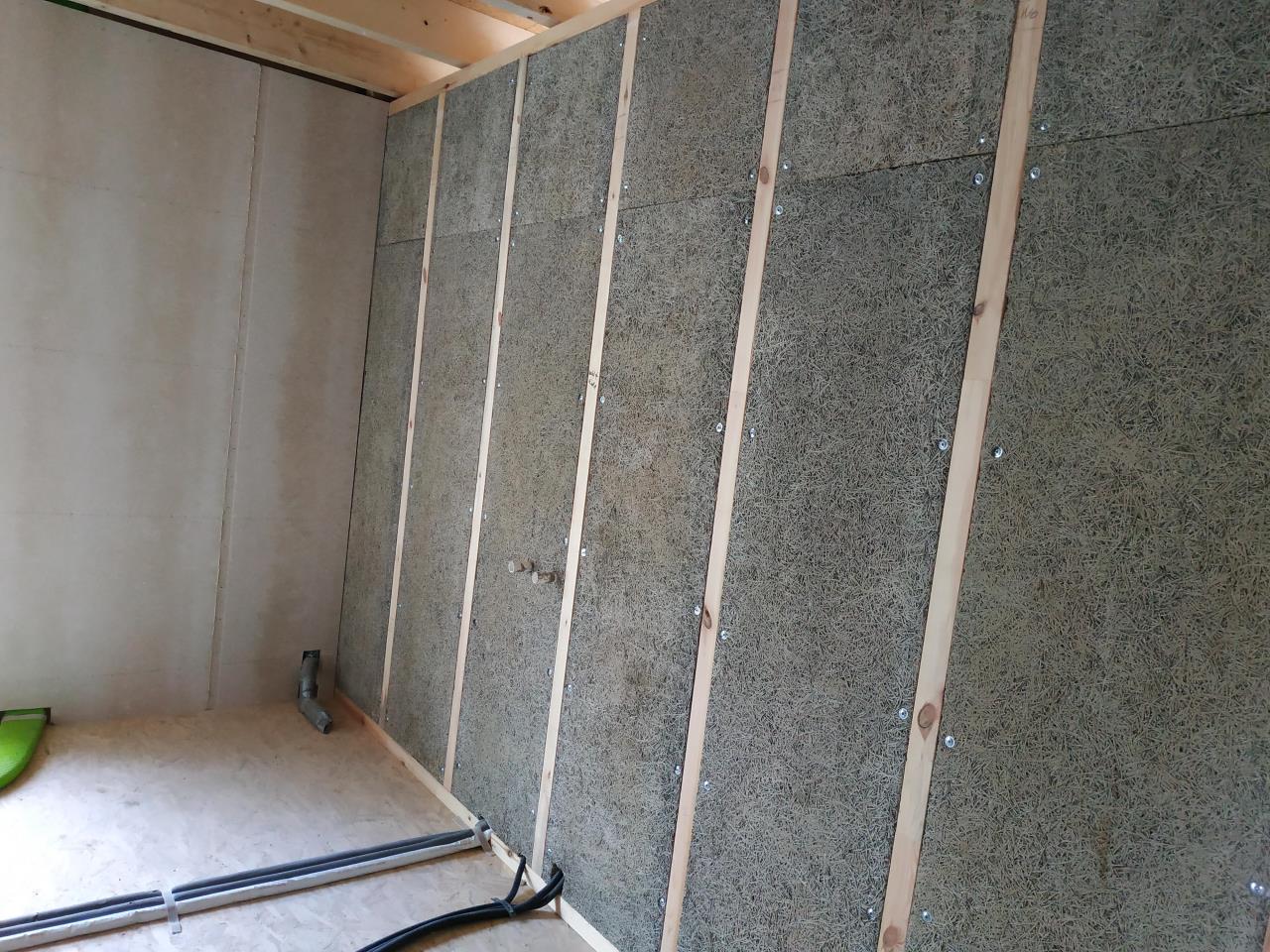

Zunächst senkrechte Dachlatten um 27mm nach hinten versetzt, jeweils rechts und links an den Ständer montiert
2019/20190425350173.jpg
darauf 12mm OSB Platten und 15mm Heraklith (Sauerkraut-)Platten

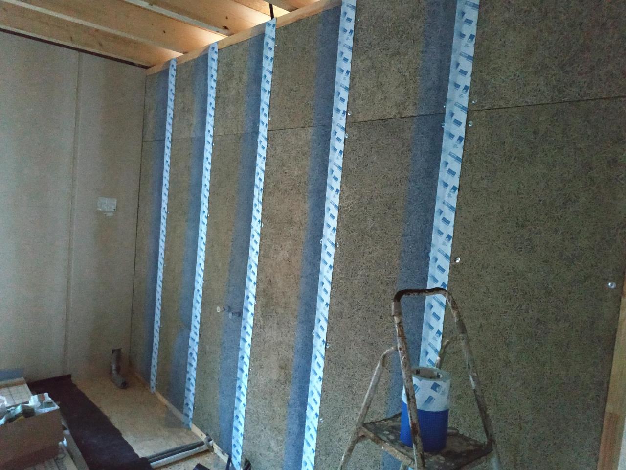

2019/20190425431959.jpg
Die Platten schließen somit bündig ab
2019/20190425251412.jpg

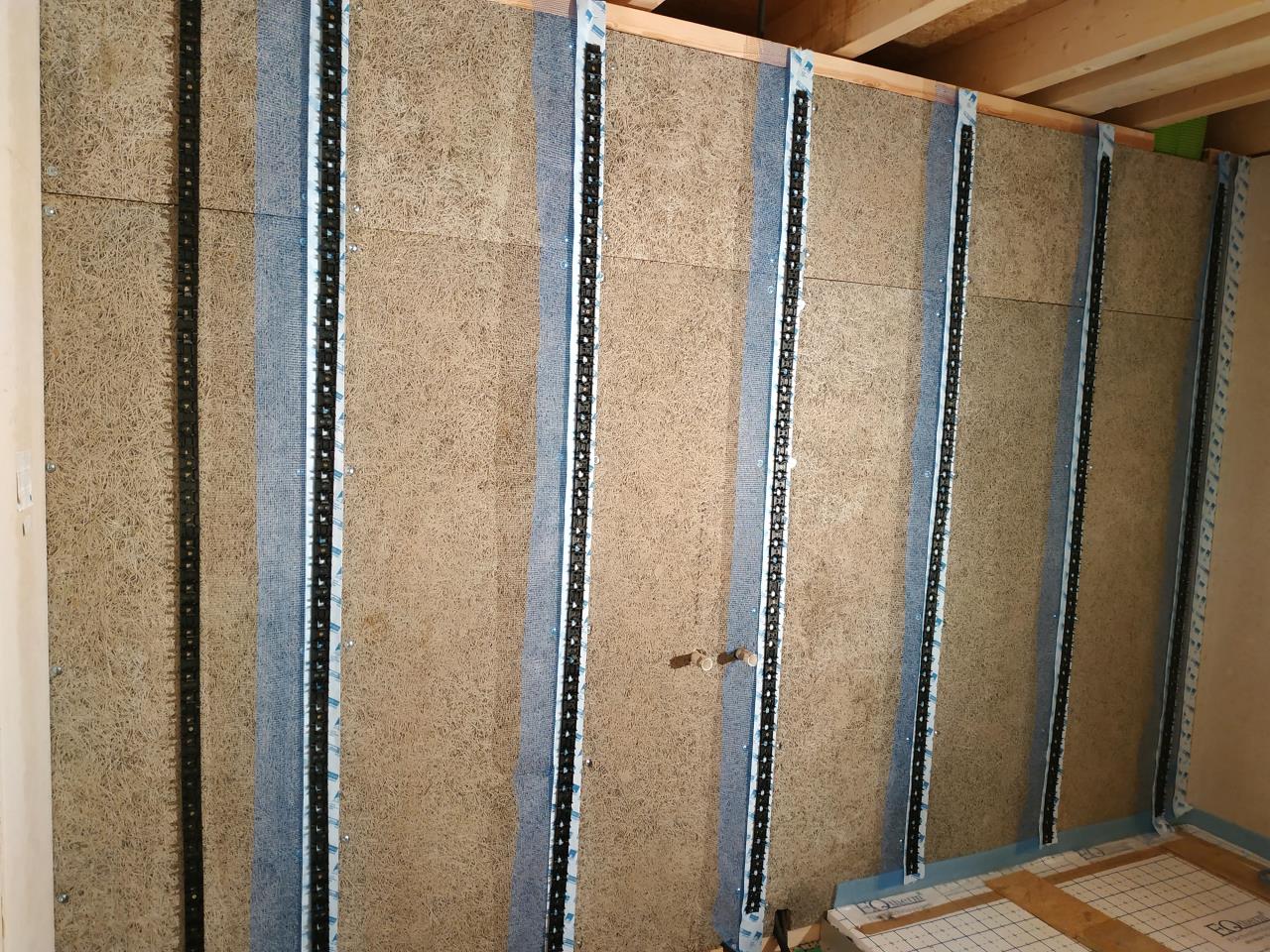

Um die Ständer "putzbar" zu machen kommt das Contega Putzband zum Einsatz und wird darüber gezogen
2019/20190425424949.jpg
Zum Schluss werden die Klemmschienen für das FBH FBH [Fußbodenheizung]-Rohr angebracht
2019/2019042583692.jpg
Fertig. Hoffe das passt alles so und führt zum gewünschten Ziel. Danke hier an Christiano, der mich doch noch zur Wandheizung überreden konnte
