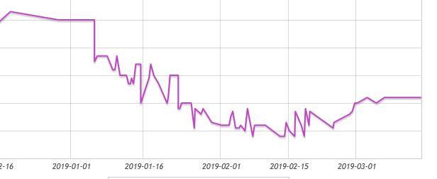

Ich würd mal sagen da hat er bei seiner RGK RGK [Ringgrabenkollektor] Schulung nicht genau aufgepasst.
Dein Ansatz von Kalt nach Warm tiefer stimmt auf jeden Fall.
1,5m auf ca. 2m ist auch richtig. Hängt halt immer von den Gegebenheiten ab.
Der Wärmeeintrag überm Sommer (Regen, Sonne) hört ja nicht aprupt bei 1,3 auf. Somit findet auch in größeren Tiefen eine Regeneration statt.
Mein RGK RGK [Ringgrabenkollektor] z.B. liegt teilweise auf 3,5m Tiefe (Anschüttung) und regeneriert sich wunderbar.
Der Knackpunkt bei der Sache ist, dass der RGK RGK [Ringgrabenkollektor] so ausgelegt wird, dass er nicht Vereist. Somit brauchst im Frühling nicht 2 Monate auftauen emoji
Die Regeneration startet schon ab den ersten warmen Tagen wieder. Bei mir gehts schon wieder bergauf mit den Soletemperaturen emoji emoji
