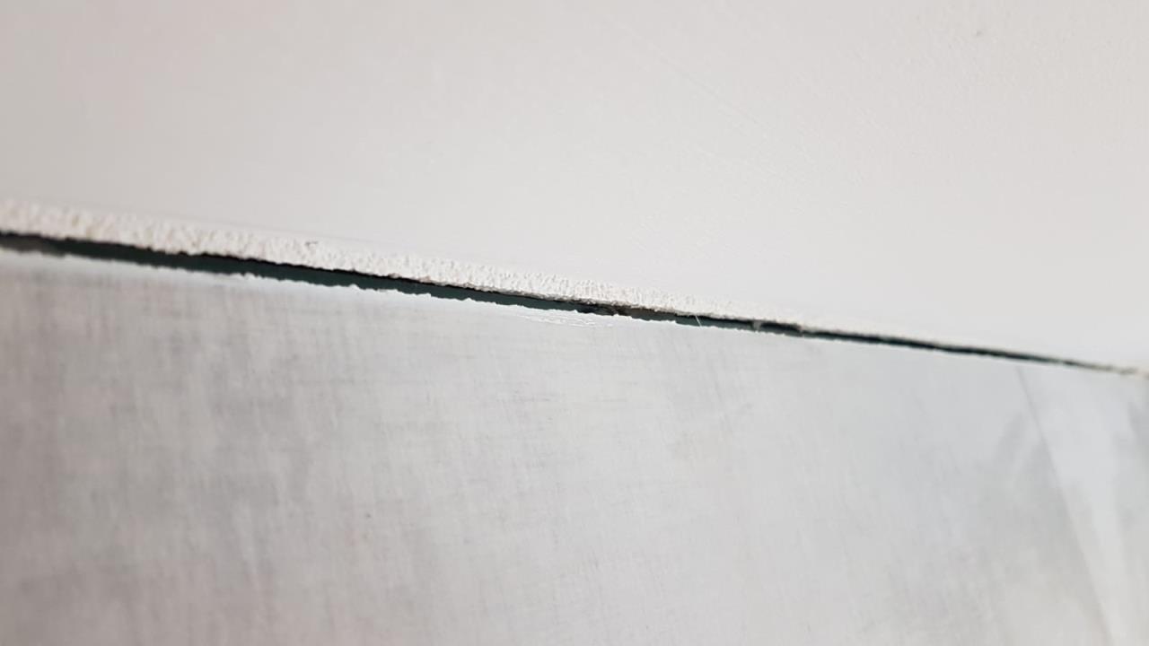

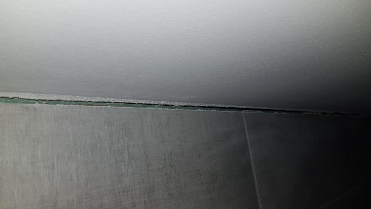

Zum einen ist es die Decke im Obergeschoss. Diese hebt und senkt sich Jahreszeitabhängig. Ich nehme mal an das hat mit den Temperaturschwankungen zu tun. Im Sommer liegt diese schön an den Fliesen an und man erkennt keinen Spalt. Im Winter hebt sich die Decke um ca. 1,5cm dies sieht nicht nur unschön aus, sondern ist auch recht nervig. Denn wenn man den Spalt wieder verschließt reißt er ein halbes Jahr später wieder auf da die Decke sich ja bewegt.
Dies passiert aber immer nur an einer Stelle.
Mir ist schon bewusst, dass sich in einem Fertighaus in den ersten Jahren Setzungsrisse ergeben aber in einem solchen Ausmaß?! Hat von euch jemand so etwas Ähnliches schon mal gehabt?
Hier mal ein paar Fotos:

Bei der Decke, ist das Holz oder Beton? Welche Dämmung ist oben auf der Decke? Kennt sich jemand damit aus? Ich hätte sowas noch nicht gesehen. Wir haben selber kein Fertigteilhaus, aber mir ist aus Bekanntenkreisen sowas nicht bekannt. Sowas wäre sonst sicher erwähnt worden.
Nachdem dort Fliesen sind, ist das das Bad oder? Kann da feuchte Luft eh nicht durch? Sprich Dampfbremse dahinter ist intakt?
  •  Biobaer
29.1.2019  (#2)
Danke. Ist eine Holzdecke. Dampfbremse ist intakt. Aufbau: Rigips, Dampfsperre, Mineralwolle, OSB Platte...
Die Decke besteht aus mehreren ca. 2m breiten Teilen die nebeneinander gelegt wurden bei der Montage. Nur der eine Teil hebt sich immer auf und ab...

Biobaer schrieb: Rigips, Dampfsperre, Mineralwolle, OSB Platte...
Den Aufbau finde ich etwas bedenklich. Dampfsperre(-bremse) und dahinter noch eine OSB-Platte.
Hat jetzt aber nichts mim Thema zu tun.

Zum Riss - auch ich habe so was ähnliches. Schließt sich in der warmen Jahreszeit, öffnet sich in der kalten. Ca. 1cm breit an einer Wand im Kinderzimmer im OG.Bin jetzt den 2. Winter drin. Schau mir das dann im nächsten Winter wieder an, und wenn es wieder so stark ist, dann werde ich den Spalt mit Acryl ordentlich füllen - bin mir aber sicher, dass dies nicht 100%ig hält - deswegen überlege ich zusätzlich Deckenleisten zu montieren.
Normale Risse habe ich auch einige, die sind aber nicht so wie dieser eine. Eventuell lasse ich auch einen Profi kommen, der sich das mal ansieht.
Wenn bei dir jemand anderes Spachtel- und Malerarbeiten durchgeführt hat, dann die Firma darauf ansprechen.

Ist dieser Spalt nur an den Innenwänden oder auch bei Aussenwänden?
  •  Biobaer
30.1.2019  (#10)
@wolfi69
In diesem Fall nur auf einer Breite von ca. 1,5 Meter auf den Innenwänden. Aber halt durchgehend (das WC liegt hier inzwischen). Denke wirklich, da es ca. 2m Breite Elementdecken aus Holz sind, dass hier vielleicht dieses eine Element sehr stark auf Temperatur reagiert?!

Bezüglich Decke gibts auch Neuigkeiten. Anscheinen dürfte bei der Montage dort vergessen worden sein etwas festzuschrauben. Keine Ahnung was genau. Wir heute auch korrigiert.

Wird hier der enstandene  Schaden auch ausgebessert? immerhin müsste auch der Innenputz und der Anstrich beschädigt worden sein!?

Gestern war der Herr da und hat sich alles angeschaut.
Es wurden, wie vermutet, die Schrauben vergessen. Diese werden dann im Sommer, wenn sich die Decke wieder absenkt und anliegt festgeschraubt. Die Schrauben werden einfach durch die Decke an die Wand vom Dachboden her angeschraubt. Somit entsteht hier kein Schaden.

könntest du da mal bitte ein foto vom dachboden aus zeigen, wie das dort aussieht?
  •  Biobaer
22.2.2019  (#16)
Hab jetzt noch keine Fotos gemacht.  Man sieht eigentlich nicht viel. Der Boden besteht aus OSB Platten und da werden einfach Spaxschrauben (400mm) durchgeschraubt. Aber erst im Sommer, wenn sich die Decke wieder gesenkt hat. Damit der Spalt auch wirklich schließt und sich nicht mehr öffnet.
