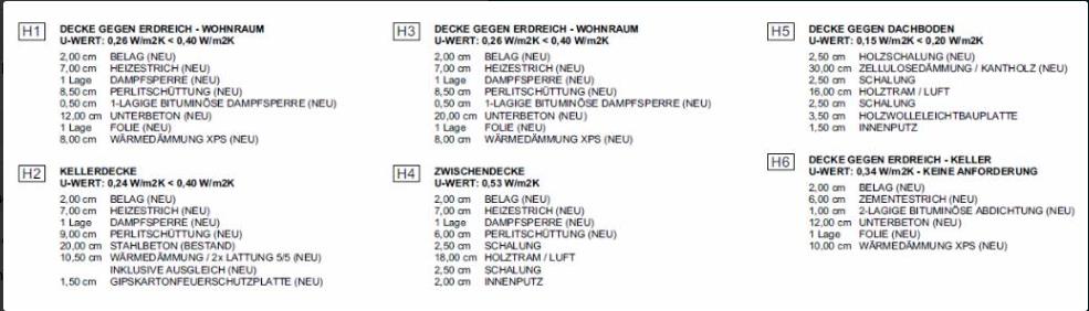

ich hatte auch Erdberührte Räume die wurden mit folgendn Aufbau neu gemacht.
Zuvor mal 60cm tiefer gegraben und komplett neu aufgebaut.
Im keller waren es 30cm.
Um beim Bodenaufba jeden cm optimal zu nuzen habe ich die FBH FBH [Fußbodenheizung] auch Gittematten geclipst. Ist mit dem Setzwerkreug eigentlich gar nicht tragisch. Wir waren Insgesamt 4 Leute beim FBH FBH [Fußbodenheizung] Verlegen und waren in kanpp 2 Tagen fertig. Alles in Eigenleistung.
2019/20190130875946.png
komplette Sanierung kannst hier nachlesen.
https://www.energiesparhaus.at/forum-sanierung-altbau/40878_1
