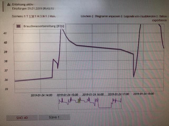

Da sieht man es schön
Ca. um 17h geht die Pumpe für den Handtuchheizkörper an wo es danach auch gleich neu zum Laden beginnt
Davor wo es auf 42° geladen hat um ca. 14.40h bis 17h war keiner daheim und es fällt von nur  42° in nur ca. 2h 3- 3,5°
2019/20190129547360.jpg
29.1.2019  (#26)
das ist rückschichtung.
der ladeprozeß ist dynamisch, sobald die pumpe abstellt schichtet sich das wasser ein und das sieht man hier.
ein ganz normaler prozeß...

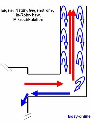

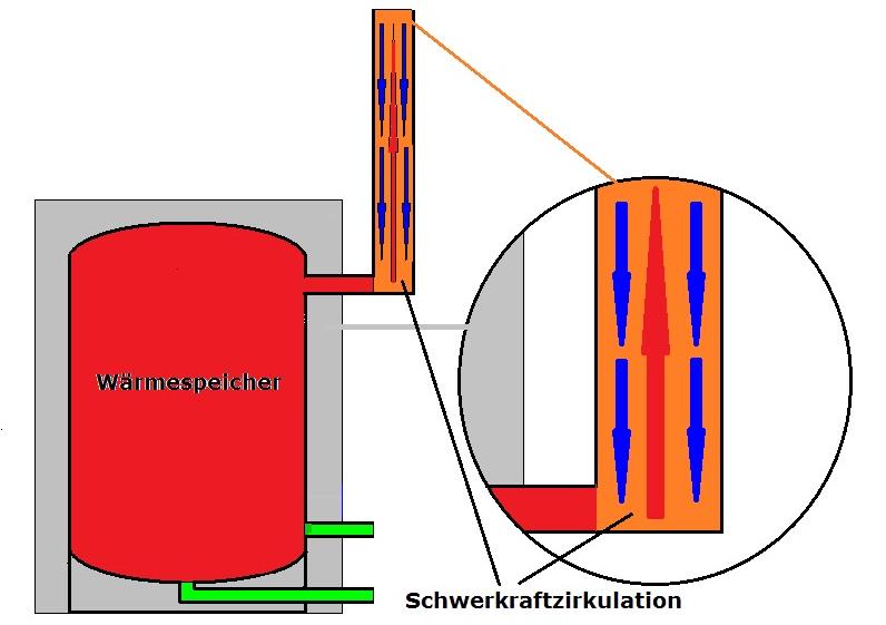

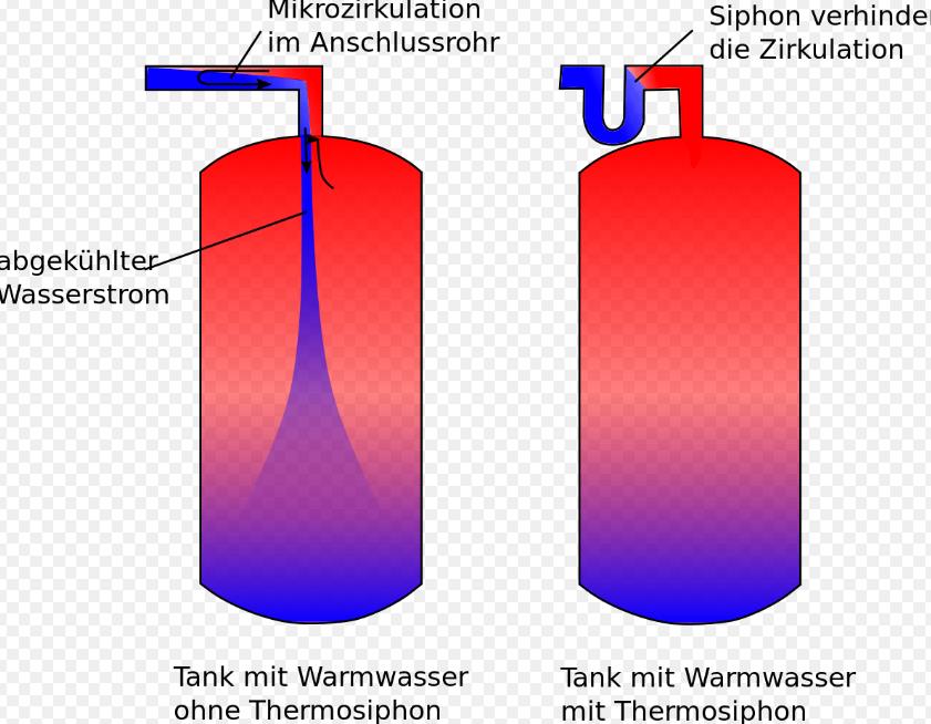

0,5 Sekunden Google....
Nicht bös sein, aber ihr macht es euch teilweise schon etwas zu einfach:
2019/20190129846786.png
2019/20190129507364.png
2019/20190129402911.png

Das letzte Bild habe ich gesehen im google
Kenne mich nur leider nicht aus emoji washalb auch du dummen Fragen sind
Da braucht man normal nichts machen wo das Umschaltventiel ist nehme ich an.

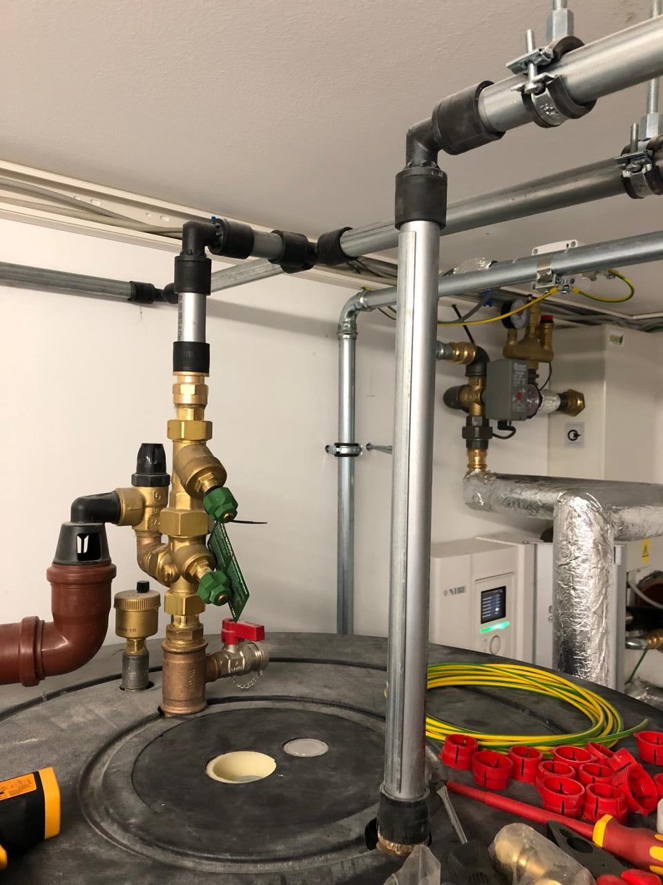

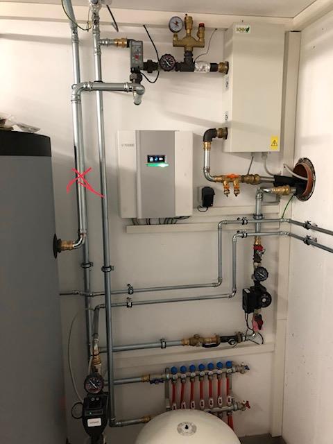

Leitung habe ich schon Insoliert was vom Wasserspeicher raus kommt üer die das WW WW [Warmwasser] gelden wird
2019/20190129753692.jpg
und da nehme ich an wird man so ein Thermosiphon 2x brauchen
Hintere Leitung müsste sein wo das Kalte Wassser rein kommt
2019/20190129822787.jpg

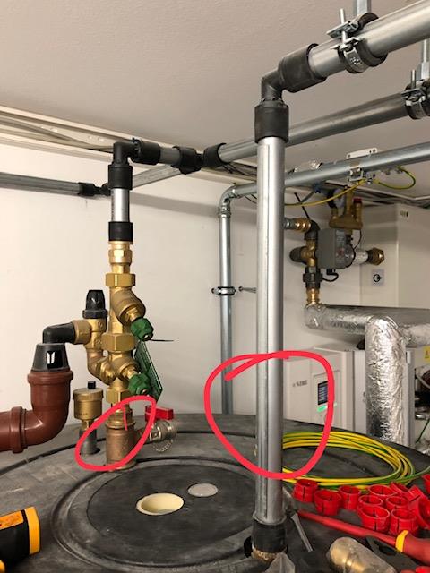

Heute habe ich mal mit dem Speicher selbst angefangen und alle Zu- und Abflüsse über Kugelhähne abgedreht. Versuch läuft zwar noch, aber es sieht so aus, dass der Speicher seine Temp. recht gut hält.
Hier noch ein paar Fragen:
Kann man Schwerkraftzirkualtion wirklich zuverlässig über die Oberflächentemp der Warmwasserleitung nachweisen?
Wo gehören Thermpsyphons installiert? Warmwasserleitung und Zirku?
Das gleiche Problem kann ja auch zur Wärmepumpe hin auftreten, oder?

dultaffe schrieb: Wo gehören Thermpsyphons installiert?
nur kurz, muss dann weg:
überall wo warmes Wasser aufsteigen könnte, es das aber nicht tun sollte.
Lass die Kugelhähne alle mal eine Weile zu.
Dann mach nur einen auf und greif die zugehörige Leitung öfter an. Wenn die warm wird, weißt du, dass hier warmes Wasser aufsteigt.
Und das Spiel kannst bei allen Leitungen machen
