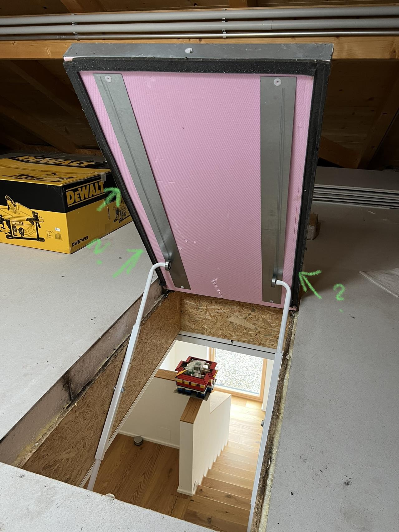

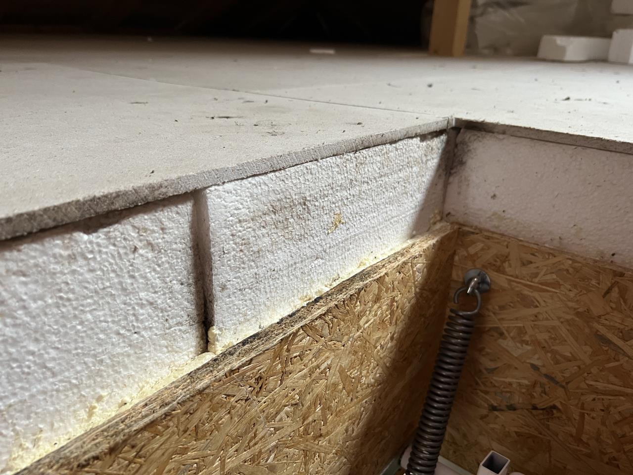

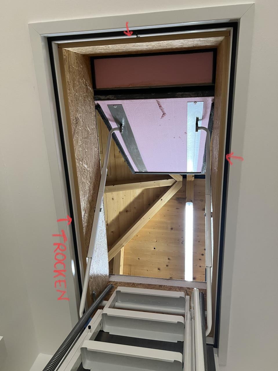

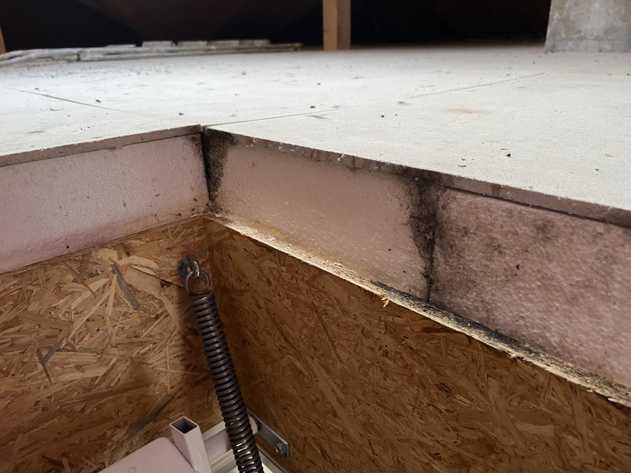

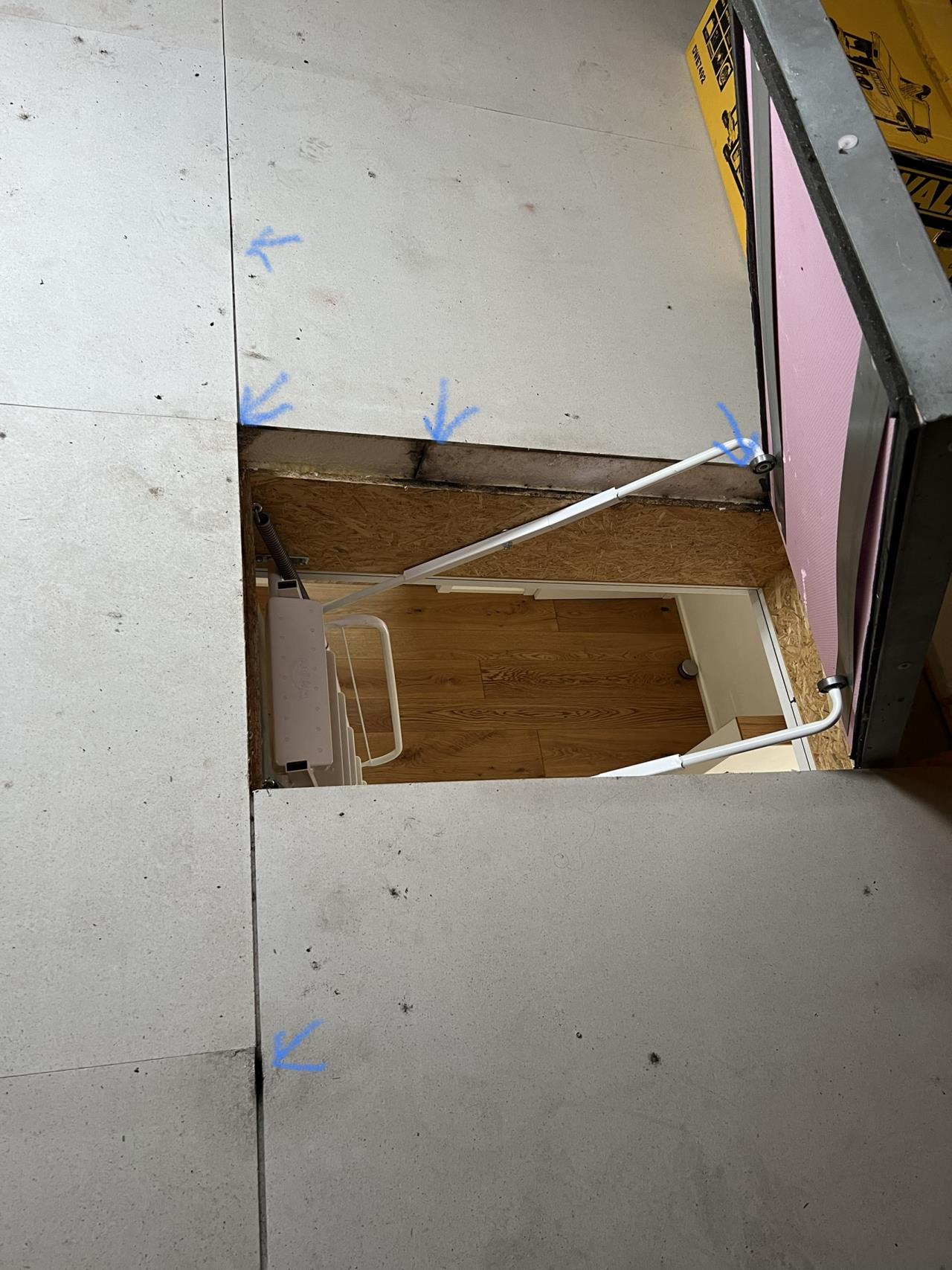

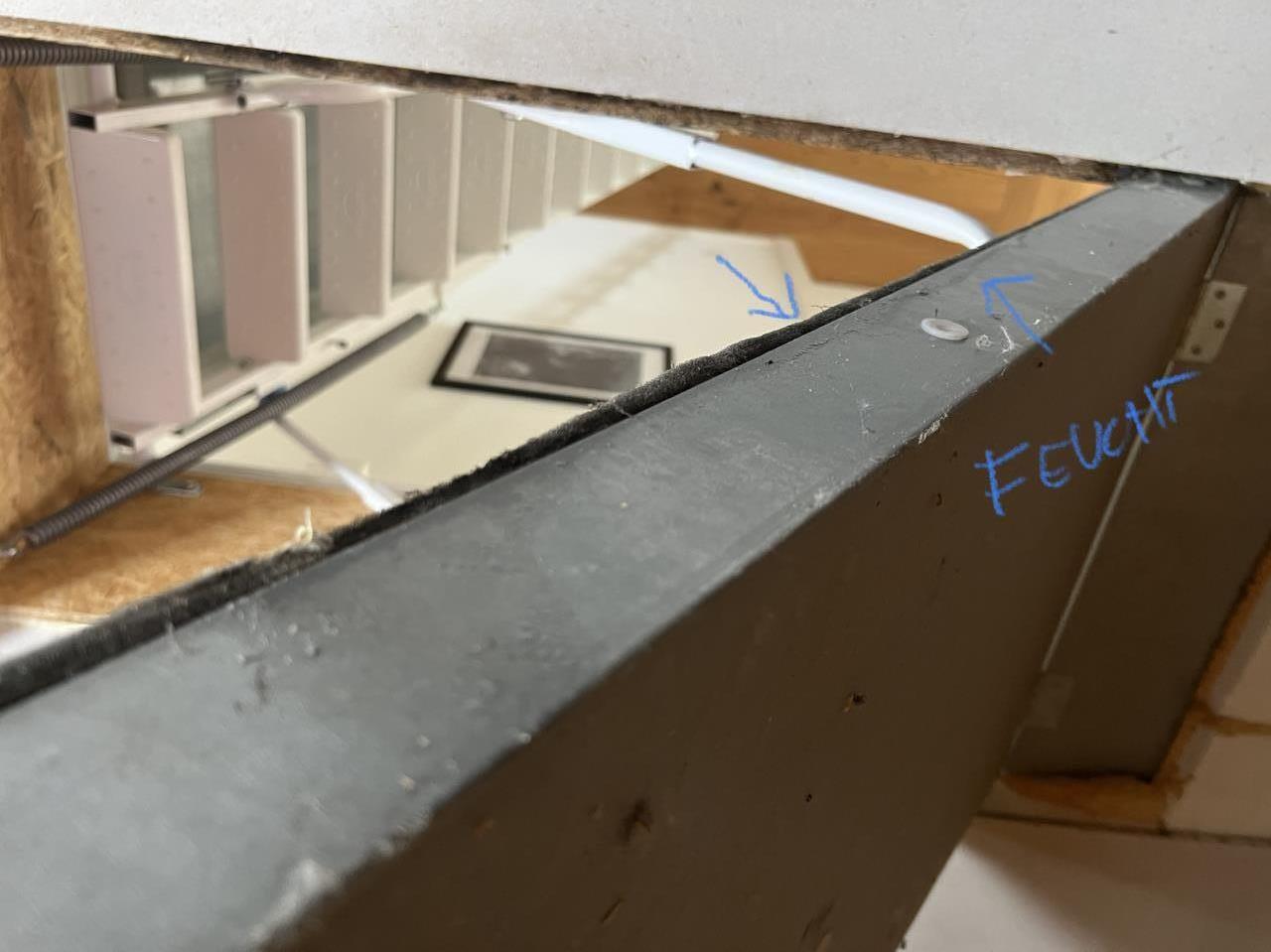

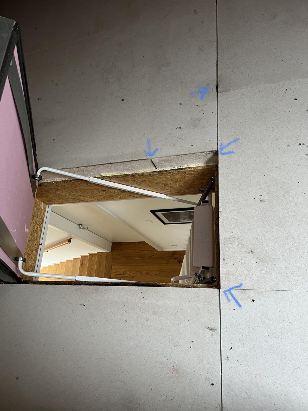

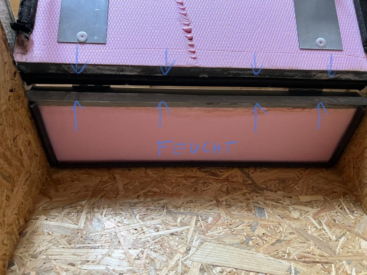

Ich muss diesen Thread leider reaktivieren. Bei einem Kontrollgang auf den Dachboden habe ich dieser Tage entdeckt, dass es wieder Probleme mit Undichtheit/Kondensat gibt.
Grundsätzlich ist es so, wie von @Gerhard52 geschildert: Das Kondensat fällt ab der Oberkante des OSB-Futterkastens bzw. ab Oberdeckel an. Alles unterhalb ist trocken. Die Feuchtigkeit sucht sich dann Ihren weg weiter nach oben - bei mir offensichtlich bevorzugt im Bereich der Stöße von Dämmplatten und Fermacell-Platten. Dort tritt auch Schimmel auf. Es ist nicht viel Feuchtigkeit - es ist nichts "klatschnass" - aber ganz offensichtlich aber doch zuviel.
2023/20230104889177.jpg
2023/20230104370556.jpg
2023/20230104804639.jpg
2023/20230104422322.jpg
2023/20230104922676.jpg
2023/2023010472233.jpg
2023/20230104578829.jpg
Ich muss dazu sagen, die Umstände heuer sicher extremer waren als sonst: Wir sind grundsätzlich in der glücklichen Lage keine Probleme mit zu trockener Raumluft im Winter zu haben. Wir kämpfen dafür zu Beginn der kalten Jahreszeit immer etwas mit dem hohen Dampfdruck: Über 50% rel. LF im Haus - und heuer bereits im Dezember eine ordentliche Kältewelle mit bis zu -12°C AT AT [Außentemperatur]. Trotzdem: So darf das nicht sein.
Was mir auch von Anfang an suspekt ist, ist dieses komische Schaumgummiband, das auf der Unterseite des Oberdeckels umlaufend angebracht ist. Bei mir ist das zum Teil schon recht zerdrückt und marode. Soll das so sein? Was soll dessen Funktion sein? Soll das gezielt etwas Luft durchlassen?!?
2023/20230104338441.jpg
Für mich stellt sich jetzt die Frage, wie ich dieses Problem am besten löse.
A) DIE LUFTDICHTHEIT ERHÖHEN: Den unteren Deckel nachstellen (geht das überhaupt?), damit er noch strammer gegen die Dichtung gepresst wird? Das komische, marode Schaumgummi-Band durch ein ordentliches Kompriband ersetzen?
B) FÜR HÖHERE TEMPERATUREN IM BEREICH DES OBERDECKELS SORGEN: Den Oberdeckel überdämmen, so dass die Dämmung ein Stück über die Fermacellplatten ragt und mit einer Dichtlippe einigermaßen abdichtet?

Oberdeckel entfernt.
Problem ist tatsächlich der eiskalte Oberdeckel aus verzinkten Stahlblech welcher in den "warmen" Bereich ragt, wäre das Blech um 1-2cm kürzer bzw. das XPS 1-2cm länger gäbe es das Problem nicht. (sofort nach öffnen der Dachbodentreppe beschlägt sogar die Oberseite des Deckels und wird feucht)
Vorteil: absolut trocken
Nachteil: U-Wert Verschlechterung von 0,13 auf 0,17 und möglicher Staub auf dem Unterdeckel
Die Vorteile überwiegen mMn die Nachteile, passt für mich 😃 Würde Wippro diese Fehlkonstruktion am liebsten vor die Türe schmeissen....
