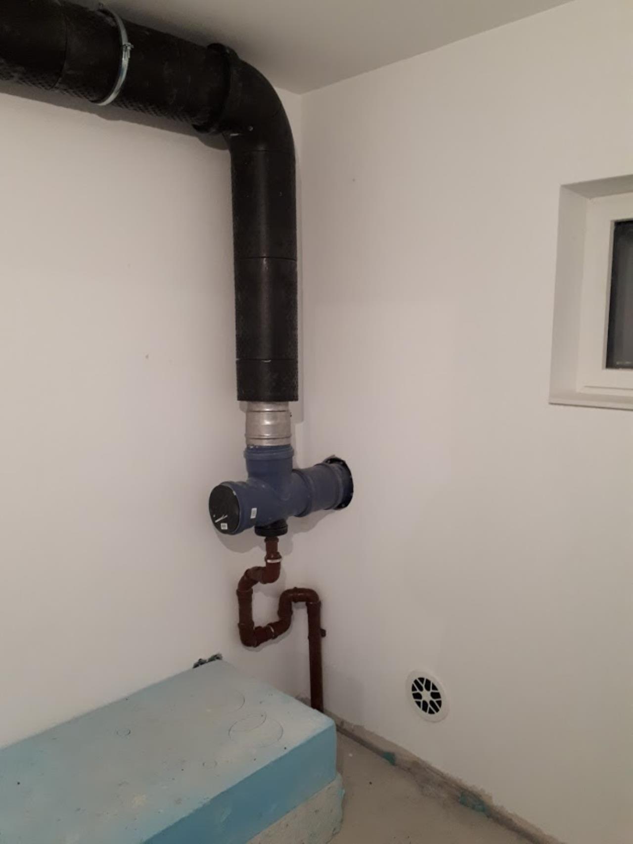

Nun möchten wir jedenfalls alle Arbeiten soweit als Laie möglich nochmal durchsehen, bevor wir bezahlen und ich bitte um Meinung dazu, damit wir wissen ob Dinge so ausgeführt wurden, wie in Ordnung sind.
KWL Zuluft
Hier wurde ein Siphon aus Rohren "nachgebaut", der schwarze Deckel wurde leider eingeklebt. Ich hätte gedacht, dass dieser auch als Revisionsöffnung dienen sollte.
2019/20190103262473.jpg
2019/20190103631986.jpg
Wozu dient der gekennzeichnete Anschluss (wo nichts angeschlossen ist).
Ist die Ausführung abgesehen davon in Ordnung?

berhan schrieb: Ich vermute das du Kondenswasserbildung beim ersten Bild haben wirst
Ja, da kommt die kalte Raumluft direkt von drauße im Keller unter der Erde rein. Ich hoffe dieses Rohr kann man noch nachträglich dämmen.

Für mich ist es zunächst abschreckend, dass die Pluggit Anlage offensichtlich nur mehr mit gerillten, flexiblen Schläuchen installiert wird.
Jedenfalls solltest Du die Rechnung erst begleichen, wenn die Anlage raumweise einreguliert ist und zu Deiner Zufriedenheit funktioniert. Die Außenluftleitung muss lückenlos mit geschlossenzelliger, luftdichter Dämmung (Armaflex) gedämmt werden, wie von berhan bereits erwähnt.

leitwolf schrieb: Für mich ist es zunächst abschreckend, dass die Pluggit Anlage offensichtlich nur mehr mit gerillten, flexiblen Schläuchen installiert wird.
Ich habe gesehen, dass die meisten hier Wickelfalz KWL KWL [Kontrollierte Wohnraumlüftung] Rohre verwenden, die Rohre sind aber lt. Prospekt das original Zubehör von Plugit und ich hoffe dass sich die Firma etwas dabei gedacht hat...hoffentlich. Planung der KWL KWL [Kontrollierte Wohnraumlüftung] erfolgte durch Fa. Holter in Wels.
Ist es mit diesen Komponenten bezüglich Luftstom schlechter oder was ist der Grund dass du es abschreckend empfindest?
Nachträglich betrachtet habe ich das Thema KWL KWL [Kontrollierte Wohnraumlüftung] wohl unterschätzt und man hätte das Haus mehr darauf "hinplanen" müssen. Abgehängte Decke wollte ich aber nie, deshalb auch die blauen KWL KWL [Kontrollierte Wohnraumlüftung] Rohre im Styroporbeton und nicht Wickelfals an der Decke.
Danke auch für den Hinweis mit der Dämmung!
D.h. ich muss im 2. Bild den Teil aus Metall und auch das graue Polo-kal Rohr komplett dämmen? Kann jemand sagen, wozu der silberne Anschluss (2. Bild) dient?

querty schrieb: Ist es mit diesen Komponenten bezüglich Luftstom schlechter oder was ist der Grund dass du es abschreckend empfindest?
Der Widerstand ist damit natürlich deutlich höher, als mit einem innen glatten Wickelfalzrohr. Optisch ist es natürlich auch nicht der Hingucker. Aber vielleicht bin ich eine aussterbende Gattung, die Anspruch an eine optisch ansprechende Ausführung der Haustechnik hat.
Aus diesen Gründen verwenden eigentlich alle mitteleuropäischen Anbieter starre, glatte Rohre.
In unzugänglichen Bereichen ist die Reinigung der gerillten Oberflächen sehr schwierig aufgrund der großen Oberfläche und der Reibung von Reinigungswerkzeugen. Auch hier verwenden alle anderen Anbieter Rohre oder Schläuche mit einer Oberfläche ohne Rillung. Nicht ohne Grund.

Sicher nicht, mir tut das auch bissl "weh", das einzig gute ist, dass es nur im Technikraum so aussieht, sonst wäre es inakzeptabel.
Ich kanns jetzt eh nicht mehr ändern. Im Technikraum kann man diese flexiblen Verrohrungen beim Reinigen dann ja abnehmen. Wie gut es denn zu reinigen ist werde ich hoffentlich erst in paar Jahren sehen.
Der "selbstbau Siphone" und das Polo-Kal Rohr für die Zuluft sind (bis auf die fehlende Isolierung) so in Ordnung?

querty schrieb: Der "selbstbau Siphone" und das Polo-Kal Rohr für die Zuluft sind (bis auf die fehlende Isolierung) so in Ordnung?
Warum hat die Außenluftleitung überhaupt einen Abfluss? Ist die erdverlegte Leitung so lange? Grundsätzlich ist die Ausführung so ok. Es ist möglich, dass der seitliche Stutzen für einen Abflussanschluss gedacht ist, wenn das Stück waagrecht eingebaut ist. Ich kann es aber nicht genau erkennen.
  •  querty
3.1.2019  (#8)
Die erverlegte Leitung ist überhaupt nicht lange. Diese ist der Rest vom innen sichtbaren Polo-kal Rohr. Nach der RDS Durchführung durch die Kellermauer geht dieses ca. 1m waagrecht weiter und dann 90° nach oben, wo der KWL KWL [Kontrollierte Wohnraumlüftung] Turm steht. Dieser steht auf der Nordseite des Hauses, ist dzt. nur mal provisorisch montiert.

Ich werde den Installateur fragen, wozu dieser Anschluss gehört.

Könnte das am 2. Bild für einen Sensor, z.B. Temperatursensor gedacht sein?

Ich hab auch ne Pluggit... und bin trotz Kunststoffröhrln ned unglücklich damit (dass der Insti ein Vollhirsch war und ich die Anlage selber einregeln durfte ist nicht der KWL KWL [Kontrollierte Wohnraumlüftung] geschuldet), im Gegenteil.
Zu deinen offenen Fragen:
   •  Das offene Rohrstück ist tatsächlich als Kondensatablauf gedacht -> zustöpseln und gut.
   •  Bei so wenig Leitungslänge in der Außenluft (Übergang Erdreich - Keller) wirst um die Isolierung des KG-Rohres und des
   •  Metallstutzens ned drumrumkommen...
   •  Ja, bei der Leitungsführung hat er sich nix gedacht

noch ne Frage zum 1. Bild - hast du schon mal in den "Siphon" von der KWL KWL [Kontrollierte Wohnraumlüftung] Ansugung reingeschaut ob da eh Wasser drin steht? was wenn da im Betrieb nicht genug Kondenswasser nachkommt? dann zieht's doch die Kanalluft ins Haus

hi querty,
hab jetzt nicht alles da gelesen..
spontan fallen mir sachen auf, wie:
- warmwasserleitung aus speicher ist nicht 'siphoniert' - da steigt dann permanent ww auf (macht vielleicht nichts, denn..)
- zirkulationsleitung emoji .. und auch nicht 'siphoniert'
- geräteschalldämpfer aus miwo
- sehr viele flexschläuche
