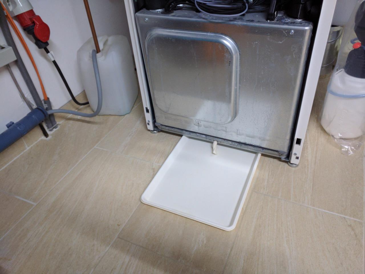

man sieht es ganz links im bild, da ist die mündung für den ablauf. die ist aber viel zu hoch. d.h. es füllt sich mal der verdichterblock an, erst der überschüss läuft ab.
das haben die monteure nicht fertiggedacht. und ich habe es nicht hinterfragt, weil die monteure meinten, es fällt in der wp sowieso kein kondensat an.

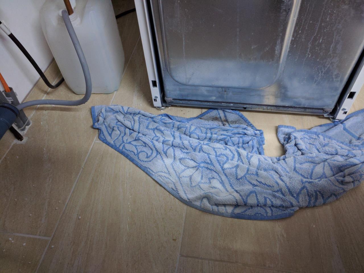

provisorische lösung. für einen tag ok. für ein paar tage haus verlassen - da wird mir mulmig. muss das die nächsten tage beobachten.
installateur habe ich schon angeschrieben. er ist profi, sollte wissen, was das ist und wie wir das lösen..

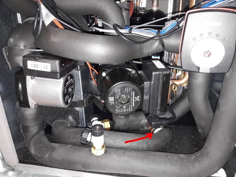

Wie sieht es denn innen aus ? ? ? ? ? ? ? (2 Schrauben lösen, dauert 1min)
habe meine neulich mal wieder auf gehabt, die WQ-Pumpe kondensiert, die 4 Schrauben rosten leicht, tropfen tut sie aber nicht. Habe die Schrauben mit etwas Fett eingeschmiert.
Weiter hinten nähe Kompressor tropft es leicht auf die Erde, denke die Sauggasleitung. Aber das sind Mengen die weit davon entfernt sind unten raus zu kommen.

https://drive.google.com/open?id=19OG70iJofcYYuu7okclfJp7MNMm_RzFl
2018/20181213969270.jpg

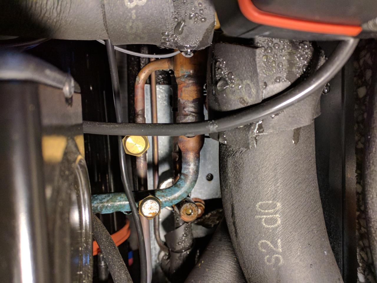

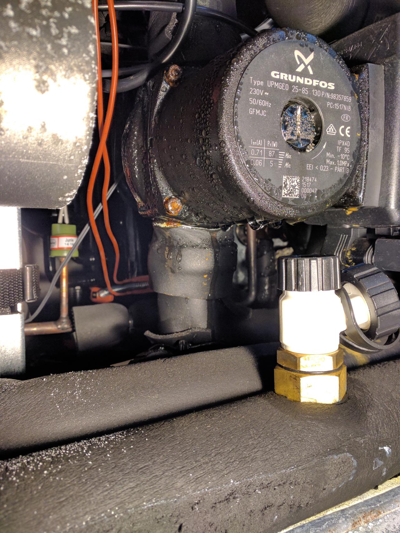

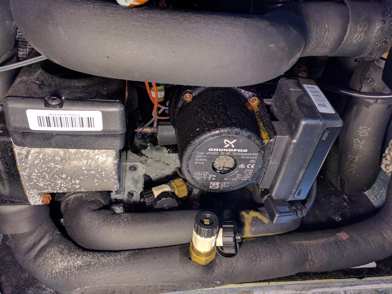

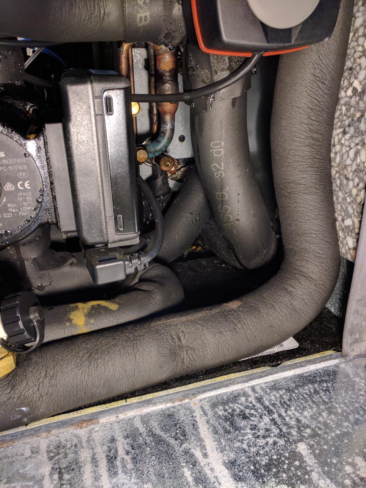

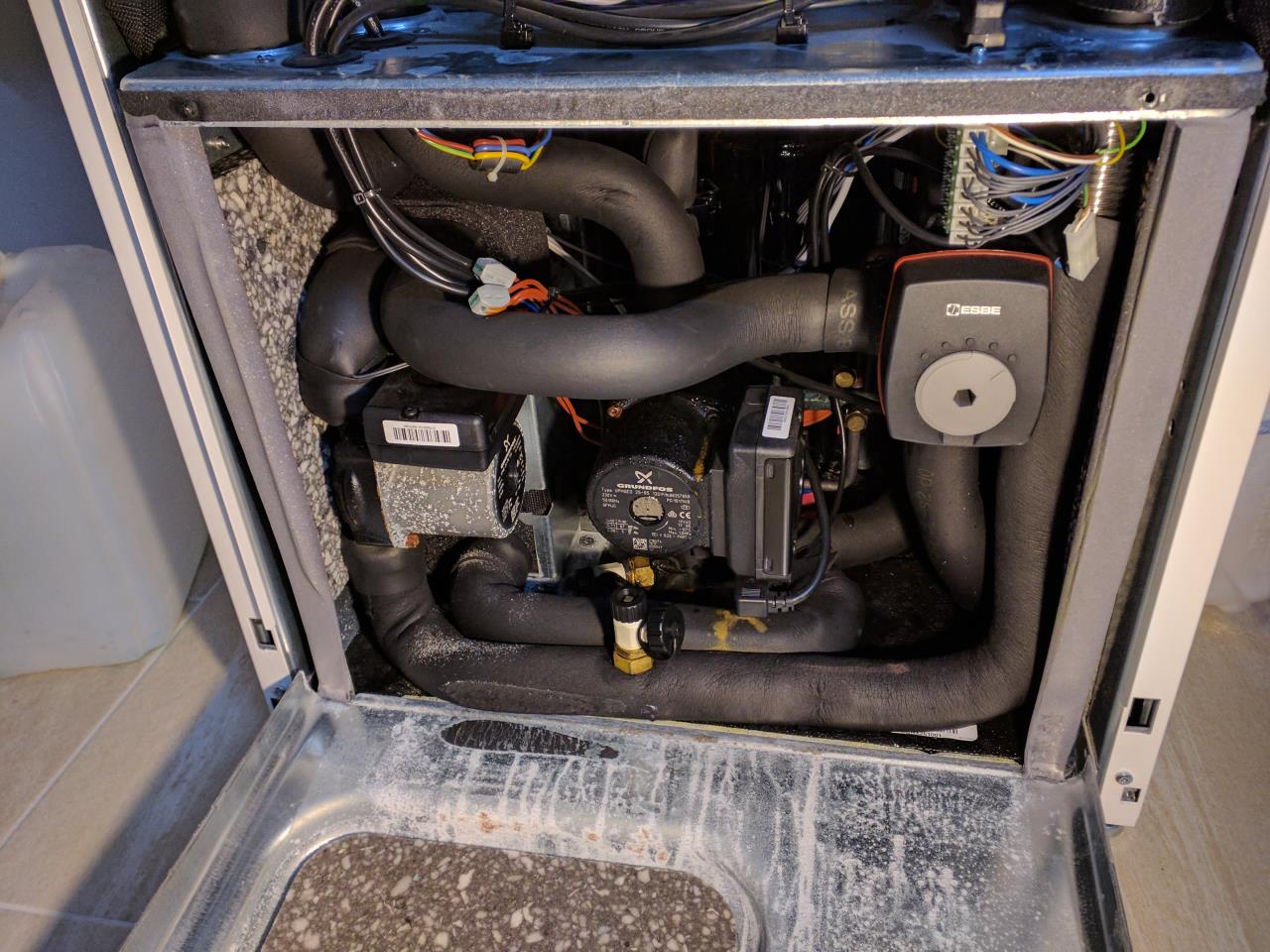

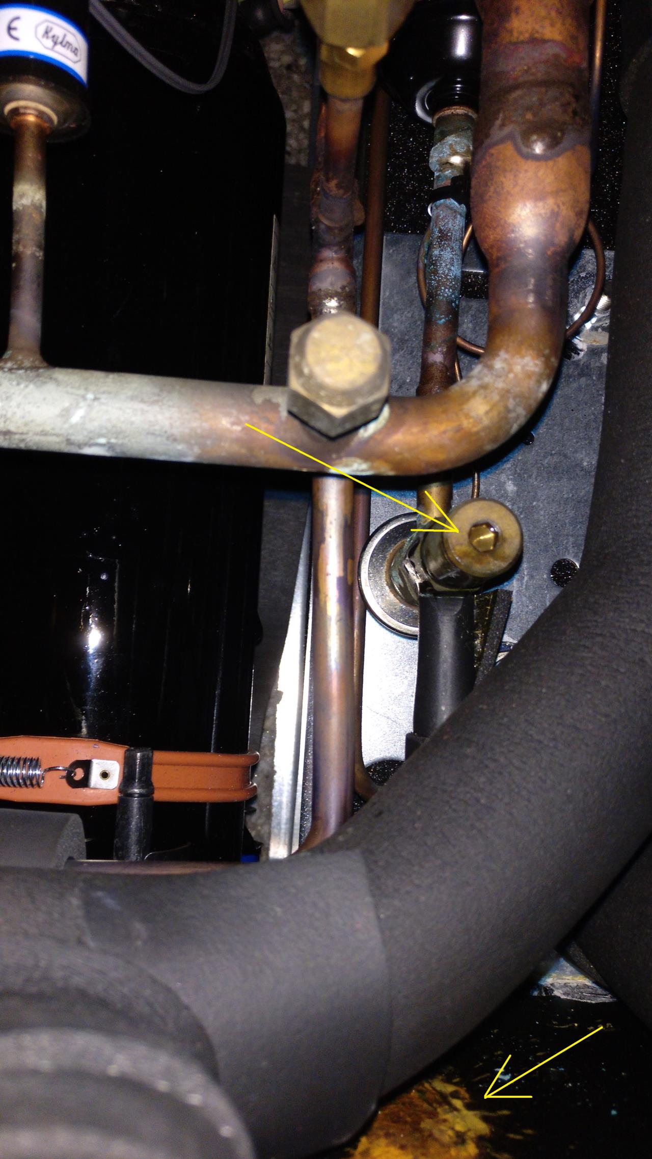

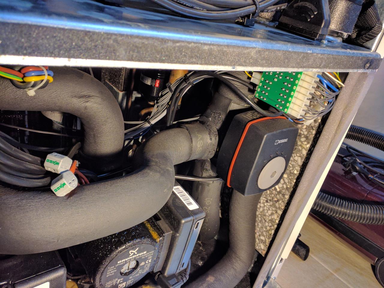

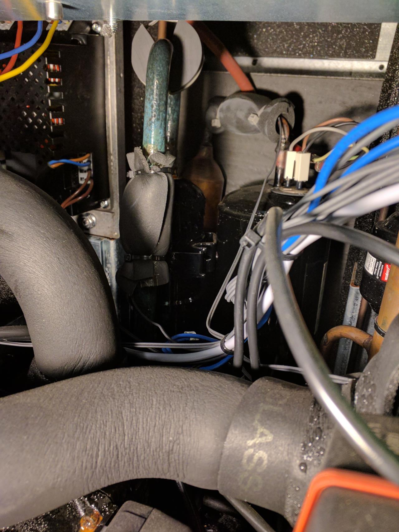

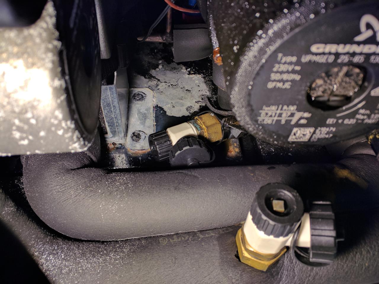

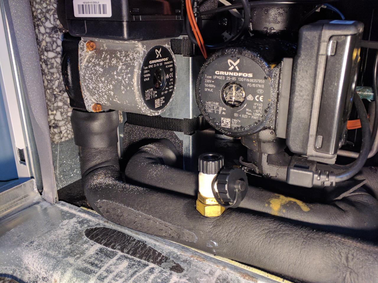

jetzt habe ich mich drübergetraut, den verdichterblock zu öffnen. der wannenboden scheint nicht mehr unter wasser zu stehen. wq pumpe, sowie etliche leitungen und komponenten, die das wärmequellen medium transportieren resp in verbindung stehen, schwitzen. mehr oder weniger. bisschen überrascht mich, dass da einige stellen nicht vollsändig abisoliert sind. die pumpenschrauben ziemlich in rost.
was sagt die ferndiagnose?
wo muss ich überhaupt schauen, sollten es schellen o.ä. sein?
2018/2018121353143.jpg
2018/20181213109330.jpg
2018/20181213138193.jpg
2018/20181213530507.jpg
2018/20181213744547.jpg
2018/20181213211503.jpg
2018/20181213153315.jpg
2018/20181213882197.jpg
2018/2018121373782.jpg
jetzt möchte ich genau wissen, wofür jedes einzelne teil ist, welche funktion es erfüllt. emoji
13.12.2018  (#17)
links die silberne ist die heizkreispumpe. kommt das nicht daneben aus dem senkrechten entleerhahn in der mitte?
ist der plastikknopf ganz zugedreht?
groß zu sehen in 4,5,7,8 ?

dyarne schrieb: kommt das nicht daneben aus dem senkrechten entleerhahn in der mitte?
nein. jetzt kontrolliert. da ist alles zu und trocken. ich habe die dämmung ein wenig mit dem finger zur seite gedrückt. alles trocken.
dyarne schrieb: vor allem die heizkreisleitungen von und zu der silbernen grundfos kontrollieren. bei Asmir wars der pumpenflansch, bei Andi genau der kfe-hahn wie oben beschrieben...
alles kontrolliert. alles, was heizungsleitungen betrifft ist trocken. zumindest alles, was sichtbar und mit finger "reinbohrbar". in die heizung habe ich seit den 2,5 jahren betrieb gute 6-8 liter gedrückt. der verdacht auf heizungskreisdichtheit wäre naheliegend. aber von nässe bei der heizungsseite ist wirklich nichts zu erkennen.
ganz anders die quellenseite, die schwitzt dermaßen..
ABER blau ist nichts, kollektors druck war ja auch sehr stabil. quellendichtheit kann ich 100% ausschließen.
bleibt also nurmehr kondensat. der abfluss war ja 2,5j "verstopft", da die leitung nach oben geht und nichts abfließen konnte. heuer habe ich zusätzlich relativ lang passiv gekühlt. wäsche ist auch im technikraum öfters gestanden. vieles an kondensatwasser hat sich aufgesammelt und konnte über den abfluss nicht raus. nun kam der heizbetrieb mit der schwitzenden quellenkomponenten dazu. und nach 2,5j war nun die wanne so voll, dass es anfing sich seitlich zu ergießen. vielleicht ein löchlein und es kam dann auf einmal mehr raus.
es bleibt mir also nichts weiter übrig, als alles zu trocknen, entfeuchten, zumachen. und schauen, ob da noch jemals was rauskommen wird.
abfluss habe ich praktisch keinen, also wird das tableau herhalten müssen.
