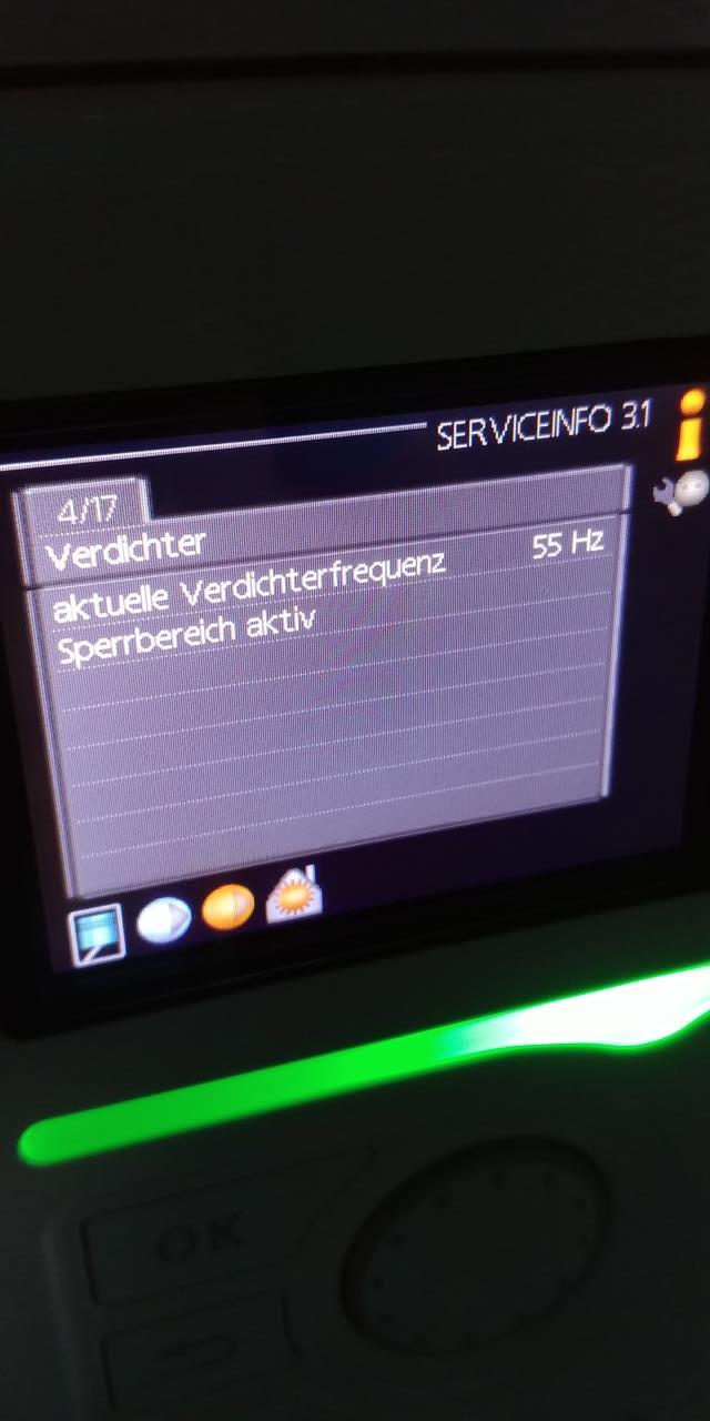

  •  Stoffl81
31.12.2019  (#45)
Ich habe nun auch das Problem, dass in der neuen Version nicht sauber moduliert wird.
Obwohl die GM gegen 0 gehen zur Zeit -9 bleibt der Verdichter auf 55Hz.
Was kann ich da machen?
Ich habe in dem Software Tread etwas über BT25 aktiv gelesen, was ist das und wo finde ich diese Einstellung?
Danke für die Hilfe,
Christoph

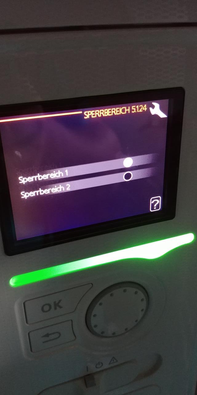

  •  Stoffl81
31.12.2019  (#46)
Bin jetzt auf -3 und noch immer auf 55Hz emoji
Was ich auch nicht verstehe wieso Sperrbereiche aktiv, habe mal beide rausgenommen da ich dachte viellicht leigt es daran, aber auch keine Auswirkung.

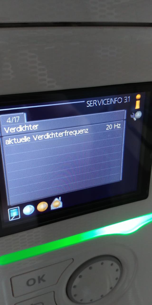

31.12.2019  (#47)
2019/20191231296032.jpg

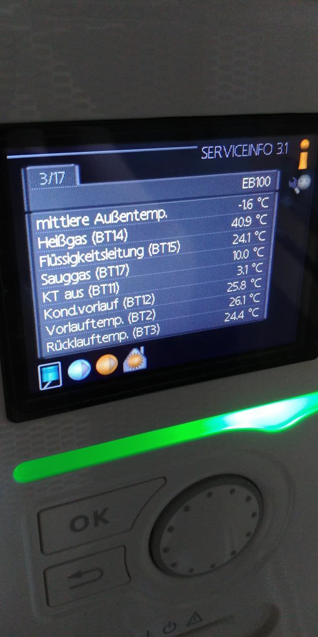

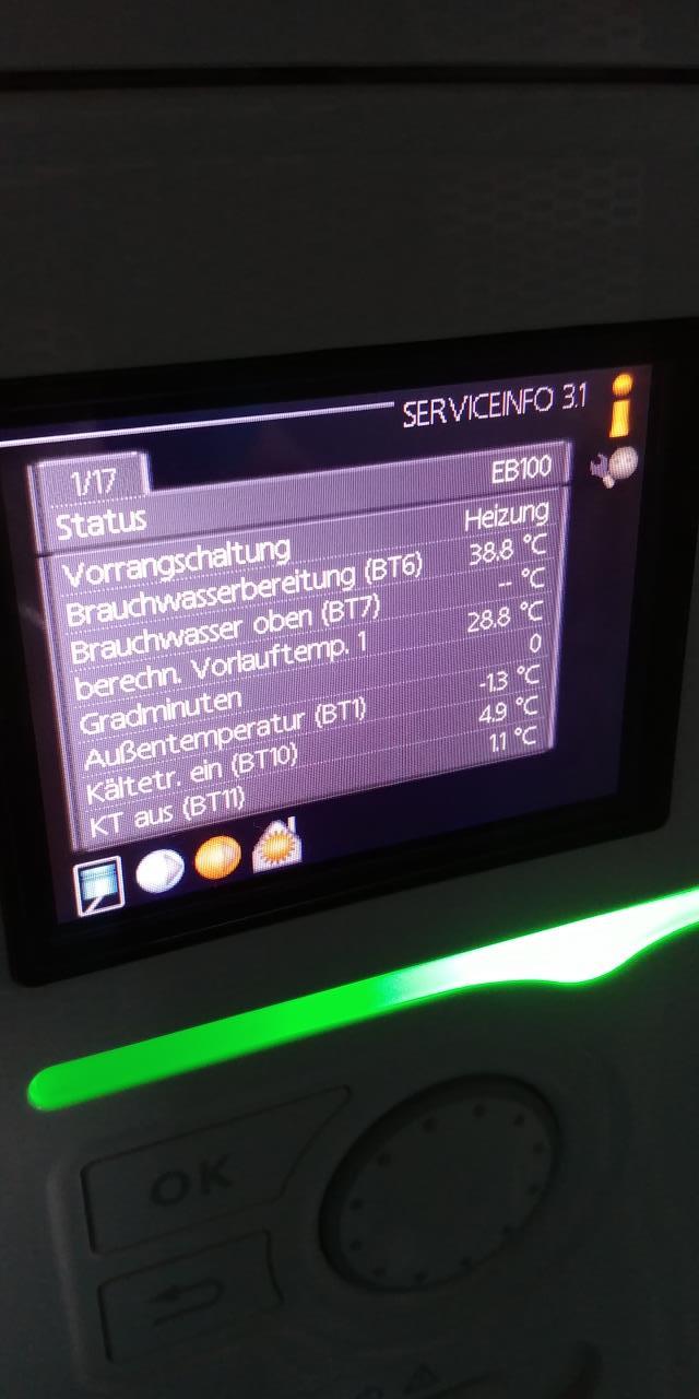

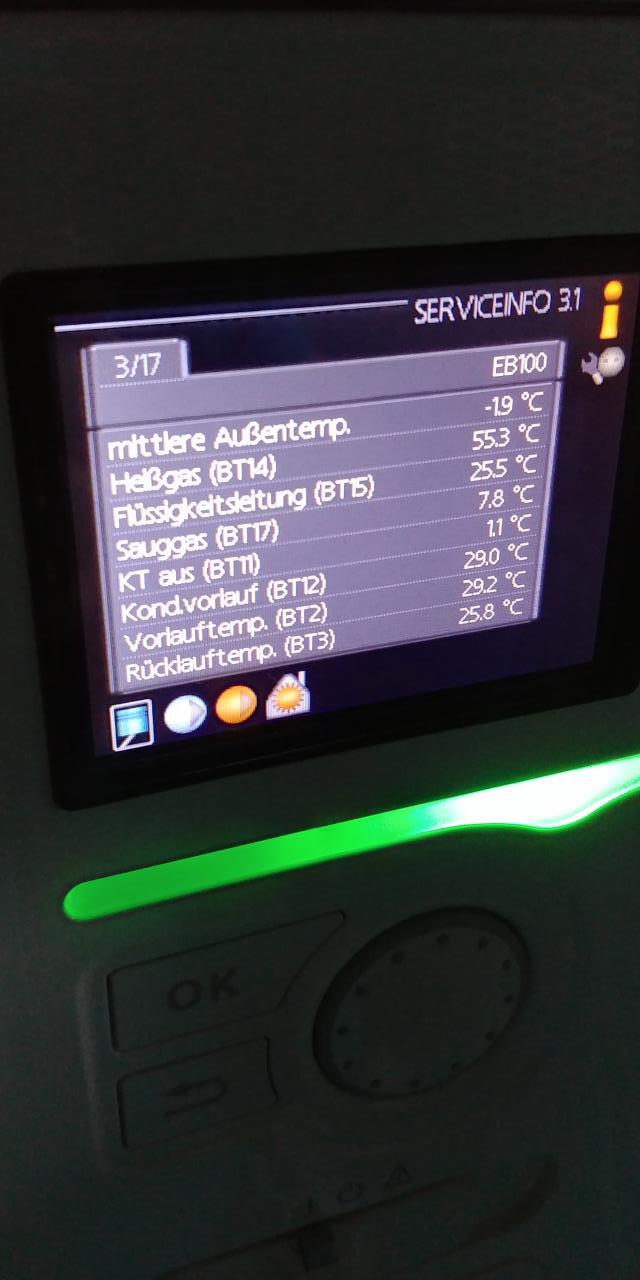

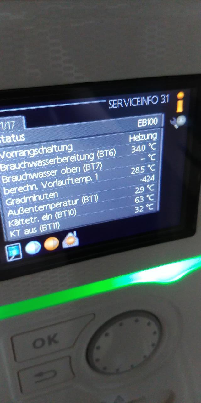

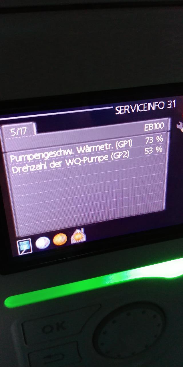

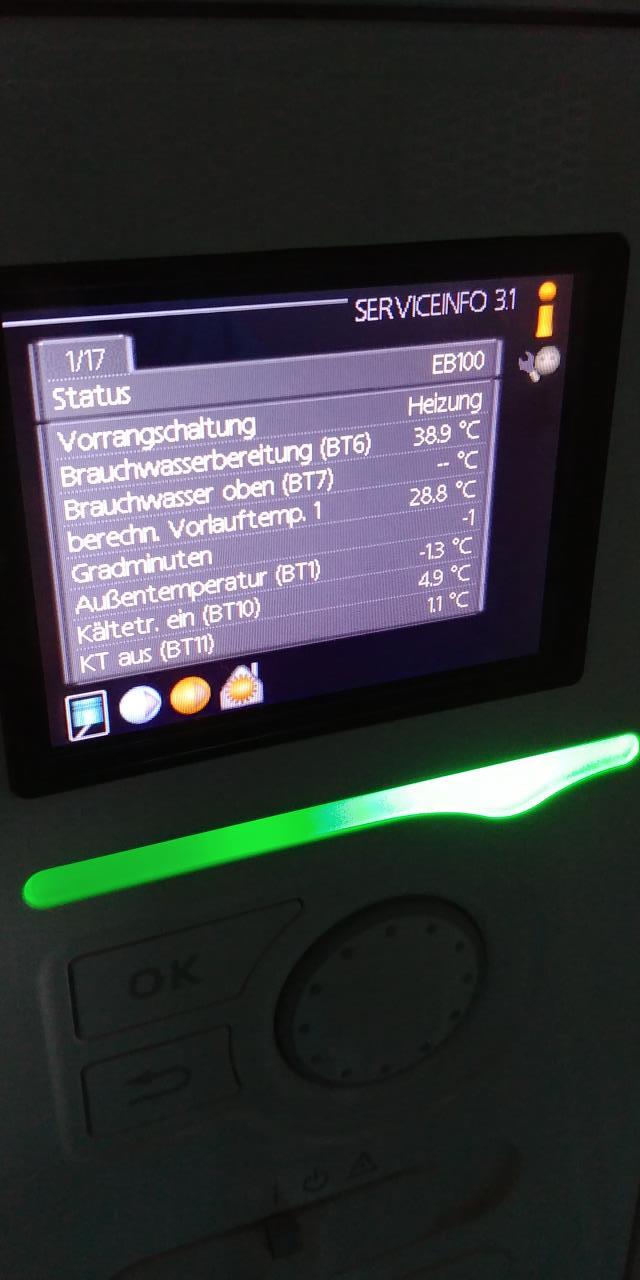

  •  Stoffl81
31.12.2019  (#48)
2019/20191231710962.jpg
2019/2019123126583.jpg
2019/20191231160545.jpg
Bin nun auf 0 GM
2019/20191231842396.jpg
Aus 55 Hz abgeschaltet
2019/20191231645522.jpg

  •  JanRi
31.12.2019  (#50)
cacer schrieb: auch mal gut, was positives über die aktuelle zu hören :)
Ich finde auch, dass sie besser als die alte moduliert... bei mir läuft sie seit April problemlos.
Stoffl81 schrieb: Obwohl die GM gegen 0 gehen zur Zeit -9 bleibt der Verdichter auf 55Hz.
Wie ist die WT-Pumpe im Heizbetrieb eingestellt? Auto oder manuell? Falls Auto, als erstes versuchen, sie auf manuell zu stellen mit ca. 12-14 l/min Durchfluss.
Dann: Wie hast du gestartet? Hast du abgewartet, bis die Kalibrierung der Pumpen durch war oder hast du den Kompresssorstart per GM-Runtersetzen erzwungen.
Und: Die neue Software regelt nicht extrem strikt auf den Startwert. Sie erlaubt teilweise über Stunden deutliche Abweichungen nach oben und unten. Falls dein Startwert zu hoch ist (z.B. -60), dann kann es leicht passieren, dass sie sich ins Aus schiesst. Ich würde hier -400 versuchen und schauen, ob das Problem bleibt. Ebenso spielt Startdiff-ZH eine Rolle für die Modulation - ich habe gute Erfahrungen mit 400 gesammelt.
Viele Grüße,
Jan

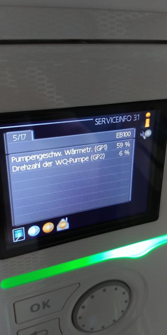

  •  Stoffl81
31.12.2019  (#51)
Servus Jan,
danke für die Antwort.
Ich habe auf Auto gehabt - nun wieder auf 59% gestellt, so wie es bei der alten Software war.
Gestarte?
Ich hatte das Update eingespielt und nichts weiter gemacht.
Einstellung war immer schon -400 und 400
Hab ich auch nichts verändert, nun bin ich schon wieder auf -232, also der nächste Start wird so in einer guten Stunde sein - muss aber davor schon Weg.
Hoffe also die Modulierung klappt mit fixen 59% besser - da alles ander schon so eingestellt war wie von dir vorgeschlagen.
Anbei noch das Bild.
Danke
Christoph

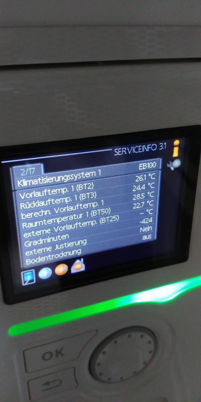

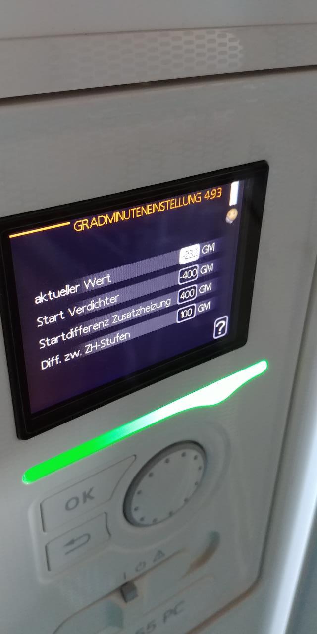

  •  Stoffl81
31.12.2019  (#52)
2019/20191231715701.jpg

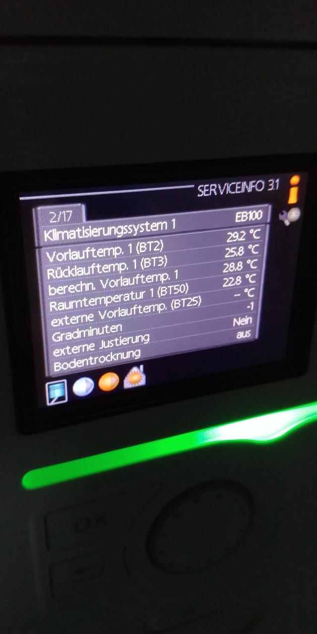

  •  Stoffl81
31.12.2019  (#54)
2019/20191231491497.jpg
2019/20191231286983.jpg
2019/20191231265506.jpg
2019/20191231399838.jpg
2019/20191231254732.jpg
  •  JanRi
31.12.2019  (#55)
Modulationsstart ist bei -400-1/4 * 400, also bei -500.
Danach wird sie dann ein wenig aufholen und dann sauber um -400 regeln.
Viele Grüße,
Jan
  •  Stoffl81
31.12.2019  (#56)
Servus Jan,
danke für die Info.
Aufgeholt hat sie, aber nun regelt sie nicht so wie ich mir das vorstelle.
Berechneter Vorlauf 26,7 aber Vorlauftemp. 28,4 bei 36hz und somit schon wieder auf -221 GM herunten emoji
  •  JanRi
31.12.2019  (#57)
Hi,
hmm... das tut bei mir problemlos. Sie geht dann vom Gas, wenn die GM zu hoch gehen. Lass das mal ein wenig laufen, eventuell läuft da noch eine Anpassung.
Viele Grüße,
Jan
