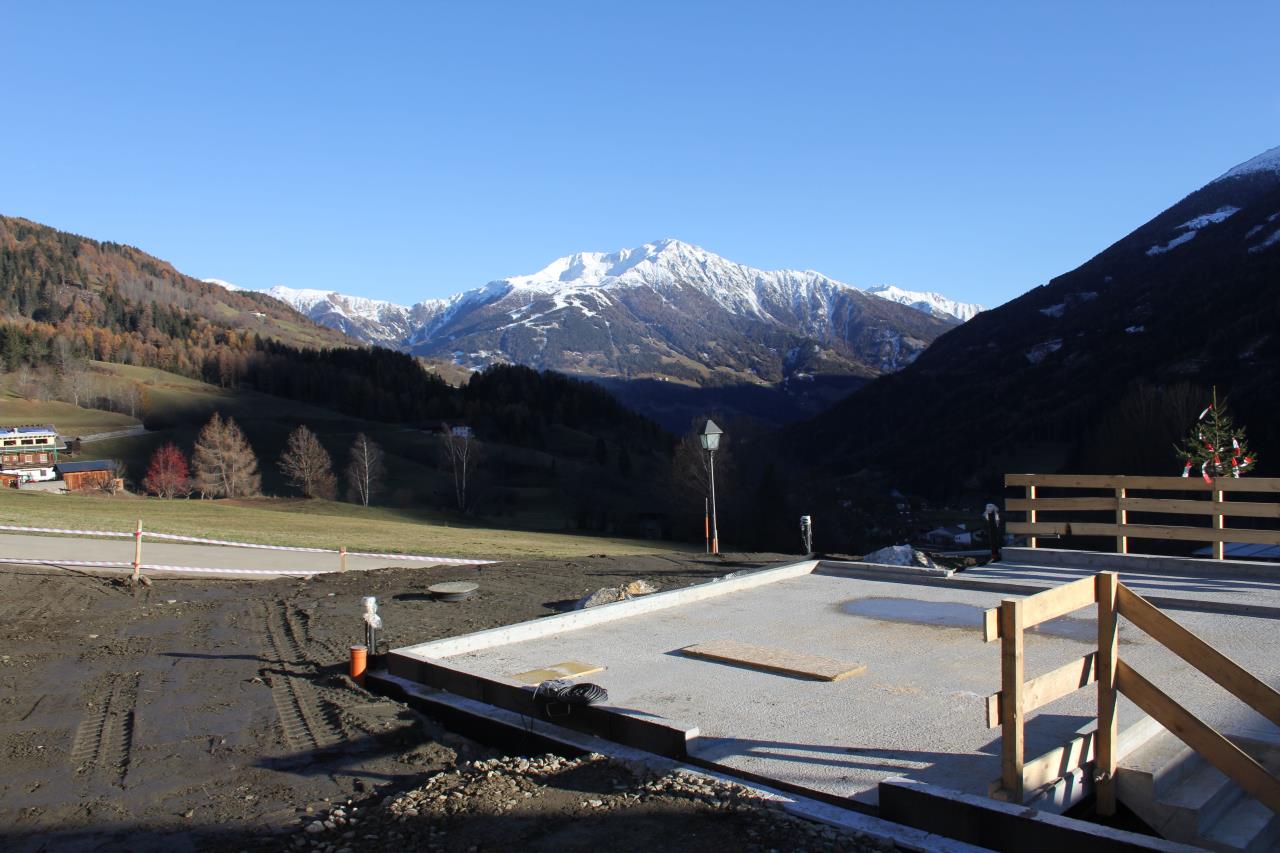

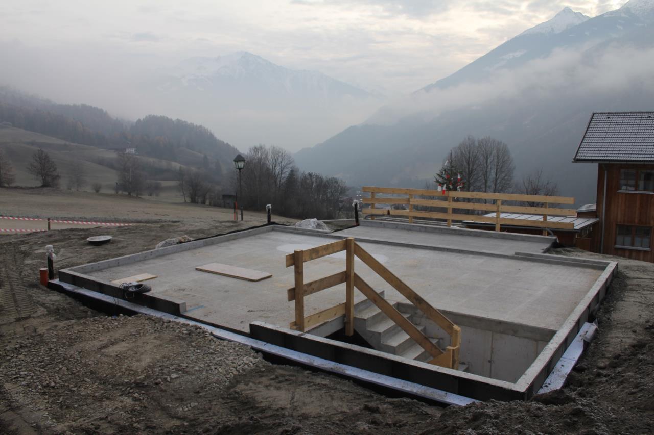

Und so schlummert er jetzt, unser Kollektor:
2018/20181130846959.jpg
Bei Sonnenschein
2018/20181130880764.jpg
Am Tag vor dem ersten Schnee

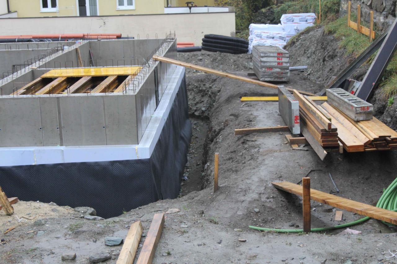

ein punkt, den ich noch herausstreichen möchte:
so hat es knapp vor phase II auf der baustelle ausgesehen:
der halbe kollektor liegt bereits
2018/20181201445054.jpg
man sieht hier die einzig sinnvoll mögliche bauabfolge...
zuerst von hinten heraus die stützmauer, dann die erste RGK RGK [Ringgrabenkollektor]-hälfte, dann kellerbaugrube und rohbau...
2018/20181201631605.jpg
hier liegt die erste hälfte bereits, an der hausrückseite hangaufwärts und seitlich zum nachbarn. die kollektorfläche ist voll nutzbar, hier zum lagern von baumaterialien - und wird nebenbei bereits eingeschlämmt ... emoji
was für ein desaster wenn der RGK RGK [Ringgrabenkollektor] hier NOCH NICHT drunterliegen würde...

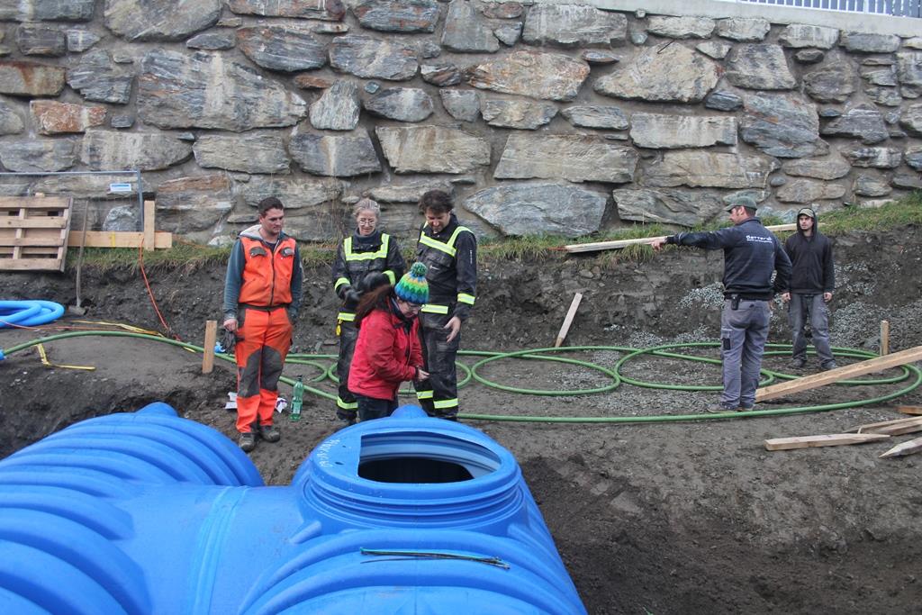

mit der zweiten hälfte haben wir am nachmittag begonnen. die baufirma mußte den geraden schlitz straßenseitig ausheben - der auch für die drainage genutzt wurde. wir konnten perfekt hand-in-hand arbeiten ohne zuviel baggerfernsehen, dann wurde die zisterne gesetzt, der kollektor herumgewickelt und als abschluß der baugrubenkollektor ohne baugrube hingestellt und die hauseinführungen gemacht... emoji
anmerkung: das kalte ende - das vor ein paar seiten zu sehen war - haben wir NATÜRLICH zum abschluß sauber ausgerichtet ... emoji
2018/20181201141465.jpg
einrohr bietet für stich/retour perfekte voraussetzungen, hier haben wir als feinheit noch zusätzlich das breite plateau das halt einfach da war für den anbindungsstich ausgenutzt...

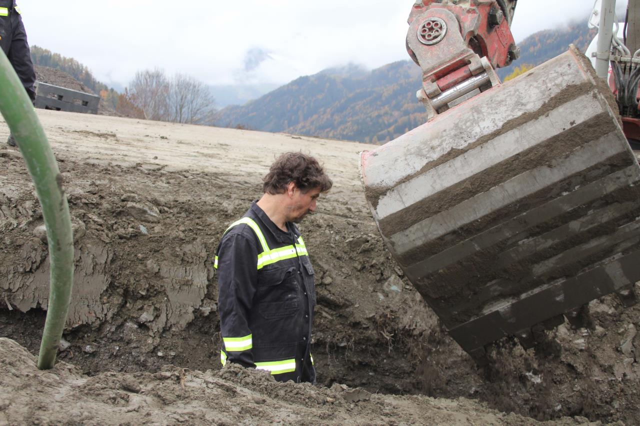

Hopfensack schrieb: Kleiner Seitenhieb an Arne. Schon gefährlich so nah an der Baggerschaufel zu arbeiten, da bringt der nach Norm abgeböschte Graben nichts wenn die Schaufel den Kopf erwischt.
ich schaue mir die baggerfahrer immer sehr genau an, wie nahe sie an mich randürfen. ein richtig guter darf mir mit dem löffel auch die mütze abnehmen und aufsetzen. wichtig ist der blickkontakt und das man sich gut ins blickfeld des fahrers stellt .
das gefährlichste für laien ist hinter dem bagger vorbeizugehen. dort ist man im toten winkel und der bagger kann sehr schnell drehen...
und unter schwebender last oder vollem löffel drunter durchzugehen ist ein nogo...
dyarne schrieb: ich schaue mir die baggerfahrer immer sehr genau an
Eigentlich verdienen wir hier den (Seiten-)Hieb, Mirko. Es war nur die Perspektive auf diesem Foto, das wir  gemeinerweise ausgewählt haben. Wir hätten auch ein anderes Foto wählen können, z. B.:
2018/20181201698900.jpg
Schaut ev. nicht mehr ganz so schlimm aus emoji
