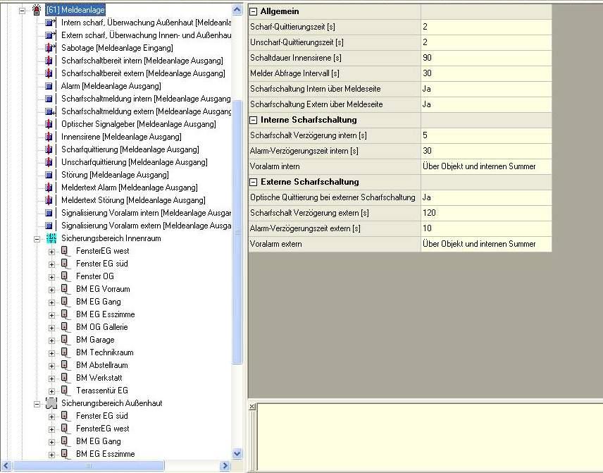

  •  GKap
9.10.2018  (#42)
Hallo New_Project!
New_Projekt schrieb:
__________________
Im Beitrag zitiert von GKap: Das funktioniert so nicht! Einen KNX-Präsenz- oder -Bewegungsmelder für die Alarmanlage zu verwenden, ist nicht normgerecht! Es gibt dabei keinen Sabotageschutz, dafür aber viele Fehlalarme!
Das kann ich so nicht stehen lassen.
Sieh dir mal die Universal Automatikschalter von Jung an!
Ich habe seit fast 10 Jahren keine Fehlalarme, die ich nicht selbst Verschuldet hatte.
z.b. in der Nacht ein Fenster geöffnet......
Hier die Einstellungen für den Schaltbetrieb
Hier für den Meldebetrieb, der mittels Betriebsumschaltung aktiviert wird.
zu gut der letzt der Sabotageschutz!
Die Einstellungen kenne ich, viele Bewegungs- und Präsenzmelder bieten den "Meldebetrieb"! Und KNX-fähige Alarmanlagen bieten die Möglichkeit, KNX-Melder einzubinden. Wenn es funktioniert, hast du Glück gehabt! Ich hab's (auf Kundenwunsch) auch mal probiert, nach 2 Jahren wurden dann doch Alarmbewegungsmelder nachgerüstet...
Studiere mal die OVE Richtline R2, da steht eindeutig drin, dass Fremdsysteme keine Rückwirkung auf die Alarmanlage haben dürfen!
Machen kann man vieles, ob's sinnvoll ist und ob es den Normen enspricht, ist eine andere Frage!
meint
GKap

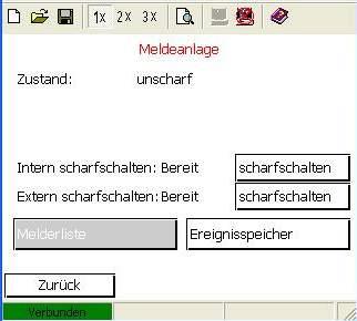

  •  New_Projekt
11.10.2018  (#45)
GKap schrieb: Das hat aber nichts mit einer Alarmanlage zu tun....
Mit den nötigen Logiken aber doch.
so siehts in einer einfache Visualisierung aus
2018/20181011922676.jpg
Hier die Projektierung dahinter
2018/20181011728817.jpg
  •  GKap
11.10.2018  (#46)
__________________
Im Beitrag zitiert von GKap: Das hat aber nichts mit einer Alarmanlage zu tun....
Sicher wird das funktionieren, aber vom SIcherheitsniveau nicht mir einer richtigen Alarmanlage zu vergleichen! Nicht umsonst sind Alarmanlagen notstromversorgt, über alle Komponenten hinweg sabotagegeschützt, fremdsystemunabhängig und und und....

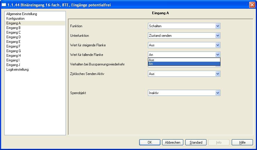

16.10.2018  (#55)
Also ich hätt da ein Problem damit gehabt bei einen Projekt, wenn ich bei der Flankenauswertung nicht aussuchen hätt können bei kontakt das und bei loslassn das
  •  Shelby
17.10.2018  (#56)
uzi10 schrieb: Also ich hätt da ein Problem damit gehabt bei einen Projekt, wenn ich bei der Flankenauswertung nicht aussuchen hätt können bei kontakt das und bei loslassn das
das geht (mittlerweile) auch bei den MDT Binäreingängen emoji

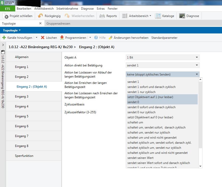

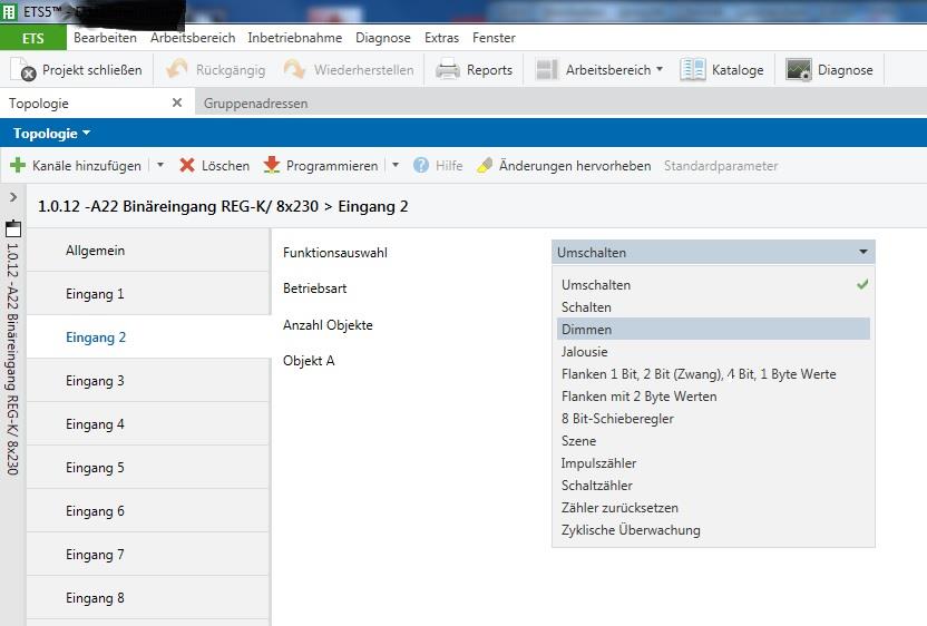

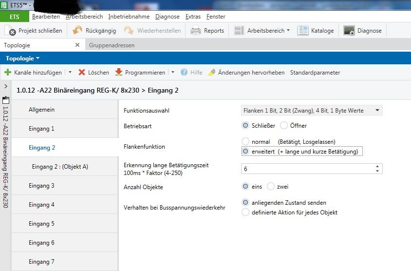

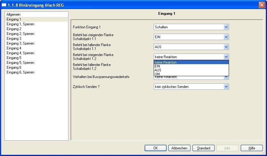

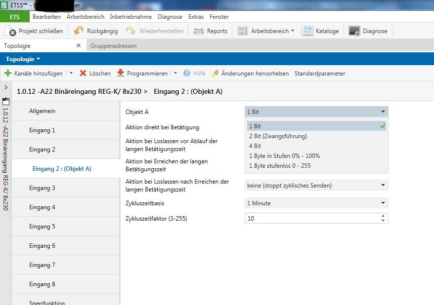

  •  New_Projekt
17.10.2018  (#58)
uzi10 schrieb: wenn ich bei der Flankenauswertung nicht aussuchen hätt können bei kontakt das und bei loslassn das
Genau das ist mir letztes Jahr zu Verhängniss geworden.
Konnte es dann aber etwas unkonventionell lösen.
Shelby schrieb: das geht (mittlerweile) auch bei den MDT Binäreingängen
Die akuelle Applikation für ETS3 kann es nicht
Hier die 2 Flankeneinstellungen des MDT
2018/20181017495865.jpg
Hier die zig Möglichkeiten des Jung, die der schon vor 10 Jahren konnte....
2018/20181017793088.jpg

17.10.2018  (#60)
also da kann der Merten einfach am meisten von allen... schauts euch mal die Funktionsvielfalt an... und ich hab echt schon mal diese Sachen brauht! Schauts euch die db selber an, die kann noch viel mehr!
2018/2018101727313.jpg
2018/2018101782765.jpg
2018/20181017354509.jpg
2018/20181017403784.jpg
