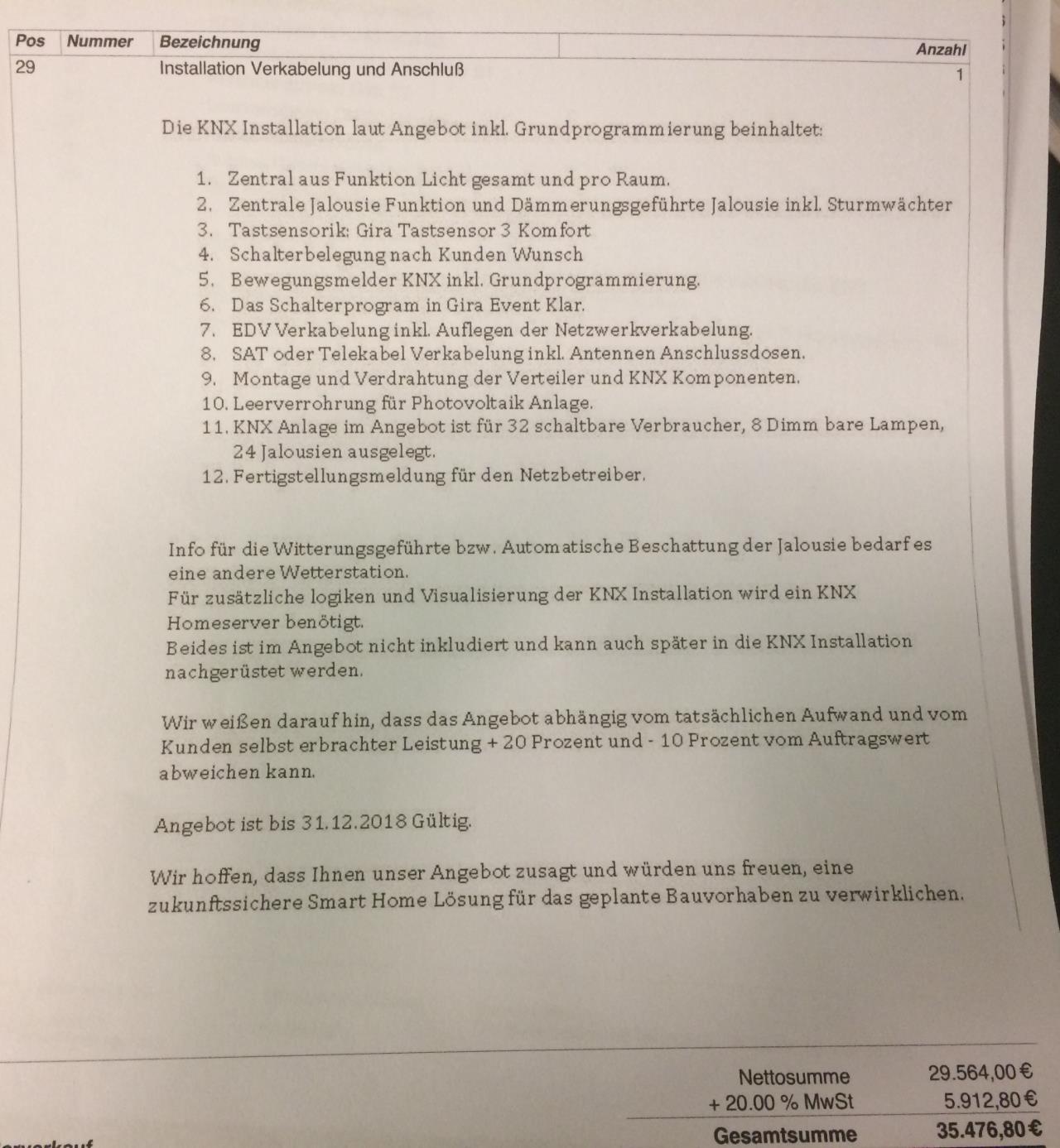

Liebe Forums Mitglieder,
wir haben nun endlich unsere KNX Angebote erhalten und sind über die Endsummen mehr als nur erstaunt. Wir wussten dass es teurer als eine konventionelle Installation wird, aber mit solchen Summen haben wir nicht gerechnet. (wir hatten ein Angebot über 70.000!)
Grundsätzlich möchten wir nur ein paar Standard-Sachen:
- Beleuchtung
- Fenster und Beschattung
- Rauchwarnmelder
- Steckdosen teilweise schaltbar
- Wetterstation
- evtl. Homeserver
Hier ist nun das Angebot mit dem wir am ehesten liebäugeln. Handelt es sich hierbei um eine vernünftige Aufstellung? Wo sollten wir noch einmal nachhaken? Was meint ihr zum Endpreis?
Wir werden bei den Stemmarbeiten und beim Kabel ziehen mithelfen, ansonten schaut es mit der Eigenleistung eher schlecht aus...
danke :)

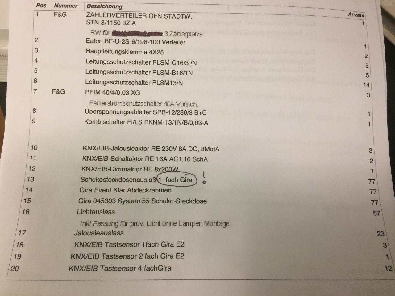

Den Punkt mit den 77 geschlateten !! Steckdosen haben wir anscheinend überlesen, natürlich brauchen wir die nicht. Da werden wir uns noch genauer erkundigen, danke für den Hinweiß.

Tut mir leid, ich checks nicht, wo steht hier was von 77 geschaltenen Steckdosen?

Also 70k sind natürlich viel, aber die 35k für das Angebot oben finde ich gar nicht so schlimm. 77 Steckdosen und 57 Lichtauslässe sind schon einiges (auch wenn "nur" 40 davon geschalten werden, wenn ich das Angebot richtig gelesen habe). Jalousiemotoren, Fensterkontakte und dazu noch Netzwerk, SAT Verkabelung und Rauchmelder - da kommt schon was zusammen an Arbeit und Material. Und vieles von Gira, was ja auch nicht gerade billig ist.
Sind die KNX Sachen im Vertreiler auch alle von Gira? Weil dann kommen gut und gerne 10k nur für das KNX Material (im Verteiler+Taster,Melder) zusammen. Da kann man sicher ein paar Tausender sparen (z.B. mit Komponenten von MDT, falls der Elektriker die programmiert).
Wir haben eine ähnlich Elektroinstallation und ich rechne auch mit deutlich über 20k, obwohl wir sehr viel selbst gemacht haben (in Summe einige hundert Stunden) und auch viel Material beistellen konnten. Deswegen weiß ich wie groß der Aufwand ist, der hinter den paar "Standard-Sachen" steht, die ihr haben möchtet.

Ob das Angebot vernünftig ist, kann man erst sagen, wenn die Planung steht! Gab es überhaupt eine Bedarfserhebung und eine Planung? Oder hast du nur gesagt, dass du KNX möchtest, mit den paar Punkten, wie in deinem ersten Posting?
Wenn dir nur GIRA angeboten wird, dann deutet das darauf hin, dass der Elektriker ein Naheverhältnis zu GIRA hat oder er auf GIRA die besten Rabatte bekommt! Dabei wäre doch gerade das die Stärke von KNX, dass man Hersteller beliebig mischen und die Komponenten nach Funktionalität und/oder nach Preis aussuchen kann!
Hast du schon mal überlegt, Planung und Ausführung getrennt zu beauftragen? Ich bin selbst KNX-Planer, vor eine Planung gibt es bei mir ausführliche Gespräche, in denen herausgearbeitet wird, was der Kunde will, was er braucht und was sinnvoll ist! Erst dann geht es an die Planung und Komponentenauswahl, wobei ich die Hersteller nehme, die mir am besten geeignet erscheinen!

 wo liest du bitte dass die 77 steckdosen geschalten sind?

massiv50er schrieb: wo liest du bitte dass die 77 steckdosen geschalten sind?
anscheindend hab ich mich verlesen! Aber 32 schaltbare Auslässe steht zumindest

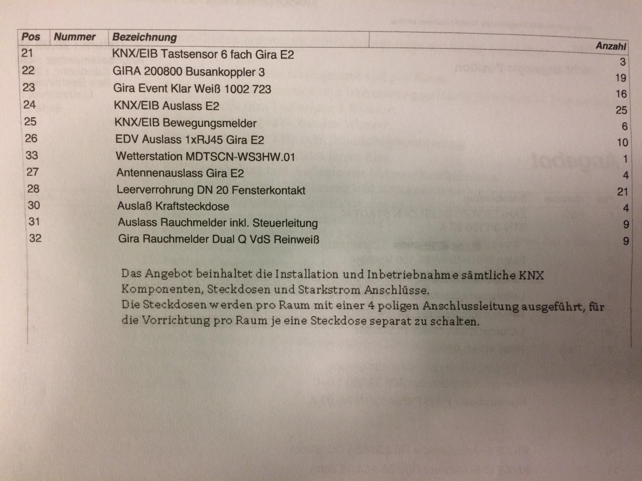

Sind 32 schaltbare Verbraucher zu hoch? Und wie sieht es mit den Schuko-Steckdosen aus...was könnt ihr da empfehlen?
Wies sieht es mit dem Punkt aus, dass die Steckdosen mit einer 4-poligen Leitung ausgeführt sind? Ich bilde mir ein, irgendwo mal gelesen zu haben, dass 5 adrige Leitungen verwendet werden sollen?

caramelshot schrieb: Wies sieht es mit dem Punkt aus, dass die Steckdosen mit einer 4-poligen Leitung ausgeführt sind? Ich bilde mir ein, irgendwo mal gelesen zu haben, dass 5 adrige Leitungen verwendet werden sollen?
Das Kabel ist eher vernachlässigbar.
Bei Sternverkabelung reich sogar eine 3polige Ausfürung (geschaltete Verbraucher gehen direkt zum Verteiler).
Bei 4poliger Ausfürhrung kannst bei nicht geschalteten Schukokreisen nachträglich noch 1 geschaltete Steckdose einfügen, bei 5 poliger Ausführung sogar 2 Schukosteckdosen schalten.
Aber wie gesagt, geschaltete Verbraucher (auch Steckdosen) würde ich Sternverkabeln.

Um Fensterkontakte  (Reedkontakte) auf den Bus zu bringen , braucht es Binäreingänge.
Kann ich jetzt im Anbot nicht erkennen, ob die dabei sind.
