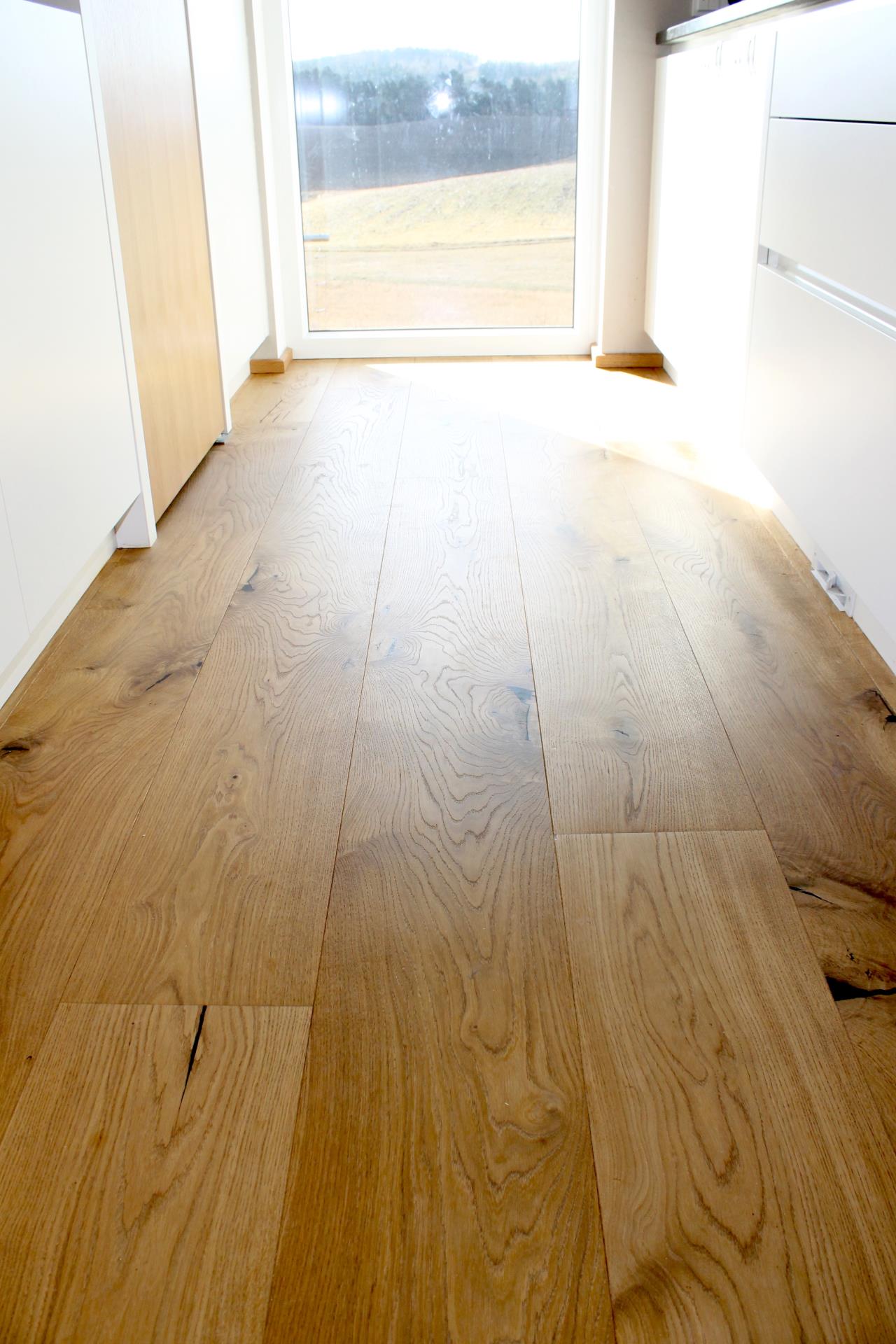

Hier ein 7-jährigem Erfahrungsbericht.
Wir haben Weitzer pro vital und pro active gemischt im Haus. In der Küche durchgängig Eiche Mandel, pro vital, also geölt:
2018/20181007765263.jpg
gewischt wird der nach Bedarf, mal auch drei Wochen nicht.
Wie man sieht, keine Kratzer, Dellen oder Wasserschäden, obwohl vom Spüli immer wieder mal was runterläuft. Absolut top, vom Gehgefühl und auch von der Optik.

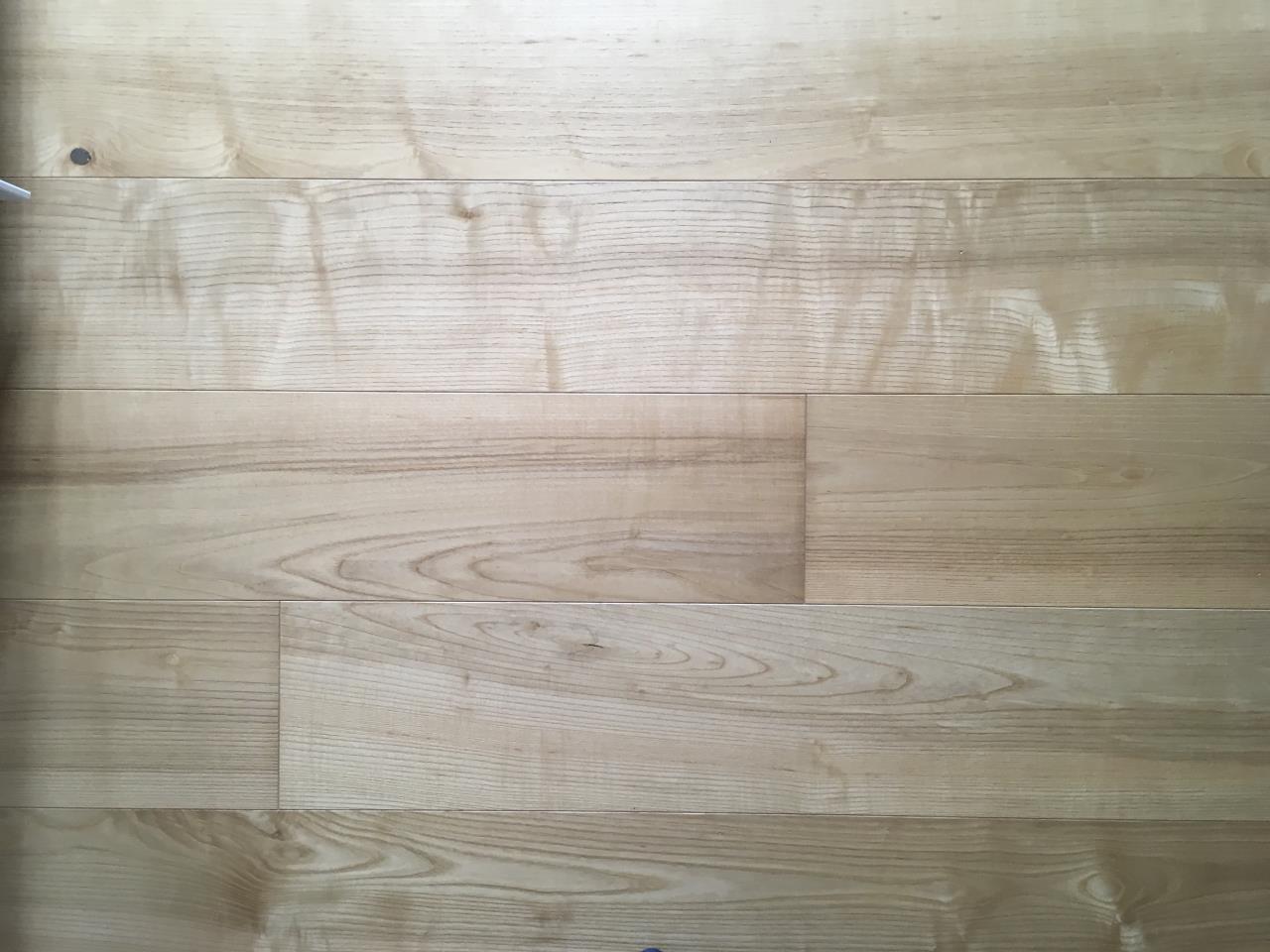

In den Schlaf- und Kinderzimmer sowie in der Speis haben wir die pro Active-Oberfläche genommen und sind damit ebenfalls sehr zufrieden:
2018/20181007636485.jpg
Schön wie am ersten Tag, aber ja, kostet auch ne Kleinigkeit.
Von der Optik nach wie vor ein Traum, die Haptik ist aber durch die lackierte Oberfläche zumindest subjektiv kühler als der pro vital.

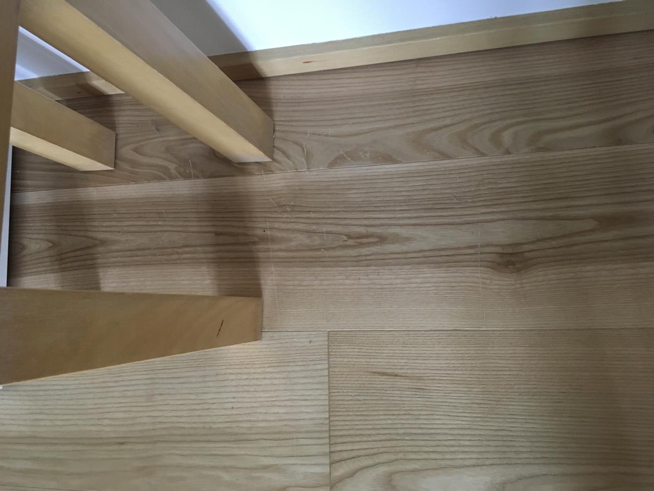

Die Kids haben es nicht geschafft, den Boden zu zerstören, dafür ein alter CD-Ständer:
2018/20181007485397.jpg
Das ist halt sehr unschön, nicht wirklich zum Ausbessern.
Hingegen beim pro vital sind kleinere Dellen oder Kratzer gar kein Problem.

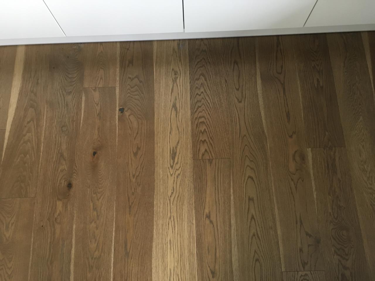

Definitiv geölt! Das kann ich jedem uneingeschränkt empfehlen!
Bei uns nach 3 Jahren noch alles top. Einige Cuts, Dellen, Kratzer durfte ich allerdings schon ausbessern. Geht total easy.
Pflegetipps hab ich mal hier auf S.1 zusammengefasst:
https://www.energiesparhaus.at/forum-pflegtipps-geoelter-parkett-erbeten/47592_1
Auch in der Küche überhaupt kein Problem:
2018/20181007823967.jpg
