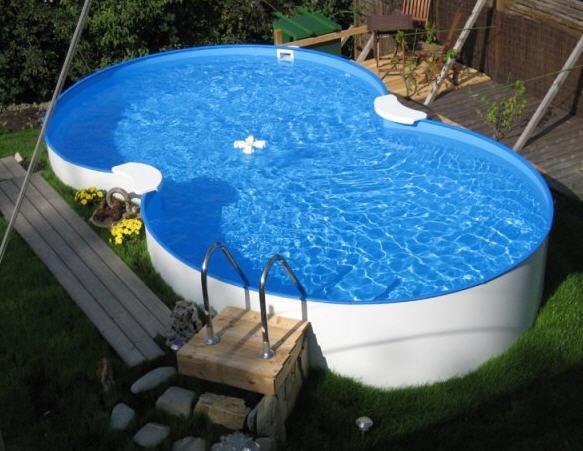

Was spricht gegen so ein Stahlwandbecken? Die Schwiegereltern haben so einen. Außen ummauert und direkt an die Terasse angrenzend macht der echt was her. Durch die Höhe fällt auch nicht gleich Dreck vom Boden rein. Dank einer Pool-Luftwärmepumpe auch an kalten Tagen benutzbar.
(Beispielfoto)
2018/20181003705366.jpg
EDIT: weniger Arbeit ist es vermutlich auch. emoji
