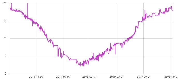

wenn du eine kühldecke mit 20° versorgen kannst, geht's mit passiven kühlung sicher auch mit vielen oberflächennahen erdkollektoren. siehe uzi.

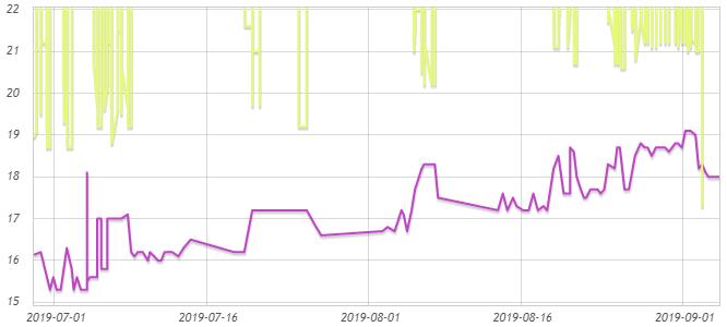

bei einer kühlung rein über FBH FBH [Fußbodenheizung], wären optimalerweise 18° und weniger nötig. aber auch so spielen nicht alle familienmitglieder mit. wie bei uns. boden "zu kalt". ich habe die passive kühlung gestern abgeschaltet. RGK quelle bei ca. 19°. FBH VL VL [Vorlauf]/RL ~~20,7/21,8, ca. 1 kW kühlleistung.
letzten monat musste ich noch zwecks komfortansprüchen "takten".
jahresverlauf quelle (min. punkte):
2019/20190904205010.png
letzte 2 monate. die gelben spitzen sind ist die vorlauftemp, zu zeitpunkten wo pc aktiv war:
2019/20190904336444.png

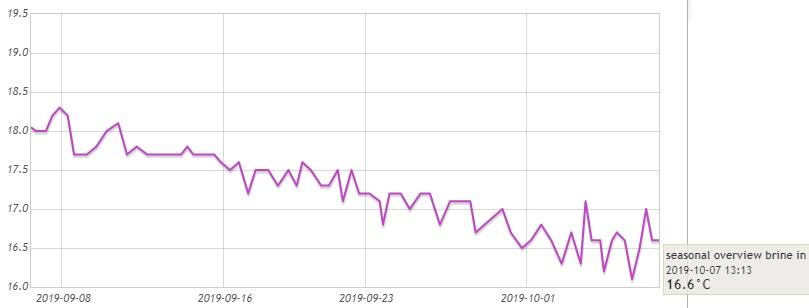

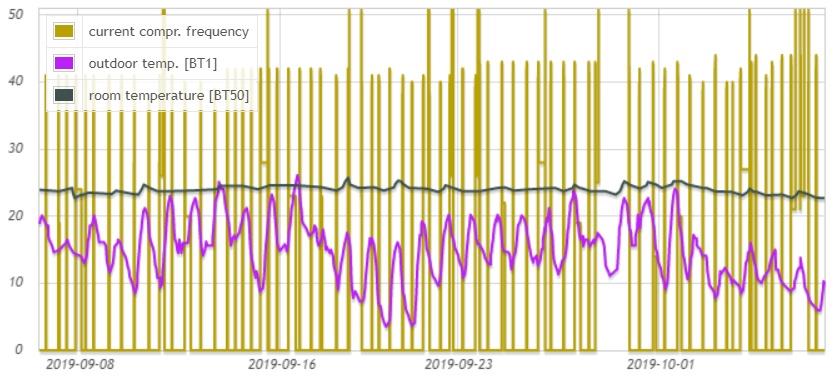

offtopic? 2018-19? wir brauchen einen neuen thread. KA_ wo bist du? emoji
FA07 schrieb: jemand aktuelle Sole-Temps für mich?
bisher nur ww:
2019/20191007122402.jpg
2019/20191007198751.jpg

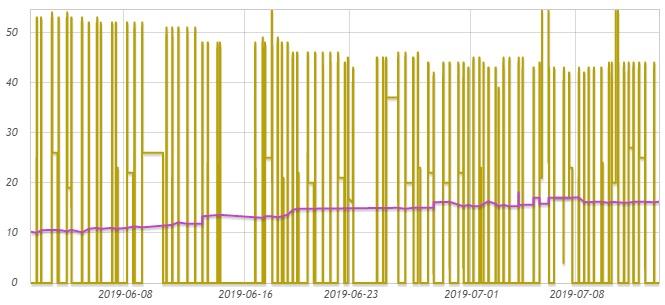

8.10.2019  (#600)
moef schrieb: verdichtet läuft mit 49 Hz.
verdichterfrequenz bei ww (normal) bereitung hängt einfach mit der wq-ein temp zusammen.
bei 19° sind es ca. 39 hz
bei 16° sind es ca. 44 hz
bei 13° sind es ca. 49 hz
bei 10° sind es ca. 53 hz
dieses bild aus frühling zeigt es recht gut. ww verdichterfrequenz geht langsam zurück, wq-ein steigt langsam an.
2019/20191008714518.jpg
