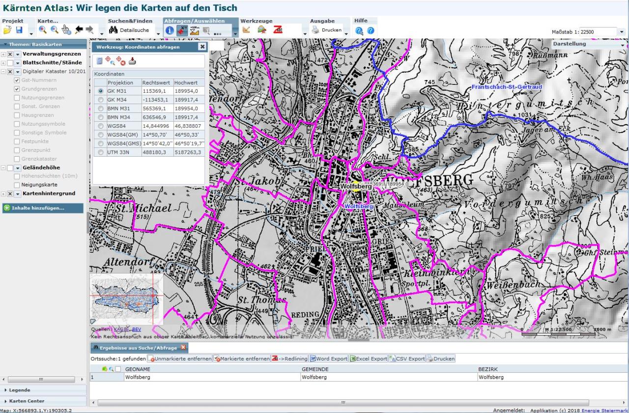

Aja, wo baut ihr sodass ihr wasserrechtlich einen Nachweis braucht? Bei uns war der Nachweis erst ab 300m Tiefe notwendig. genauso beim Geologischen Gutachten - wer fordert das? Gauß-Krüger Koordinaten -> Für was wird das benötigt? |
wir bauen in wolfsberg in kärnten nahe der steirischen grenze. da macht es sicherlich sinn dass wir einmal bei walter anfragen. wasserrechtlicher nachweis, geologisches gutachten und gauß-krüger koordinaten stehen so im angebot. wir haben keine ahnung ob wir das brauchen oder nicht und bei letzterem wissen wir nicht einmal was es ist |

Das sind die X und Y Werte der Position (der Bohrung). zB das was ein GPS (in WGS84) liefert. Gauß-Krüger ist nur ein Projektions-System, welches eben in Österreich das mehr oder weniger Offizielle, oder meist verwendeste ist. In Wolfsberg Ist gerade der Übergang zw. Streifen 31 und 34. Wahrscheinlich wird in Kärnten alles in M31 angegeben. Siehe hier ein Screen aus KAGIS. |
