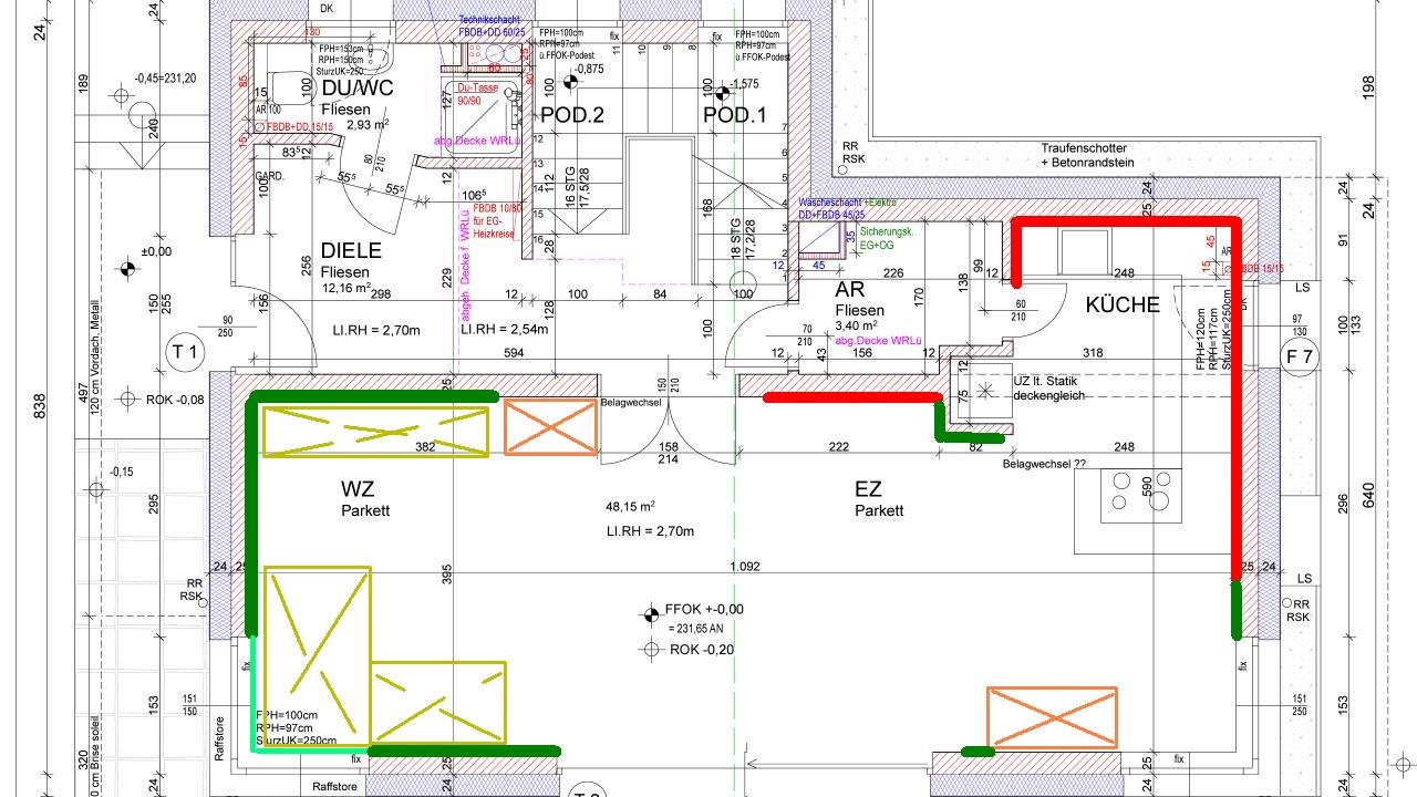

Was mich ja noch immer stutzig macht ist, wie ihr die Wandheizung hinbekommt?!
Ich kann mir nicht vorstellen, dass ich so viel freie Wandfläche haben werde? Bei der heutigen „open space Konzepten“ wie auch wir es umsetzen, wird sehr an Wänden gespart!
Lehmputz gefällt mir ja auch extrem gut, von daher würds passen.

Wenn ich die Fläche leicht hätte, dann würde ich sofort auf Wandheizung umsteigen inkl. Lehmputz und ohne Estrich.
Was der Lehm an der Wand erfüllt, macht der Estrich eben im Boden.
Zumindest ist das meine Meinung, die ich aus dem Forum habe.

MartinSt schrieb: Aufgrund vieler Fensterflächen und eben den Einrichtungsgegenständen nicht umzusetzen.
Die Wandheizung braucht grad mal die halbe Fläche, die eine FBH FBH [Fußbodenheizung] beansprucht ... oder glaubst, dass in einem 76m² Haus prozentuell mehr freie Wandflächen gibt als ein einem doppelt so großen? Wir haben die über und unter Fenstern ... 3,4m Raumhöhe machens möglich. Aber ja ... ich kenn auch die komplett verglasten Südseiten, wo dann Couch und Esstisch vors Glas gestellt werden ... da hast ein Behaglichkeitsproblem wenn keine kompensierende Heizflächen Platz haben.
  •  MartinSt
28.11.2018  (#33)
2moose schrieb: Ging ja um Ressourcenschonen ... und da hilft weniger natürlich am Meisten.
Da hast du natürlich recht!
2moose schrieb: Die Wandheizung braucht grad mal die halbe Fläche, die eine FBH FBH [Fußbodenheizung] beansprucht ... oder glaubst, dass in einem 76m² Haus prozentuell mehr freie Wandflächen gibt als ein einem doppelt so großen?
Oh ok mein Fehler... das war mir nicht ganz so klar! Wie kann das sein? Ich dachte Heizfläche ist Heizfläche, oder halbierst du in der Wand einfach den Verlegeabstand?
Ich glaub ich sollt mir das nochmal anschaun.

  •  brink
29.11.2018  (#38)
bei der planung unseres hauses habe ich an wandheizung gedacht. weil ich am boden dann stärkeren parkettholz genommen hätte. grundsätzlich könnte der bodenaufbau ganz anders ausfallen können.
leider wollten die frauen fbh.
für wandheizung fehlte zudem die fläche, hauptsächlich im eg. und die noch verfügbare wandfläche wäre eventuell verbaut (und ist jetzt tatsächlich).
die wärmeabgabe wäre nicht symmetrisch. um coach herum / wohnzimmer würde es eigentlich mit wandheizung passen. im esszimmer/küche bereich wäre es sehr mager.
bez. energiesparend sehe ich wandheizung leicht im vorteil, weil sie nicht durch eine wärmeisolierende schicht (e.g. parkett) abgeklebt ist.
bez. resourcenschonend ist wandheizung im vorteil.
bez. einfachheit und flexibilität ist fbh im vorteil.

brink schrieb: für wandheizung fehlte zudem die fläche, hauptsächlich im eg. und die noch verfügbare wandfläche wäre eventuell verbaut (und ist jetzt tatsächlich).
Bei uns stehend auch teils Regale und Kästen davor ... is ned so tragisch - die Wärme kommt immer noch leichter in den Raum als durch 40cm ins Freie emoji Man sollte es halt ned übertreiben. Essecken vor bodentiefem Glas find ich ned behaglich ... und so sind 80cm Brüstung für Wandheizung vorhanden. Und von der OK Fenster bis auf 3,40m wiederum ... auch rund um die in den Putz eingelassenen Ceilingwasher. 30m² waren bei uns nötig ... also a bissl weniger als die halbe Netto-Wohnfläche. Und es mussten nicht mal Innenwände angepastzt werden.
  •  brink
29.11.2018  (#40)
2018/2018112934296.jpg
wohnzimmer mit tv tisch, sofa, eckverglasung halbhoch. grün/gelber bereich. wäre gegangen.
rest halt nicht.
mit hst, esstisch, usw haben wir keine 'behaglichkeitsprobleme'.
aber in dem wz/ez/kü großraum liegen auch fast 50% der fbh-meter. und ein extra kreis zieht entlang der fensterflächen. https://www.energiesparhaus.at/forum-fussbodenheizung-planung/39901_5#342282

Ihr werdet doch keinen raumhohen Kasten vors Eckfenster gestellt haben?
