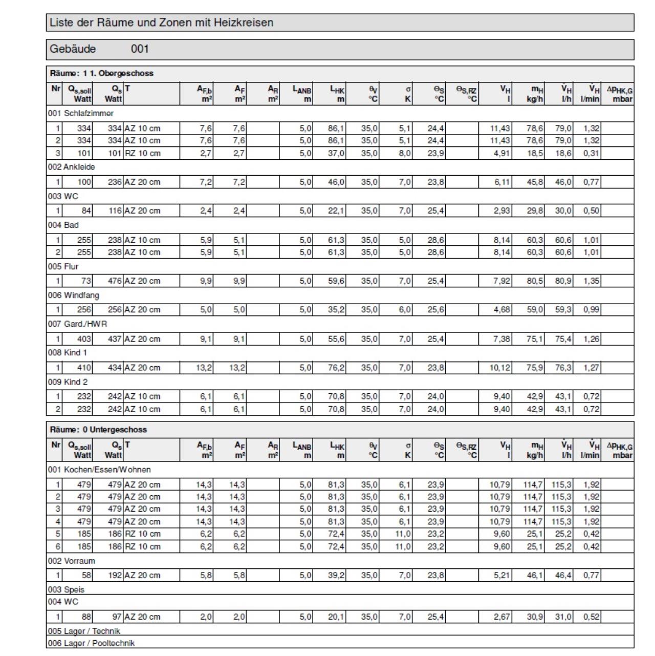

eigentl. reicht eine Frage aus.
Kann man darauf aufbauen und es verbessern oder ist in die Tonne werfen und komplett neu die bessere Lösung.?
Was schreib ich dem Insti eigentl. was mir wichtig ist wenn dann sowas bei rauskommt
die Heizkreise sollten annährend gleich lang sein max 1: 1,5   , yeah 20,1 zu 86,1 = 1 zu 4,28
Hauptsache das SZ was wir niemals nie heizen werden ist fett ausgelegt
das Bad soll mit dieser Auslegung 93% schaffen kann das stimmen ? der Rest soll mit einem E-Zuheizer erledigt werden (na sicher nicht)

Wenn du einen Grundriss dazu hast könnte man noch mehr Tipps geben.
Spontan würde ich WC in den Rücklauf vom Flur dranhängen (oder umgekehrt).
Ansonsten randnah dichter verlegen usw. gibt hier eh sehr viele Threads dazu.
Bad wirst du wahrscheinlich nur über eine Wandheizung positiv bekommen (außer es hat kein Fenster bzw. wenig Außenwände :)).

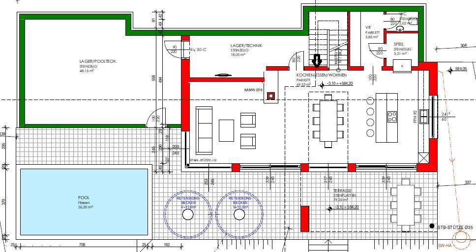

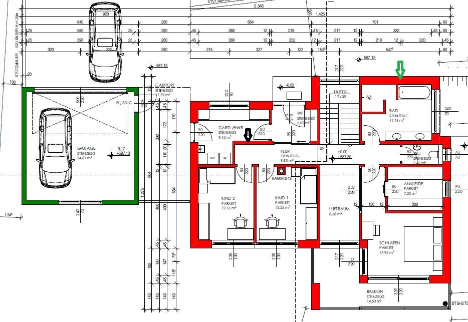

am Grundriss soll es nicht scheitern, schwarzer Pfeil ist der FBH FBH [Fußbodenheizung] Verteiler und grüner Pfeil im Bad an der Wand könnte ich mir eine Wandheizung vorstellen auch wenn die mittlerweile verputzt ist, die eine Wand im WZ ist verschoben habe ich schon gemacht und der Kamin wird länger da als Raumteiler eingesetzt (keine FBH FBH [Fußbodenheizung] möglich an der Stelle)
Bad wird nur die Badewanne über Eck eingebaut sonst wie auf dem Plan
2018/20180720460756.jpg
2018/20180720937920.jpg
ja die Ankleide könnte man auch mit dem WC verbinden dann geht die auch in Richtung 80er Länge.
meine Gedanken gestern waren auch, wozu den Gar./HWR überhaupt mit einem Heizkreis ausstatten in dem Raum liegt der FBH FBH [Fußbodenheizung]-Verteiler wenn man da ordentl. Radius macht, dann hat der Raum eigentl. genug im boden im Gegenteil wird viell. sogar knapp das alles unter zu bekommen. und den Lagerraum unter der Garage wurde die FBH FBH [Fußbodenheizung] gleich weggelassen, wir haben zwar gesagt das wir dort nur rohre reinlegen aber nicht anschliessen und benutzen- könnte viell. mal eine Einliegerwohnung werden. aber dewegen sollte man sie auch berücksichtigen

Aus meiner Laiensicht und der Annahme dass die Heizlasten korrekt ist, schaut das eh ganz gut aus. Ein  paar Kreise ließen sich leicht zusammenlegen, damit die Längen passen (Vorraum+WC im UG, Ankleide+WC im OG, Gard/HWR+Windfang im OG).
maack schrieb: Hauptsache das SZ was wir niemals nie heizen werden ist fett ausgelegt
Da könnte man die Kreise besser aufteilen. Die Anbindelänge wird da deutlich über den 5m liegen (mit denen überall gerechnet wurde). Mit Berücksichtigung der tatsächlichen Anbindeleitungen kommt man sicher auf 30m mehr und kann dann schön 3 Kreise á 70-80m machen (grob geschätzt).
maack schrieb: meine Gedanken gestern waren auch, wozu den Gar./HWR überhaupt mit einem Heizkreis ausstatten in dem Raum liegt der FBH FBH [Fußbodenheizung]-Verteiler
Wie oben geschrieben, könnte man den HWR und den Windfang kombinieren. Ich frage mich aber warum bzw. auch wie der Installateur einen Kreis im Flur verlegen will, wenn dort die Anbindeleitungen aller anderer Räume liegen. Daher würde es sich anbieten den Flurkreis zu streichen.

maack schrieb: Was schreib ich dem Insti eigentl. was mir wichtig ist wenn dann sowas bei rauskommt
Ich denke diese Auslegung ist von einem Rohrlieferanten und nicht real umzusetzen.emoji Die Auslegung geht immer aufs Watt genau genau auf, Anbindungen immer gleiche Länge, nicht belegbare Flächen unberücksichtigt. Deutet für mich darauf hin - man will möglichst viel Rohre und Zubehör liefern. Aber das ist nur meine Beurteilung.
Die Einteilung könnte sicher besser gemacht werden. Darauf haben meine Vorschreiber ja schon hingewiesen. Wenn Du mit CAD umgehen kannst, probier mal diese Rohrlängen in den Räumen unterzubringen.
Vor allem würde ich die Verteiler zentraler anordnen. Das ist beim hydraulischen Abgleich wichtig. Und warum den Verteiler fürs OG nicht an Decke im Technikraum EG?

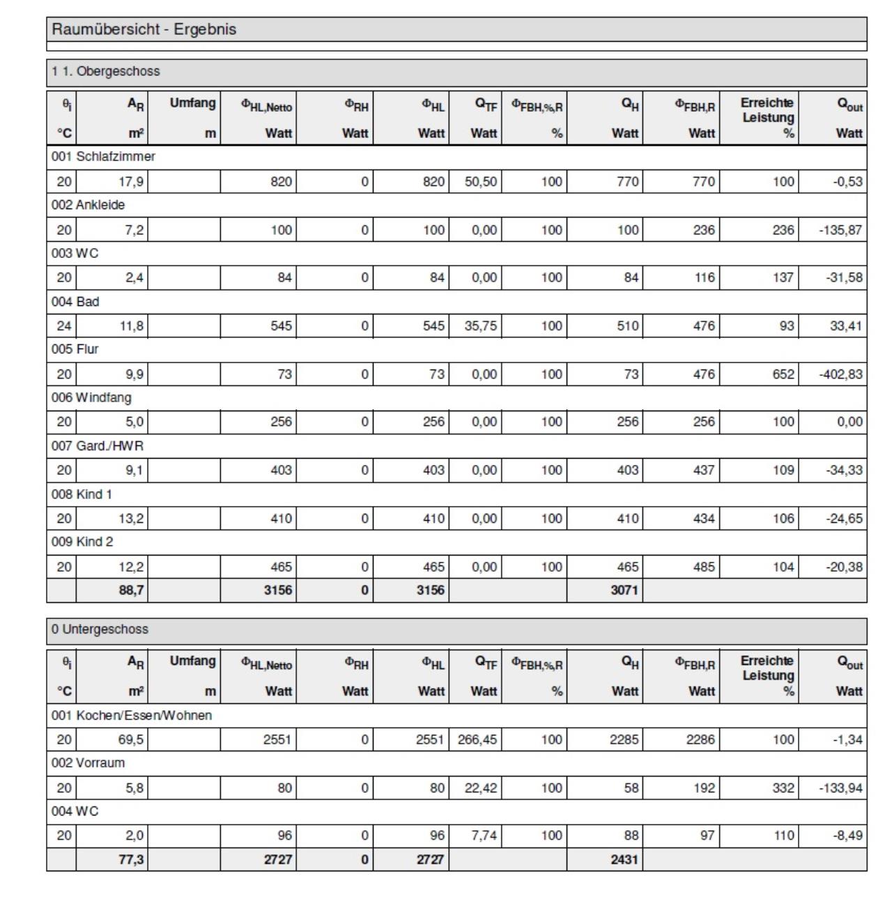

maack, wie ist Dein Wandaufbau/ U-Wert? Warum hast Du nur einen Heizwärmebedarf von 545 bei 11m2 bad mit 2 Außenwänden. Hmm... (meiner ist nämlich 702 bei gleicher außenwandfläche)
wurde bei Dir die Wohnraumlüftung berücksichtigt?
  •  maack
21.7.2018  (#17)
wandaufbau 50er Leca Stein bei mir kommt auf 0,16er u-wert mit aussenputz, wir bauen keine Wohnraumlüftung ein.
also die 545 hab ich noch nie hinterfragt die hab ich aus der Heizlastberechnung nach Önorm  EN 12831 entnommen.

maack schrieb: wandaufbau 50er Leca Stein bei mir kommt auf 0,16er u-wert mit aussenputz, wir bauen keine Wohnraumlüftung ein. also die 545 hab ich noch nie hinterfragt die hab ich aus der Heizlastberechnung nach Önorm EN 12831 entnommen.
OK, dann ist wirklich komisch. Ich habe besseren U-Wert (0,125), weniger Dachfläche (da ja weniger m2), ca. gleich große Fensterfläche und einen höheren Wärmebedarf... von 702W....
und dann noch Wohnraumlüftung (die halbiert ja alles)
also vielleicht ist das sowieso alles humbug.
oder ich muss auch die innenwandfläche rechnen?
