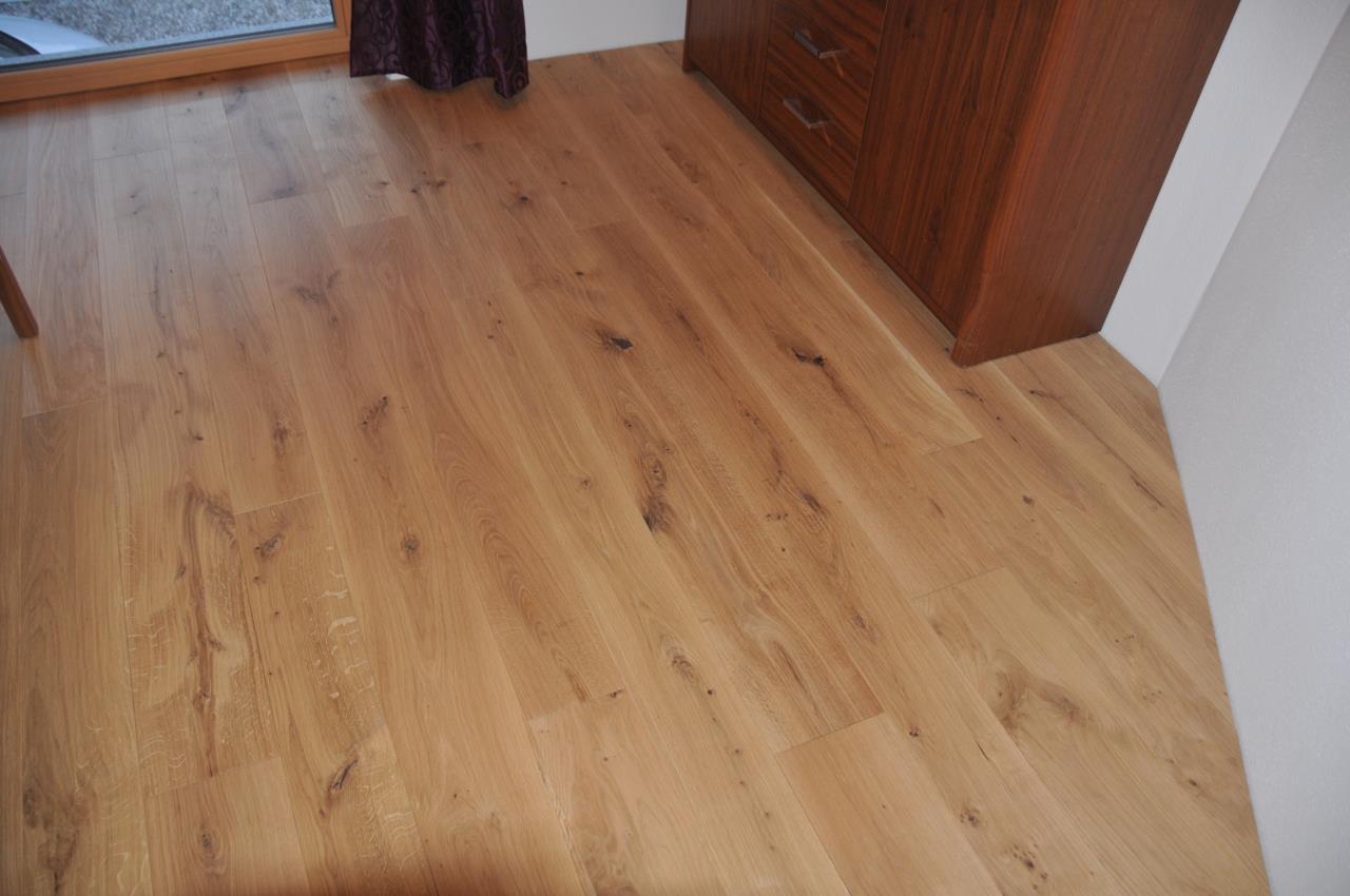

Ja ich bin sehr zufrieden. Ich habe den Boden letztes Jahr im Sommer verlegt. Wie erwartet ist er im Winter etwas geschrumpf und man hat teilweise einen ganz kleinen Spalt zwischen den Dielen. Jetzt sind die Spalte wieder weg. Das ist einfach ein natürlicher Bodenaufbau der lebt.

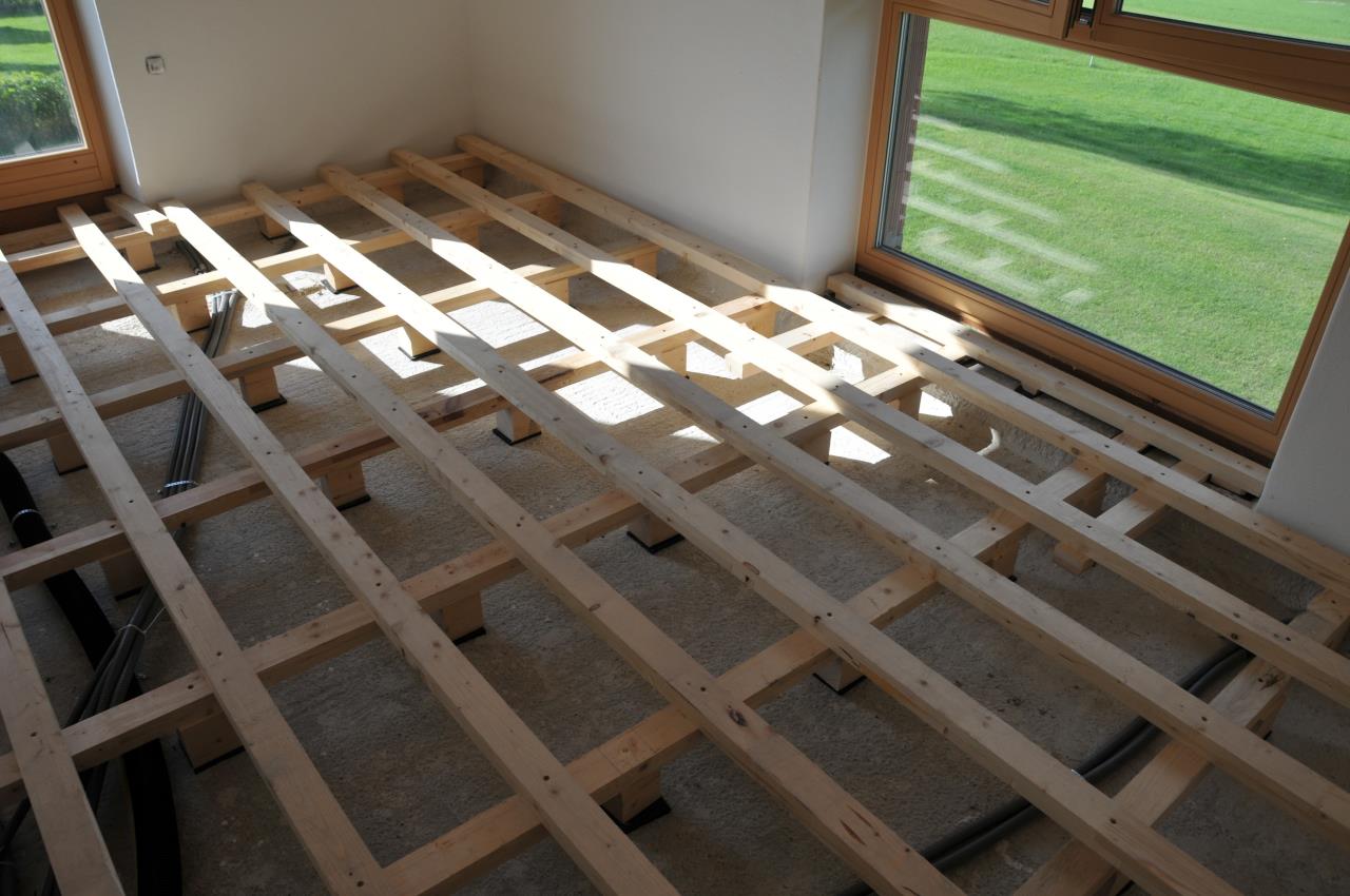

Ich habe einen Abstand von 35 bis 40cm gemacht (Mitte-Mitte). Je nachdem wie es sich halt mit der Zimmerbreite ausgeht. Lieber einen Staffel mehr als einen zuwenig. Man tut sich bei einem geringeren Abstand auch leichter mit dem Stückeln der Dielen in Längsrichtung.
Die untere Staffellage habe ich so ca. 60 bis 70 cm auseinander gelegt.

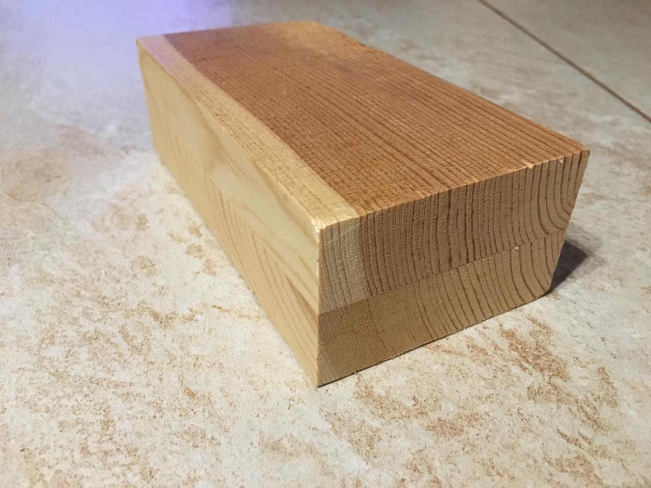

Ich habe den Höhenausgleich ganz unten mit Holzwürfel gemacht. Die habe ich mir von 10x10er KVH Holz in der exakten Höhe (mit Laser gemessen) mit der Kappsäge hergeschnitten (Foto siehe oben).

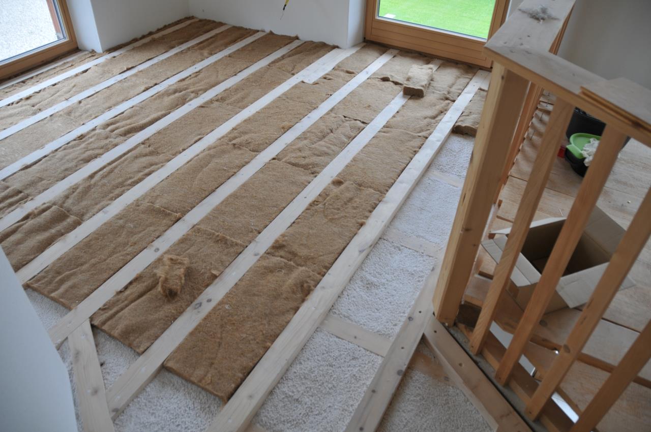

Oben drauf habe ich bei einem Teil Holzweichfaser (hatte ich noch vom Dach) und beim Rest habe ich ThermoJute verwendet (auf dem Foto). Das ThermoJute hat mir sehr gut gefallen. Ist preislich günstiger als Holzfaser und auch ein natürlicher Dämmstoff.
