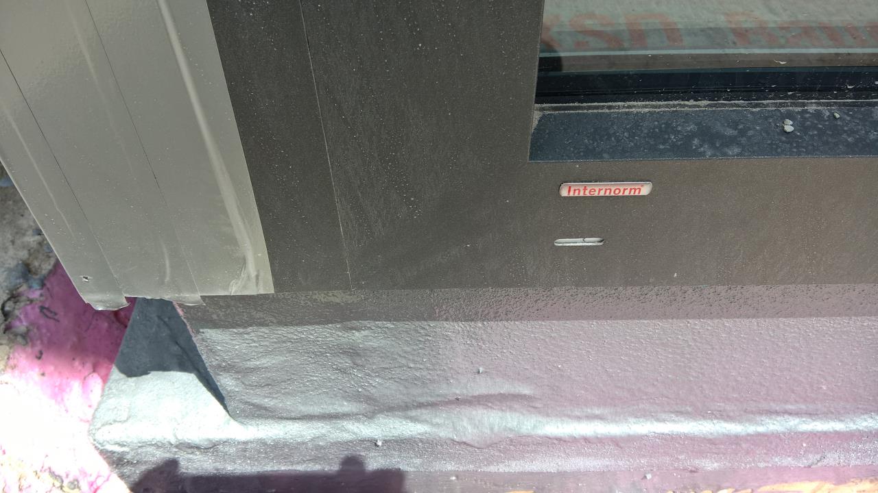

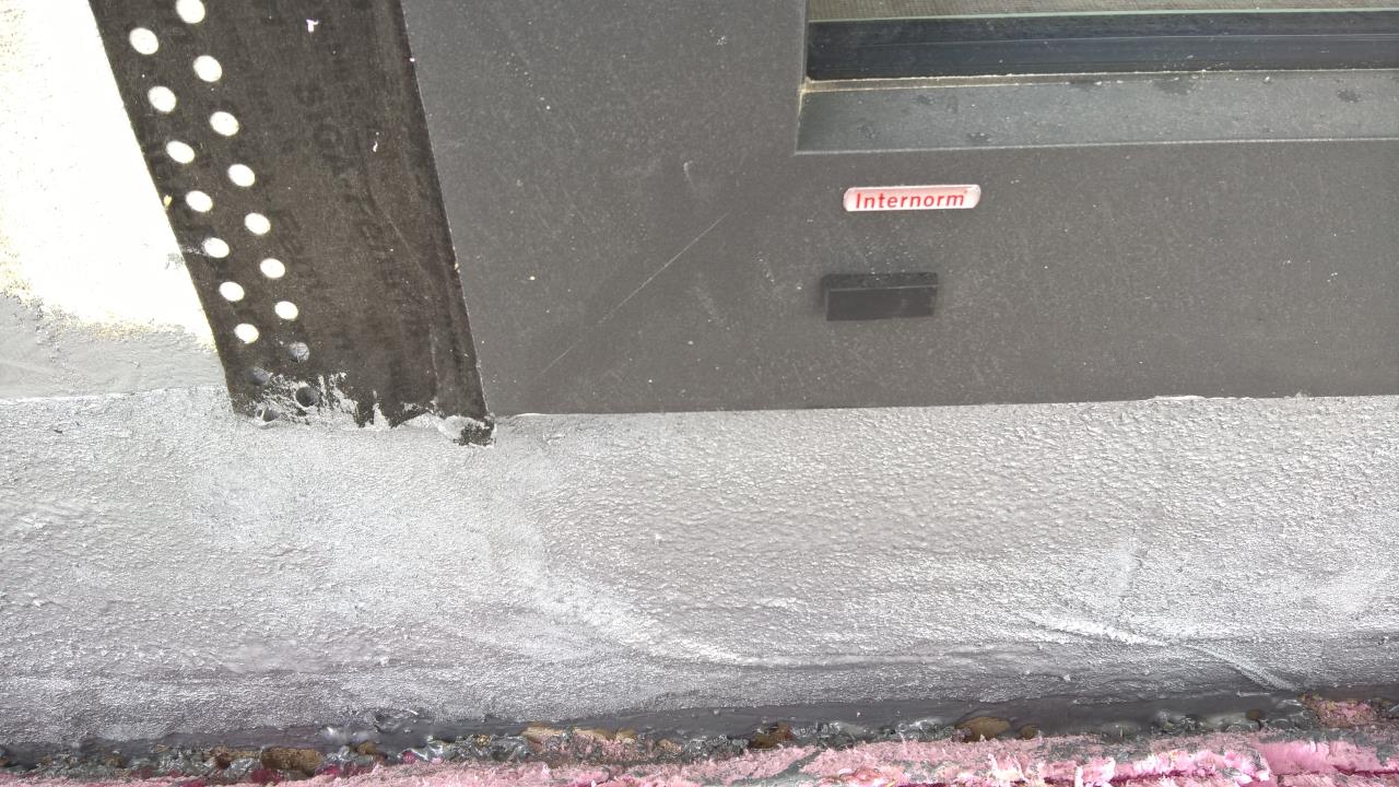

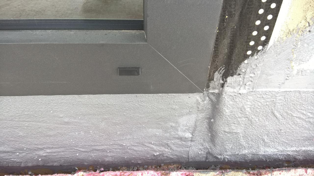

wir haben unsere Fenster nun alle drinen, der Einbau lief einwandfrei ab und wurde auch alles sehr sauber erledigt.
Wir haben Kunststoffenster innen weiss und aussen Aluschale in der Farbe HFM04 oder auch als  DB703 hirest metalic bekannt von Internorm KF500
nun ist die Aluschale nicht voll durchgefärbt und bei den Ecken wo die Profile auf Gährung geschnitten und miteinander verbunden sind sieht man teilweise das Alu durchscheinen und wenn man drüber geht mit den Fingern, merkt man eine Erhebung - sieht in meinen Augen einfach shice aus.
das sie es besser können beweisen sie teilweise beim gleichen Fenster an einer anderen Ecke.
hier mal ein paar Bilder.
großer murks
2018/20180519829065.jpg
bissel murks
2018/20180519477486.jpg
perfekt
2018/20180519722316.jpg
Die Frage ist nun sind wir zu pingelig weil es stört und andere sehen drüber hinweg oder ist das einfach unsauber gearbeitet und hey wir latzen dafür 30.000€. Ist das nur am Anfang so wenn man einzieht das man immer alles perfekt haben will und wenn man mal im Haus drinnen ist fällt dann die ganze Last ab

Normale Fertigungstoleranzen.
Ließe sich nur durch Pulverbeschichten der fertigen Aluschale verhindern... so wie es jetzt ausgeführt wird ist es für den Hersteller günstiger...

Wick-Norm verschweißt die Teile des Rahmens vorher, die Pulverbeschichtung folgt erst danach. Daher sind deren Aluschalen auch fugenlos.
Ich würde die Grate an den Gehrungen beim Händler reklamieren. Auch wenn Du Dir vermutlich nichts zu erwarten brauchst: Internorm sollte sich damit auseinander setzen, welche Fertigungsqualität erfüllt werden soll und was sich Kunden diesbezüglich erwarten.
