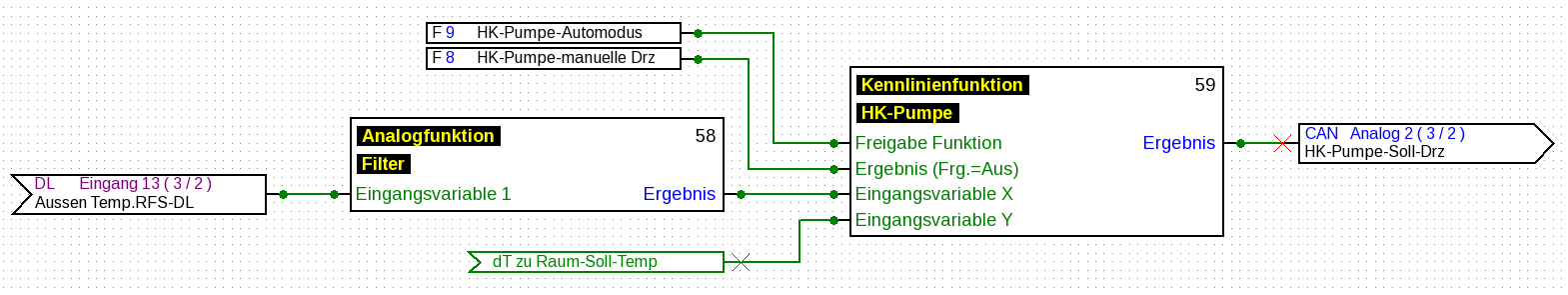

Hab das mit der UVR gesteuerten Heizkreispumpe nun schon probiert.
Und das funktioniert wunderbar 😍
Habs wie oben beschrieben umgesetzt.
In der UVR kann die Kennlinienfunktion auch als 3D-Kennfeld benutzt werden.
Ich könnte also sehr einfach auch einen kleinen Raumtemp. Einfluss damit realisieren.
Würde so aussehen:
Eingang X ist die auf 2h gemittelte Außentemp.
Eingang Y ist die Abweichung zur Wunsch-Raumtemp. (z.B. von -0,5K bis +0,5K)
2020/20201213523501.png
Damit kann auch wieder ein einstellbarer Raumfühler Einfluss-Faktor verwirklicht werden, den Nibe ja leider mit der S-Serie rausgeworfen hat.
Aktuell nutze ich das aber noch nicht.
Die Pumpe läuft nun zwar automatisch, aber nur abhängig von der Außentemp.
Ich beobachte jetzt mal, wie viele Schreibzugriffe das typischerweise über die Zeit ergibt.
Raumeinfluss probiere ich erst, wenn Heizkurve und Pumpenkennlinie wirklich perfekt abstimmt passen.
Mit Raum-Einfluss hätte ich aber sicher gleich deutlich mehr Schreibzugriffe.
Ich werde daher auch nochmal bei Nibe nach einer offiziellen Bestätigung der max. zul. Schreibvorgänge anfragen. Die Rückmeldung, die wir bisher von Dyarne haben, gilt ja glaube ich nur für die F-Serie?!
Da Nibe bei der S-Serie aber Modbus TCP schon ab Werk unterstützt, haben die sich hoffentlich ein bissl was dabei gedacht und eine Lösung für das Problem?!

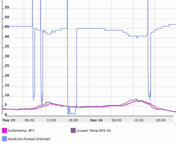

14.12.2020  (#184)
So, die letzten Tage, hab ich mit meiner Pumpen-Strategie ca. 28-36 Schreibvorgänge pro Tag verursacht.
Ist also gar nichtmal nicht so viel...
Gestern und heute wars zeitweise sogar relativ warm.
da ist die Regelung der Pumpe gut zu sehen:
2020/20201215218562.png
Das Ganze funktioniert echt gut.
Bleibt eben noch die Frage, ob die Modbus TCP-Schreibvorgänge der S1155 auf Dauer schaden könnten?!
Bei der "F" Serie dürften ja 1.000.000 Schreibvorgänge pro Parameter das Limit sein. Bei der "S" wissen wir da aber eigentlich noch nichts genaueres.

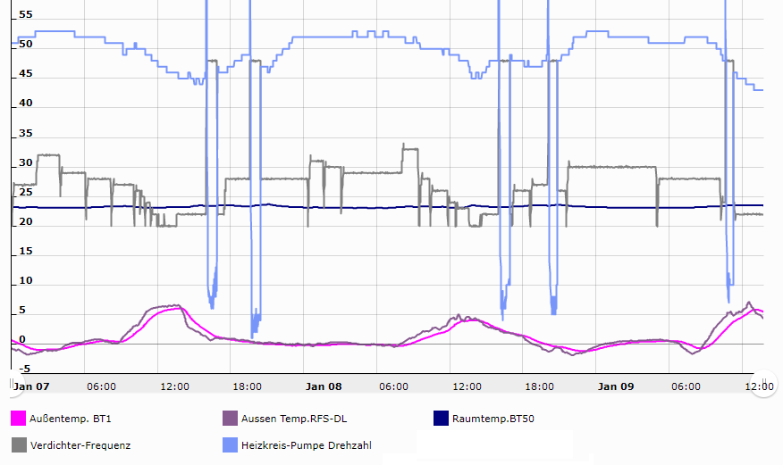

mini-Update:
ich habs nicht lassen können, und hab die Pumpendrehzahl nun auch mit einem Raumfühler-Einfluss versehen 😉
Funktioniert wirklich sehr gut.
Aktuell haben wir sehr schwankende Außentemperaturen. Untertags relativ warm, Nachts kalt.
Hier sieht man das Zusammenspiel von AT AT [Außentemperatur], Verdichter und Pumpendrehzahl sehr schön:
2021/20210109858819.png
Durch den Raumfühlereinfluss bleibt die Innentemp. nochmal etwas besser stabil.
Dadurch haben sich meine Modbus-Schreibvorgänge für Pumpendrehzahl auf ca. 50 pro Tag erhöht. Wenn die AT AT [Außentemperatur] nicht so schwankt entsprechend weniger.
Das sollte die Nibe noch ein Zeitchen überleben 😎
Noch ein allgemeiner Punkt:
Der Verdichter regelt mittlerweile ja auch nicht so schlecht.
Nur geht der vor jeder Änderung ganz kurz auf 20Hz runter. Stört mich persönlich jetzt nicht, aber unschön sieht das trotzdem aus.
Ist das bei euch auch so??
Die Verdichter-Kurven, die ich von den F-Modellen kenne, zeigen so ein Verhalten eigentlich nicht.
9.1.2021  (#189)
Ich hab da jetzt keine Ahnung davon, aber ev. ist der Scrollverdichter über diese starken Drehzahländerungen nicht so glücklich. Die Druckschwankung im Verdichterkreis belastet ev. Lager stärker, ev könnte das ein Lebensdauerthema sein?
Hört man diesen Abfall auf 20Hz, oder ist der Einbruch eh so kurz, dass die Trägheit darüberrettet? Vielleicht ist das ja auch nur ein Datenfehler.
Sollte der Regler keine Sollwertsprünge mögen, könnte man testweise die Sprünge in langsamere Rampen umbauen, das sind dann aber viel mehr Schreibzugriffe.
Es wäre nicht der erste Regler, der beim Sollwertsprung aus der Reihe tanzt.

taliesin schrieb: Die Druckschwankung im Verdichterkreis belastet ev. Lager stärker, ev könnte das ein Lebensdauerthema sein?
schön siehts jedenfalls nicht aus...
Wie gesagt, bei den geposteten Kurven der Vorgänger-WP F1155 sah das immer viel glatter aus.
Könnte aber auch sein, dass das eine langsamere Datenlog-Rate im Uplink einfach "verschleiert" hat?!
Werd mal im Modulationsverhalten-Thread nach Vergleichen fragen, da lesen evtl. mehr mit?!
taliesin schrieb: Hört man diesen Abfall auf 20Hz, oder ist der Einbruch eh so kurz, dass die Trägheit darüberrettet?
hör da generell nicht viel.
Das Lüftungsgerät im Technikraum ist viel lauter. Oft rennt dann auch noch die Waschmaschine, und dann noch den rechten Zeitpunkt erwischen... naja, das peinliche Bild, 20min mitn Ohr an der WP WP [Wärmepumpe] zu lehnen, erspar ich meiner Frau 😅
taliesin schrieb: Sollte der Regler keine Sollwertsprünge mögen, könnte man testweise die Sprünge in langsamere Rampen umbauen, das sind dann aber viel mehr Schreibzugriffe.
ich bin mir nicht sicher, ob die Verdichterfrequenz überhaupt per Modbus vorgegeben werden kann. Falls ja, kann ichs mal testweise probieren.
Im Prinzip könnts mir ja egal sein, das ist eigentlich Nibes Kaffee. Die werden Ihren Verdichter ja hoffentlich nicht durch ihr internes Regelverhalten schaden.
Der macht das ja auch ohne meine Eingriffe bei fixer Pumpendrehzahl genauso.
Andererseits wird es vielleicht mal mein Problem, wenns es doch auf die Lebensdauer geht und der Schaden erst kommt, wenn die Garantie lange schon vorbei ist.
eine Frage an Nibe wärs wohl wert.
Aber erstmal wärs interessant, wie das bei anderen S1155 Besitzern aussieht?!

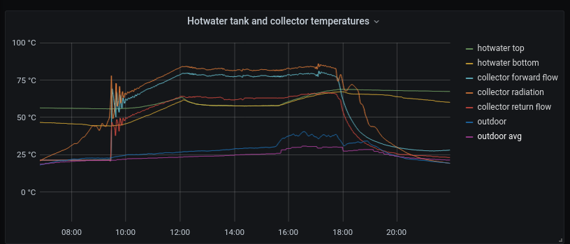

So verrückt ist die Welt ... ich hab gestern solar geheizt, weil meine Frau meinte, dass innen 22°C bei 28°C außen doch recht kühl wäre emoji
Ab 12:00 die Heizung zugeschaltet.
2021/20210605786113.png

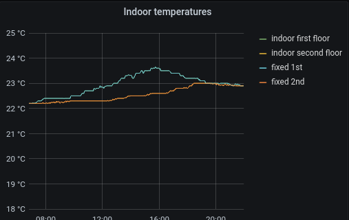

die Raumtemperatur:
2021/20210605131808.png
Bis ca. 12:00 scheint die Sonne rein, danach hat der Sonnenkollektor weitergeheizt bis knapp 16:00, danach wieder ins Warmwasser.

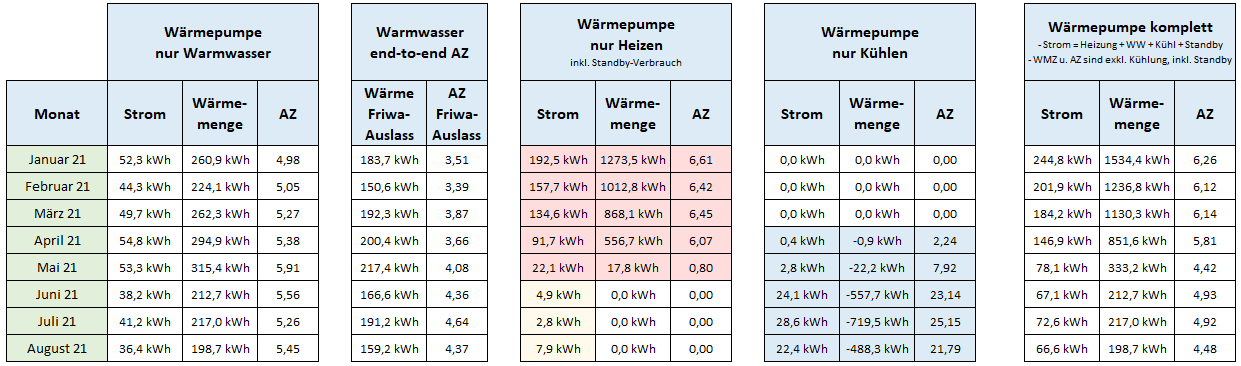

Nachdem ich bzgl. Kühlung und Entfeuchtung schon hier eine Auswertung gepostet habe:
https://www.energiesparhaus.at/forum-pedas-kwl-fotostory-spiro-system-mit-entfeuchtung/56167_8#619258
machen wir das Ganze doch auch gleich für die Wärmepumpe, mit Warmwasser, Friwa, Heizen und Kühlen:
2021/20210906777690.png
Ich will da nun gar nicht viel kommentieren. Passt alles, bin zufrieden 😇
