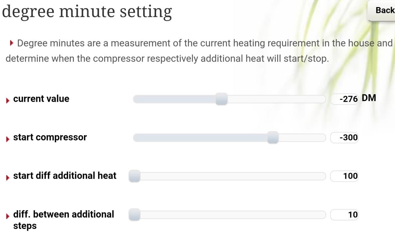

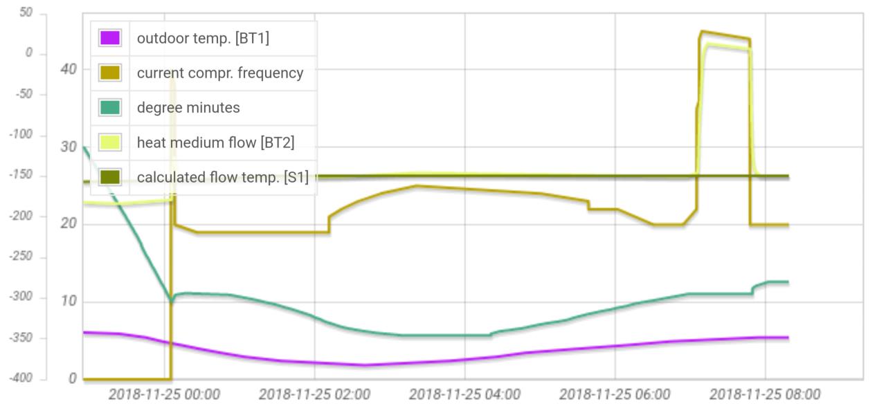

die neuen einstellungen bez zusatzheizung gefallen mir sehr gut. obgleich zh deaktiviert ist, führen die einstellungen dazu, dass der verdichter gleich panisch wird, wenn die gms den startwert unterschreiten. er fängt sofort zu modulieren an emoji
2018/20181125243396.png
2018/20181125581326.png
25.11.2018  (#305)
ja, das schaut für dein hocheffizientes & träges haus nach einer richtig guten einstellung aus... emoji

die zh einstellungen sind auf minimum. so würde die zh ziemlich bald sich dazuschalten, sowie die höheren zusatzstufen sehr bald dazu aktivieren, würden sich die gms von verdichterstart wert ins mehr negative zu entfernen beginnen. also versucht die regelung die zh (die ja eh deaktiviert ist, aber das wird nicht berücksichtigt) vorzubeugen, indem es den verdichter zuerst mehr bemüht, bis der wärmebedarf unausweichlich mit zh gedeckt werden muss.
ich hatte die zh einstellungen 2 jahre auf maximum. eigentlich gefiel es mir anfangs, dass sich die wp so viel zeit lässt und ins x fach negative wandert. das hatte aber einige nachteile und so lößte ich den "aggro modus" manchmal manuell aus, indem ich für zwei minuten gms auf -1500 stellte und dann wieder zurück.
mit den neuen einstellungen lässt sich die regelung keine zeit und moduliert sofort. so wie es sein soll. zu passenden aussentemperaturen die passenden wärmeabgaben. die zeitverzögerung mit unendlich negativen gms hat nur an ganz bestimmten wenigen tagen sinn. (übergangszeit mit stark schwankenden tag/nacht temperaturen. so kann man die kältere nacht trotzdem mit 20 hz 'durchtauchen')

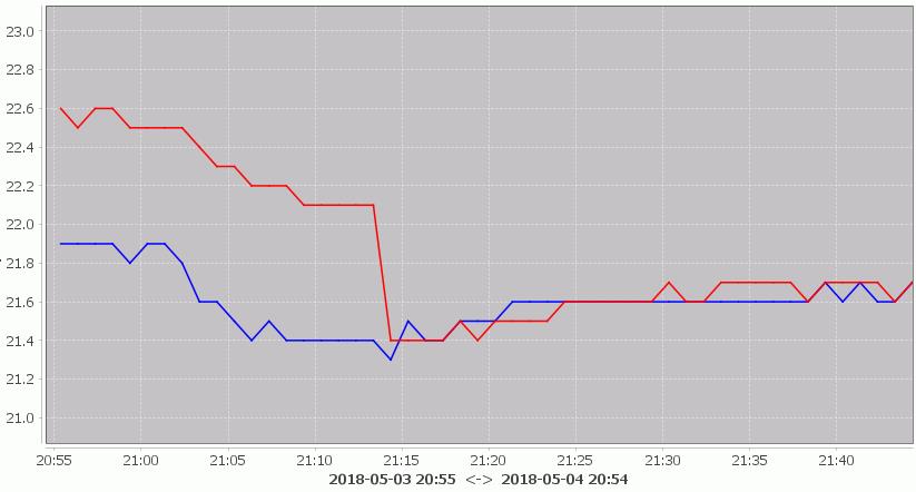

JanRi schrieb: scheint es sehr wichtig zu sein, dieses Kalibrieren auf keinen Fall abzubrechen.
Stimmt. Habe mal ein USB-log direkt nach dem Einschalten gestartet. Den unmittelbaren Verlauf der BT2/BT3 Temperatur zeigt das Bild.
2018/20181125421161.png
20:55: Einschalten (und gleich USB-log starten),
20:13: Kalibrierung abgeschlossen (BT2 springt um 0.7°) und im Anschluss entspricht der BT2 Wert dem BT3 Wert.
Im selben log fehlte gleichfalls der BF1-Wert. Erst im folgenden log taucht er dann auf.
