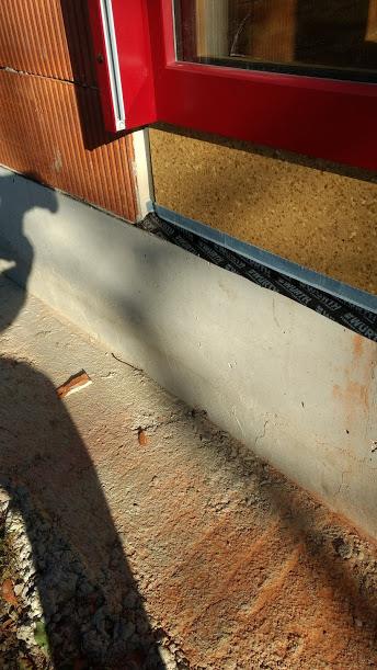

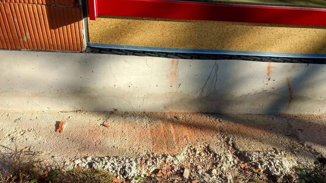

wir haben im Erdgeschoss ein 3m lange, bodentiefe Fixverglasung, eine Terasse und die Eingangstür, die allesamt mit Purenit 20cm aufgedoppelt wurden. Wie dichtet man das am besten ab? Überall sonst, ums Haus herum werden wir flämmen.
Meine Idee wäre, einen Kübel PCI Barraseal Turbo flexible 2K - Reaktivabdichtung kaufen und in dem Bereich der Türen diese Dichtmasse zu schmieren.
Flämmen will ich am Purenit nicht, selbstklebende Bitumenbahnen sind mir auch nicht so sympathisch. Was ist die Beste lösung?

zuerst einmal gehört am ziegel ein glattstrich über spritzwasserhöhe (ca 40cm über zukünftiges geländeniveau) her sonst kannst nicht flämmen!
dann flämmen!
dann die sockelabdichtung!
bei den fugen unbedingt ein fugenflies (kein netz) einbinden!

wie binde ich das ein? erst mal eine schicht bitumendickbeschichtung, danach fugenvlies einlegen, danach noch eine schicht dickbeschichtung?     netz gar keines oder?
und meinst du das vlies an diesen stellen, oder? grün markiert
2018/20180407107600_th.jpg
und rein von der logik her würd ichs so machen: links und rechts der verglasung/bodentiefen fenstern werde ich ja flämmen. d.h. ich werde zuerst die bitumenbeschichtung auftragen, und danach bis über die bitumendickbeschichtung die flämmung ziehen.
oder umgekehrt - also vorher flämmen und dann die bitumendickbeschichtung zur pappe und drüber spachteln?

ich glaub nicht dass du dieses flies im baumarkt bekommst. müsstest beim systemhersteller des abdichtungsproduktes nachfrage. auf die grün eingekreisten bereiche gehört das flies.
wichtig ist zuerst das lange waagrechte und dann die senkrechte.

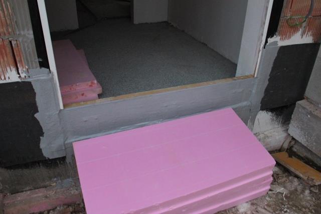

fürs purenit gibs glaub ich ein flies als ganzes - wird übers ganze purenit und die ecken hinaus eingelegt. zuerst abdichtung - flies einbetten- noch mal abdichtung
hab dir ein bild von unserem blindstock der haustür angefügt

@heislplaner: das bild wüd mich interessieren - ist glaub ich nicht im anhang dabei...
  •  heislplaner
9.4.2018  (#20)
2018/20180409227143.jpg
