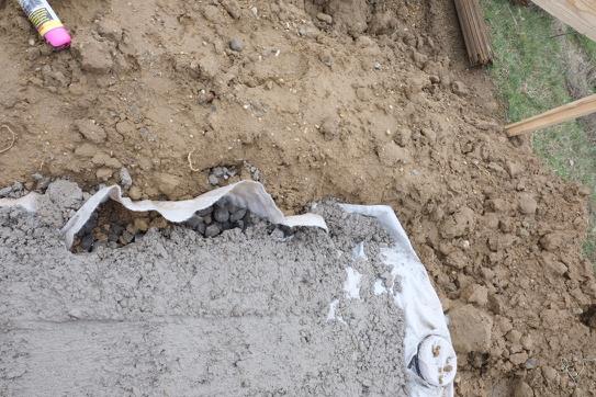

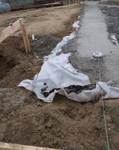

Meine größte Sorge ist, dass das auf der Seite der Baußstraße das Geovlies nicht ausreichend verlegt wurde und nun seitlich gerade mal bis an die Oberkannte des GSG reicht, aber nicht mehr genügend Vlies für eine vollständige Eindeckung (also fürs Überschlagen) gegeben ist.
Ich war heut auf der Baustelle und hab dann gesehen, dass sie nun scheinbar lose Streifen oben drüber gelegt haben. Die Frage für mich ist halt ob das akzeptabel ist bzw ob das Vlies außer Schutz vor Schlamm etc. noch andere Funktion mit sich bringen soll und ob das auch so gewährleistet ist, wenn das Vlies bis Oberkannte hochgezogen wird und dann oben extra noch abgedeckt wird.
2018/20180329179202.jpg
Komischerweise ist halt auf einer Seite der Baugrube ausreichend Überstand vom Vlies gegeben, auf der Seite wo aber die Baustraße geschottert wurde ist quasi nix vorhanden und da wurden dann eben diese losen Streifen draufgelegt.
2018/20180329885480.jpg
Baufirma hab ich noch nicht befragen können, da heute Regenschicht war.
Ich für meinen Teil bin halt etwas besorgt und würde gerne wissen, was die werte Forumsgemeinde davon hält.

NTWK schrieb: vor dem plattenbetonieren werdens wohl noch einmal mit einer ramax oder schweren rüttelplatte drüberfahren, das würd ich von der baufirma verlangen, ansonsten alles im grünen bereich
Wenn das gemacht wird, dann ist sicherlich der ganze Glasschaumschotter zerstört.
siehe: http://www.geocell-schaumglas.eu/de/produkte/schaumglasschotterglasschaum/schaumglasschotter-einbau/richtlinien/
Falls nicht anders angegeben, wird GEOCELL 1,3:1 verdichtet (also z.B. von 39cm auf 30cm). Die Verdichtung erfolgt bei kleinen Flächen mit einer leichten Rüttelplatte (ca. 100 kg, Frequenz 100Hz).
Eine Ramax hat bis zu 2000kg.
Solche Vorschläge wie von NTWK halte ich für verantwortungslos.
Ich würde verlangen, das der GSS mit Vlies ordnungsgemäß eingeschlagen und den Herstellerrichtlinien entspechend verdichtet wird.
Baustopp, Fotos und schrifliche Mängelrüge!
Keine Zahlungen leisten.
Gerichtlichen Sachverständigen beiziehen.
Immerhin geht es um das Fundament deines Hauses.

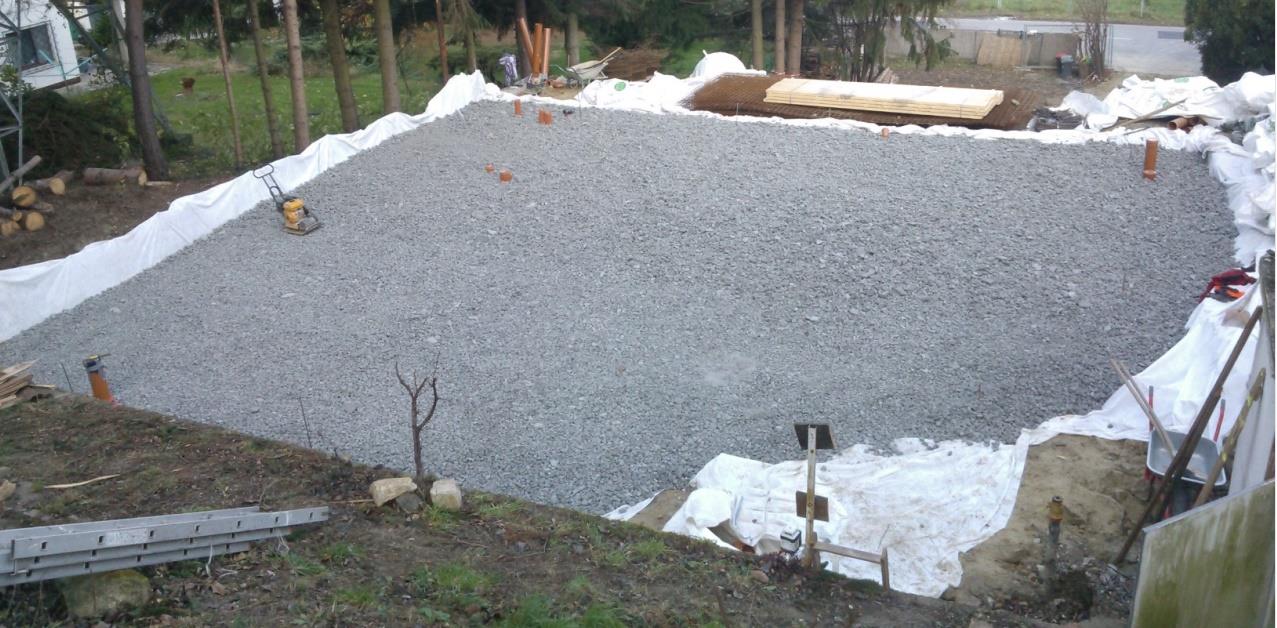

8)  Wir haben den Bodenaufbau bei einem Haus von einem Arbeitskollegen so durchgeführt.
      Wir können daran  nichts mehr ändern, da der Rohbau schon darauf steht, aber vielleicht
      können die Experten mir sagen, was ich alles verpfuscht habe, da ich doch federführend
      (Freunschaftsdienst) die Ausführung gemacht habe.  Der Boden  hat eine mittelmäsige
      Wasserdurchlässigkeit.

Altehuette, NTWK - ich versteh eure Sichtweise auch schon irgendwo und ich will jetzt auch wirklich nicht unnötig Stress machen wo nicht nötig.
Der Punkt ist der: Die Baufirma hat scheinbar wenig bis gar keine Erfahrung mit dem Material. Und da kann ich einfach net verstehen, warum man sich da nicht an die Herstellerrichtlinie für den Einbau halten kann.
Um die zu verstehen, braucht man echt kein Doktoratsstudium, schon gar net um das Geovlies entsprechend sauber und bündig zu verlegen.
Was sie da gemacht haben ist für mich einfach nur unverständlich.
Das Vlies sollte ja die folgenden Aufgaben übernehmen:
1) Schutz vor Verschlammung
2) Bilden eines geschlossenen "Körpers" im Verbund mit der betonierten Bodenplatte, um Deformierungen abzufangen.
Beide Punkte sind im derzeitigen Aufbau bei mir nicht gegeben.
Soll ich mich wirklich mit sowas zufrieden geben ??
2018/20180401216655.jpg
2018/2018040116159.jpg
Und ja, es wurde da am Freitag in aller Früh in einer Kurz-Schicht eine kleine Sauberkeitsschicht am Rand (ca. 1m breit) drüber gelegt - allerdings wie gesagt mit einem losen Streifen Vlies drunter...
Hier noch ein Foto über den Zustand in einer unteren Schicht - weiß net ob man das erkennen und beurteilen kann von da Verarbeitung her:
2018/20180401846223.jpg
