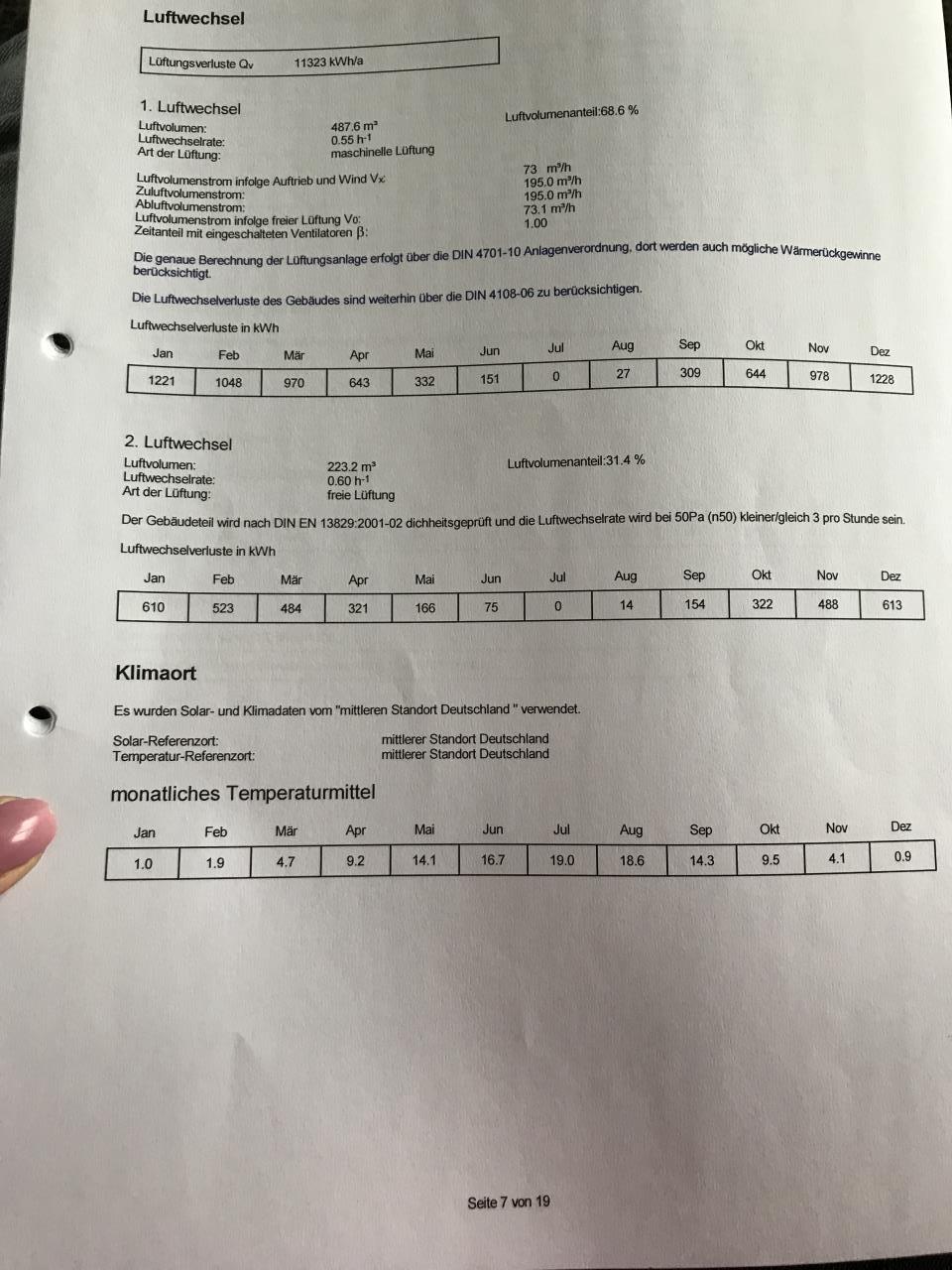

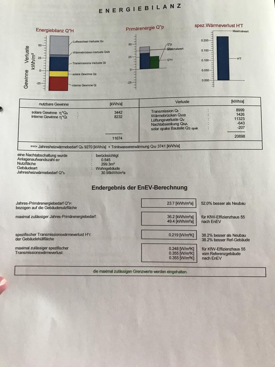

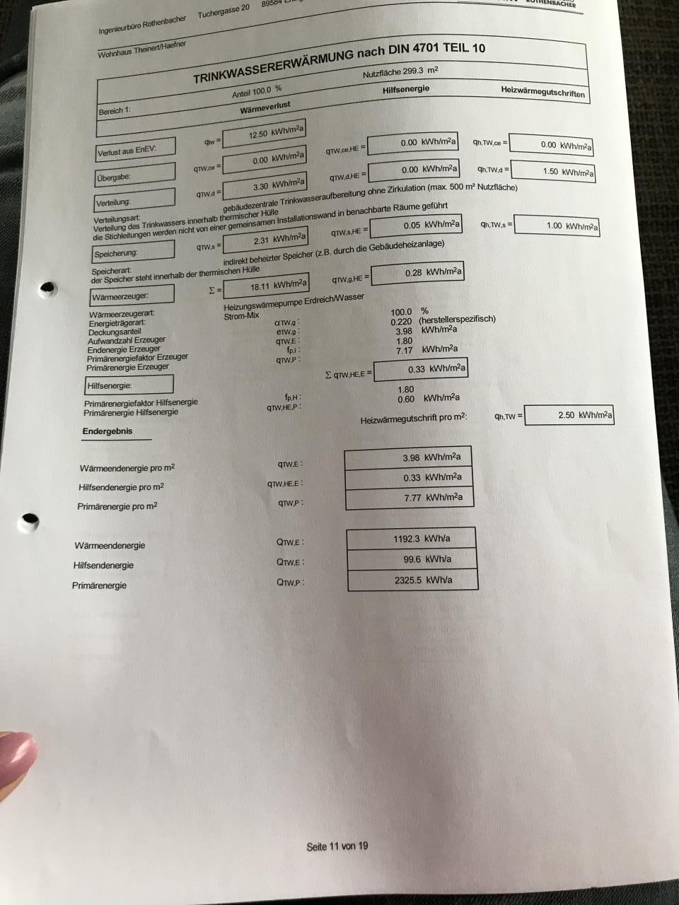

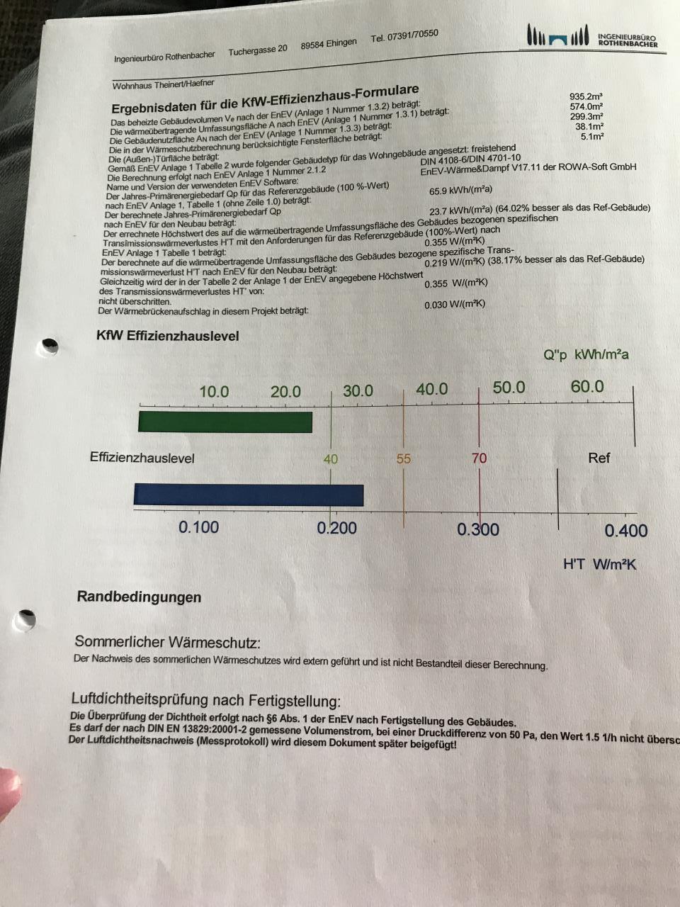

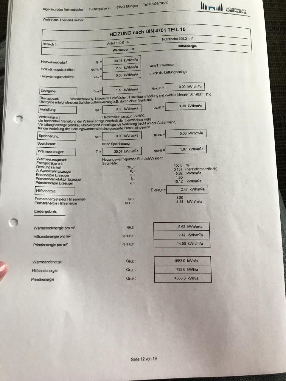

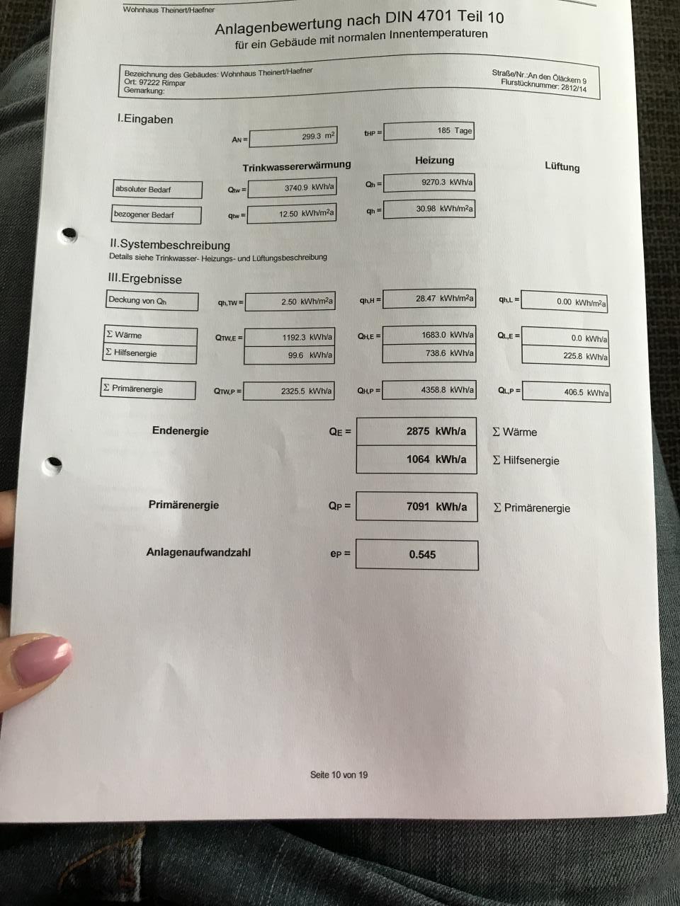

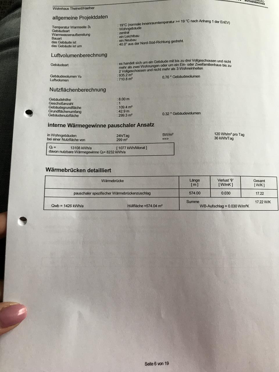

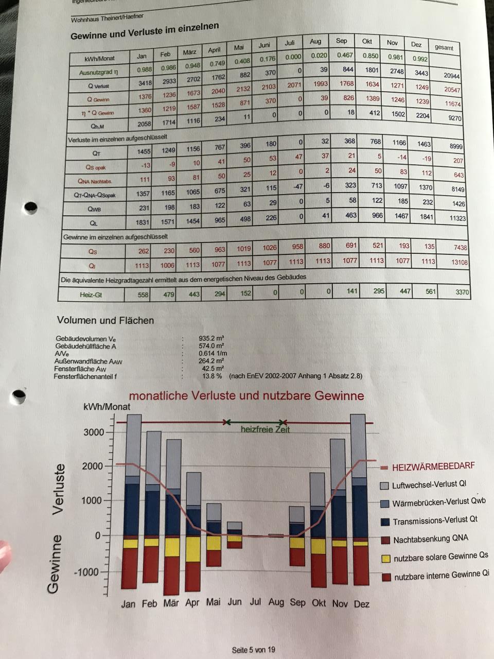

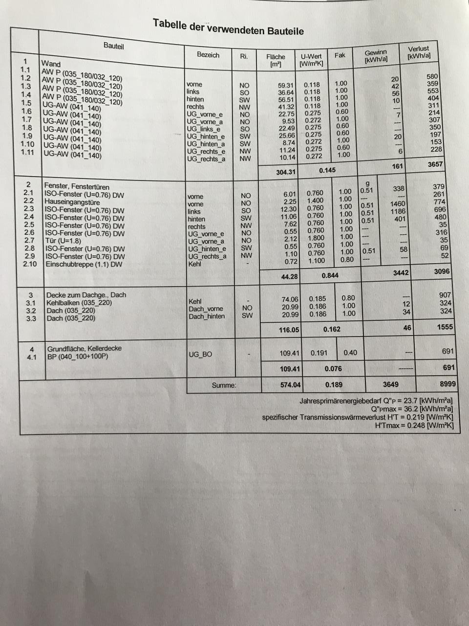

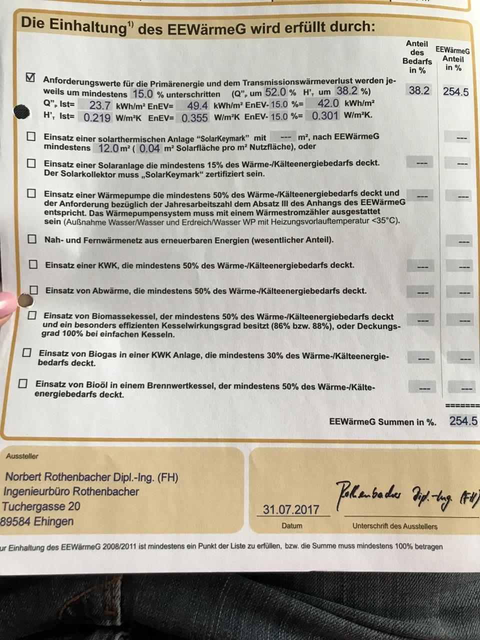

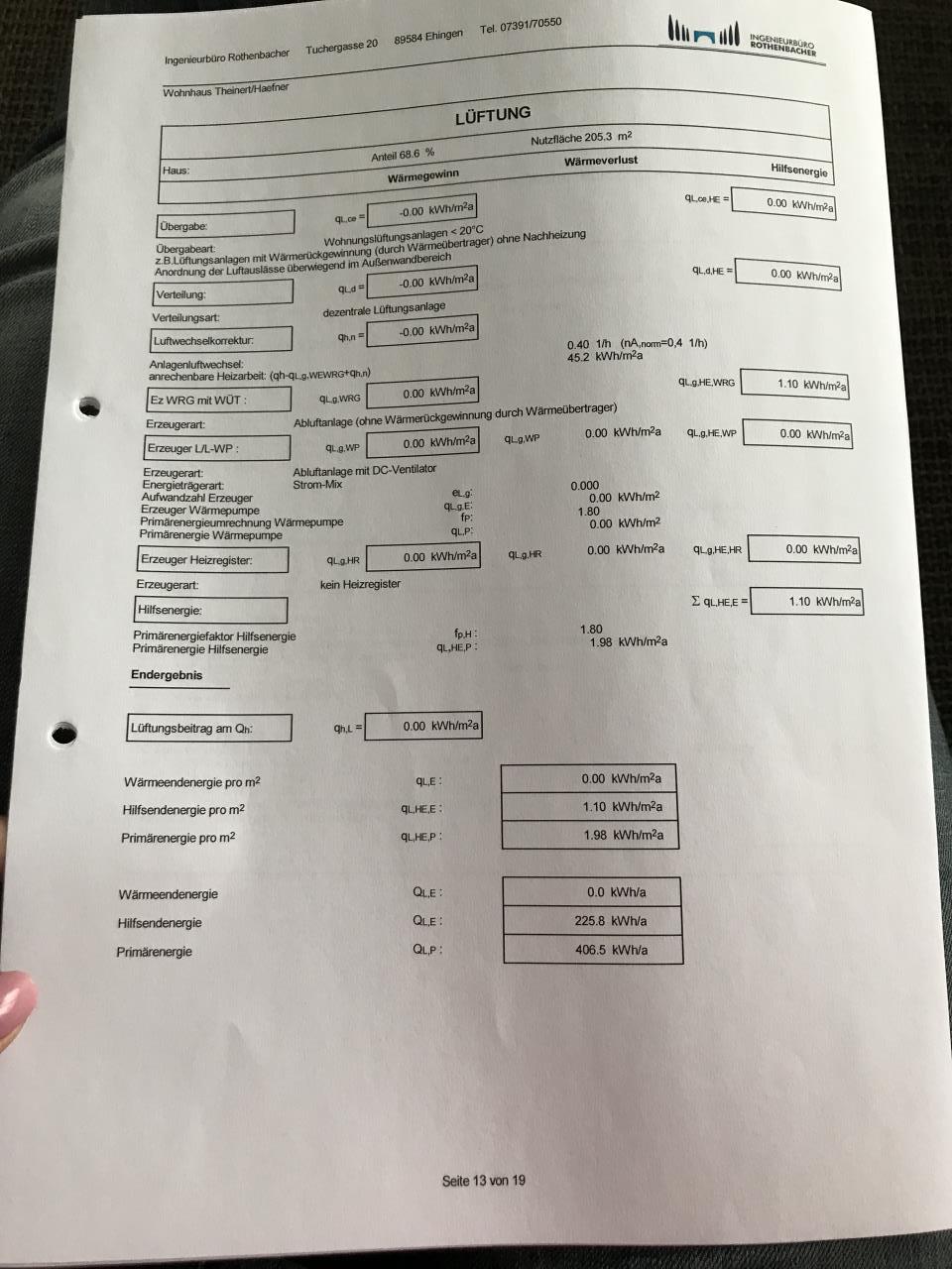

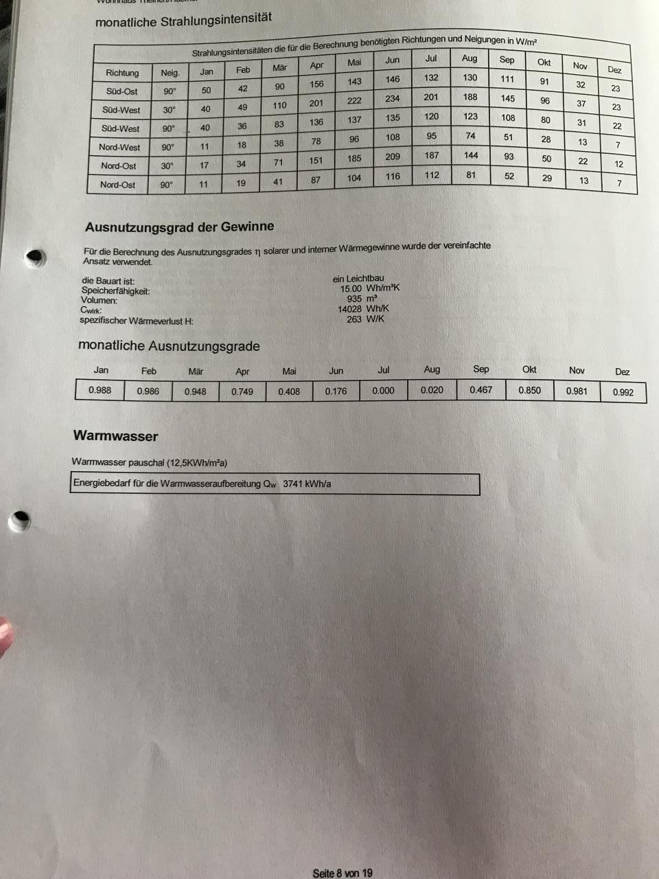

20.3.2018  (#23)
Hier sind mal die wichtigsten Seiten von unserem Energienachweis... Ich hoffe da steht das wichtigste drauf...

Wir haben außerdem eine Nibe FLM mit Wärmerückgewinnung die wird allerdings erst Freitag von nibe angeschaltet...

20.3.2018  (#25)
Ht ist ja schon sehr gut, besser als KfW55, andere haben 0,22 als KfW40 Haus zugelassen (wie auch immer das geht).
Warum du keinen RGK RGK [Ringgrabenkollektor] verbaut hast versteht wohl Niemand.

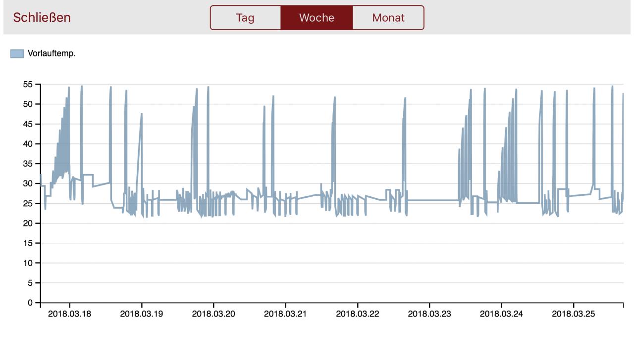

25.3.2018  (#35)
Warum hat die Vorlauftemperatur immer wieder solche Spitzen wo sie sehr hoch ist? Ist das normal?
2018/20180325742493.png
  •  brink
25.3.2018  (#36)
warmwasser und du scheinst es sehr warm zu mögen emoji
  •  ehaefner
25.3.2018  (#37)
😂 😂 😂 sorry der war gut... Raumtemperatur ist durchgängig auf 20 grad eingestellt, weil wir es eben gerade nicht warm mögen! Unsere Kurve ist extrem flach eingestellt und Vorlauftemperatur an sich recht niedrig eingestellt!
  •  Vardi17
25.3.2018  (#38)
Ich kenn mich da (noch) nicht aus, aber nachdem die Spitzen so knapp unter 55° liegen, würde ich hier auch Warmwassertakte vermuten ...
  •  brink
25.3.2018  (#39)
klar sind das ww takte und zwar mit vorrangschaltung für heizen. deshalb auch die treppchen. dazu fällt mir ein: ..
2018/20180325311358.png
emoji
  •  Vardi17
25.3.2018  (#40)
Danke, brink! Stieglchen emoji bedeutet also WW WW [Warmwasser]-Bereitung mit Vorangschaltung fürs Heizen.

  •  ehaefner
25.3.2018  (#41)
Wir haben Warmwasser aber auf 50 Grad eingestellt 🤔 dann dürfte das doch net auf fast 55 Hochtakten?
