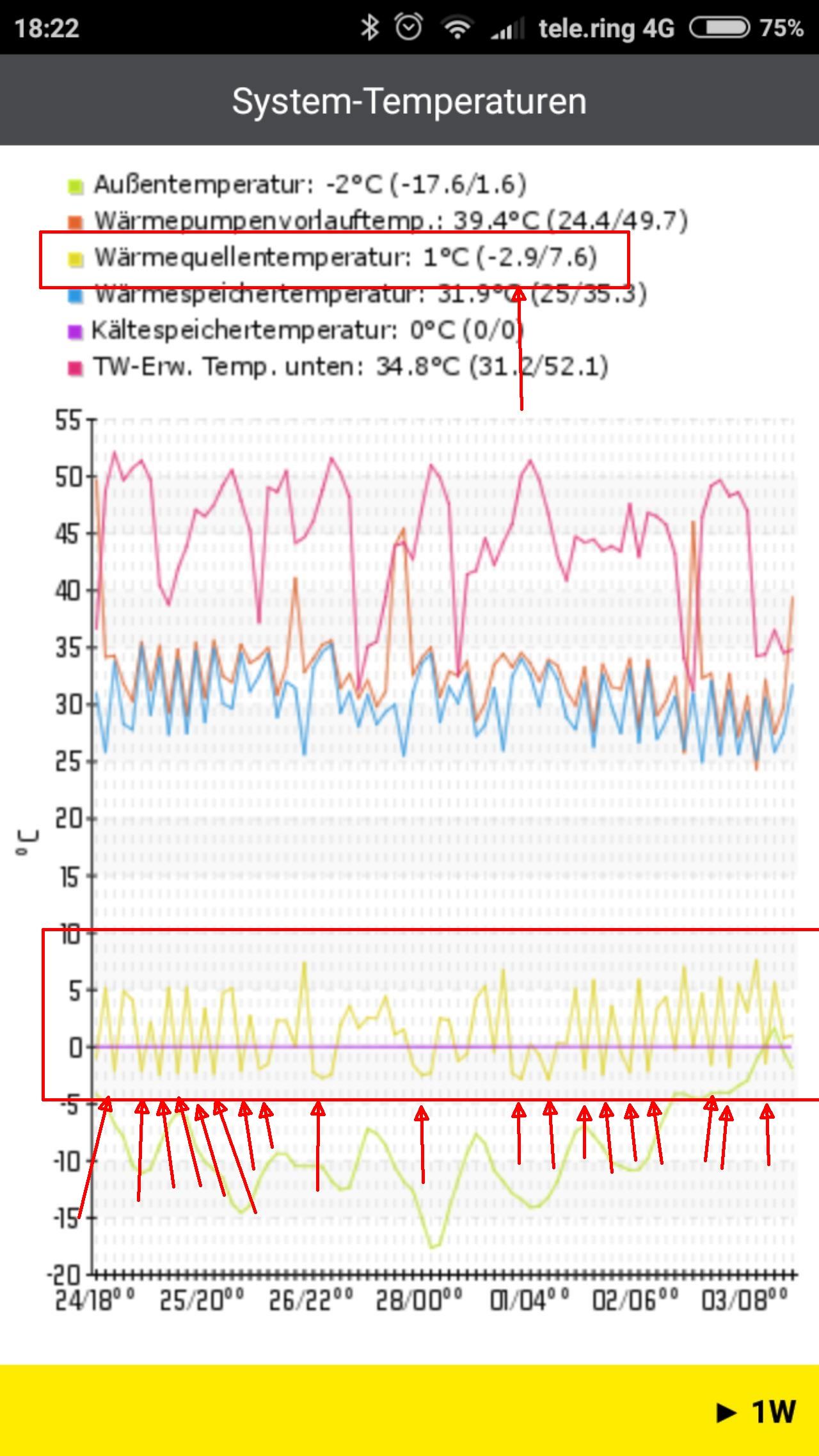

nein, um die effizienz ging es mir gar nicht im speziellen fall von manutdsupporter.
findest du -2,9° quellentemperatur von einer tiefenbohrung normal?

in manutdsupporters diagrammen ist eine linie "wärmequellentemperatur". die geht von ruhezeit ~+10° bis extrema ~ -2,9°. wenn das die wq eintrittstemperatur ist, dann ist der arbeitspunkt womöglich bei -2,9/-5,9.
luft nach unten?? weit weit bereits unterschritten.

diagramme, die er gepostet hat? gesehen?

brink schrieb: iagramme, die er gepostet hat? gesehen?
Ja, immer noch höher als Arne machen würde.
Er loggt hier übrigens die WQ Austrittstemp. aus der Maschine

New_Projekt schrieb: Er loggt hier übrigens die WQ Austrittstemp. aus der Maschine
ah eh. wo stand es?
hatte ich schon vorhin gefragt gehabt, was denn die wärmequellentemperatur sei, aber keine antwort erhalten.
wenn das die wq austrittstemperatur ist, dann sind wir beruhigt.
