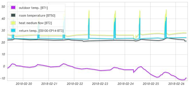

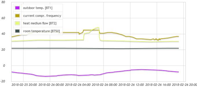

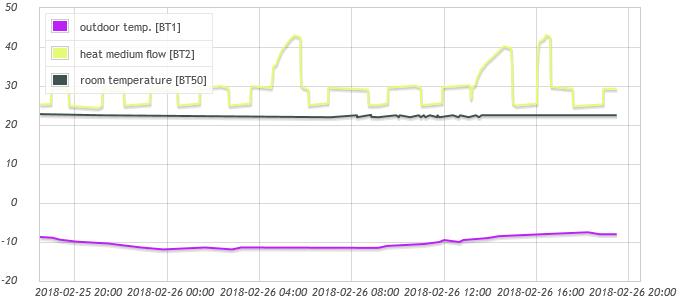

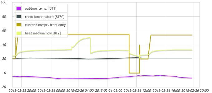

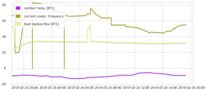

Wie geht es euch in diesen Zeiten der arktischen Kälte mit eurer Wärmepumpe?
2018/20180226534445.png
min. AT diese Nacht war -13 °C
dabei läuft die 1255-6 auf 64 Hz.

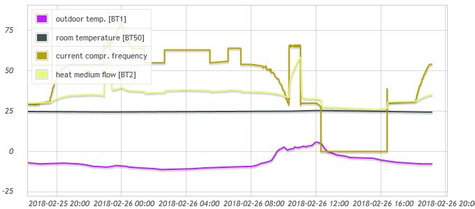

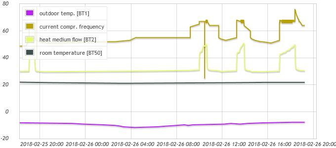

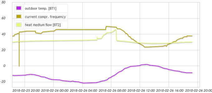

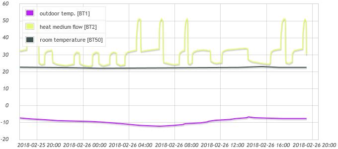

26.2.2018  (#14)
hast recht, gute zeit um die heizkurve zu überprüfen.
wenn es jetzt wärmer im haus wird -> hk zu steil
wenn es jetzt kühler im haus wird -> hk zu flach
diese hier scheint gut zu passen...
2018/20180226131371.png

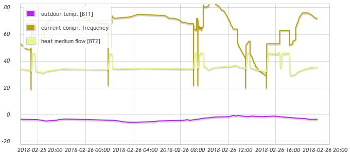

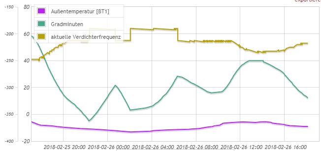

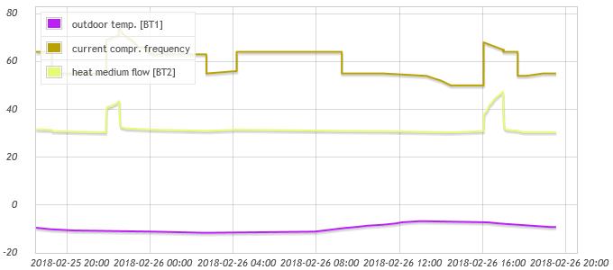

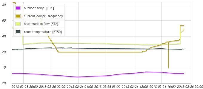

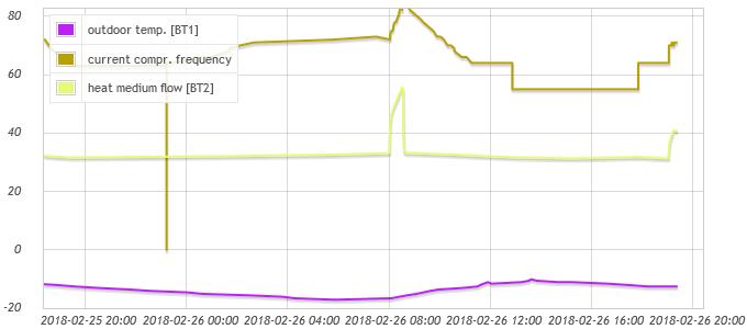

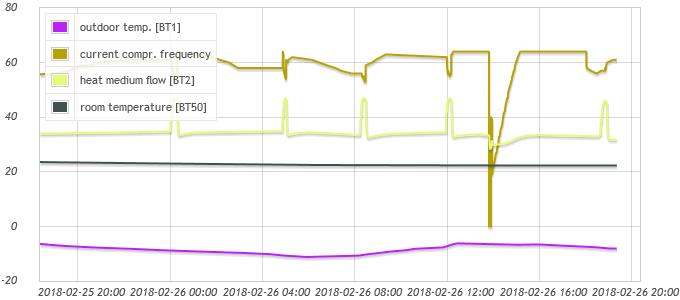

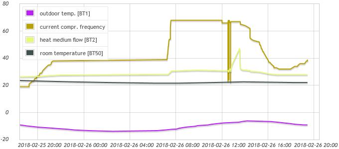

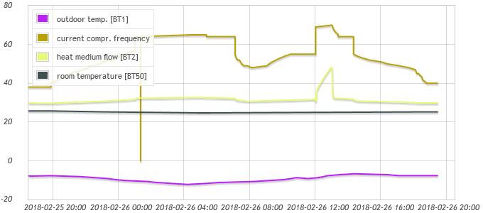

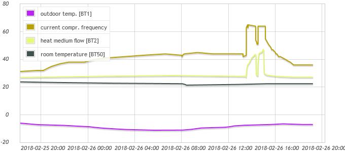

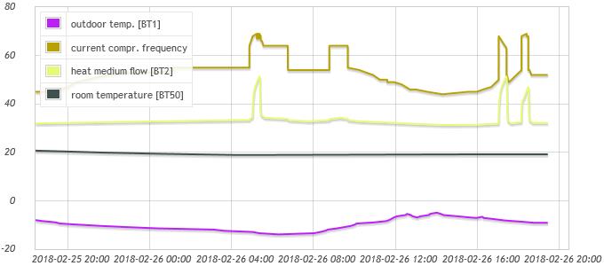

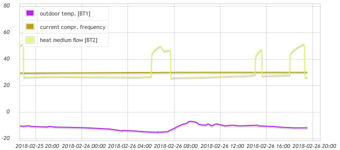

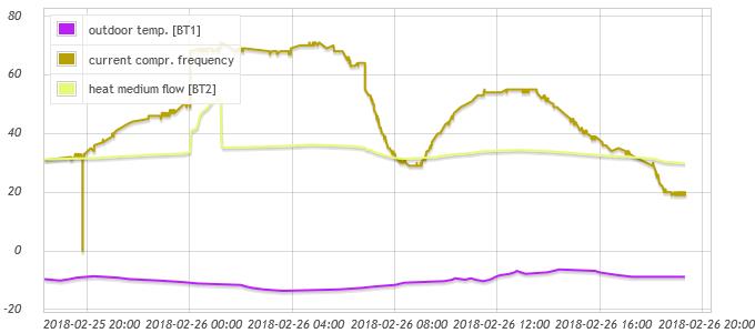

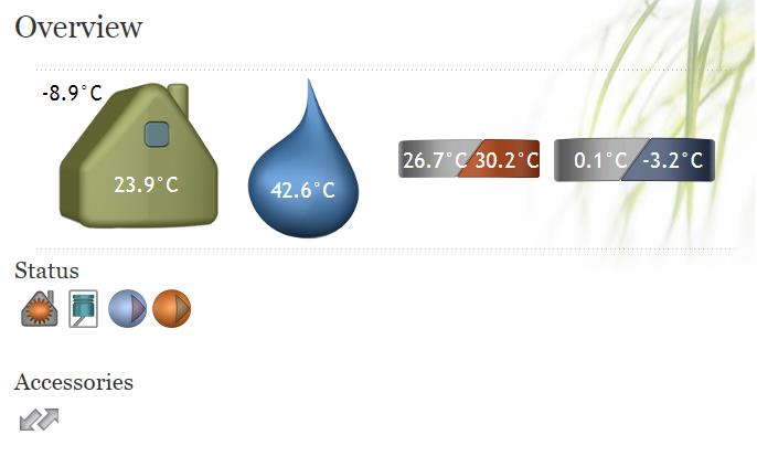

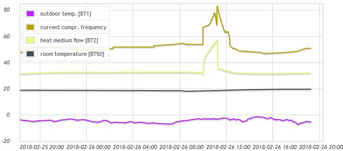

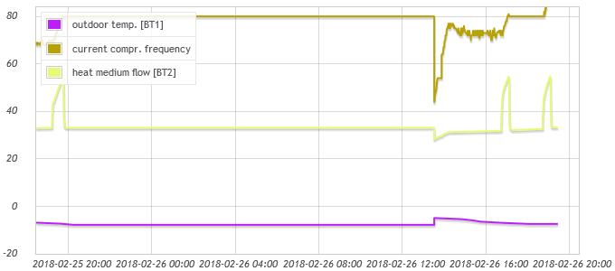

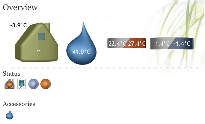

26.2.2018  (#16)
Vardi17 schrieb: Bin gespannt, wie es euch mit den WP WP [Wärmepumpe] geht...
hier ein paar auslastungskurven...
die wp haben alle fett reserven, die vl-temperaturen haben großteils den 30-er gerissen.
die innentemperaturen - so vorhanden - nicht auf die waagschale werfen, die fühler sind sehr unterschiedlich montiert...
on/off - hier zeigt das verhältnis ein/aus die auslastung...
2018/20180226132454.png
2018/20180226510326.png
dann die sanierer, die heizkörperpartie...
2018/2018022646713.png
2018/20180226320687.png
2018/20180226350049.png
2018/20180226664530.png
dann die neubauten mit flächenheizung...
2018/20180226531106.png
2018/20180226116930.png
2018/20180226475514.png
2018/20180226861511.png
2018/20180226843135.png
2018/20180226685957.png
2018/20180226245784.png
2018/20180226609731.png
2018/20180226866085.png
2018/20180226236431.png
2018/20180226773667.png
2018/20180226490385.png
2018/2018022681406.png
2018/2018022633691.png
2018/20180226571712.png
2018/20180226312816.png
2018/20180226297769.png
2018/2018022630299.png
da hat sich eine 12-er reingeschummelt. wer findet sie ... emoji
