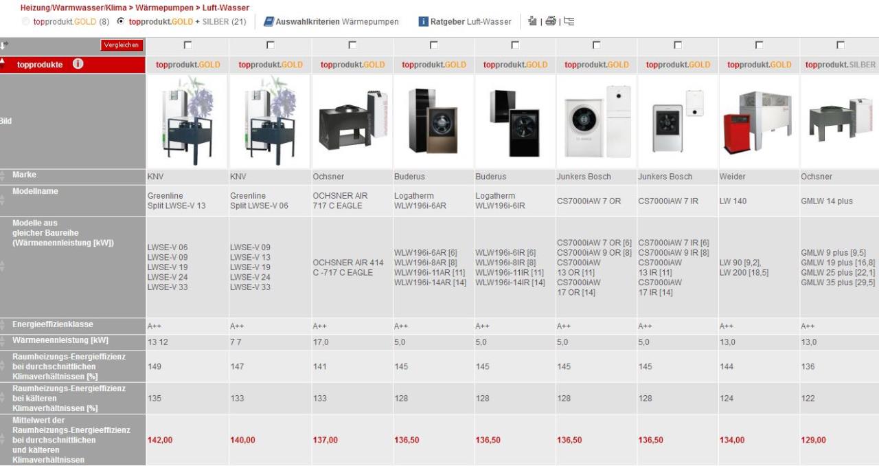

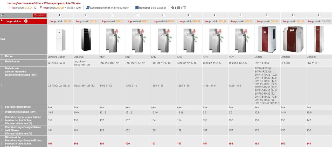

hier eine weitere quelle für einen objektiven effizienzvergleich:
topprodukte.at ist eine offizielle seite des bundesministeriums mit der initiative klimaaktiv...
http://www.topprodukte.at/de/Products-Lists/topproductscat1/115/topproductscat2/198/topproductscat3/272/topprodukte_sort_listing/x/topprodukte_sort_direction/x/topprodukte_how_many_ds/1.html
sole: 6 x KNV unter den ersten 8
2018/20180124467097.jpg
luft: 2 x KNV unter den ersten 2
2018/20180124914163.jpg
dürften doch ganz gute geräte sein ... emoji
