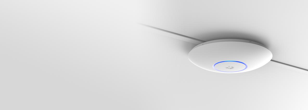

Würde mich über Erfahrungsberichte zum Ubiquiti UniFi AP AC HD freuen, hätte je Stockwerk auch so einen vorgesehen.
2018/20180115150979.jpg
  •  chrismo
15.1.2018  (#11)
Oben habe ich gemeint ein LR wäre evt. schon zuviel und dann kommst und fragst nach einem HD, der dafür gemacht wurde hunderte Geräte gleichzeitig zu bedienen emoji Also mMn total übertrieben für den Heimgebrauch und schade um's Geld. Also im Heimgebrauch nix besser als einer der kleineren. Und wenn man unbedingt hohe Bandbreiten braucht, dann sollte man sowieso auf Kabel umsteigen.

Danke, den hab ich total übersehen, dann wirds natürlich ein Lite.
