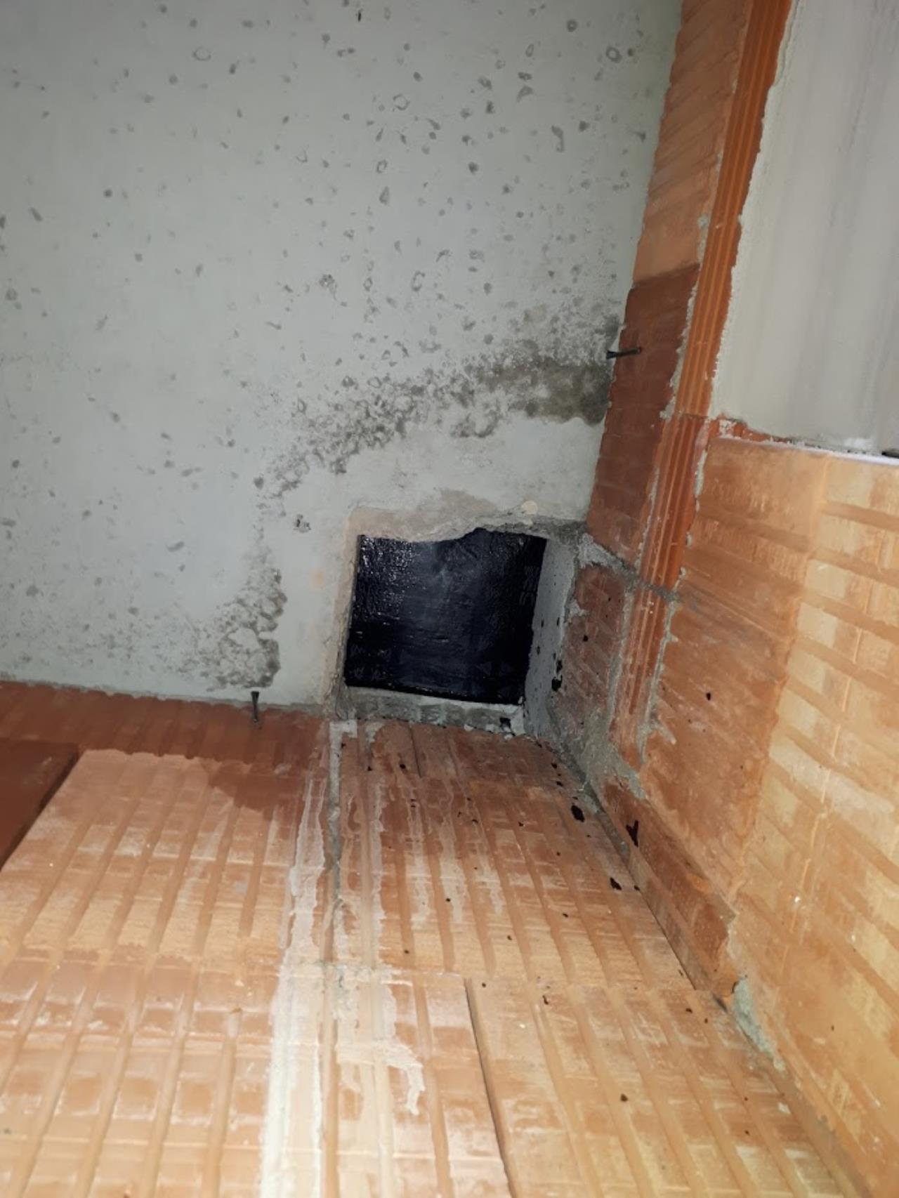

Vom Raum unterhalb sieht das so aus, dzt. ist einfach mal drübergeflämmt damit das Wasser nicht reinrinnt. Am Wochenende soll dann das Polo-kal Rohr durchgesteckt werden.

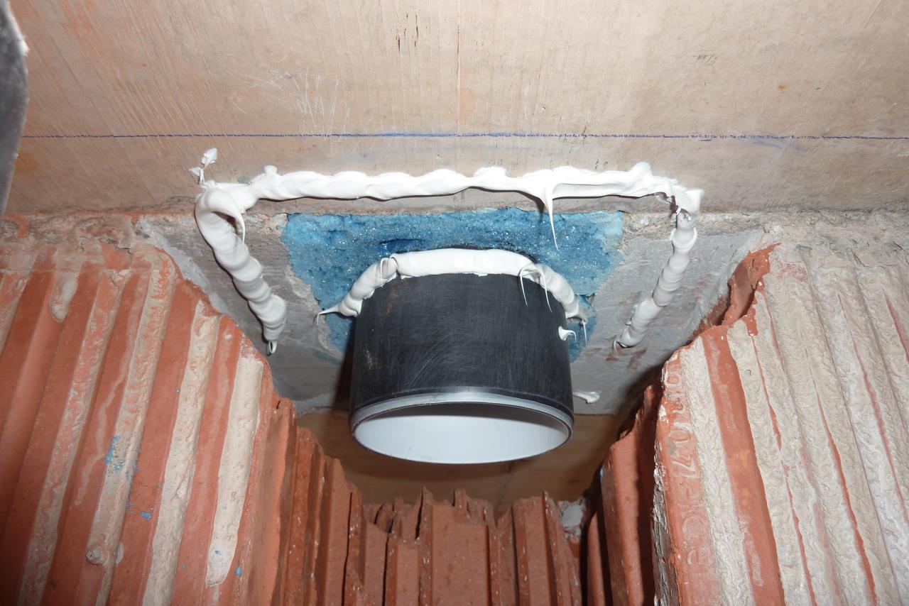

Angeblich eine einfache Sache - danach kommt oben als Abschluss ein "Hut" oben drauf und der Schwarzdecker macht die Einbindung. Wo das Polo-kal Rohr durch die Decke geht ist ein 4-eckiger Auslass (siehe Bild). Ich hätte geplant, diesen einfach mit Beton auszufüllen.
Ist das so in Ordnung? Oder sollte man das Rohr mit irgendwas "umwickeln", damit es nicht direkt an die Betondecke ansteht?

querty schrieb: Ist das so in Ordnung? Oder sollte man das Rohr mit irgendwas "umwickeln", damit es nicht direkt an die Betondecke ansteht?
Genau so ist es!
Es sollten alle Leitungen gegen das Bauwerk "schallgedämmt" montiert werden. Damit eben keine Schallbrücke entsteht. Gruss HDE

Ich hab einfach einen Schutzschlauch zur Schallisolierung drüber gewickelt.
Hätte gedacht dass das eine Schwachstelle in Bezug auf Luftdichtheit ist, deswegen wurde diese Stelle genau geprüft und festgestellt, dass das nicht der Fall ist; 100% dicht.

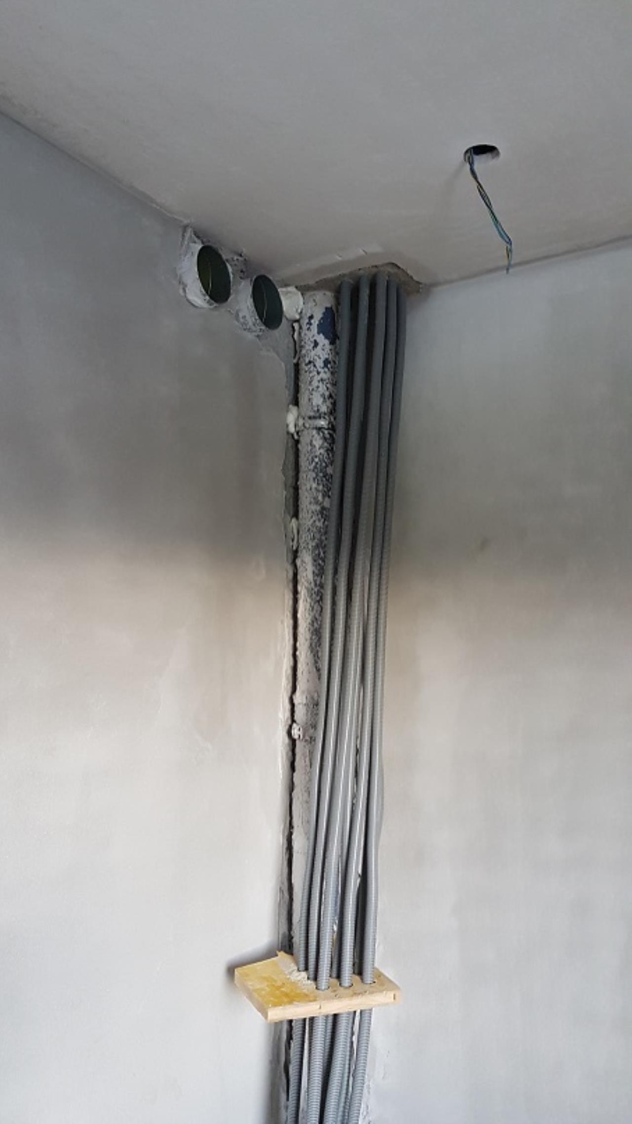

29.11.2017  (#6)
wie willst du das rohr jetzt noch in die wand bringen? direkt oben mit nem bogen weg? geht sich das aus? abgehängte decke?
wenn du es "sauber" machen willst schäumst den hohlraum zwischen decke und rohr mit weichzellenschaum aus und machst es zusätzlich von innen noch ordentlich luftdicht. gibt dazu eigene manschetten (tipp mal z. B. eisedicht in die suchmaschine deines vertrauens). ansonsten kannst auch überputzbares dichtband vom fensterbauer nehmen. hab ich so gemacht...

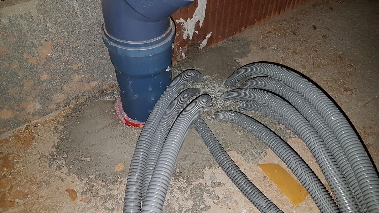

gsilly schrieb: wie willst du das rohr jetzt noch in die wand bringen?
Da werde ich die Wand nach unten ausstemmen/schneiden. Die Deckendurchdringung so zu machen, dass es sich ausgeht war die Aufgabe des Baumeisters ggf. muss der dann bei der Decke noch etwas nachstemmen.

querty schrieb: Da werde ich die Wand nach unten ausstemmen/schneiden. Die Deckendurchdringung so zu machen, dass es sich ausgeht war die Aufgabe des Baumeisters ggf. muss der dann bei der Decke noch etwas nachstemmen.
Die Decke nachstemmen? Also Beton? Viel Spaß emoji
Sieht nicht so aus als ob sich das "schön" ausgeht.

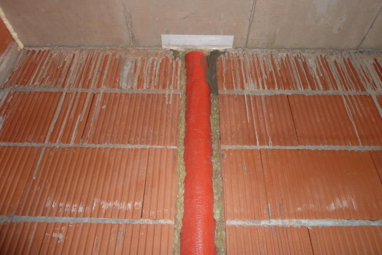

Ich hab an der Stelle alle Leitungen zwischen EG/OG/DG und werd das Ganze mit Ripigs verkleiden - Installationsschacht eben emoji

Casemodder schrieb: Die Decke nachstemmen? Also Beton? Viel Spaß
Das Gute ist, dass nicht ich diesen "Spaß" habe sondern der Baumeister. Wir haben explizit gesagt, dass wir das Rohr in der Wand haben möchten und der Deckendurchbruch daher entsprechend positioniert sein soll.
Mit Rigips verkleiden möchten wir nicht, weil an dieser Ecke die Badewanne ist und da mag ich keine sichtbare Ecke haben.

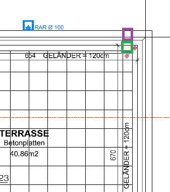

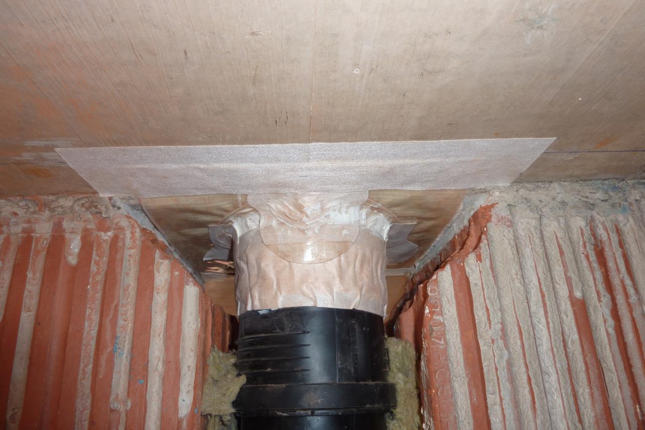

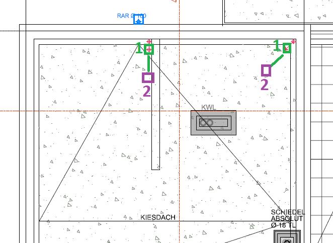

Heute haben wir 2 Strangentlüftungen am Hauptdach gemacht und zwar in der Form, dass die Durchdringung der Betondecke in der Ecke ist (weil in der Küche bzw. WC in der Ecke), das Rohr also auch in der Ecke am Hauptdacht herauskommt (1), dann jedoch gleich ganz unten ein 90er Bogen. in der künftigen Dachdämmung verläuft das Rohr dann weiter nach innen und kommt bei (2) heraus. Grund war die Vorgabe vom Schwarzdecker, damit er das so besser einbinden kann als wie wenn es ganz in der Ecke wäre.
2018/20180310461413.png
Da es sich hier um das Hauptdach handelt welches wir nur für Wartungsarbeiten betreten werden, ist es mir hier egal, dass diese Strangentlüftung "mitten am Dach" herauskommt.

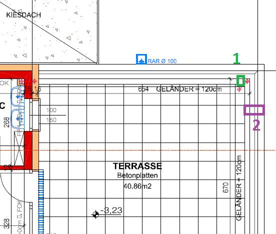

Bei der Terrasse ist das ganze komplizierter. Die ursprüngliche Idee war, das Belüftungsrohr durch die Betondecke und in der Attika nach oben zu führen zu "verziehen" damit nicht ganz in der Ecke zu (2) und dann innen ein Gitter drauf, damit man nicht mitten auf der Terrasse ein Rohr hat, also so:
2018/20180310479663.png
Jetzt haben wir aber noch eine andere Idee, welche eigentlich viel einfacher ist: Das Belüftungsrohr überhaupt nicht durch die Betondecke und Attika führen sondern stattdessen dieses einfach in der Außenwand wie bisher nach oben führen dann einen 90er Bogen rein und direkt aus der Außenwand nach außen stehen lassen. Natürlich ebenfalls wieder mit Abdeckung und Insektengitter.
2018/20180310564046.png
Das Belüftungsrohr geht also wie bisher in der Außennwand nach oben und durchbricht diese dann unterhalb der Decke nach außen. Außen kommen 20cm Dämmung drauf, das Belüftungsrohr währe eine Schwachstelle in der Dämmung, das wäre es aber auch, wenn es durch die Betondecke und Attika nach oben hin nach außen geht.
Spricht aus eurer Sicht etwas gegen diese einfachere Lösung?
