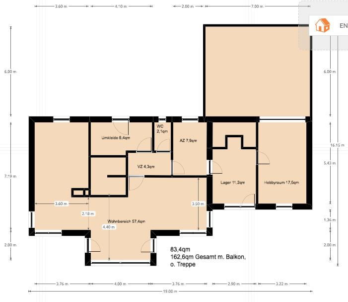

Meine eigentlich Frage war ja nicht die Diskussion über das Klumpert oder ob ein Keller sinnvoll ist, sondern wie der Niveauunterschied zw. HG und NG am besten gelöst wird. Und: Falls der Keller unterm HG aus den entstehenden Gesichtspunkten besser wäre, könnte der größere Keller das NG ersetzen?
Lt. Wolfgang(Christiano) eventuell schon.
Hier ein Bild vom Grundriss.
Zufahrt ist im Norden.
2017/20171130995476.png
