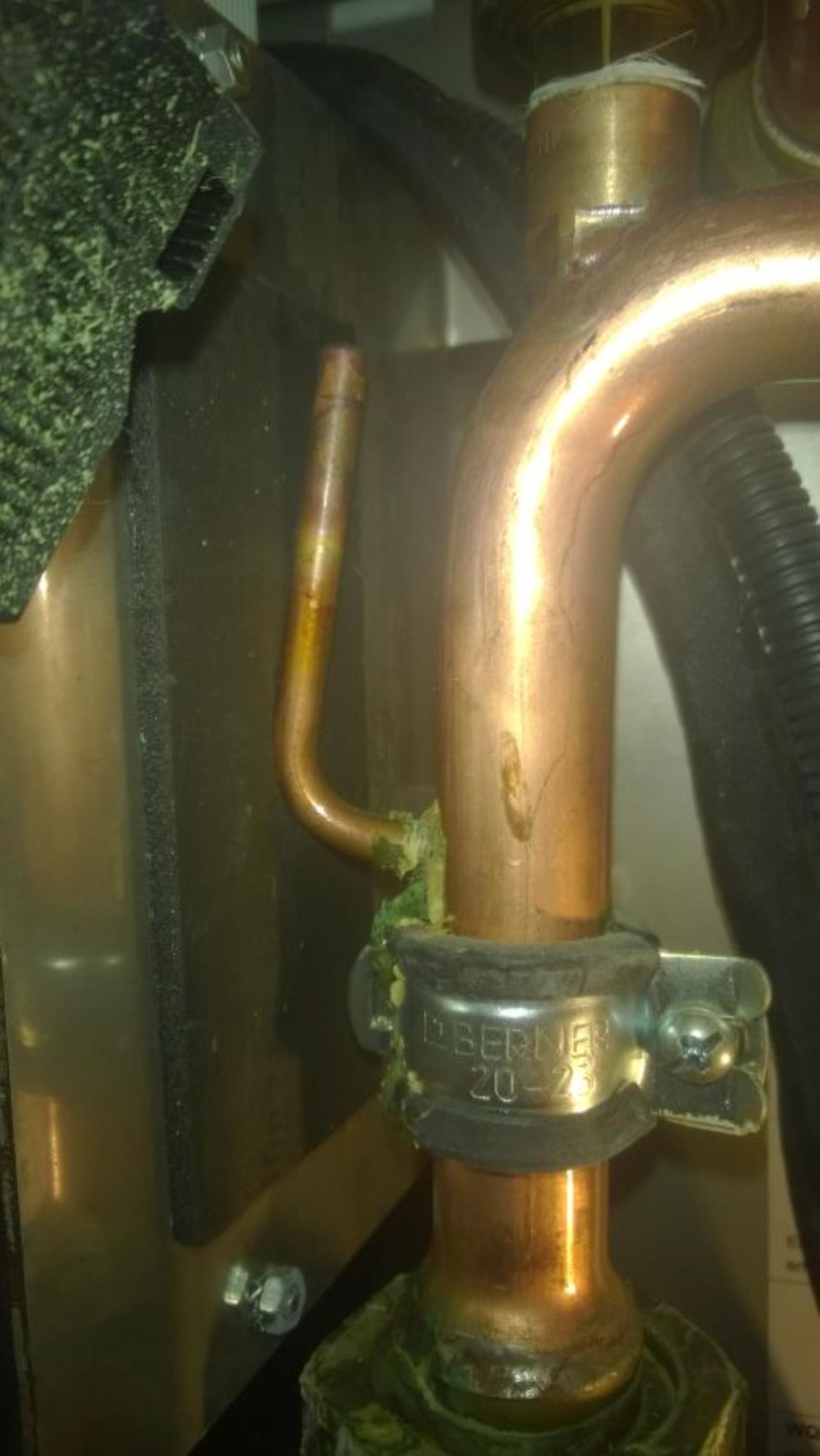

hat jemand eine Ahnung, wozu dieses kleine Kupferrohr oberhalb (Foto) und unterhalb (da ist es ca.20cm lang) der Umwälzpumpe ist?
Es handelt sich um eine Luftwärmepumpe NEURA L14EuC
Ich konnte es leider noch nicht rausfinden, habe bis jetzt 2 halbwegs plausible Antworten bekommen:
Ein Installateur sagte mir, es könne sich um die Kühlmittelleitung eines Rohr-in-Rohr-Systems für den Wärmetauscher handeln.
Die andere Variante ist, dass es sich um die Vorbereitung für die elektrische Zusatzheizung (die ja nicht habe) handeln.
Aufgrund der gut sichtbaren Korrosion mach ich mir etwas Sorgen...
Besten Dank schon mal im Voraus
Christian

2017/20171107848416.jpg
Jetzt MIT Foto (Danke Twenty!)
Hallo liebe Forumsteilnehmer,
Die andere Variante ist, dass es sich um die Vorbereitung für die elektrische Zusatzheizung (die ich ja nicht habe) handelt.
Christian

Hallo Christian habe gerade deine Beitrag gelesen diese Rohre sind vorbereitet für die Kühlleitungen des Frequenzumrichter und Haben bei der Luftwärmepumpe kein Funktion
ich hoffe ich konnte dir damit Helfen
