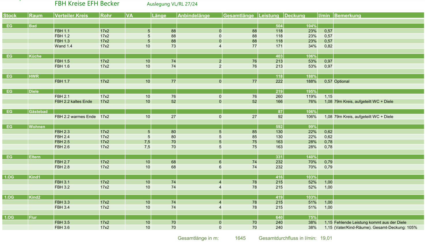

Schon richtig. Mein GWc ist mit dem Flur kombiniert, da der Kreis sonst viel zu kurz wäre = thermischer Kurzschluss.
So sieht das dann aus:
https://2.bp.blogspot.com/-YG4BtdAWKfg/WO0kSXTigLI/AAAAAAAAAa8/rUfg_00wJysEIf_GNZaAnHgMmteN-bV2gCPcB/s1600/fbh.PNGBildquelle: https://2.bp.blogspot.com/-YG4BtdAWKfg/WO0kSXTigLI/AAAAAAAAAa8/rUfg_00wJysEIf_GNZaAnHgMmteN-bV2gCPcB/s1600/fbh.PNG
Alle Kreise sind 70-90m lang

Becker schrieb: Schon richtig. Mein GWc ist mit dem Flur kombiniert, da der Kreis sonst viel zu kurz wäre = thermischer Kurzschluss.
So sieht das dann aus: https://2.bp.blogspot.com/-YG4BtdAWKfg/WO0kSXTigLI/AAAAAAAAAa8/rUfg_00wJysEIf_GNZaAnHgMmteN-bG
Das ist dann genau das, was ich auch gemacht hätte. Nur dann wären bei mir die Kreise teilweise über 110m (16x2 Rohr) Darum habe ich auch den Installateur gebeten, sein Händler möge Räume entsprechend zusammenfassen um auf Längen von 80-100m zu kommen. Da "spreizt" er sich momentan... wegen obiger Begründung.
