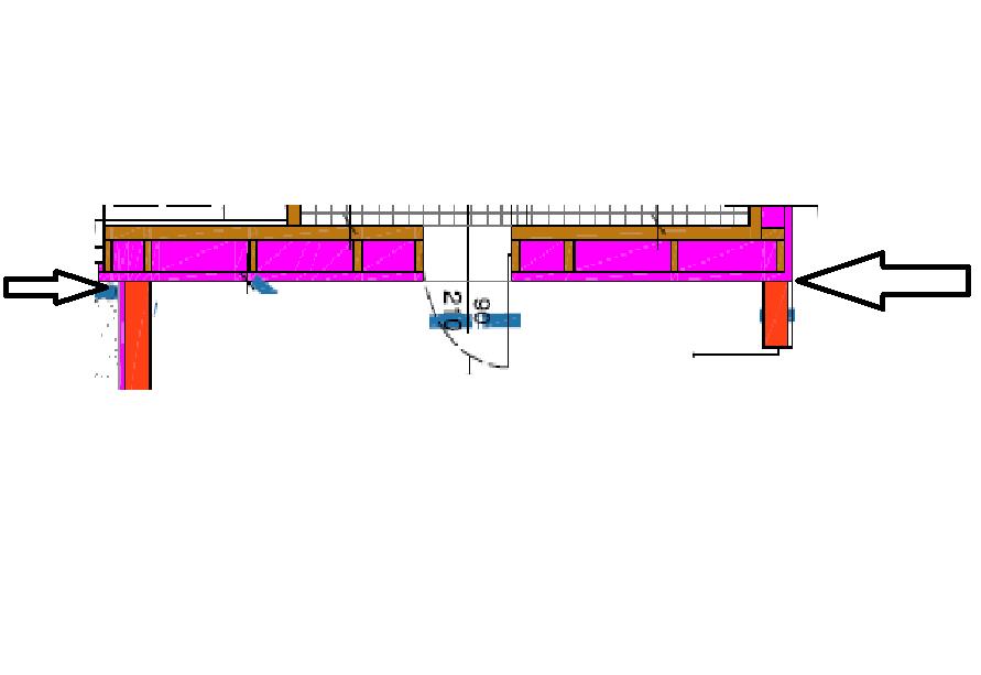

In unserem Plan ist mehrmals ein Wandanschluss direkt an die Putzfassade vorgesehen - siehe Bild.
Einmal mit Dämmung (links), einmal ohne (rechts).
2017/20170916955677.png
Weiß jemand wie man das praktisch am besten ausführt?
- muss ich zuerst die Putzfassade machen und dann baue ich an? oder wäre es möglich zuerst alles zu bauen und dann die Putzfassade zu machen?
- Wie bekomme ich den Spalt dann dicht? Mit Innenputz an die Fassade ran??? Geht das überhaupt?
Vielen Dank.

Ich habe den Thread schon gesehen ... ich verstehe die Frage bzw. das Problem nicht. Es gibt Putzanschluß- oder Fugenprofile (einfach bei VWS-Herstellern mal nachlesen) ... oder vielleicht sogar nur einen Kellenschnitt.
Auch hier einfach mal mit den scheinbar schon fixierten Firmen reden, wie sie das machen würden.
  •  mackica
18.9.2017  (#3)
ap99 schrieb: ich verstehe die Frage bzw. das Problem nicht
Ich verstehe nicht wie ich die Fassade in den Spalt zwischen Haus und anlaufender Garagenmauer/decke bekomme und verputze - oder wird dort nicht verputzt und einfach mit Zement zugeschmiert sodass es dicht ist?
18.9.2017  (#4)
Normalerweise wird zuerst das eine Gebäude bzw. das relevante Geschoß gebaut, im Anschlussbereich Dämmung aufgebracht und dann das andere Gebäude/Geschoß dran gebaut. Warum sollte etwas verputzt werden, das Du ohnehin nicht siehst - oder verstehe ich die Problemstellung falsch? Wichtig ist auch, dass nicht Feuchtigkeit von oben in den Spalt eindringen kann.

MissT schrieb: Normalerweise wird zuerst das eine Gebäude bzw. das relevante Geschoß gebaut, im Anschlussbereich Dämmung aufgebracht und dann das andere Gebäude/Geschoß dran gebaut.
Danke. Ich weiß, dass normalerweise das Haus zuerst gebaut würde. Aus speziellen Gründen überlege ich aber zuerst die Garage zu machen.
MissT schrieb: Warum sollte etwas verputzt werden, das Du ohnehin nicht siehst - oder verstehe ich die Problemstellung falsch?
aus Brandschutzgründen?
damit keine Feuchtigkeit in die Fassade rein kann?
Eine eigene Wand für die Garage wäre kontraproduktiv. Platzverlust und wenn - so wie hier gezeichnet - das ein Holzbau ist - dann müsstest Du sogar noch einen Lüftungsspalt einbauen.

Bei uns wurde zuerst das Haus und die Fassade fertig gemacht. Dann würde der Anbau (Garage, Nebengebäude,....) aufgebaut und die Fuge zw Haus und Anbau mit einem Kombriband, Fugendichtband verschlossen. Es gibt für jeden Anwendungsbereich eigene Dichtbänder.
Geht vielleicht auch anders. Ich kenne es aber von uns nur so!Muss aber auch dazu sagen, dass Haus und Anbau 2 unterschiedliche Firmen gemacht haben.

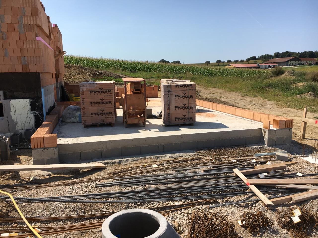

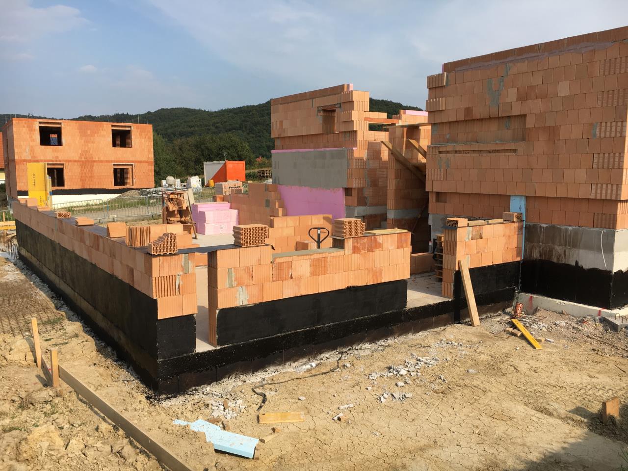

hast ein Foto? emoji
19.9.2017  (#13)
2017/2017091916273.jpg
2017/20170919524019.jpg
  •  mackica
19.9.2017  (#14)
Danke, jetzt weiß ich was Du mit Dämmung dazwischenstecken meinst.
Dann Dichtungsband drauf.
