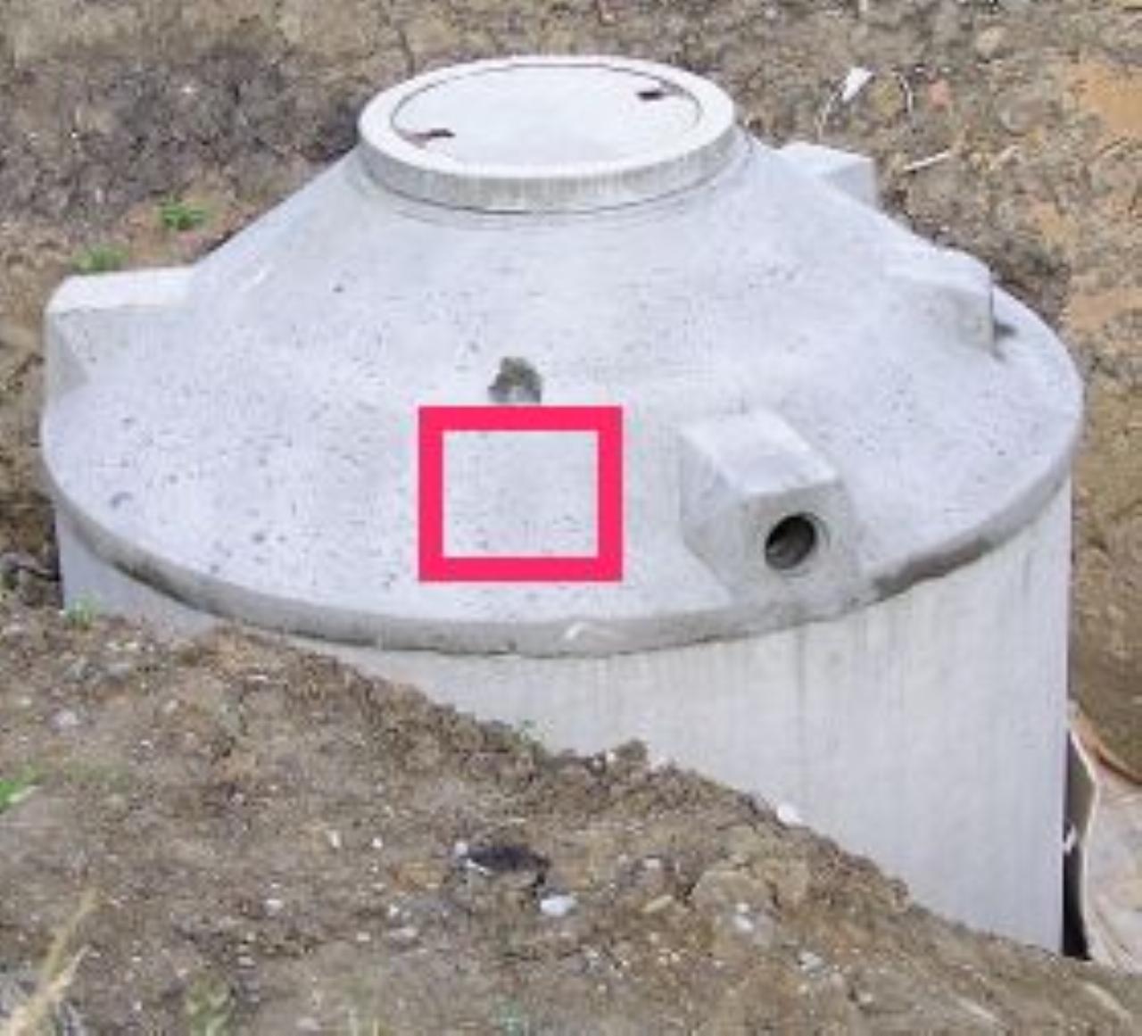

Ich würde gern in den Konus bohren und Dan Schlauch verlegen zum anderen Ende des Gartens.
Ist da was gefährlich daran das der ganze Konus bricht ? Steht der unter Spannung ?

Für andere Zu-/Ableitungen hamma auch Löcher in den Konus gebohrt - nixi gebrochen, total stabiler Beton, ziemlich hart. Abdichten des Schlauches mit Brunnenschaum.
Ich würd aber sicherheitshalber gleich ein Rohr als Durchführung einbauen, weil wennst einen zweiten Schlauch irgendwo hinhaben willst, bist dann flexibler.
