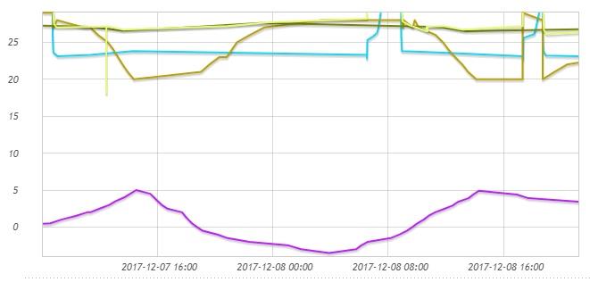

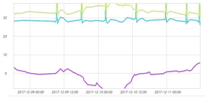

die idee geht in die falsche richtung. je schneller die umwälzpumpe die wärme abnimmt, also das delta vl/rl ist, desto "schwerwiegender" ist ein sprung in der heizkurve.
maider187 schrieb: sind dann 4K mehr die die WP WP [Wärmepumpe] in knapp 5 h machen muss.
es wäre noch schlimmer, denn wenn die wt pumpe das delta nur konstant bei 4K hielte, dann würde die wp auf 100% leistung gehen und nie rankommen mit dem vorlauf.
daher wird mit abnehmender aussentemperatur das vl/rl größer. das macht die auto wt pumpe.
hier ein gutes bsp
2017/20171212744491.jpg
bei manueller wt pumpen einstellung, reagiert der vorlauf direkt auf die änderung der verdichterfrequenz. der rücklauf reagiert je nach heizsystem mehr oder weniger träge. da ist der rücklauf aber auch irrelevant. es zählt dann nur der berechnete vorlauf (heizkurve) und der aktuelle vorlauf.
2017/20171212293335.jpg

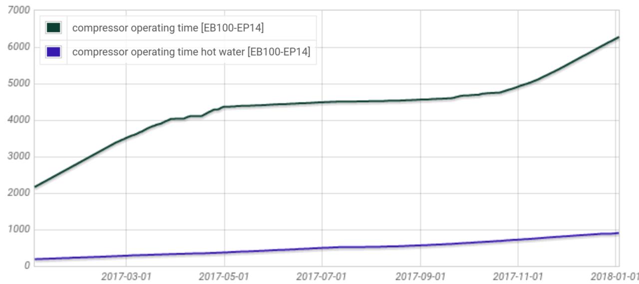

verdichter: etwas mehr als 700h ww und knapp 3400h heizen. sagt aber wenig über die wärmemenge aus.. (wmz habe ich seit herbst und der zählt kein ww. aktuell fast 2390 kwh)

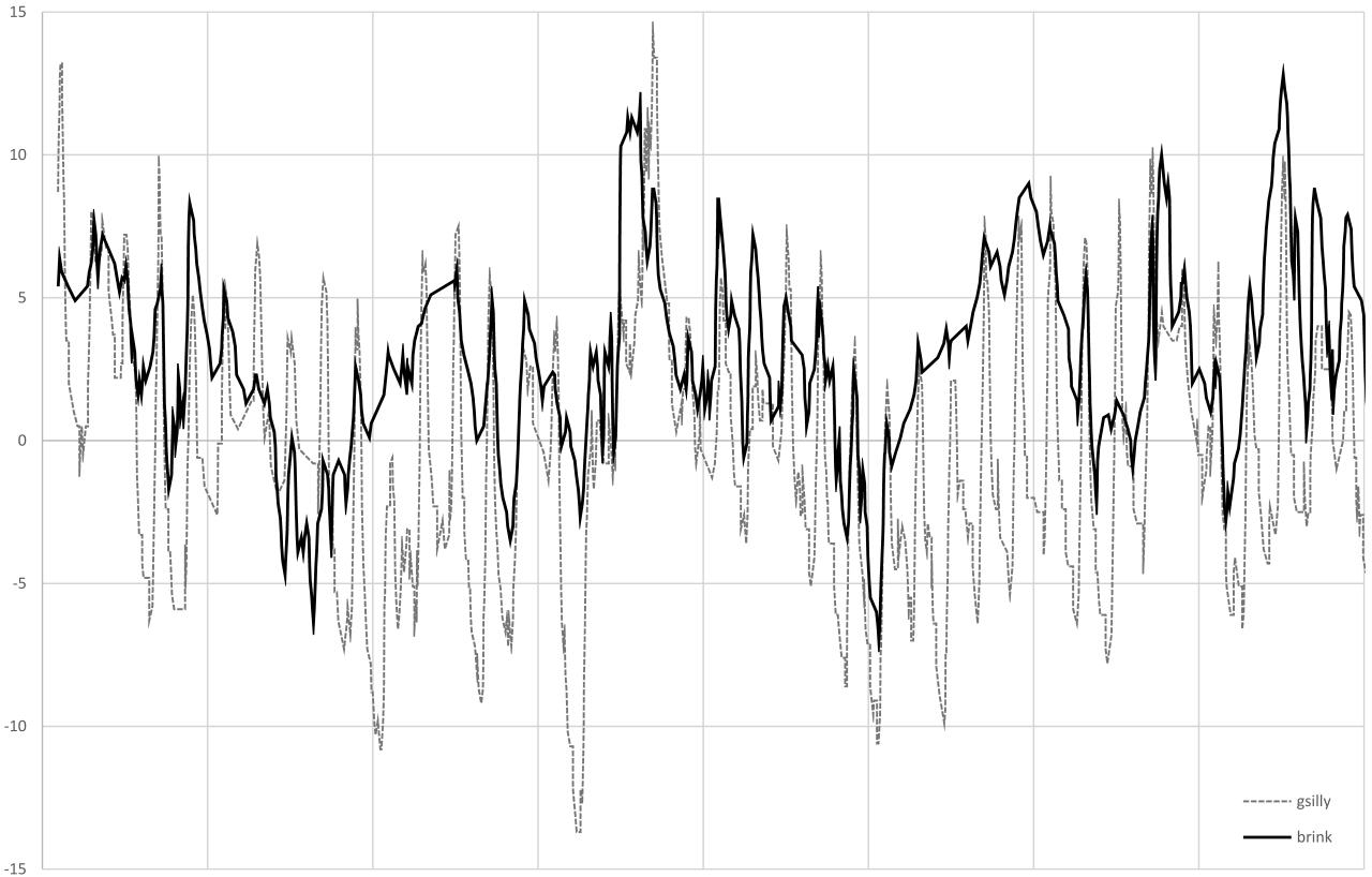

meine anmerkungen/beobachtungen zu dem thema AT AT [Außentemperatur].
die NAT wird ja immer für einen größeren raum, zb. gemeinde angegeben. gibt aber auch innerhalb dieser regionen deutliche unterschiede. bei uns haben wir innerhalb von 5 km teils tempunterschiede von 4-5 grad.
beim prof. war es allerdings schon sehr viel milder als bei uns in der weststeiermark. aber misst er nur "falsch"? emoji
grundsätzlich egal würde ich sagen. die position des fühlers und was wann wo gemessen wird sollte ja eigentlich nicht so wichtig sein. sehr exponiert montiert ergibt vl. höhere minusgrade, geschützte montage bewirkt genau das gegenteil. sprich, beim selben standort kann ich durch fühlerposition die gemessene AT AT [Außentemperatur] um einige grade "verfälschen". meiner meinung nach hat das aber keinen wirklichen einfluss da ich diese tatsache ja eh mit der passenden heizkurve kompensieren muss. ich wähle ja die heizkurve anhand meiner gemessenen außentemps. stark schwankede temperaturen tag/nacht können natürlich dazu führen dass die WP WP [Wärmepumpe] in der nacht mehr gas gibt dafür am tag überdurchschnittlich runter regelt weil ja über nacht wärme eingelagert und noch dazu AT AT [Außentemperatur] hoch.
edit: vergleich AT AT [Außentemperatur] brink/gsilly des letzten monats. brink 3x unter -5 °, ich 4x unter -10 ° und ca. 15x unter -5° obwohl brink NAT = -14 ° | gsilly NAT = -13 °
