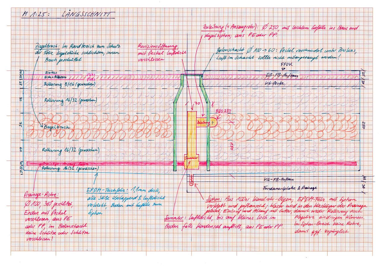

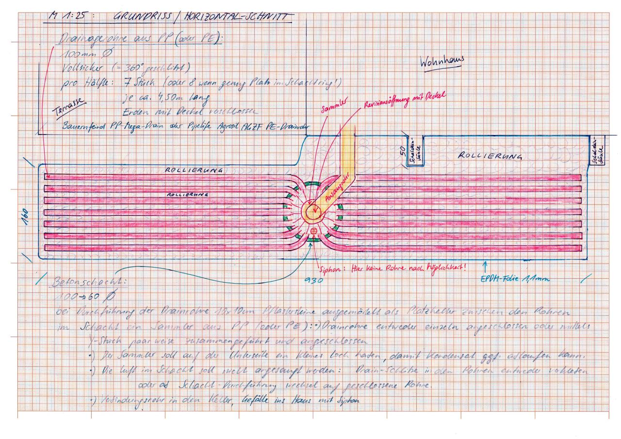

So, endlich - meine Skizzen sind fertig! Ich würde mich sehr freuen, wenn ihr mir dazu fachkundiges Feedback geben könntet!

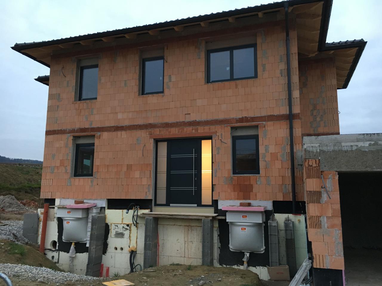

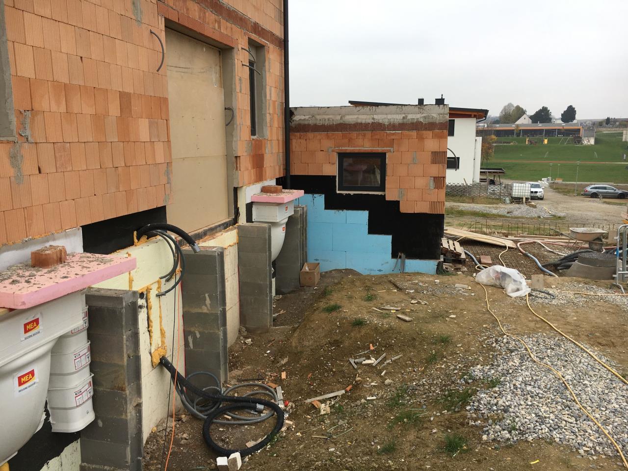

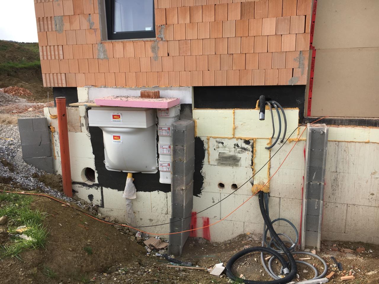

Damit die Lage etwas leichter vorstellbar ist, zuerst mal ein paar Fotos. Der Luftbrunnen soll an der Ostseite des Hauses zwischen Hauseingang und Ende der Terrassenplatte sein:
2017/20171119505724.jpg
Ansicht von Südosten

Ostseite
2017/20171119958168.jpg
Vorsprung des Nebengebäudes (im Halbstock zwischen EG und KG)
2017/20171119758636.jpg
RDS-Durchführungen, Schalsteinsäulen (für Traufe), Lichtschächte
Zwischen Spülhochzug für die Drainage und Lichtschacht sieht man die 250er RDS für das Ansaugrohr

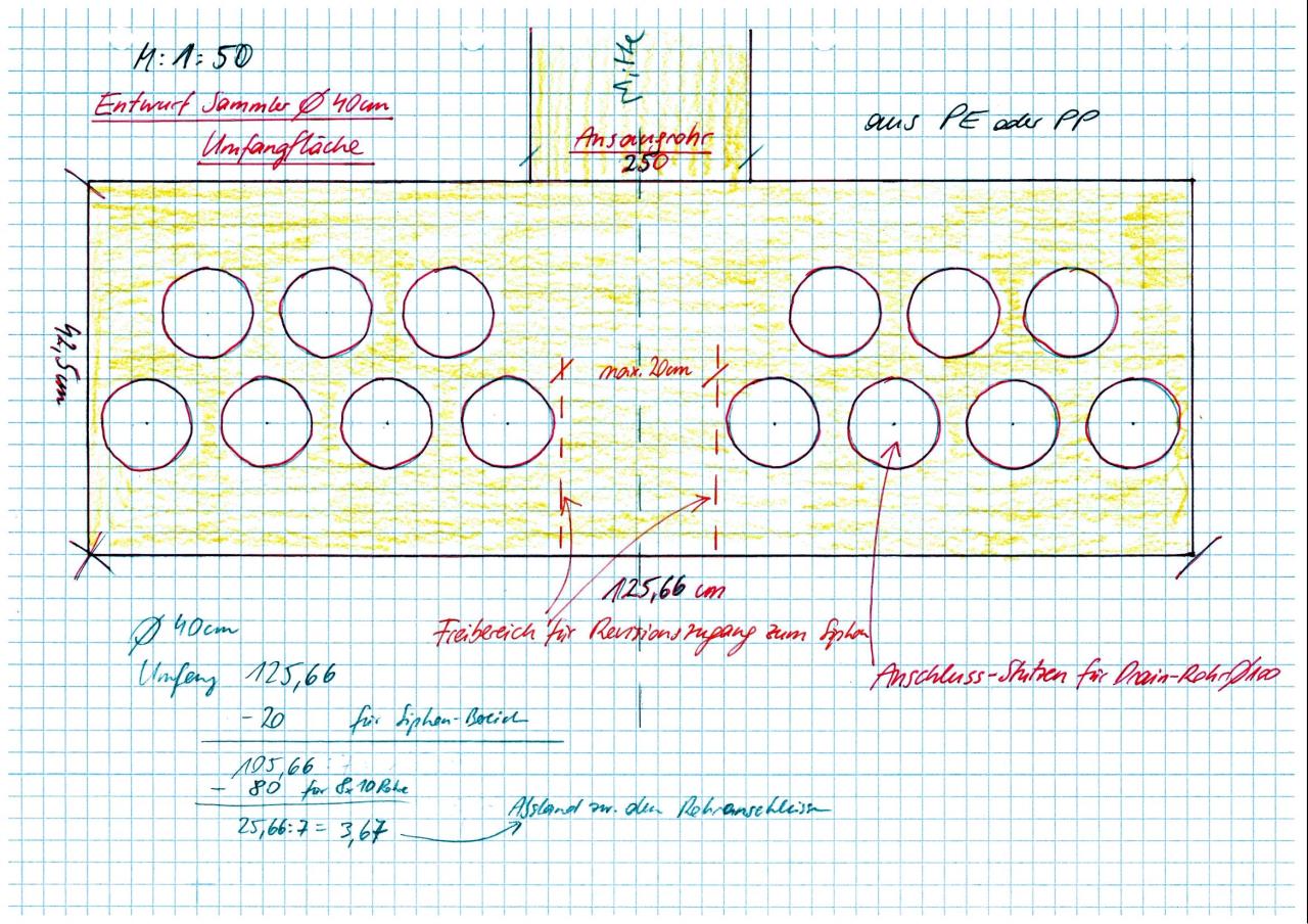

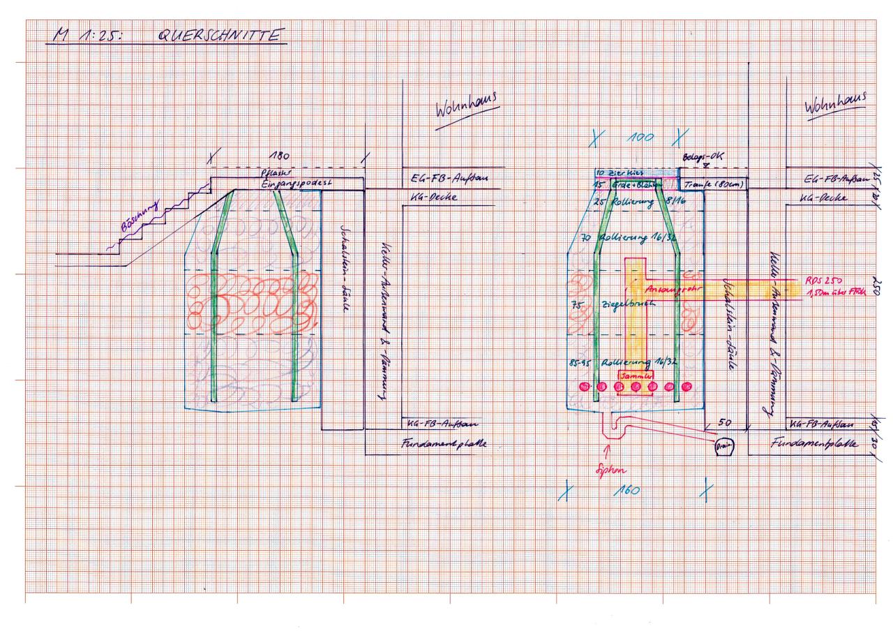

19.11.2017  (#65)

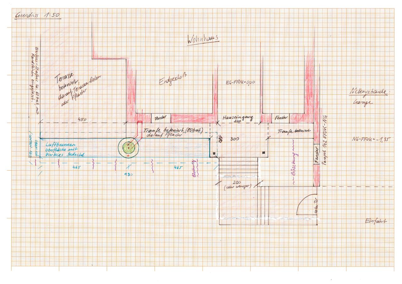

So, jetzt zu den Planskizzen:
2017/20171119117086.jpg
Grundriss an der Oberfläche

Längsschnitt

2 Querschnitte

Skizze Luftsammler: Umfangfläche mit Anschlussstellen für die Drainagerohre
19.11.2017  (#66)
Ein paar Anmerkungen sowie mein Planungs- und Informationsstand, sie sind zum Teil auch bei den Skizzen vermerkt:
Boden: Lehmboden, quasi keine Versickerung gegeben - daher Drainage auf Höhe der Fundamentplatte.
Lage: Auf der Ostseite des Hauses, direkt neben der bzw. ca. 30cm sogar überdeckt von der 80cm breiten Traufe. Dachvorsprung ist ebenfalls 80cm. Wetterseite = Westseite. Direkt neben dem Luftbrunnen ist der Hauseingang mit einer Treppe, dementsprechend ist der Boden neben der Längsseite des Luftbrunnens abzuböschen.
Größe: Länge 930cm, Breite 160 (unten) bis 100 cm (oben), Höhe 280-290cm.
EPDM-Teichfolie: 1,1mm dick, Stöße überlappend und möglichst luftdicht verklebt. Der Einfachheit halber führen wir die Folie bis an die Kellerwand bzw. um die eine Schalsteinsäule herum, weil es sonst beim Hinterfüllen unnötig kompliziert wäre. Es ist sozusagen ein Kieskörper miteingebunden, der keine Funktion hat.
Betonschachtringe: Unten 100cm oben 60cm Durchmesser; mit begehbarem Deckel, der unter der Zierkies-Deckschicht versteckt ist.
Drainagerohre: Durchmesser 100mm, aus PE oder PP, 360° geschlitzt, pro Hälfte 7 Stück zu je ca. 4,50m, Enden mit Deckel verschlossen; z. B. Bauernfeind PP-Mega-Drain oder Pipelife Agrosil AGZF PE-Drainrohr. Durchführung der Drainagerohre durch den Betonschacht ausgemörtelt mit 10x10 Pflastersteinen dazwischen. Die Drainage-Schlitze sollen IM Schacht verschlossen sein, damit dort keine Luft angesaugt wird - WOMIT AM BESTEN?
Ansaugrohr: 250mm Durchmesser, aus PE oder PP; T-förmiges Anschluss-Stück im Schacht, damit es von oben eine Revisionsöffnung mit Deckel gibt; Gefälle ins Haus, dort ein Siphon.
Sammler: Maßanfertigung - noch mit vielen Fragezeichen verbunden! Aus PE oder PP, Durchmesser z. B. 40cm; unten geschlossen - nur ein kleines Loch, damit Kondensat ggf. ablaufen kann. Es soll möglichst keine Luft durch den Betonschacht angesaugt werden! Anschlüsse entweder zweireihig (siehe Skizze) oder Y-Rohre (Durchmesser 150? 200?) um die Anzahl der Anschlüsse am Sammler zu halbieren. MEINUNGEN HIERZU?!? Es soll sich eine freie Stelle ergeben, an welcher der Siphon zugänglich sein soll.
Siphon: Der Boden des Luftbrunnen soll ein kleines Gefälle hin zu einem Siphon aufweisen. Dieser soll wenn irgend möglich im Betonschacht positioniert und nicht durch Drainagerohre verdeckt sein, damit er ggf. für Kontrolle und Wartung halbwegs zugänglich ist - siehe auch Sammlerskizze. Siphon aus 100mm Kanalrohr-Bögen, mit EPDM-Folie verklebt und geflanscht, ein Rohr leitet das Wasser in den Kieskörper der Drainage auf Höhe der Fundamentplatte. Beide Enden des Siphons sollen mit einem Gitter o. ä. versehen sein, damit weder Rollierung noch Nagetiere eindringen können.
Befüllung bzw. Schichtung (von oben nach unten):
10cm Zierkies
Vlies
15cm Erde-Blähton-Gemisch
Vlies
25cm Rollierung 8/16 (gewaschen)
70cm Rollierung 16/32 (gewaschen)
75cm Ziegelbruch - entlang der Folie nach Möglichkeit Ziegelstücke geschlichtet, um diese schützen
60cm Rollierung 16/32 (gewaschen)
10cm Drainagerohre
15-25cm Rollierung 16/32 (gewaschen)
GESAMT (280-) 290cm
Ein Frage, die mich betreffend Befüllung beschäftigt: Würde es Sinn machen, auch eine Sand-Schicht (z. B. 10cm) als zusätzlichen Filter zu machen? Oder könnte damit der Luftdurchfluss zu stark behindert werden? Bei Luftschutzbunker wird die Zuluft übrigens auch mit Sand gefiltert.
  •  Christiano
22.11.2017  (#67)
Hallo MissT,
wie für jden zu erkennen hast du dich hier schon ausgiebig beschäftigt.
Einen Revisionsschacht habe ich nicht erstellt, habe dies weniger wichtig beachtet aber  inzwischen würde ich dies auch machen um einsteigen zu können.
Wichtig ist hier ein fast luftdichter Abschluss vom Deckel zum Schacht. Habe Lösungsansätze jene von der Art des Deckels und persönlcihen Möglichkeiten abhängig sind.
Habe eine 1,1mm EDPM Folie verwendet aber es gibt inzwischen auch eine mit 1mm jene günstiger und ausreichend ist.
Den Aufbau würde ich etwas anders gestalten, entweder die Erde-Blähton-Gemsich oder Zierkies. Meine Druckverlustwerte sind von einem offenen Luftbrunnen, momentan noch keine Holzterrasse montiert.
Eine Schicht Sand würde ich hier nicht einbringen, wäre mir hier zu unsicher wegen der Korngröße und die Pollenfilterung funktioniert auch so bestens. Du kannst wie ich nich einen Strumpf über die Rohre ziehen, denke dies hätte ich mir aber ersparen können.
Als Alternative für die 16/32 Rollierung kann man Kalksteinschotter einbringen, ist ein Vorschlag von einem Baubiologen Hr. Mayer-Olbersleben.
Drainrohre würde ich dir Mega-drain verwenden, Material ist hier PP und wesentlich formstabiler als PE jene ich verwendet habe. Den zentralen Sammler auch aus PP fertigen, hat höhere Festigkeit ist klebbar, schweißbar und man kann Platten auch zusammen schrauben.  Man kann den Sammler unten kpl. offen lassen !!! und hier kann gegebenenfalls auch Kondensat austreten.  Warum kann man diesen offen lassen, die angesaugte Luft wird aus dem Rohren kommen da vorhandener Betonschacht fast bzw. dicht ist.
Habe für deine Gegenheiten den Luftbrunnen etwas schmäler gestaltet, jeweils 6x 100er Ansaugrohre je Seite wobei diese in einem PP Abzweiger Rohr DN150/100 angeschlossen werden.  Die Ansaugfläche der Mega-drain Rohre ist um einiges größer als das 250 Anschlussrohr.  Du bekommt wie zu erkennen den Sammler nebst allen Anschlüsse in den Schacht unter. Als Ablauf würde ich hier einen Teichablauf verwenden, hier wird mittig die Folie fest verschraubt und oben ist ein Deckel, gibt es in D100. Man kann einen Siphon aus KG Rohren erstellen, hier gibt es aber auch Siphonüberläufe für Zisternen mit integriertem Krabelschutz für Nagetiere.
Die Breite des Lüftbrunnens ergibt sich aus den 100cm Betonringen mit knapp 130cm. Die Drainrohre verlaufen gerade und alle parallel. Den 250er Anschluss habe ich außermittig auf dem Sammler vorgesehen, wegen den beegnten Platzverhältnisse bei einem Einstieg und seitlich direkt durch den Betonring und EDPM Folie. Hier kleineres Loch als D250 heraus schneiden. Mit leichter Steigung und 90° Bögen hier ins Haus gehen.
Entgegen meines ersten Gedankens, würde ich zum Haus hin hinterfüllen.
Im Prinzip müsst ihr wie wir auch aufschütten und nach oben arbeiten. Habe hierzu Schalungsbretter verwendet, mit einem Bobcat innen Rollierung eingebracht und außen Lehm angeschüttet.  Die Schalungsbretter verbindet man einseitig mit einem Riegel jener auch einen Hacken für das herauf ziehen aufweist.
Warum bei dir eine Hinterfüllung geeignter ist, war lange der Annahme der Luftburnnen ist kpl. neben dem Haus, du hast aber dadruch einen Sprung in der EDPM Folie.

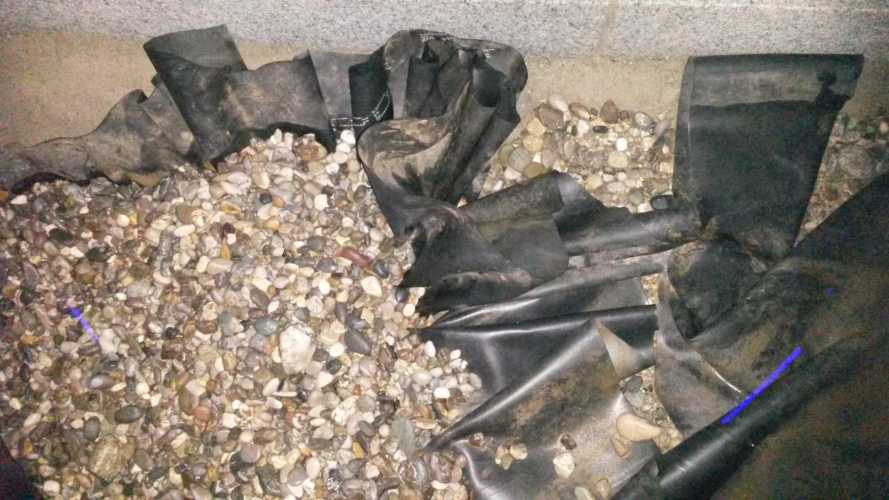

Anbei auch ein Foto von einem Eck unseres Luftbrunnens, hier siehst du viele Falten.
Ursache hier, wir haben eine durchgehende Folie eingelegt und etwas mehr Länge hätte hier auch besser gewesen. Die Folie sollte möglichst oben nach außen überschlagen.
Sehe Dir die Seitenansicht der Skizze an, habe oben 80cm Abstand vom Haus vorgesehen,
was du hier neben dem Luftbrunnen erkennen kannst ist ein 17,5 Beton-Schalungstein und oben eine 25cm hohe Granitleiste.  Mit Schalungsteinen und Granitleiste habe ich zum Garten hin eine Abgrenzung erstellt und mit Beton und Eisenstangen ausgefüllt.
Thema EDPM Folie und was man hier eventuell besser machen kann im nächsten Beitrag

  •  Christiano
24.11.2017  (#68)
zu dem Thema EDPm Folie möchte ich gesondert eingehen.
Wir haben eine Folie aus einem Stück in unseren Luftbrunnen eingelegt, Abmessung 15,2mx7,6m.  Dies führt dazu das am schmalen Teil des Luftbrunnens sehr viele Falten entstehen, siehe auch das Bild oben.
Man kann eine EDPM Folie auch überlappend kleben, habe hier Abstand genommen da keine Erfahrung auf dem Gebiet vorhanden sind. Mir war hier eine "geschlossene" EDPM Folie wichtig, sollte aber bei einer geklebten auch gut realisierbar sein. Nach meiner Kenntnis werden große Flachdächer mit einigen EDPM Bahnen abgedeckt und miteinander verklebt.
Dadurch wird man am schmalen Bereich eine saubere Verlegung erreichen und eine Überlappung auch sauberer ausführen können.
