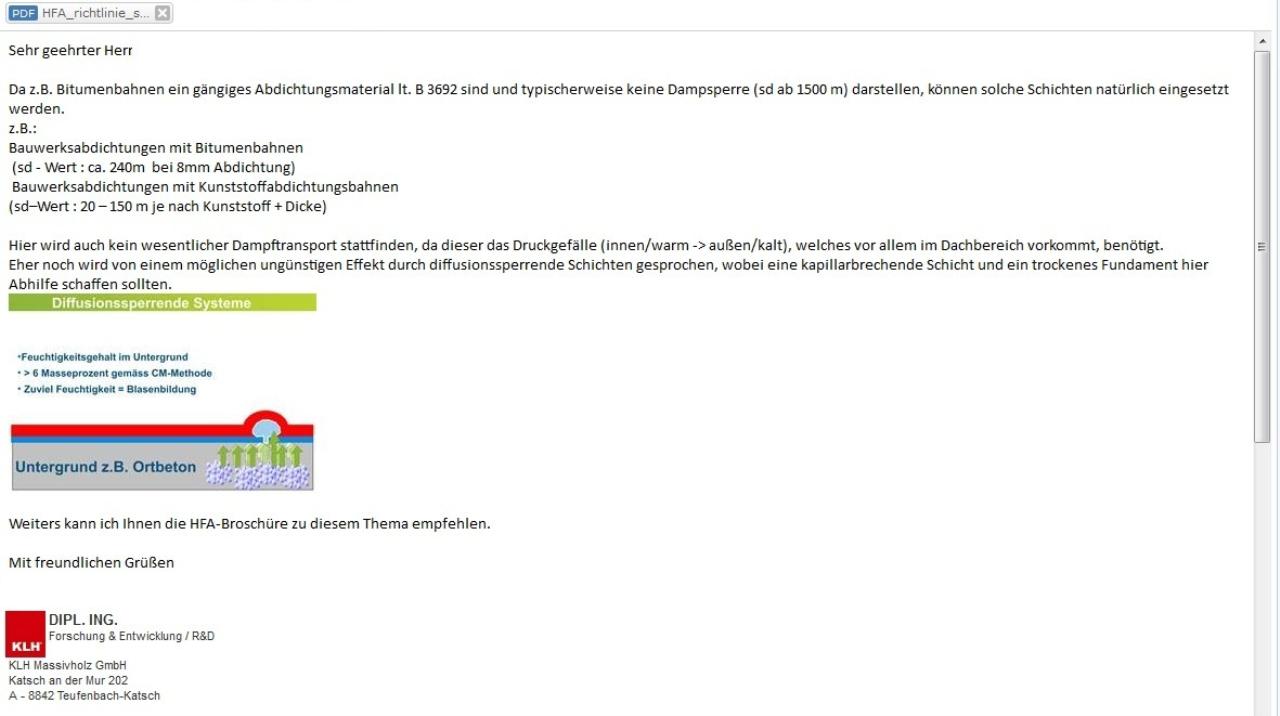

Antwort von KLH (auf die Frage Dampfsperre, oder ob EKV 4 oder 5 dampfbremsend ausreichend ist):
2017/20170130556935.jpg
... und es wird auf die Broschüre verwiesen, die ich verlinkt habe.

ap99 schrieb: ... und es wird auf die Broschüre verwiesen, die ich verlinkt habe.
Das ist ja interessant.
Wir haben uns nun eigentlich schon für die Abdichtung mit Folie entschieden, obwohl anscheinend wirklich nicht benötigt.
Nun lese ich gerade den letzten Satz "Eher noch wir von einem möglichen ungünstigen Effekt durch diff.sperrende Schichten gesprochen,..."
Das ist uns wiederum neu!? Welche Nachteile könnte dies mit sich bringen..
Vermutlich ist hier gemeint, wenn man auf die noch "frische" BoPla diese Bitumenbahn mit Alu draufpackt.
In unserem Fall konnte die BoPla ja bereits über 1 Monat "austrocknene" und daher kann ich mir nun nicht vorstellen, dass wir hier nun einen Nachteil erfahren, wenn wir nun die Flämmbahn mit Alu verwenden. Oder habe ich etwas "übersehen"...!?

holzfan15 schrieb: Welche Nachteile könnte dies mit sich bringen..
1.) Blasenbildung (siehe Grafik KLH). Eine ein Monat alte Bodenplatte ist nicht trocken, und hat noch mehr als genug Feuchtigkeit.
2.) je nach Bodenaufbau hast du dann noch eine Dampfsperre. Evt. Feuchtigkeit ist dann komplett eingesperrt, und kann nur bei Schwachstellen oder im Randbereich bei den Wänden raus.

ap99 schrieb: Blasenbildung (siehe Grafik KLH)
Wenn wir die Bitumen auftragen wird die Bodenplatte genau 50 Tage offen gewesen sein. Wenn man bedenkt, dass teilweise oft nach wenigen Tagen betoniert wird, glaube ich, dass die Hauptfeuchte hier weg sein sollte.
Auf jeden Fall ist sie nicht staubtrocken, das stimmt.
Ich frage mich aber, was mit dem Dampf geschieht wenn man eine normale Bitumenpappe (ohne Alu) verwendet, diese dadurch diffundieren kann und dann spätestens beim Estrich, wo jedenfalls eine Dampfsperre eingesetzt wird, zugemacht wird. Dann schließt man die Feuchtigkeit ja dazwischen auch ein, oder?
Ich finde es noch immer besser die Restfeuchte oder den minimalen Wasserdampf in der BoPla zu halten.
Okay, Blasenbildung schließe ich nach 50 Tagen Stehzeit aus, hier wird vermutlich davon ausgegangen, dass man gleich nach Fertigstellung flämmt, damit man rasch weiterbauen kann. Das wäre bei uns nicht der Fall.
Im schlimmsten Fall entsteht aber doch eine mögliche! Blasenbildung, deren Nachteil ich aber noch nicht wirklich erkenne.
