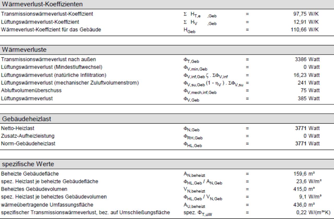

lt. PHPP:
2017/20170120443276.png
Norm-Außentemperatur -14°

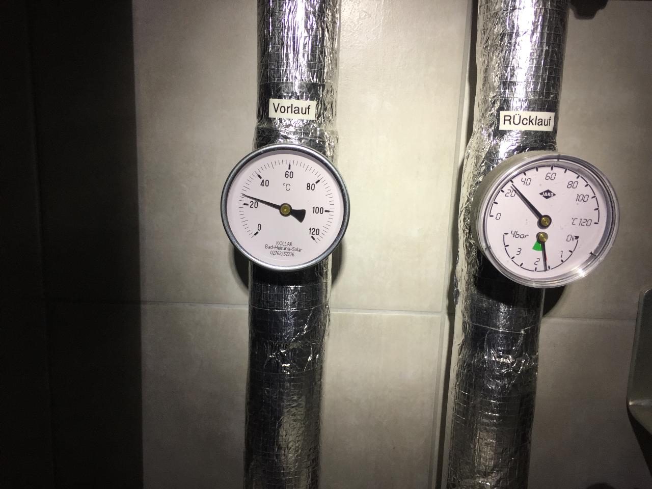

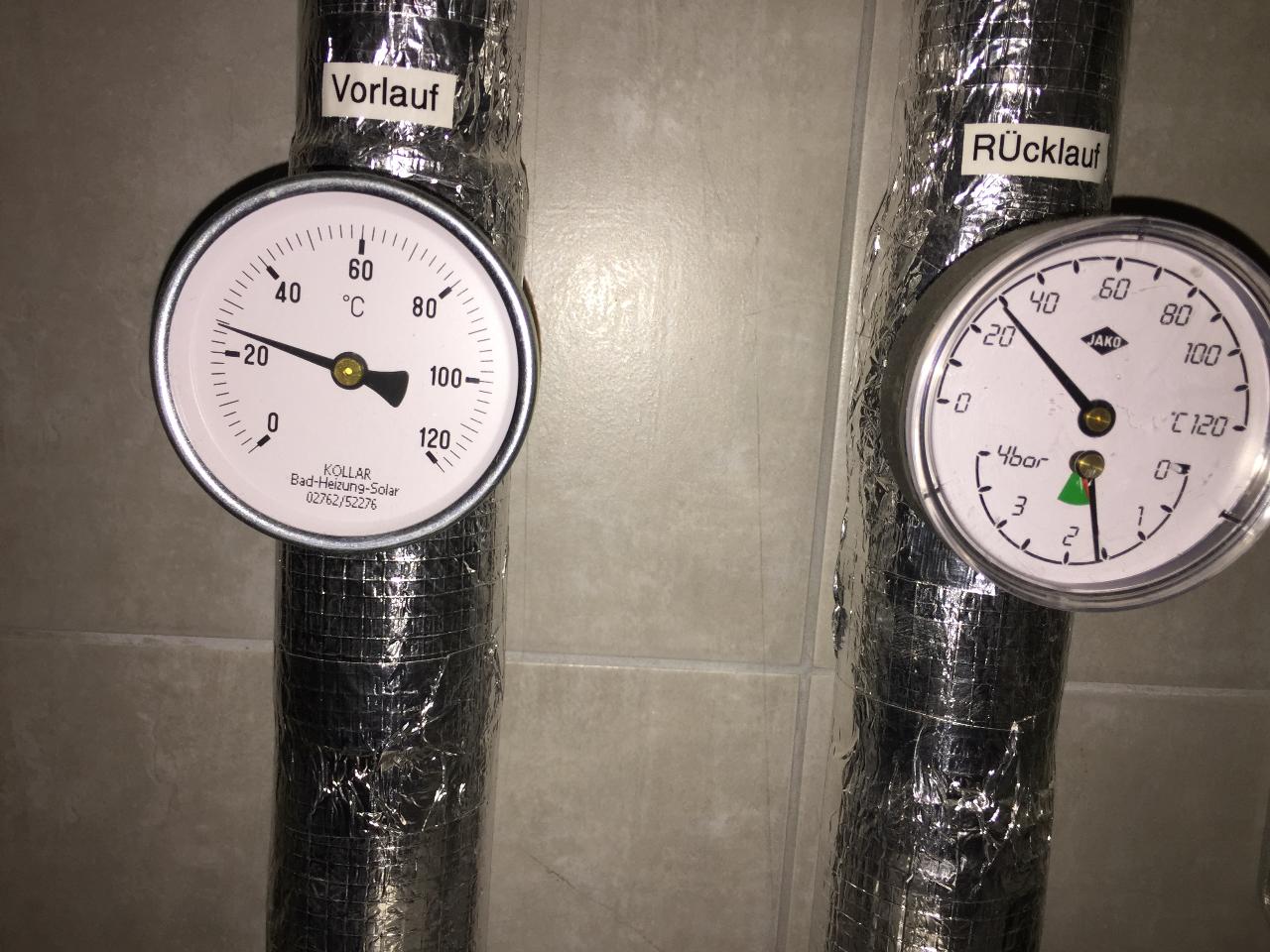

@brink, hier die Manometer-Anzeigen bei Vor- bzw. RL FBH FBH [Fußbodenheizung]. Warum ist der VL VL [Vorlauf] eigentlich niedriger als der RL RL [Rücklauf]?
2017/20170120226862.jpg
Mir fällt gerade auf, der Druck schaut a bissl wenig, gerade noch im Toleranzbereich. Sollte man hier was machen? Bzw.: was?

speeeedcat schrieb: hier die Manometer-Anzeigen bei Vor- bzw. RL FBH FBH [Fußbodenheizung]
A: Sind das Thermometer... emoji
B: Sicher, dass die Heizung grad gelaufen ist? Das wären nur ca. 1,5 K Spreizung?
C: Der Rücklauf ist kühler, weil die Heizung hioffentlich Wärme an dein Haus abgegeben hat... emoji

der Rücklauf ist aber nicht kühler sondern wärmer bzw. in Abzug einer gewissen Toleranz vielleicht gleich was zur Vermutung führt dass die Heizung gerade nicht läuft oder eben gerade keine Wärme ans Haus abgegeben wird.

Hallo Zeichi, danke für deinen Versuch ;).
Warum der Wert Solekreis/Kompressor so unterschiedlich ist - keine Ahnung.
Bezüglich Vorlauf- Rücklauf: Heizung war on, vielleicht aber im WW WW [Warmwasser]-Modus. Muss ich nochmals gucken, jetzt momentan läuft sie ja gerade nicht.
Die Spreizung sollte aber passen: rund 25° zu rund 29°:
die Thermometer-Anzeigen (eh klaremoji) sind unterschiedlich skaliert.
Kann es aber sein, dass die falsch beschriftet wurden?

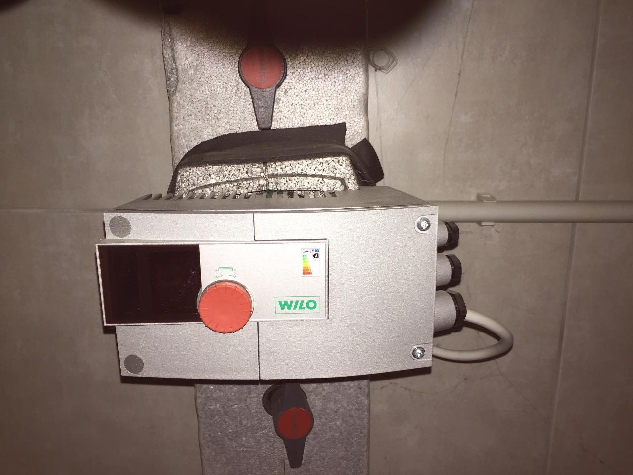

2017/20170122652596.jpg
Oben hängt der Rücklauf auch lt. Beschriftung

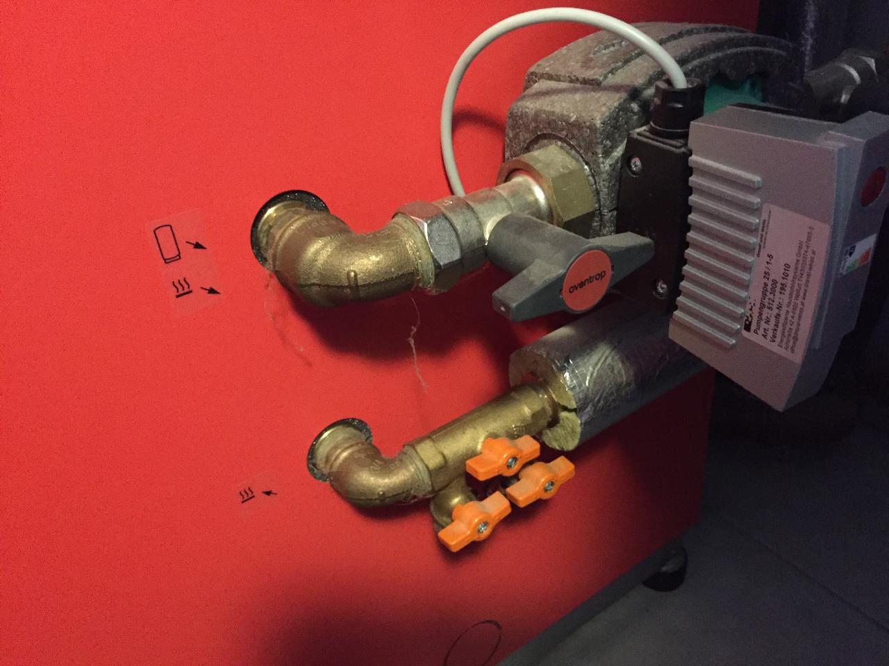

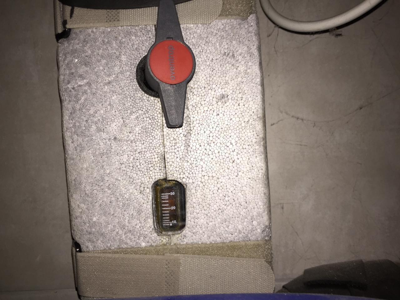

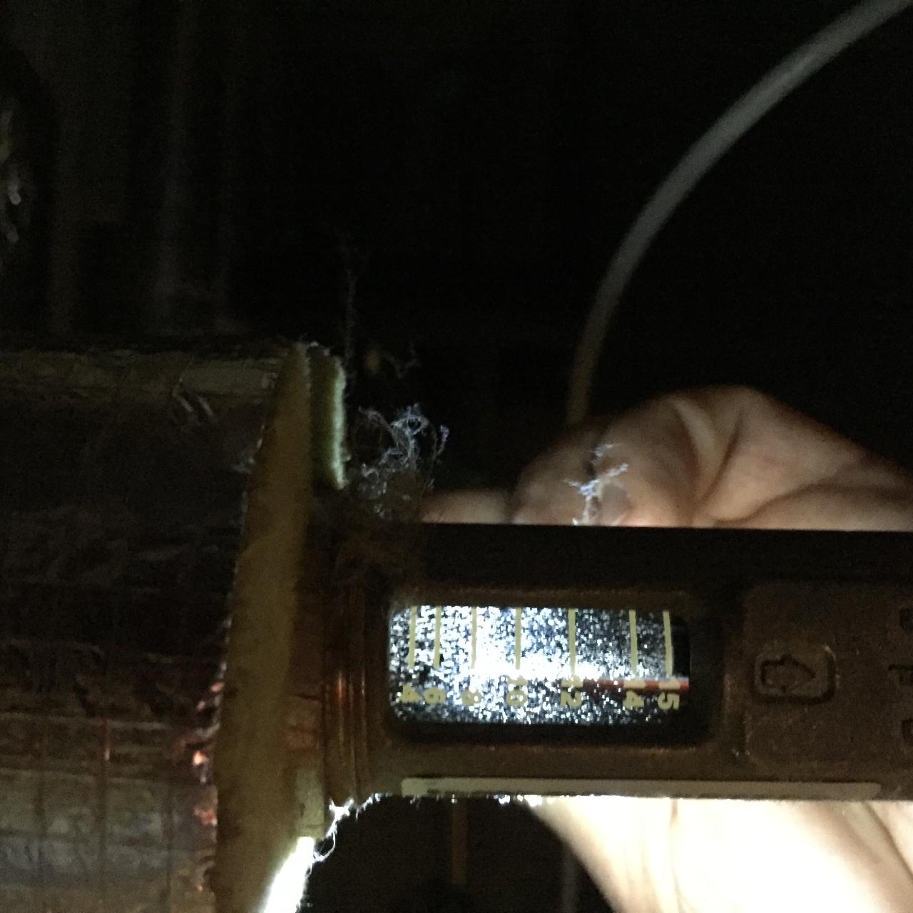

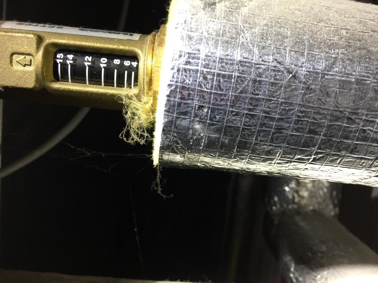

Hier das Schauglas beim Vorlauf:
2017/20170122628329.jpg

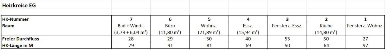

Aja, die HK-Pumpe hat vor einem Jahr TK voll aufgedreht und danach war es im am weitest entferntesten Zimmer, welches noch dazu exponiert ist, am kältesten. Das ist auch grundsätzlich heute noch so und hätte ziemlich sicher noch Spielraum für Optimierung ...
Auch im EG war es dann nicht mehr richtig kuschelig, hab mich dann selber mit den Heizkreisreglern gespielt, um es wieder so halbwegs hinzubekommen. Mein Frau war seinerzeit kurz vorm Amok-Lauf, wie es so kalt war.
Das Problem ist, dass ich keine FBH FBH [Fußbodenheizung]-Längen weiß, wurde nicht mitgegeben bzw gar nicht notiert?

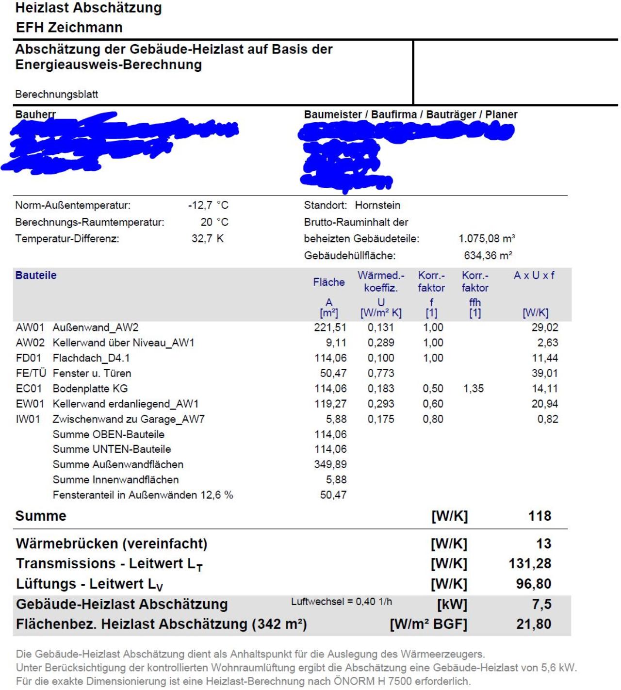

Zum Vergleich übrigens noch ein paar Daten von unserem Haus:
2017/20170122717637.jpg
2017/20170122598368.jpg
240 m² mit FBH FBH [Fußbodenheizung] beheizte Fläche (80 KG + 80 EG + 80 OG), 10 cm XPS unter Bopla, 30 cm Dichtbetonkeller, 12 cm XPS Kellerdämmung, EG und OG 25 cm Ziegel + 20 cm EPS Plus.
Heizung monovalent mit X² S5 (5 kW) und 115 Meter Duplexsonde, kein Heizstab.
Zeichi

speeeedcat schrieb: Hier das Schauglas beim Vorlauf:
Da kann ich nichts erkennen. Kannst du mal, wenn die Heizung läuft, eine Taschenlampe hinter das Schauglas halten und ein Foto machen? Würde mich interessieren, wo bei dir der Durchfluss liegt. Ich habe leider das Problem, dass auf meinem Schauglas ein Belag innen ist, der es unmöglich macht, einen Durchfluss abzulesen.
speeeedcat schrieb: Aja, die HK-Pumpe hat vor einem Jahr TK voll aufgedreht und danach war es im am weitest entferntesten Zimmer, welches noch dazu exponiert ist, am kältesten. Das ist auch grundsätzlich heute noch so und hätte ziemlich sicher noch Spielraum für Optimierung ...
Na dann, wann wenn nicht jetzt? Wenn du keine Heizkreislängen weißt, und es so wie es ist in etwa passt, wieso liest du dann nicht die aktuellen Durchflussmengen ab, und wertest sie prozentuell aus: WZ 10 %, Bad 15 %, WC 5 %, KiZi 10 %, etc. Dann drosselst du die Heizkreispumpe und spielst dich ein bisschen, wobei du allen Räumen minimal weniger, und dem kalten KiZi dafür mehr Durchfluss gibst, z.B: WZ: 9 %, Bad 14 %, WC 4 %, KiZi 15 %
Das wäre mein pragmatischer Ansatz.
Im das Verhältnis der Kreislängen untereinander herauszufinden, könntest du auch mal alle Heizkreis komplett öffnen (Vor- und Rücklauf) und dann den Durchfluss pro Kreis ablesen. Kürzere Kreise werden mehr Durchfluss haben, kürzere weniger. Hab das mal bei mir gemacht:

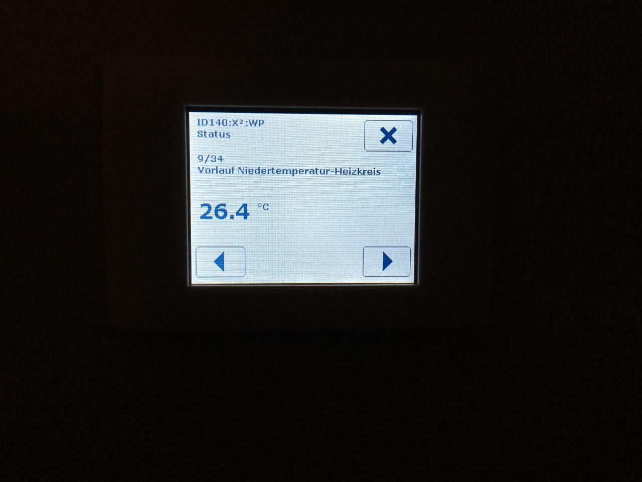

So, gerade fotografiert:
2017/20170122391119.jpg
Vorlauf nur 26,4°?

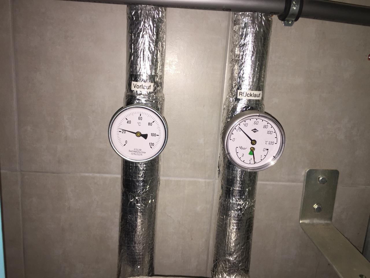

Nun definitiv im Heizbetrieb:
2017/20170122854372.jpg
Und das Schauglas:
2017/2017012299645.jpg
Dürfte beim Wert 12 stehen.
Hmmmmm, ratlos......
23.1.2017  (#11)
Vorlauf lt RBG jetzt 27,2 Grad.
Sole aus bei minus 0,5 Grad.
Mir kommt der Vorlauf so niedrig vor. Oder braucht meine Hütte nicht mehr?
Lt Thermometer Vl niedriger als RL RL [Rücklauf](??):

speeeedcat schrieb: Kann es aber sein, dass die falsch beschriftet wurden?
speeeedcat schrieb: Mir fällt gerade auf, der Druck schaut a bissl wenig, gerade noch im Toleranzbereich. Sollte man hier was machen? Bzw.: was?
ist bei mir auch ca. in dem bereich. sollte ok sein.
heizi fragen, wenn es sinken sollte.
Zeichi1984 schrieb: Was treibt deine Solepumpe eigentlich in der Zeit, in der der Kompressor nicht läuft? Zum Spaß im Kreis pumpen.
ja. emoji
dabei wird der kollektor "regeneriert". d.h. das erdreich wird dazu bewogen, sich überall an die kollektor temp (die ja gleich ist, wenn der verdichter aus ist) anzupassen.
sinnhaftigkeit sei dahingestellt. emoji
Zeichi1984 schrieb: damit hydraulisch wieder alle Kreise gleich sind
ja, das ist der hauptpunkt. wenn im og sehr lange kreise verlegt wurden, werden die leiden, da sie mehr widerstand darstellen, wie andere kurze kreise. daher muss man vorsichtig die kurzen kreise drosseln, damit die langen, "kühlen" kreise mehr saft bekommen.
Zeichi1984 schrieb: Selbst wenn es 3-4 Grad Spreizung sind, glaube ich, dass das recht wenig ist.
hängt ab sehr vom haus, oberflächenbelag, kreislängen.
ich habe bei/unter 0° ca. 3,5K bis 4K. in meinem haus finde ich das fast besser als 5-6K. ist aber meine spezielle situation und würde es nicht verallgemeinern.
problem ist eher das obige - bei 100% heizkreisumwälzpumpe leiden die längsten kreise übermäßig darunter. dreht man die pumpe zurück, sind auch die widerstände relativ zueinander weniger. aber hydr abgleich ist unbedingt nötig, wenn das haus ein paar sehr kurze kreise besitzt.
nix verstehen, nicht lange untersuchen, im zweifelsfall auf effizienz pfeifen und voll aufdrehen. sehr enttäuschend emoji emoji
speeeedcat schrieb: Dürfte beim Wert 12 stehen.
du könntest 6-8 ausprobieren und aber hydr. abgleich zuvor durchziehen.
speeeedcat schrieb: Brink, Arne, was sagt ihr zu meinen Werten? Wie "schlimm" ist es??
nach deinen berichten zu urteilen, deine heizung läuft schon sehr gut. und schließe mich an ->
speeeedcat schrieb: hätte ziemlich sicher noch Spielraum für Optimierung ...
Zeichi1984 schrieb: Habe vor ein paar Wochen auch irgendwo eine Studie gesehen, wonach moderne Wärmepumpen bei 5 Grad Spreizung am effizientesten arbeiten.
ich meine, dass ab 3K die modernen werke effizient arbeiten.
dabei geht's weniger ums delta, sondern vielmehr in welcher leistungsstufe die pumpe läuft. 100% ist halt ineffizient. wenn die pumpe bei etwa 30% liegt und das delta irgendwo in 3-5K (abhängig von AT AT [Außentemperatur]) bereich liegt, wird es schon passen.
es ist ein trade-off zwischen verdichter-effizienz und umwälzpumpenstromverbrauch.
läuft die umwälzpumpe mit weniger leistung, gibt's ein höheres delta und der verdichter (der kältmittelkreis) ist weniger effizient. läuft die umwälzpumpe mit 100%, gibt's ein niedriges delta und der verdichter ist mehr effizient. die umwälzpumpe verbraucht dann aber übermäßig viel strom.
es gibt einen großen bereich, wo es "wurscht" ist, weil es ein 0-summenspiel ist.
ich lerne mein haus auch gerade kennen. und stelle zb fest, dass meine kurzen kreise, die befliest sind, zwar etwas mehr volumenstrom bekommen, aber zu schnell wärme abgeben und dazu im nördlichen hausteil liegen. daher ist für mein haus ein bisschen mehr umwälzpumpleistung und niedrigeres delta besser, damit die befliesten kreise mehr "abbekommen" und von den wohn/ess/küche kreisen, die übermäßig von inneren und solaren gewinnen profitieren, die wärme ins restliche haus verschleppt wird. aber achtung, ist halt sehr speziell bei mir so.

So, gerade abgelesen:
Außen -16, Raumtemp 21,8 am RBG 22,4 in der Küche (RBG zeigt immer etwas weniger an)
Heizung ein, Sole -2,6, Vorlauf lt. RBG 38,6!!!! Am Thermometer VL VL [Vorlauf] 25 Grad, Rücklauf 26 Grad - was passiert hier? Kommt der Rücklauf wärmer zurück, da es in den Räumen schom warm ist? Warum ist der Vorlauf so hoch? Die Heizung regelt die Vorlauftemp ja nicht, sondern die ergibt sich aus der Leistung oder?
