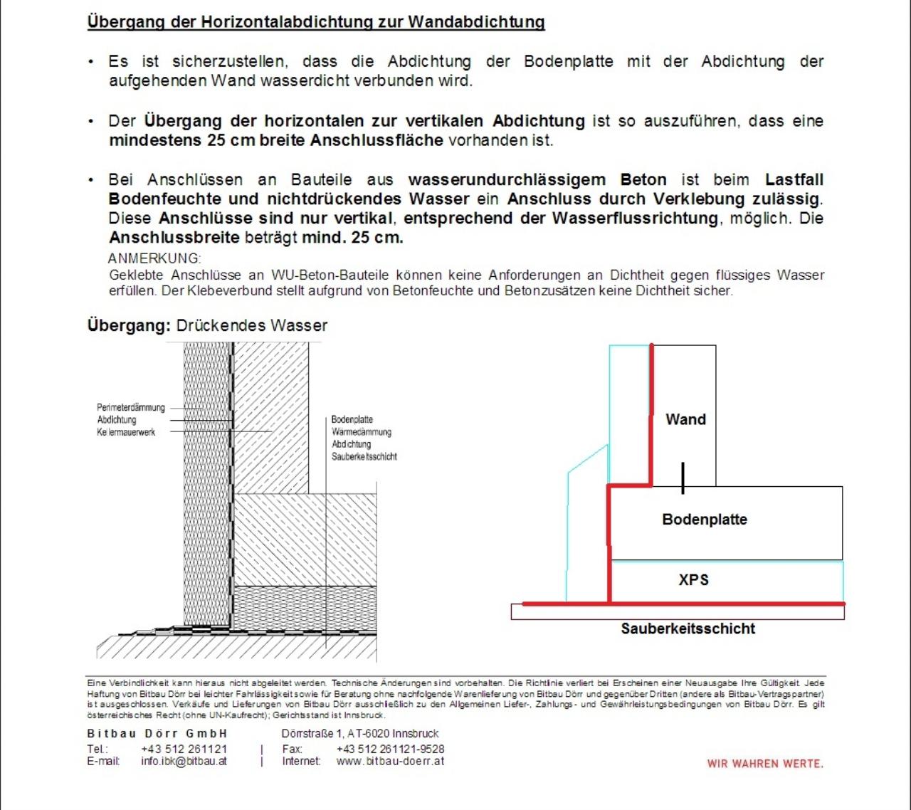

Ich würde die Dämmung (in diesem Falle XPS) auch unter die Bodenplatte legen, da ich mich teilweise in so einem Kellerraum, welcher jetzt höherwertiger genutzt wird, aufhalte (mit den besagten Nachteilen).
Skizze zum oben stehenden Aufbau ÖN B 3692 ... dann hast du die Abdichtung gegen aufsteigende Feuchtigkeit auch gleich mit-erledigt.
2016/20161202212476.jpg

  •  ap99
2.12.2016  (#8)
Casemodder schrieb: Wände sind aus dem gleichen Beton. AQ70 steht allerdings nicht dabei.
Der "Beton" macht dein Gebäude nicht dicht, sondern der Verbund mit risseverteilender Bewehrung (mit Rissbreitenbeschränkung ... bei Weißer Wanne max. 0,2 mm --> mehr Bewehrung nötig).
Casemodder schrieb: Aber die hab ich "nur" im Bereich der Außenwände.
Hier liegst du falsch --> diese Wärmebrücke hast du bei jeder Wand, die auf der Bodenplatte steht (wenn die Bodenplatte unterseitig nicht gedämmt ist).
